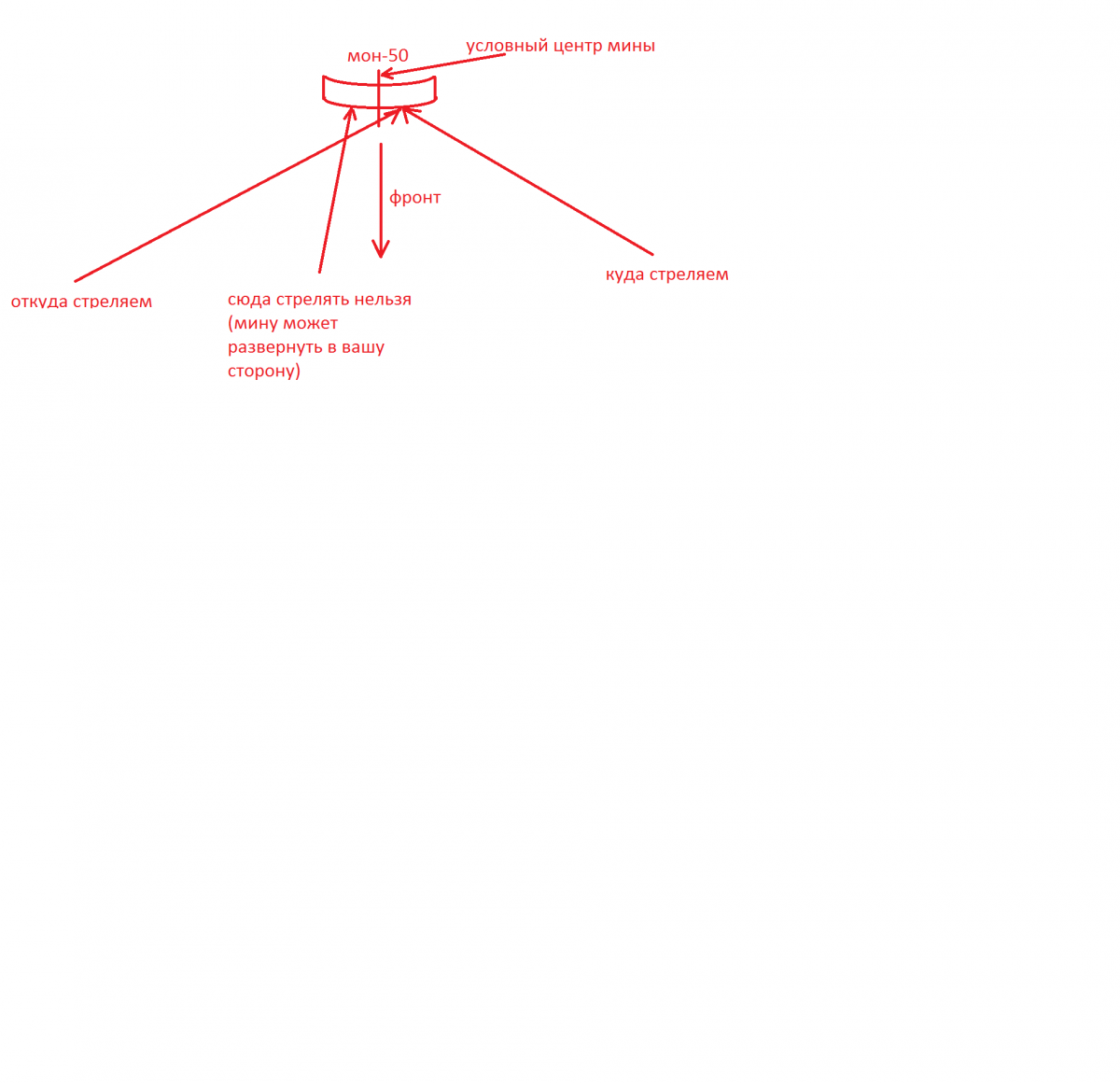

    Это в том случае если к ней можно безопасно подобраться, а если там "сюрпризы" на подходах?
    Очень мало исходной информации.
    Как обнаружена? Какая цель : обезвредить (уничтожить) или снять, можно ли шуметь при снятии или надо тихо.
    Расстреливать надо с безопасного расстояния из укрытия и очень желательно не с "фронта", а под углом (чтобы не находиться в зоне поражения)

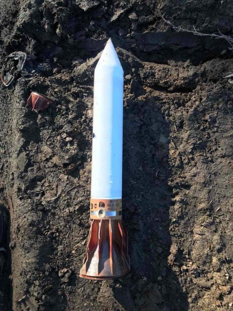

      Навчальна міна ПФМ-1 Лепесток. Є кількість. Ціна за одну штуку. Виглядають більш автентично ніж ті,...
      285 грн.

    примерно так

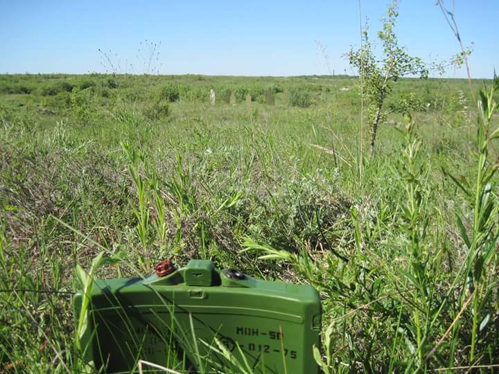

    Было-бы не лишним уточнить какая МОНка (50, 100, и т.д.) Если "100" ее не получится расстрелять (тротил от прострела пулей не заводится), если "50" можно пробовать расстрелять (но не из ПМа конечно)
    Otryta та Bytofor подобається це.

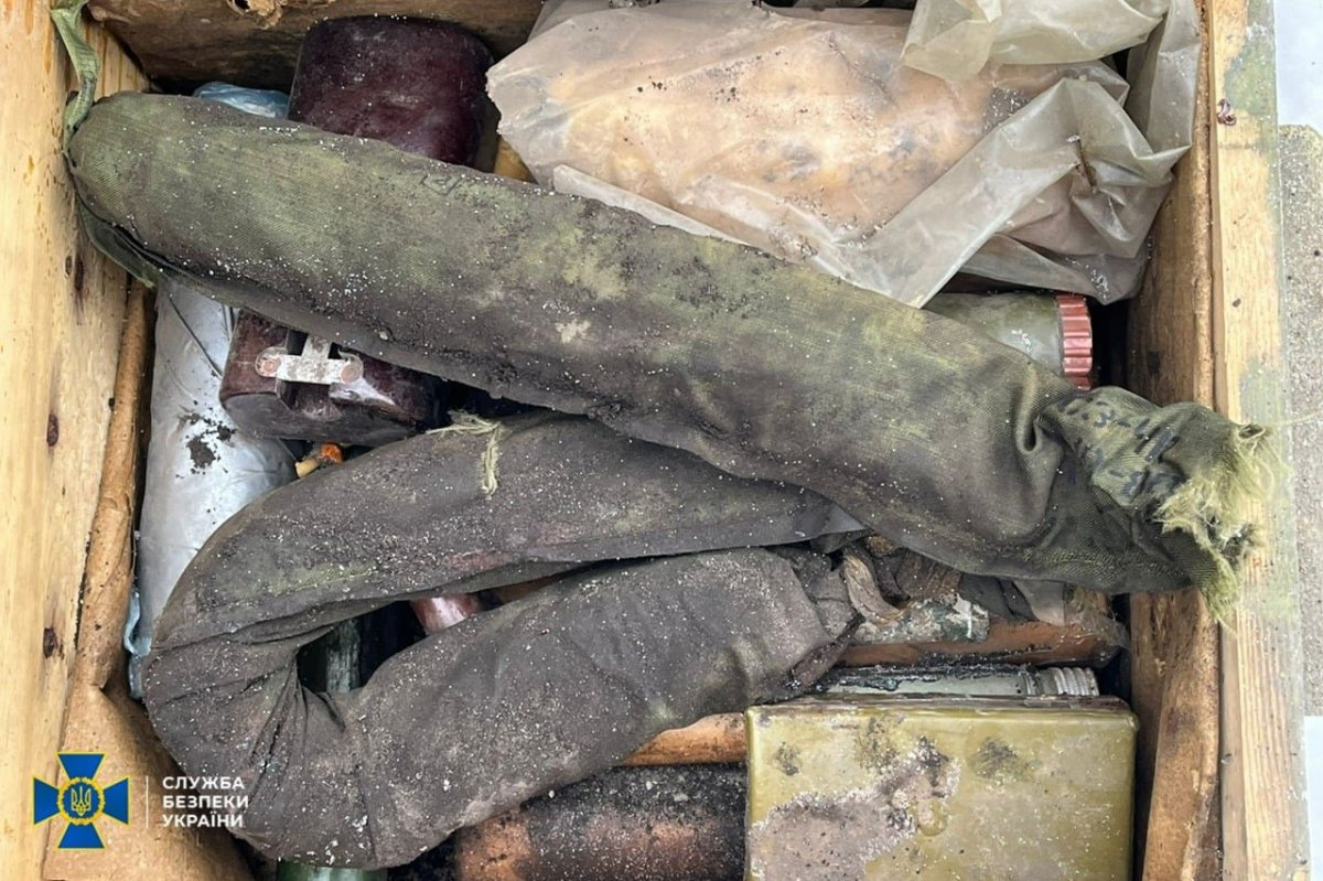

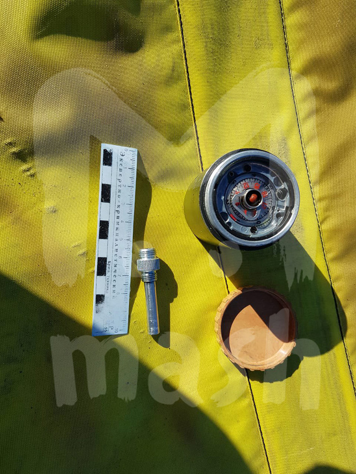

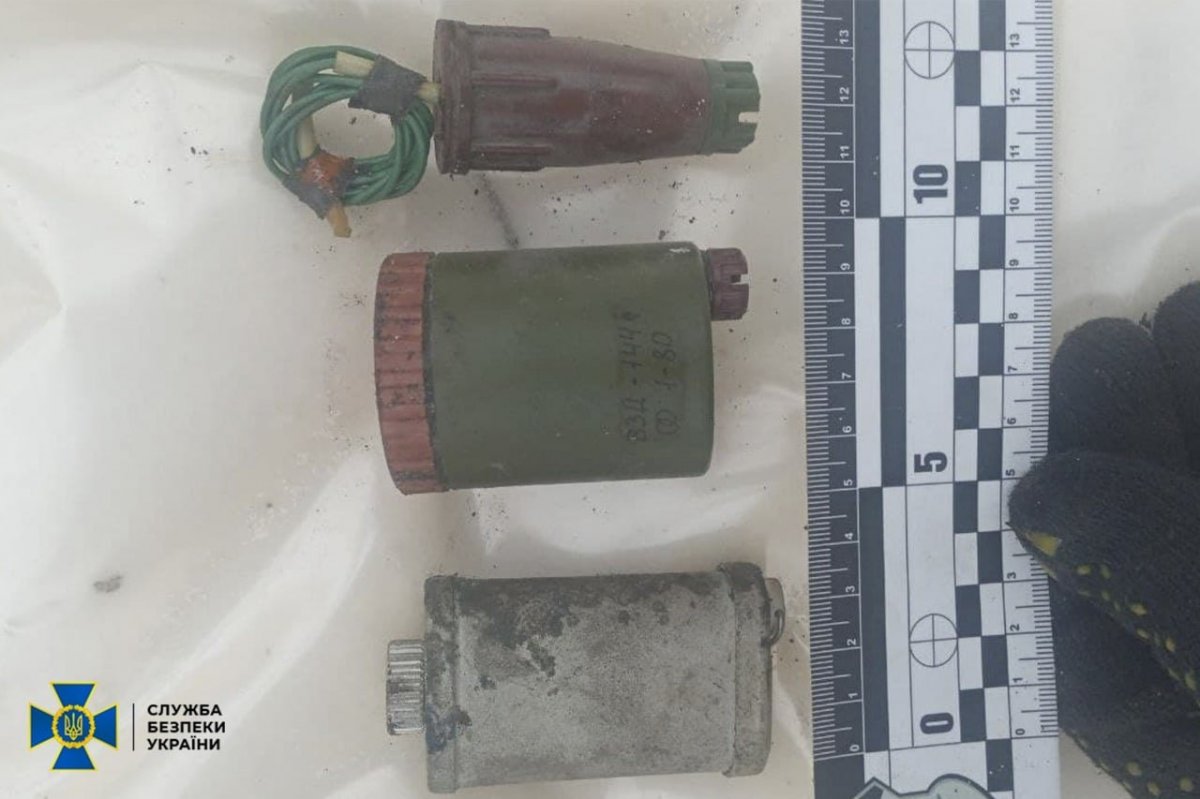

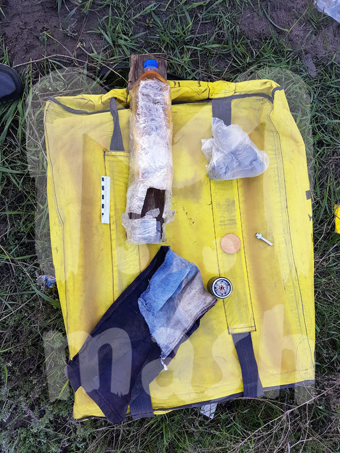

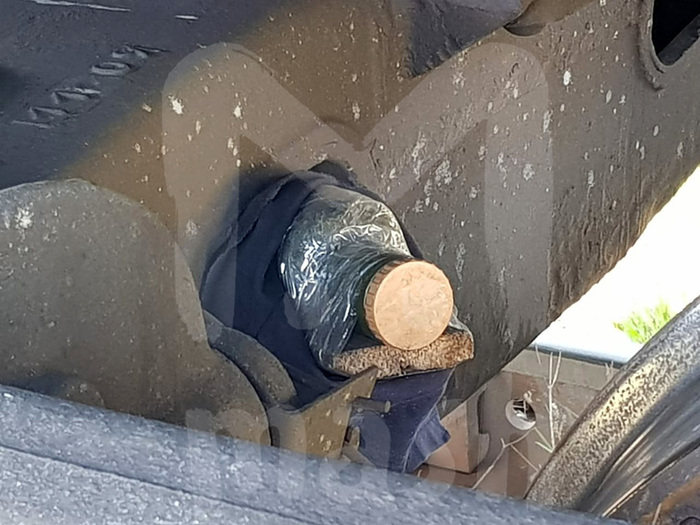

    взд-144ч закладений з зарядом, в '19 був знайдений на території РиФи, прибув на поїзді з окупованих територій. Днями раніше від цього, відбувся підрив на одній з станцій.
    Bytofor, Друг Хімік, ali.. та 4 іншим подобається це.

    ...а чого не спрацював ? ...чи - провокація ?
    Unnamed Player подобається це.

    не знати на який час був встановлений підривач ( дозволяє встановлення до 6 діб), гадаю, що дійсно диверсія бо перший спрацював. і на диво ці підриви, як "візитка яроша" не висвітлювались..
    Bytofor, Ніколаускасс, Карапузик та 5 іншим подобається це.

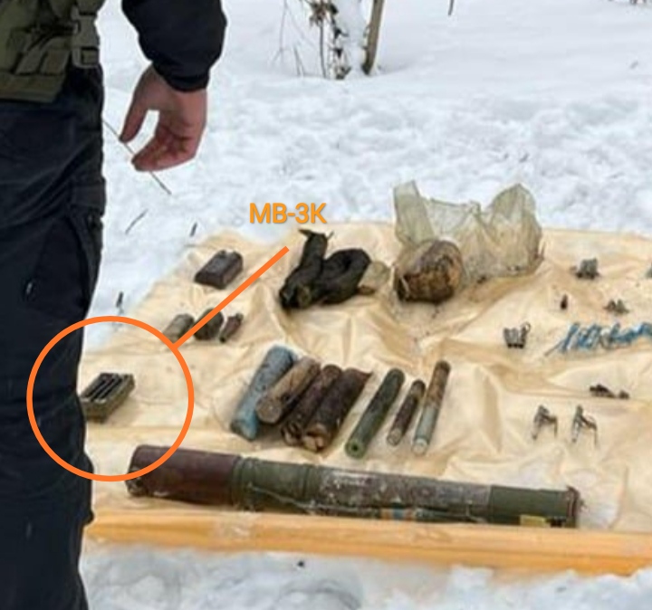

    старий схрон, з цікавого: взд-144ч, прилипаюча міна МПМ, підривачі МВ-3К
    Bytofor, Ніколаускасс, Карапузик та 2 іншим подобається це.

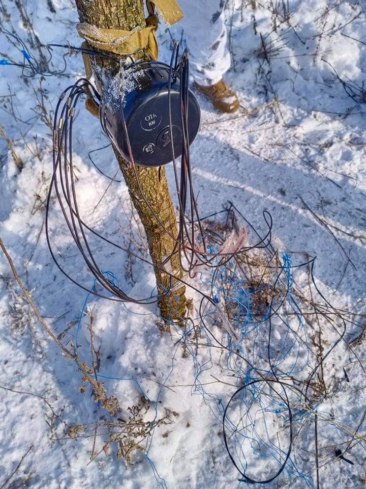

    одна з найстаріших монок, яку бачив (фото з мережі)
    в них осколки навіть не упорядковані, а просто насипом в один шар

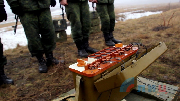

    з навчань, виконувальний механізм керованого мінного поля КРАБ-ИМ
