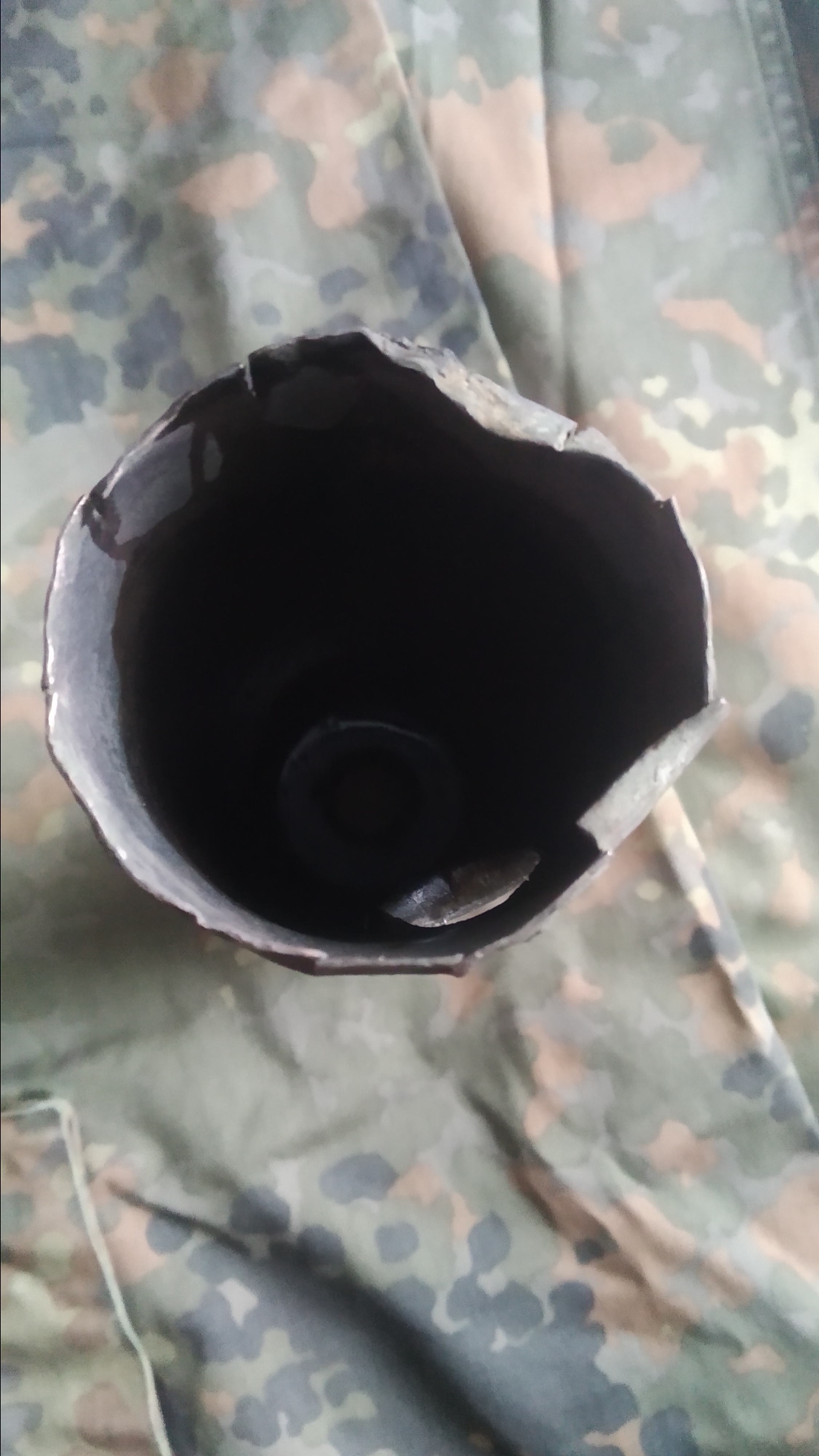

    Всім мирного неба.

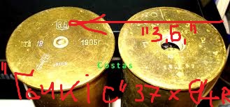

    Поралась така бліндажна лампа з гільзи.
    Цікавить від чого гільза, а більше клеймо?
    Не зустрічав такого..
    Калібр 55-57 мм приблизно

    Це клеймо.

    Доброго!

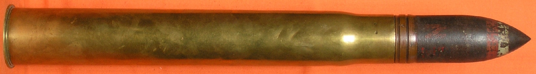

    Імхо, 47-мм гармата Гочкіса. Під час ПСВ використовували на станках для стрільби по повітряним цілям, або ж гільза використовувалась у пострілі до 47-мм міномета Ліхоніна.

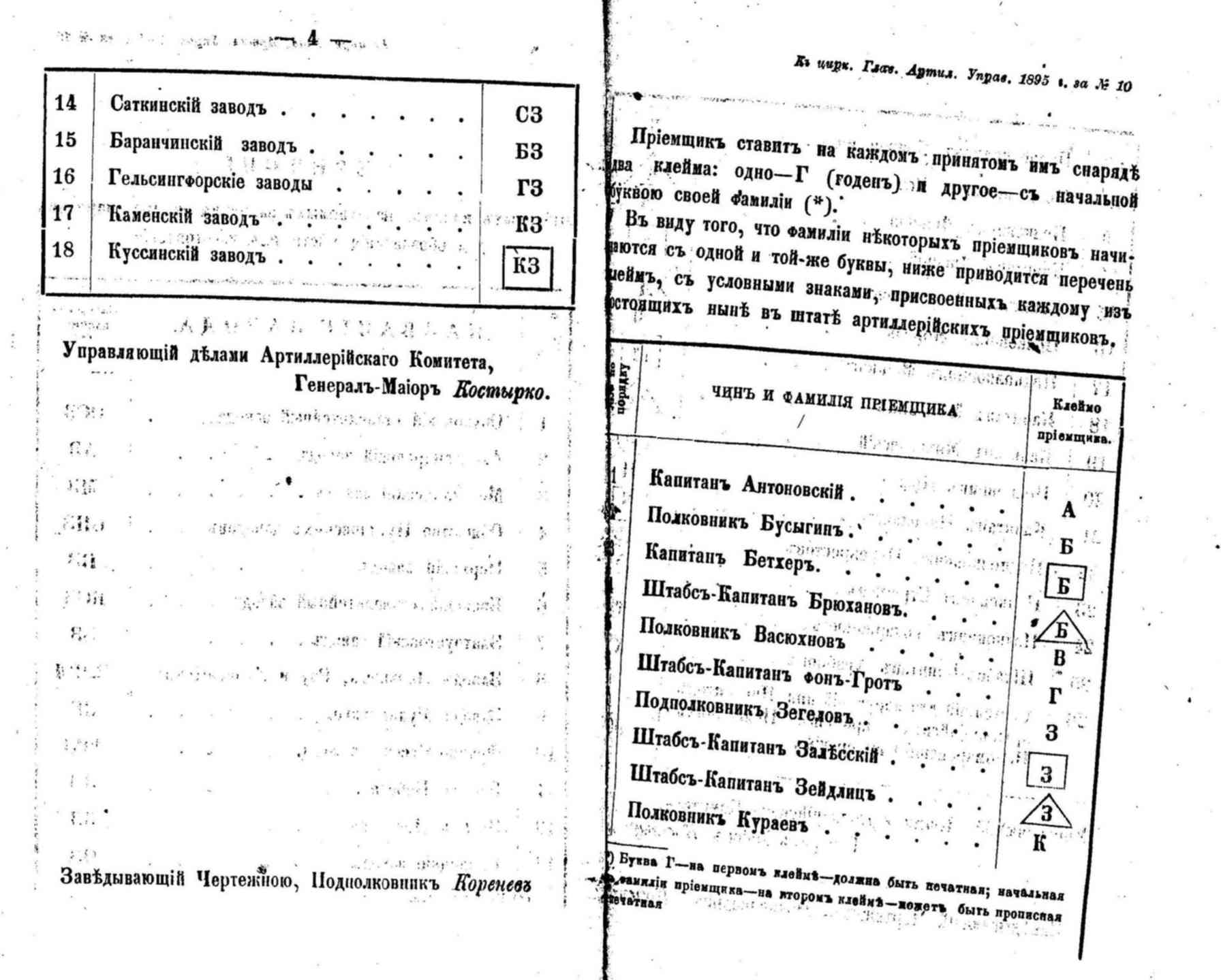

    По клейму артилерійського приймальника (КМ) - схоже поручик Мерецкой, після цього буква Г (годен).
    По заводу потрібно шукати, навскидку не скажу.
    Циркуляр ГАУ N11 от 25.02.1905 г.

    Дякую за Вашу відповідь,але це на певно не підходить. Розміри трохи інші.

    Звісно розмір у Вас трохи більший за 47 мм, тому що вона у Вас обрізана:D. Гільза має дульце із звуженням;), я ж виложив вище фото пострілу.

    Вона має дульце.

    Я по Ваших фото бачу лише розвальцовку:), зроблену ймовірно тим, хто її обрізав, дульця не бачу.

    Ще як варіант 57-мм Гочкіс, їх ніби в 1904 росіяни почали купувати, але не впевнений, що у 1905 вже виробництво боєприпасів налагодилиo_O, та й їх РІФ юзав.

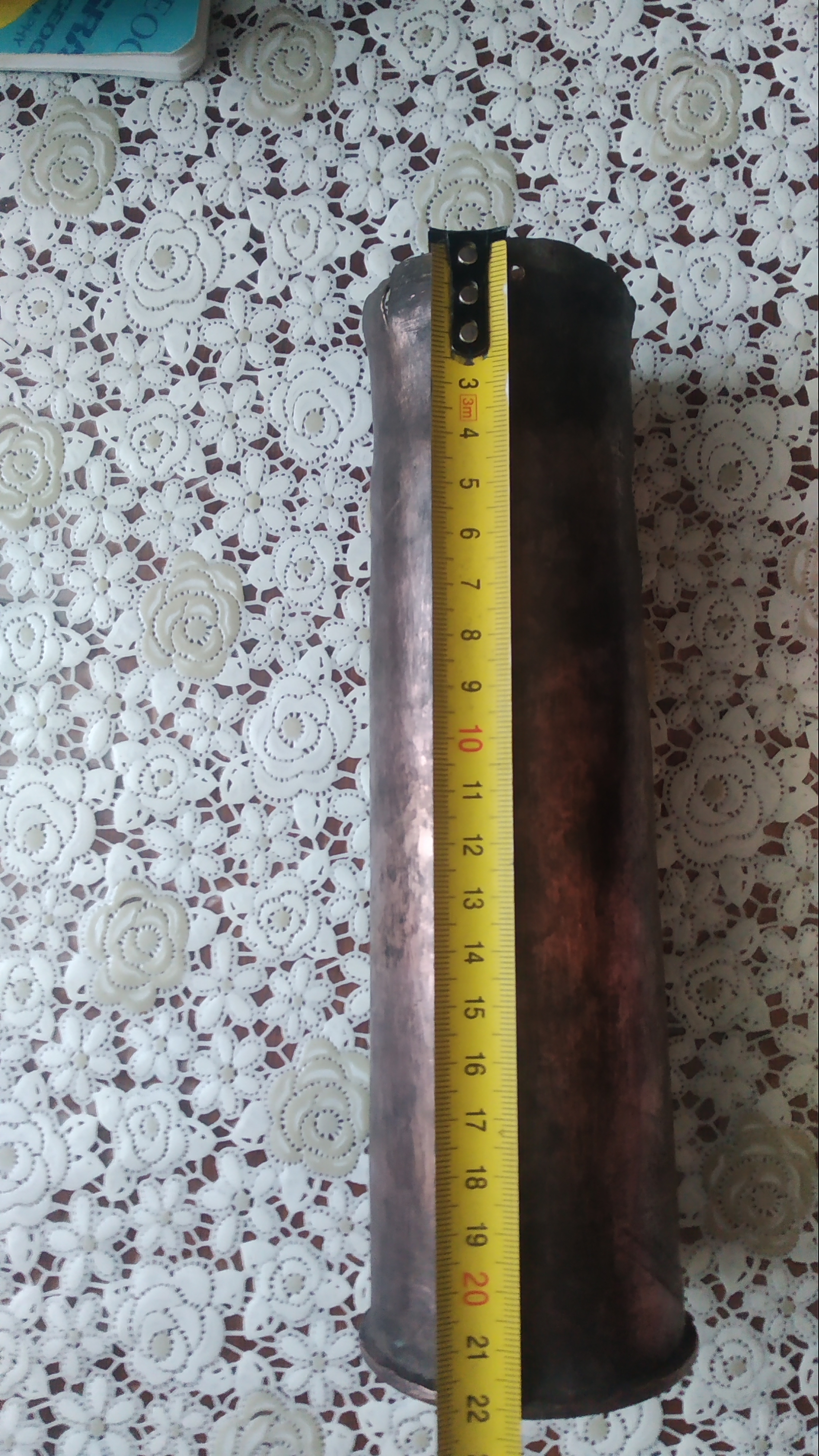

    ...нехай власник гільзи вИміряє діаметр дна.

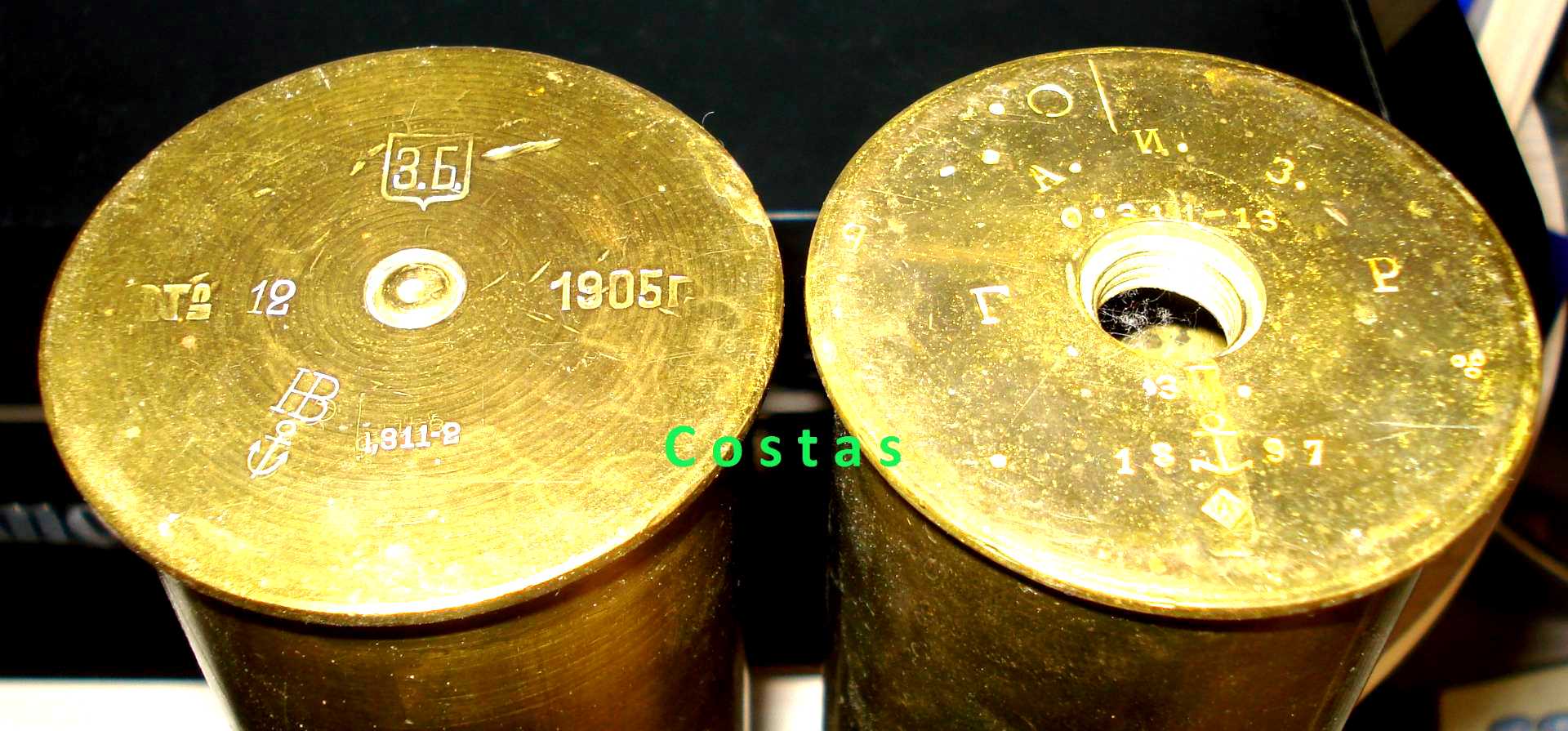

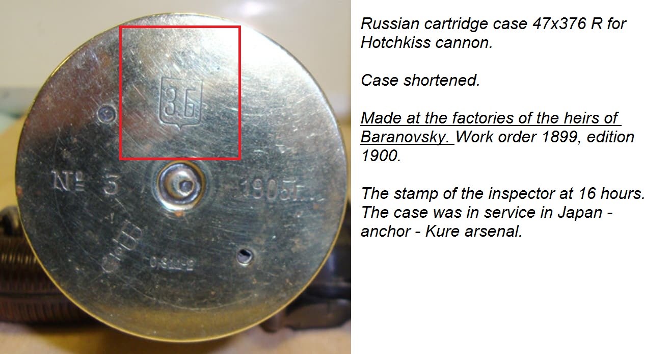

    ...на гільзі Т.С.-а скоріше за все - "З.Б."

    Діаметр дна 69 мм
