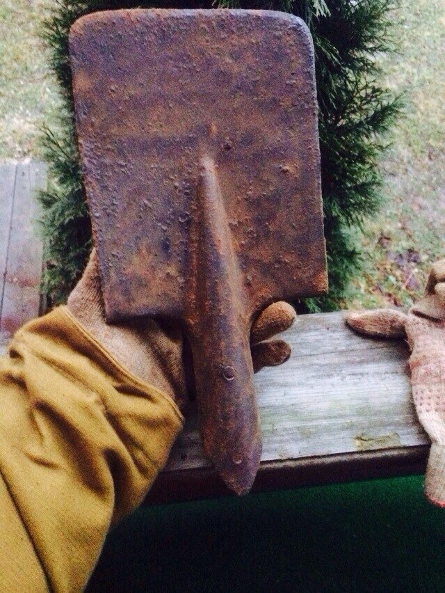

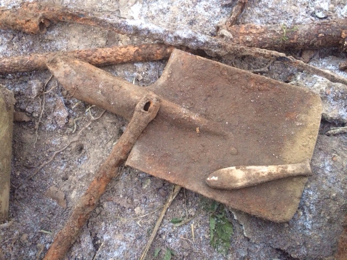

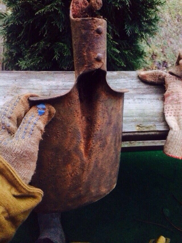

    Зимой нарылась вот такая царская артельная лопатка

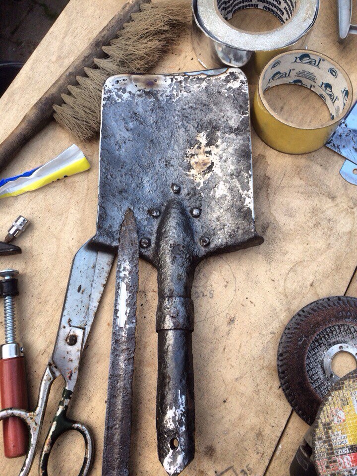

  4. копатель53
    копатель53 Stabsgefreiter
    243
    Далее следовал процесс электролиза и сточки краев. Знакомый инженер сделал черенок.

  5. 663
    663 ✠ Moderator
    17
    7.598
    Україна.
    Тогда выставте на обозрение что получилось. Черенок решили чем пропитаете ?.

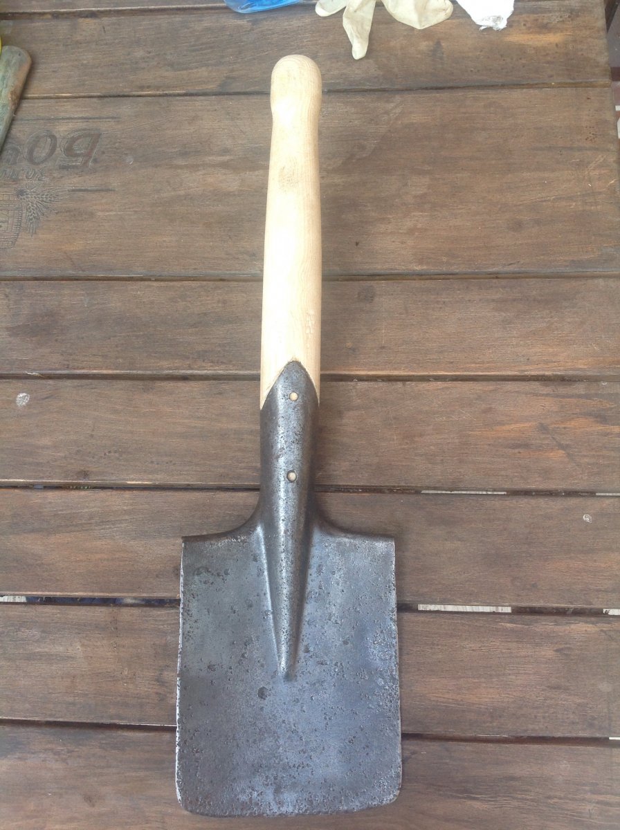

    Подскажите каким образом затемнить и застарить черенок?
    Может быть будут еще какие нибудь пожелания или рекомендации

  7. svk063
    svk063 Stabsfeldwebel
    1.382
    Россия Самара
    Можно землёй измазать , можно подкоптить и опалить , можно морилкой помазать , можно в ржавой воде подержать , полить свежевыжитым яблочным соком , помазать олифой с добавлением гудрона или комбинацией этих способов . До насаживания и закрепления .

  9. 663
    663 ✠ Moderator
    17
    7.598
    Україна.
    Состояние лопаты не плохое, даже очень не плохое. Затемнить можно морилкой или марганцовкой, покрыть разок олифой или раза два льняным маслом. Сильно старить рукоятку сажами я бы не стал. Всё хорошо в меру, чтоб было приятно в руки брать.

  10. копатель53
    243
    Спасибо за помощь. Лопатку не стоит воронить или красить в зеленый?

  11. 663
    663 ✠ Moderator
    17
    7.598
    Україна.
    К сожалению по даной модели я не в курсе что правильно, красить или воронить. Но если была воронена, значить воронить и затереть по краям. Если же крашеная тогда мочалкой прокрасить так чтоб в раковины не попадала краска, красить один рас и опять же аккуратно затереть где положено. Блестящие места промазать ржавчинопреобразователем Тамак. От этого металл станет цвета старого металла без ржавчины.
    Лично я не сторонник краски на лопате.

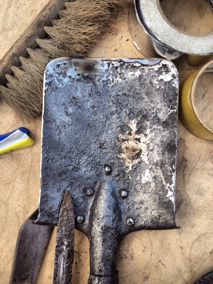

  13. копатель53
    243
    Вот еще одна работа, правда на пол пути.
    Края были просто пилой, проварил весь край и кое где микро свищи.

  14. Трофейщик
    Трофейщик Stabsfeldwebel
    958
    Россия, Воронежская область
    По пропитке рекомендовал бы морилку и льнянку.
