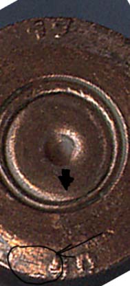

    2 -JESTER-
    Вот, пожалуйста
    Внизу донца печать отражателя.
    З.Ы. Кстати, как я писал, накол у гильз 2-х разных винтовок, и отпечаток отражателя тоже разный.

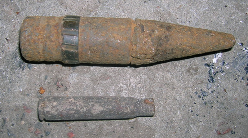

    Вот был первый коп по войне, нашёл море осколков и вот эту штучку!
  7. A10A
    A10A General-leutnant
    23.877
    Київ, Україна
    Ответ: Артефакты на опознание
    Русский 45 мм бронебойно-разрЫвный снаряд с донным взрывателем МД-5 (алюминий - слева), без баллистического колпака, достаточно опасен.

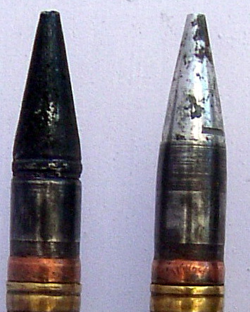

    Это чего за гадость? Искал по ней инфу и не нашел...наверное плохо искал..
    Я так понимаю что это чего-то авиационное...
  10. Ph@ntom
    Ph@ntom Hauptmann
    2.467
    Николаша
    это похоже на отстрел ВЯ-шки, действительно авиацыонный, по моему на ИЛ-ах она стояла. калибр 23мм. вот варанты:
    http://www.trizna.net/phpBB2/viewtopic.php?t=30037
    твой похож на бронебой с колпаком - имхо, могу ошибаться.

    Это бронебойный снаряд от ВЯ-23, стояли эти пушки на Ил-2, Ил-10... Баллистический колпак на них из "черняка"... А не из алюминия, как утверждал C00Lib1n в одной из тем... Кину ему ссылку...Да, с точки зрения безопасности, вроде как безобидный - под колпаком сердечник...
  12. C00Lib1N
    C00Lib1N УберВопогмох
    4.533
    Гомель, Беларусь
    Эх... учиться-матерится...
    на последнее фото глянте... http://reibert.info/forum/showpost.php?p=463795&postcount=29
    Алюминевые были как ранний вариант, история та же, что и с БЗ снарядами ШВАК. В аттаче - два вида.
