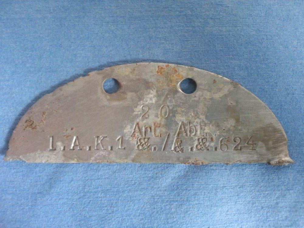

Art.Abt. 1.A.K.1 &&./&.&&.624 20

    Добрый день!
    Так же прошу помочь с расшифровкой. Не смог определить, кто это на лексиконе, в какой див. воевал.
    Найден недалеко от пос. Гумрак

    Думаю, что первый знак не цифра, а буква l.
    Соответственно расшифровка
    leichte Artillerie Kolonne 1 Artillerie Abteilung 624
    1-я легкая артиллерийская колонна 624-го артиллерийского дивизиона.
    Дивизион не простой, одна батарея 21-см мортир и две батареи 30,5-см мортир.
    Возможно, колонна входила в его состав.
    http://www.lexikon-der-wehrmacht.de/Gliederungen/ArtAbtschwer/AA624.htm

    Да, спасибо! Точно, это буква. А на лексиконе я в разделе leichte Artillerie-Abteilungen не нашел 624. Как по нему найти информацию, не подскажете?

    Ищите среди тяжелых дивизионов. Дивизионы с 30,5 см орудиями вообще на пальцах считаются. Ссылку я дал.

    Спасибо! Вроде как разобрался, каким ветром его в Сталинград занесло.

    А Вы 631-й в ссылке нажмите и переведите про оба дивизиона

    Ага, спасибо! С немецким туго, попросил перевести. Да, примерно понял, каким образом попал.
