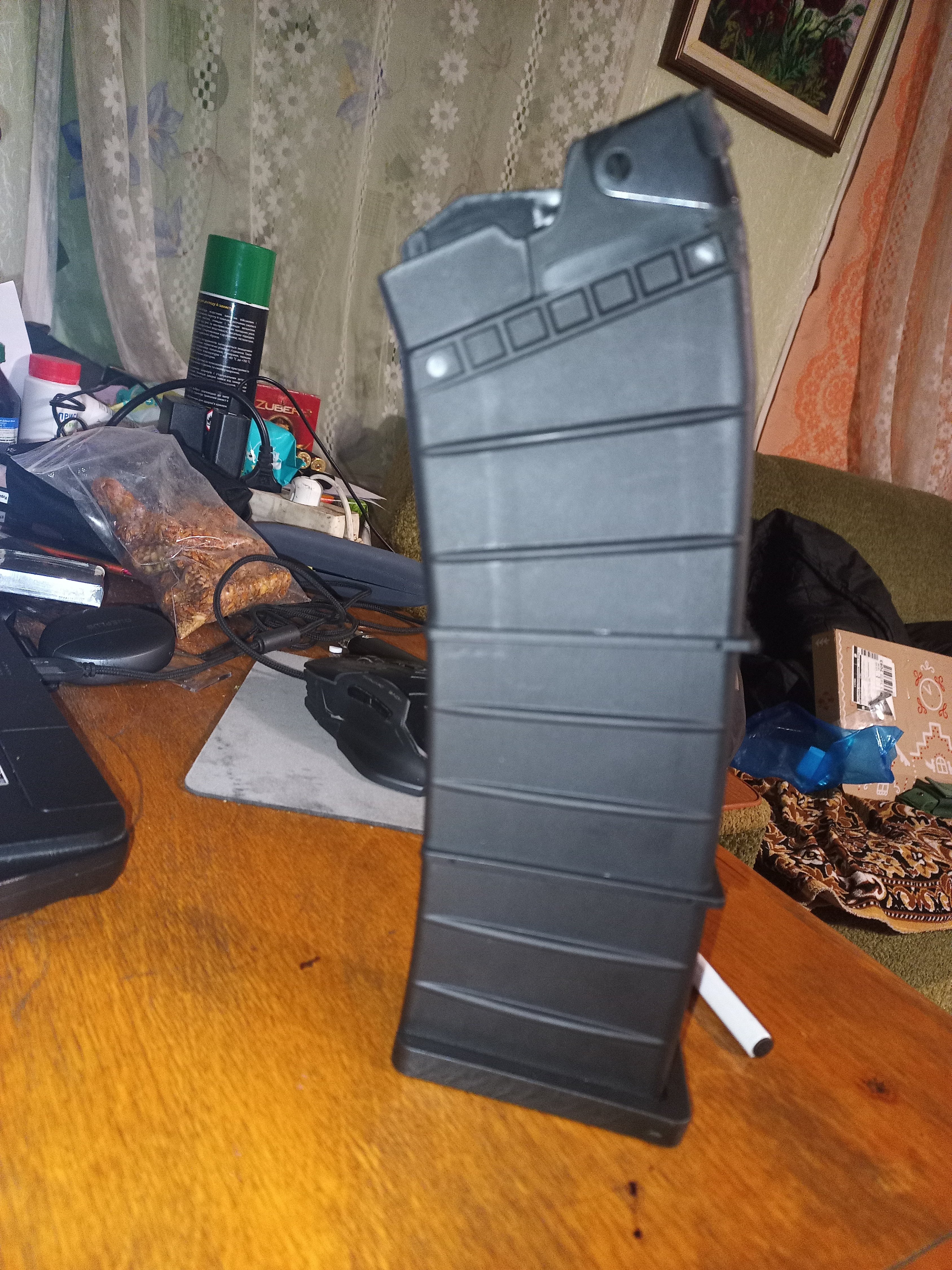

    выход найден......
    Магазин Kral Arms до рушниці XPS кал. 12/76. Ємність - 8 патронів
    Roy_Shagano, HardWeed92, rumun та 2 іншим подобається це.

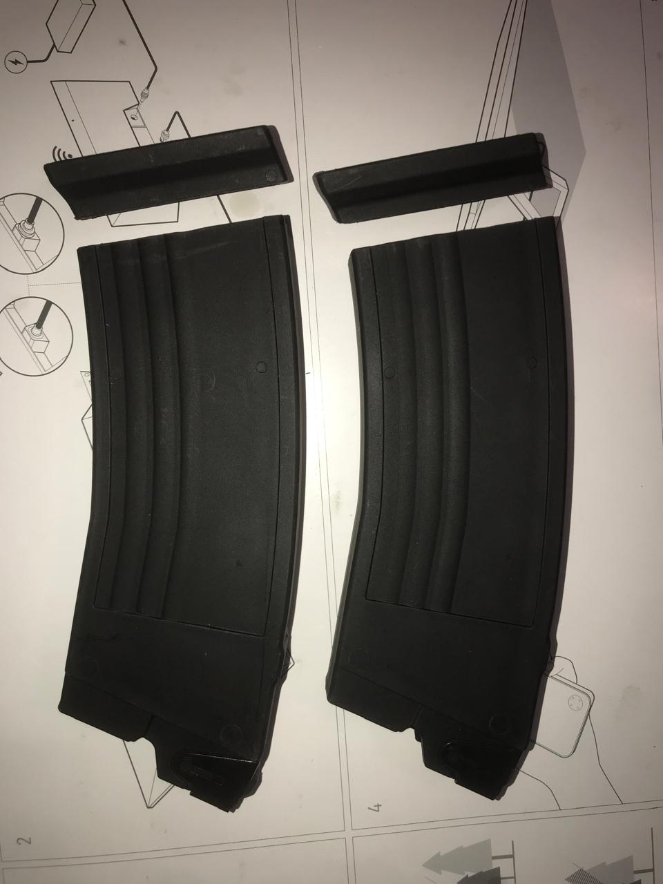

    совершенно легкий напилинг.....стачиваем зуб в передней части магазина и насечки на задней после всего он нормально входит в шахту и фиксируется....причем если руки стоят то наверняка сделаете лучше....но подаватель я снял с родного 10 зарядного магазина армсан.. на подавателе нужно спилить две небольшие лапки....имеется отличие в угле подачи патрона и 76 гильза может царапаться при подаче но отстрел показал что все досылается магазин надежно зафиксирован и подача и выброс гильзы корректные....на затворную задержку правда не встает.но повторюсь это напиллинг на скорую руку

    ручкой указываю что пилил))

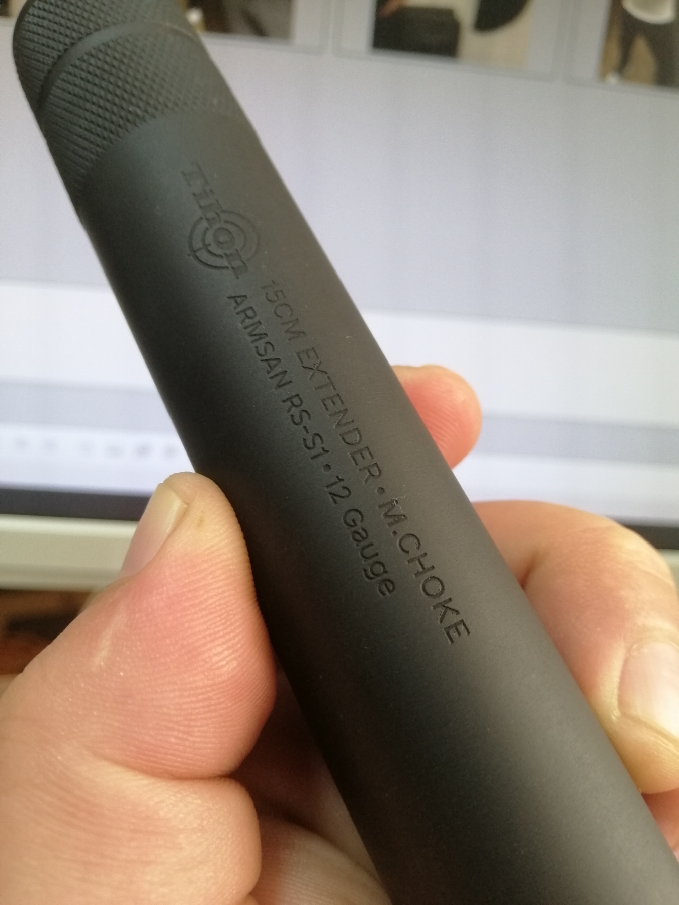

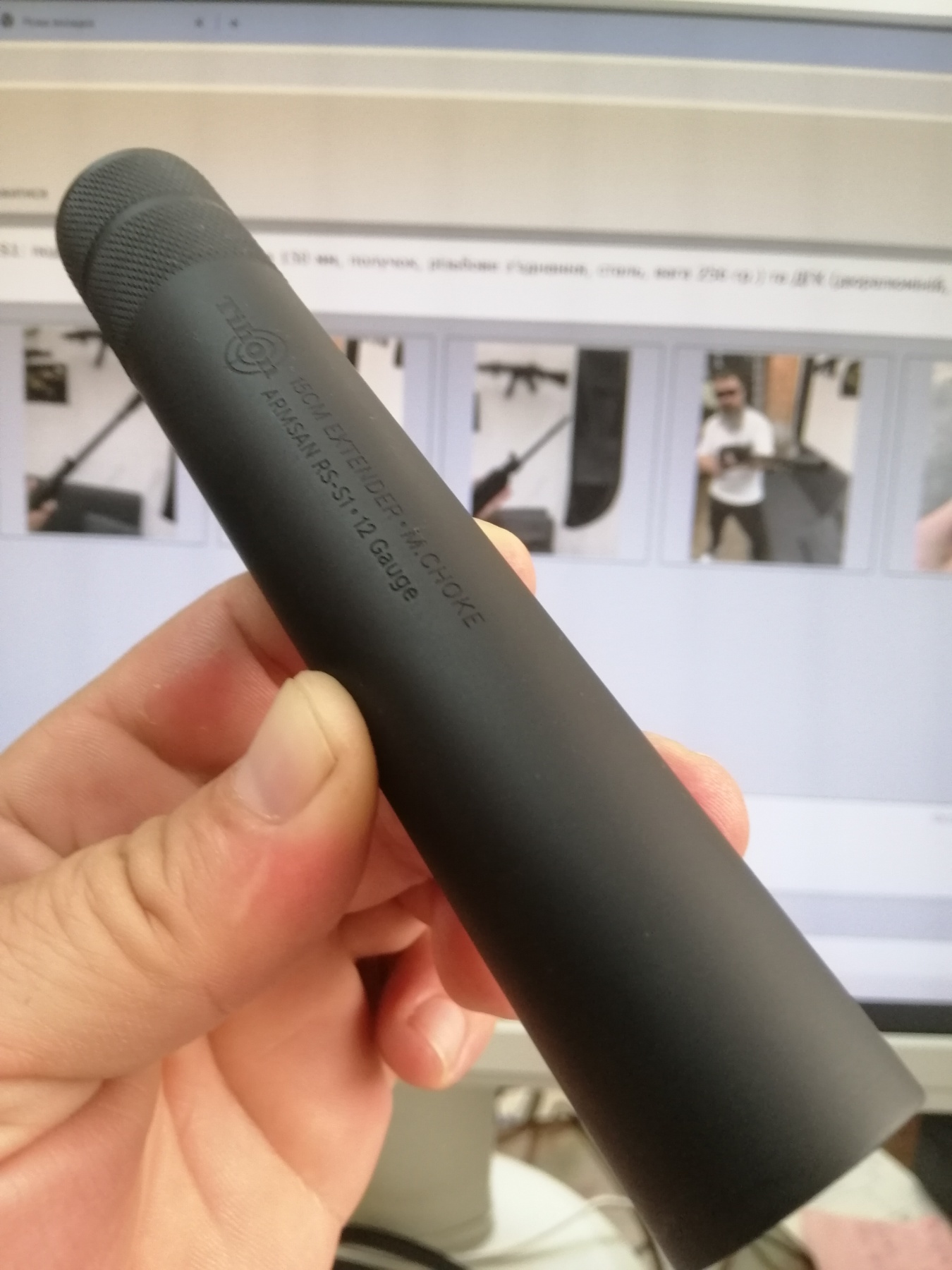

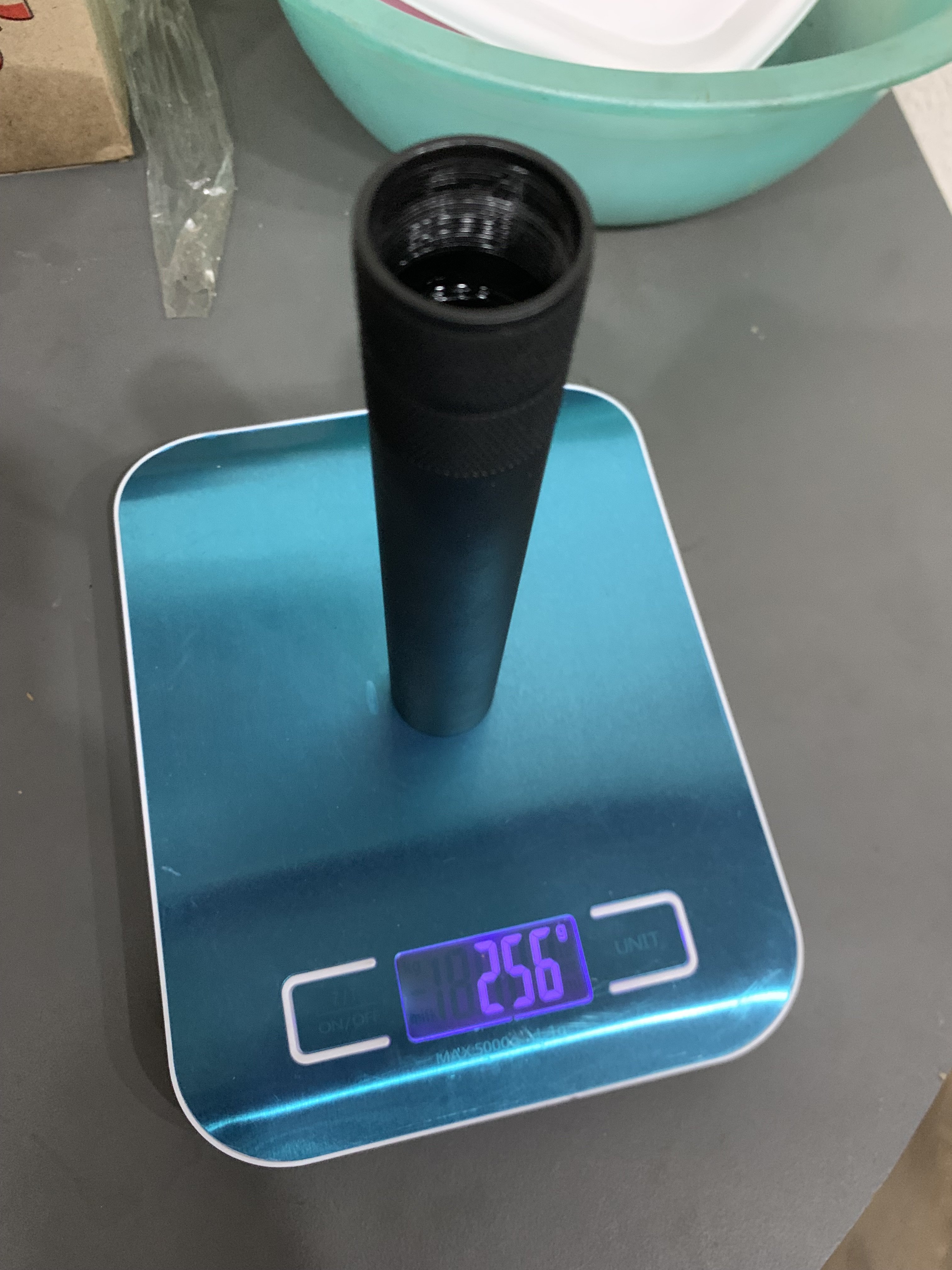

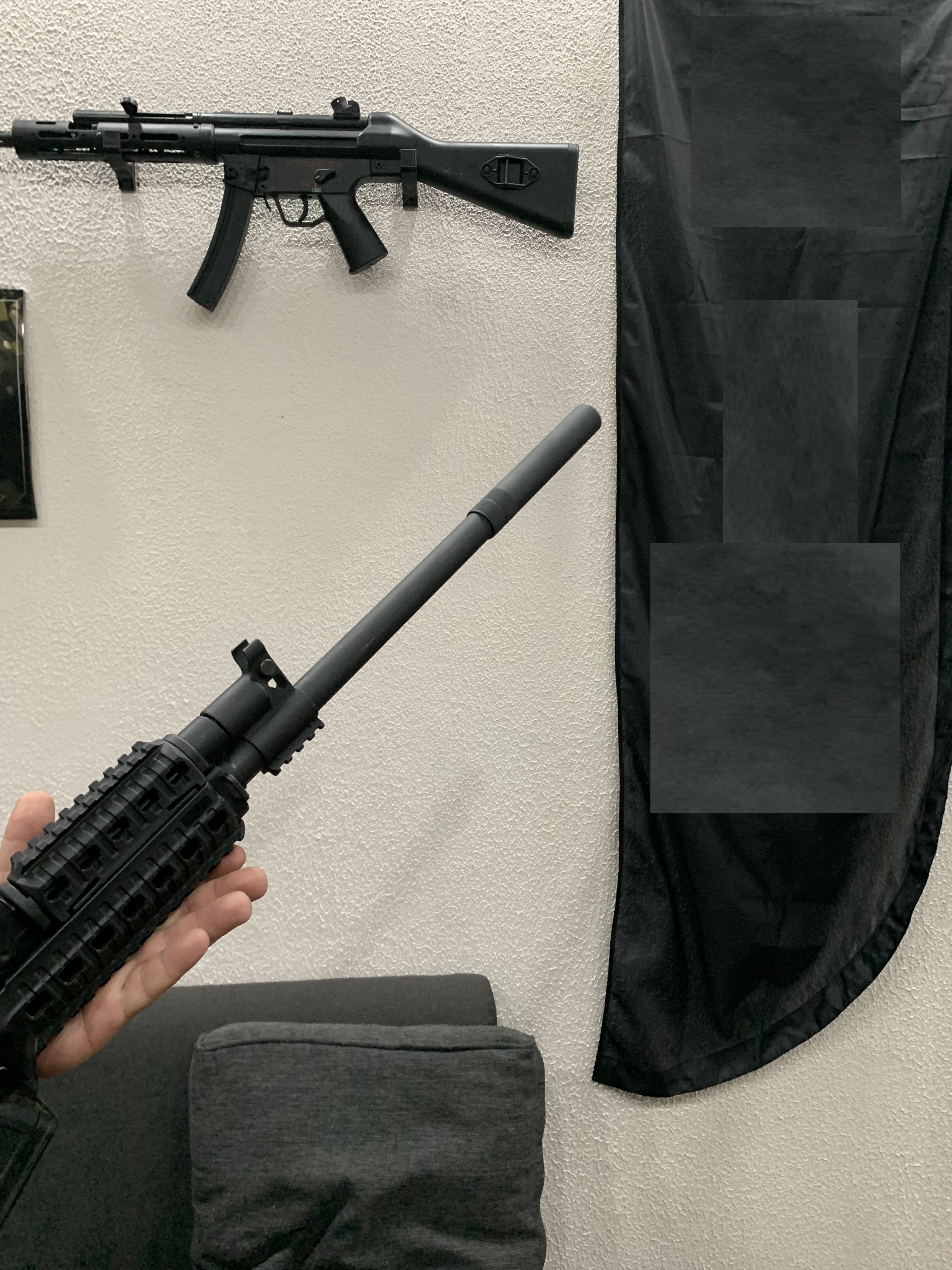

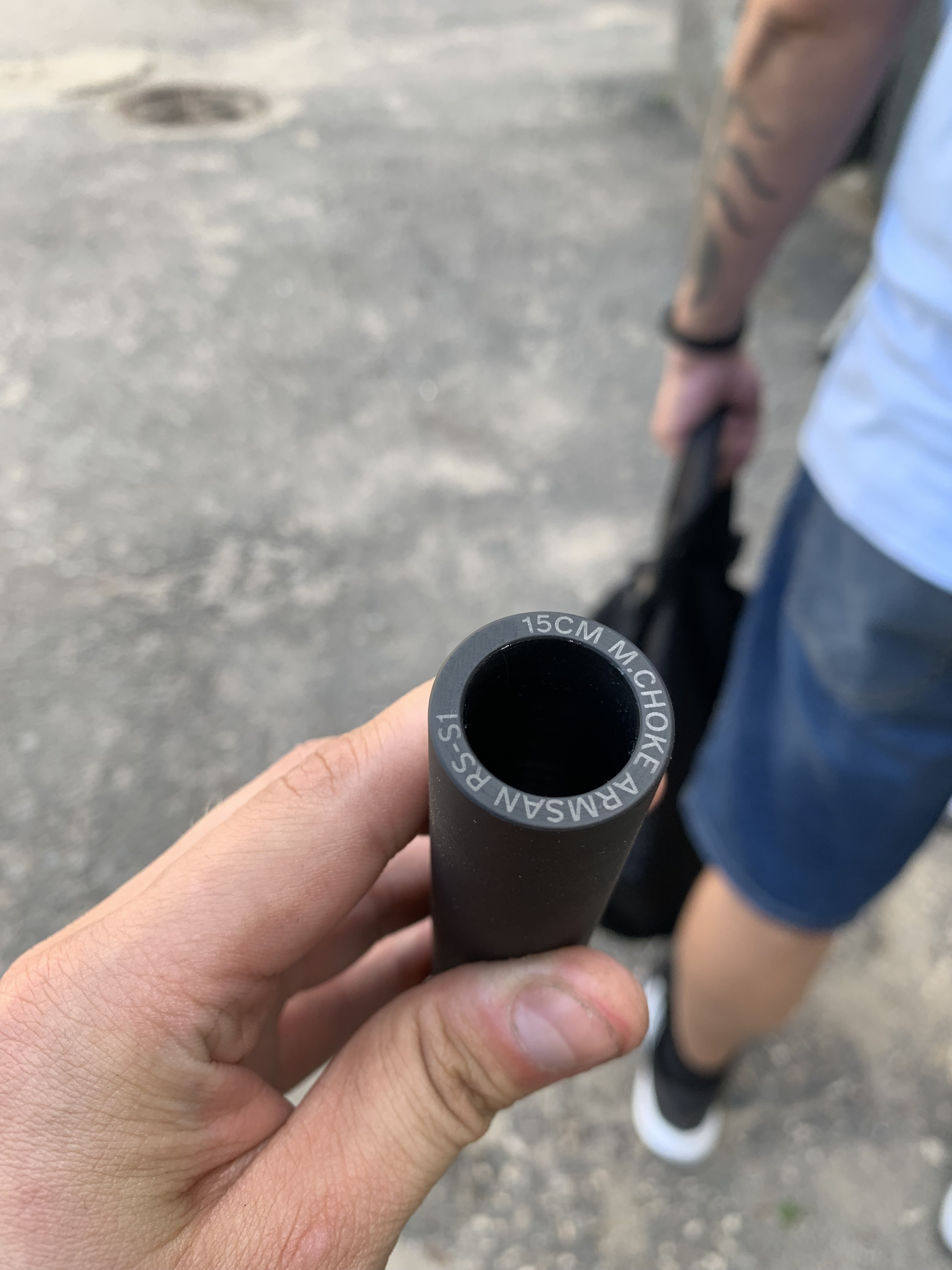

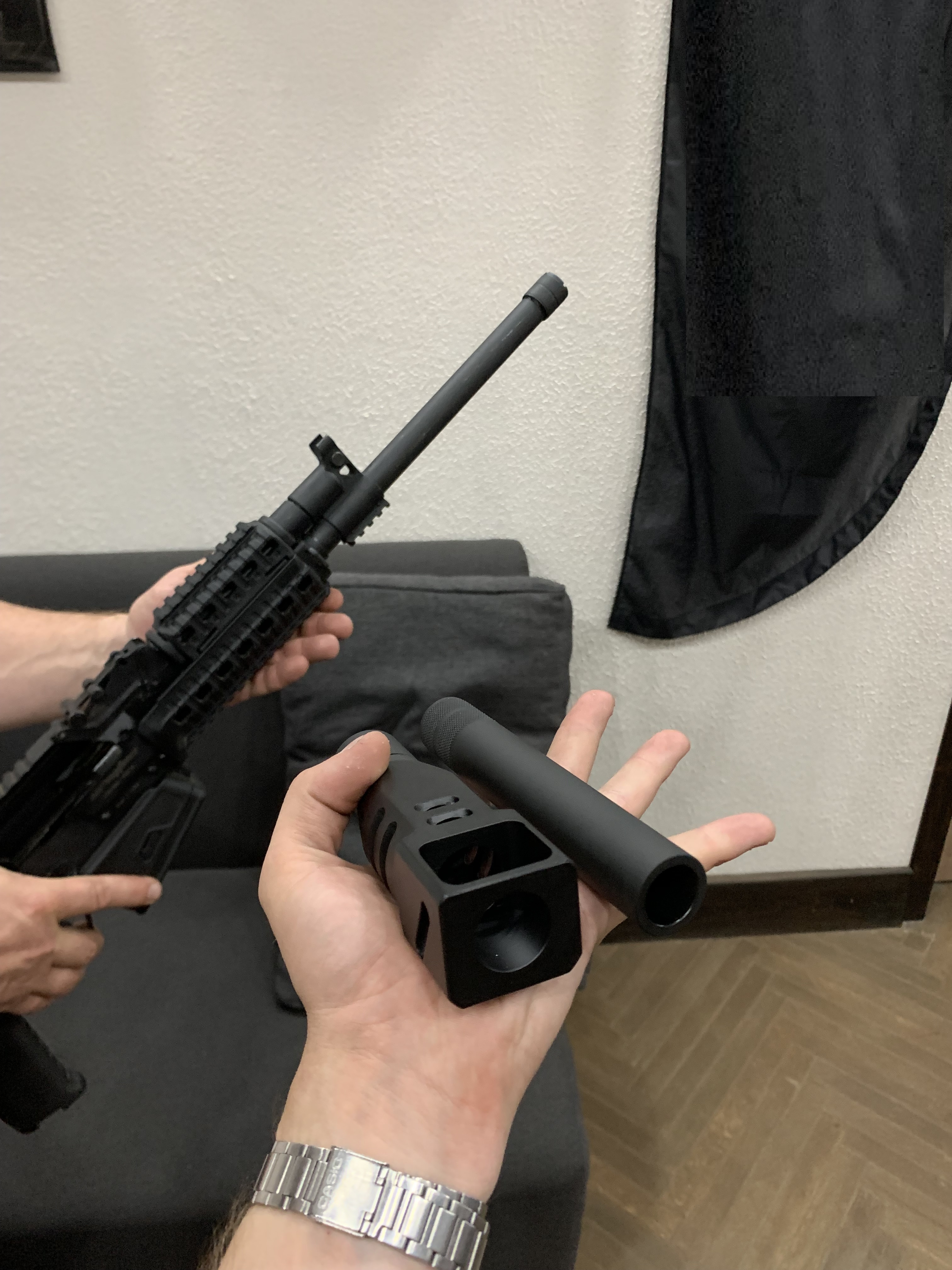

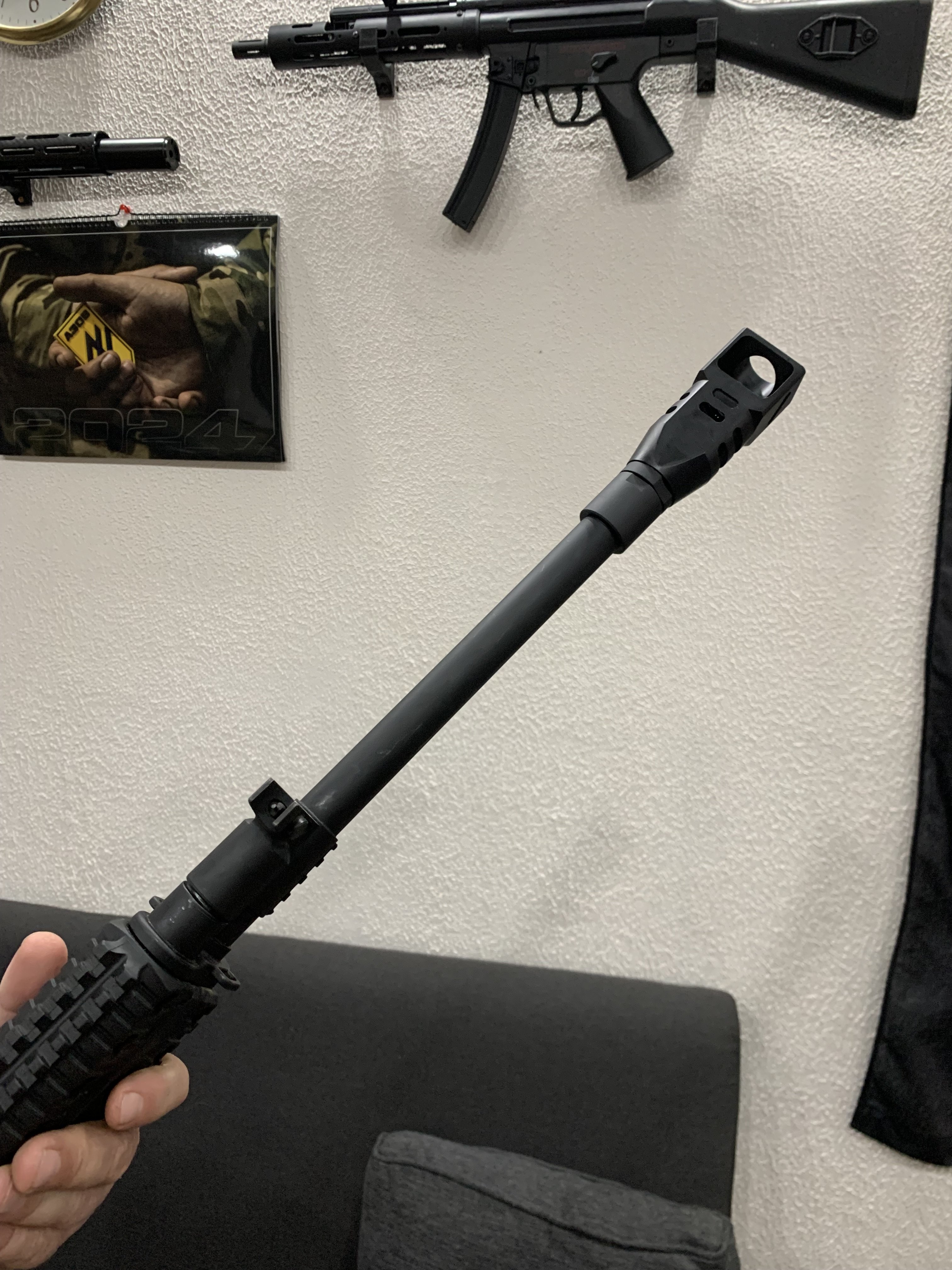

    Виготовляємо для Armsan RS-S1: подовжувач ствола (довжина 150 мм, получок, різьбове з’єднання, сталь, вага 256 гр.) та ДГК (дюралюміній, різьбове з’єднання, розмір 130*40*34, вага 250 гр.).
    Останнє редагування: 16 лип 2025
    Matsofski, Максим «Qwazar» та Van Normajenn подобається це.
  12. Менеджер Т
    Менеджер Т Gefreiter
    48
    м. Харків
    Подовжувач ствола вже працює....
    Отримали заказ ще на нього.

    Мотив — досягти більшої кучності на більшу відстань. Не знаю чи так воно працює, але чого б не спробувати? Подовжувач 4400

    2) Пиляний магазин Kral Arms XPS - не канає, в шахті по товщині гуляє, подає аби як, затворну затримку не підтримує.

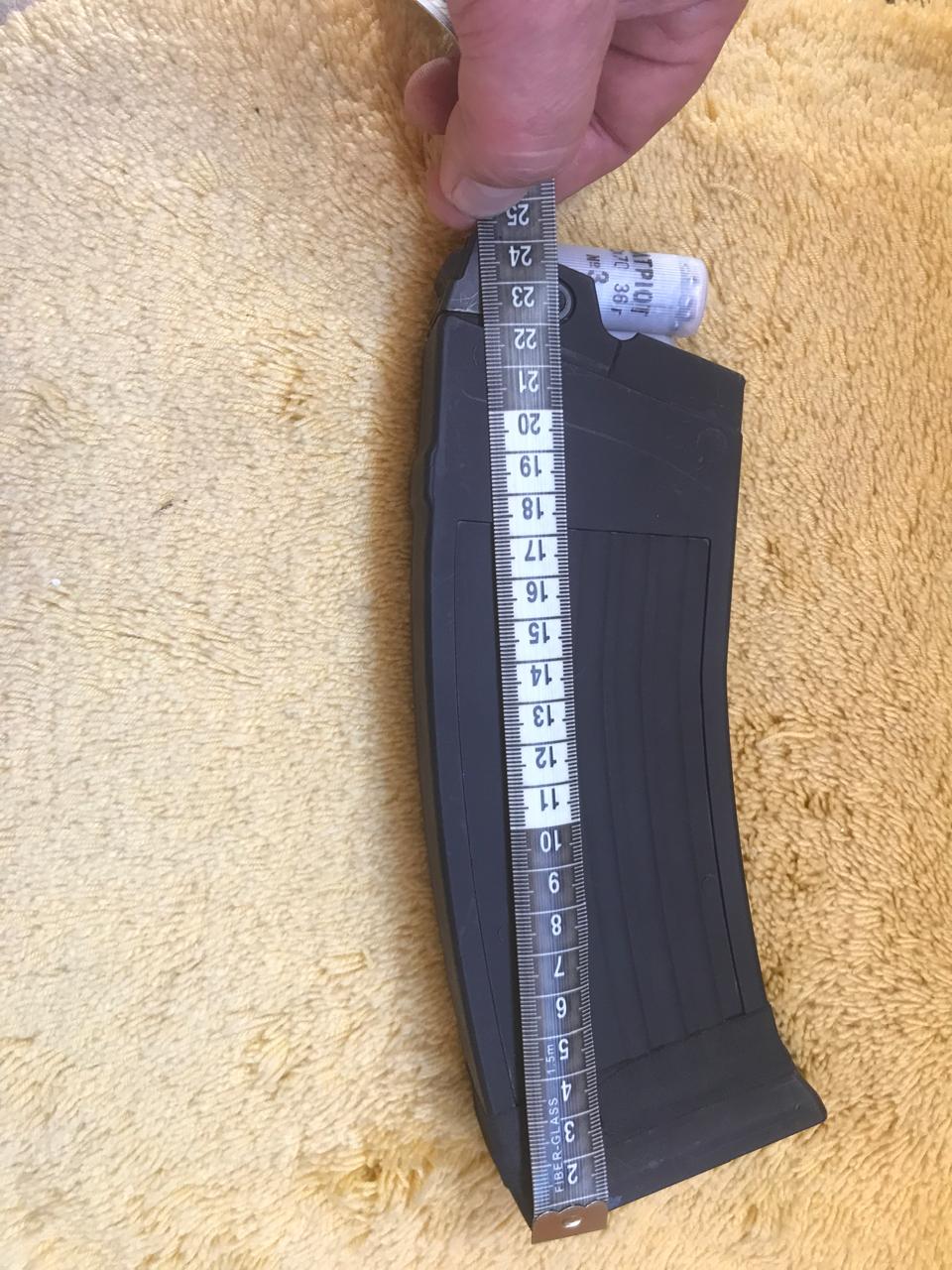

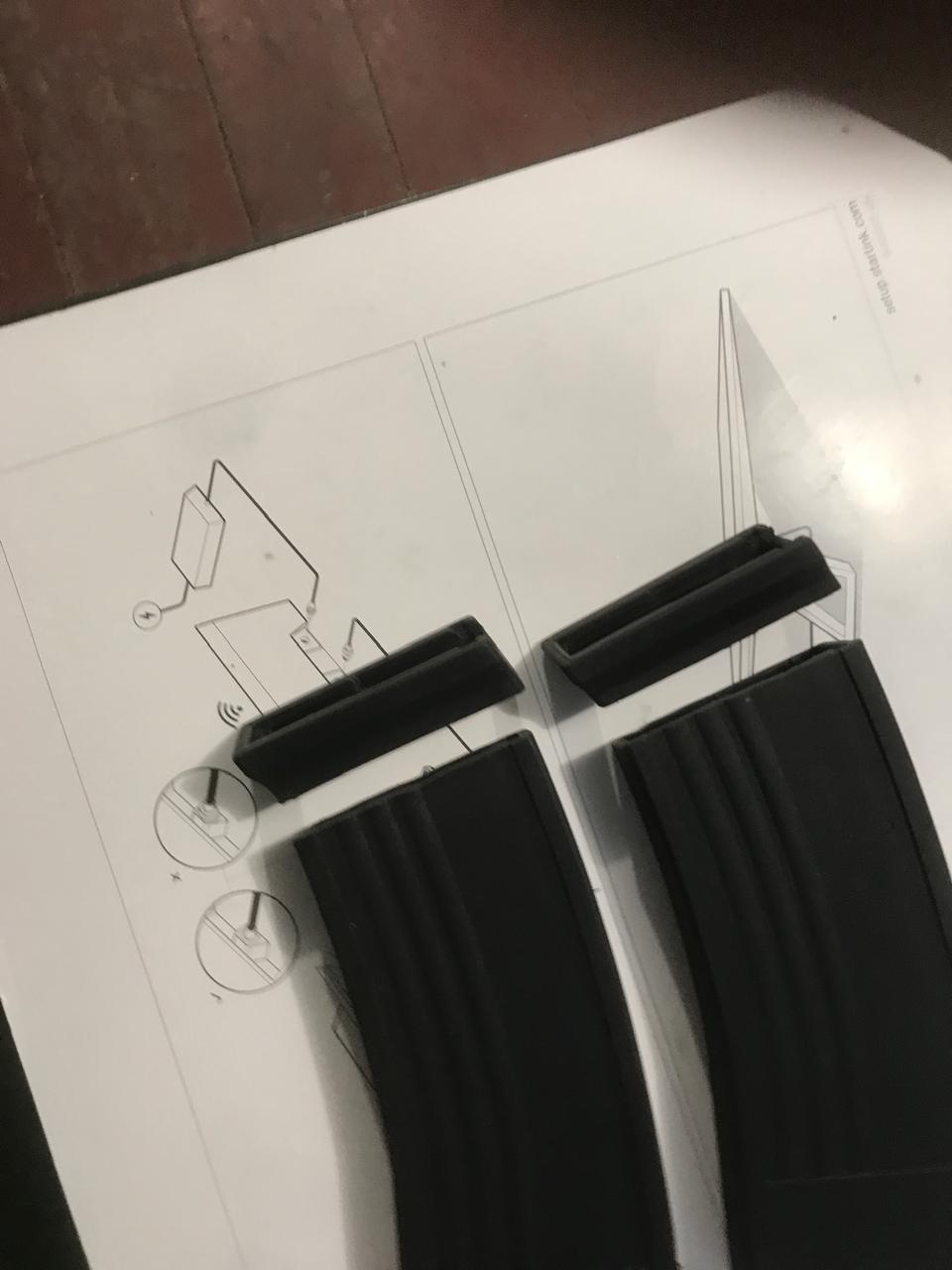

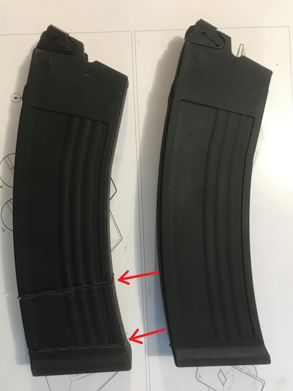

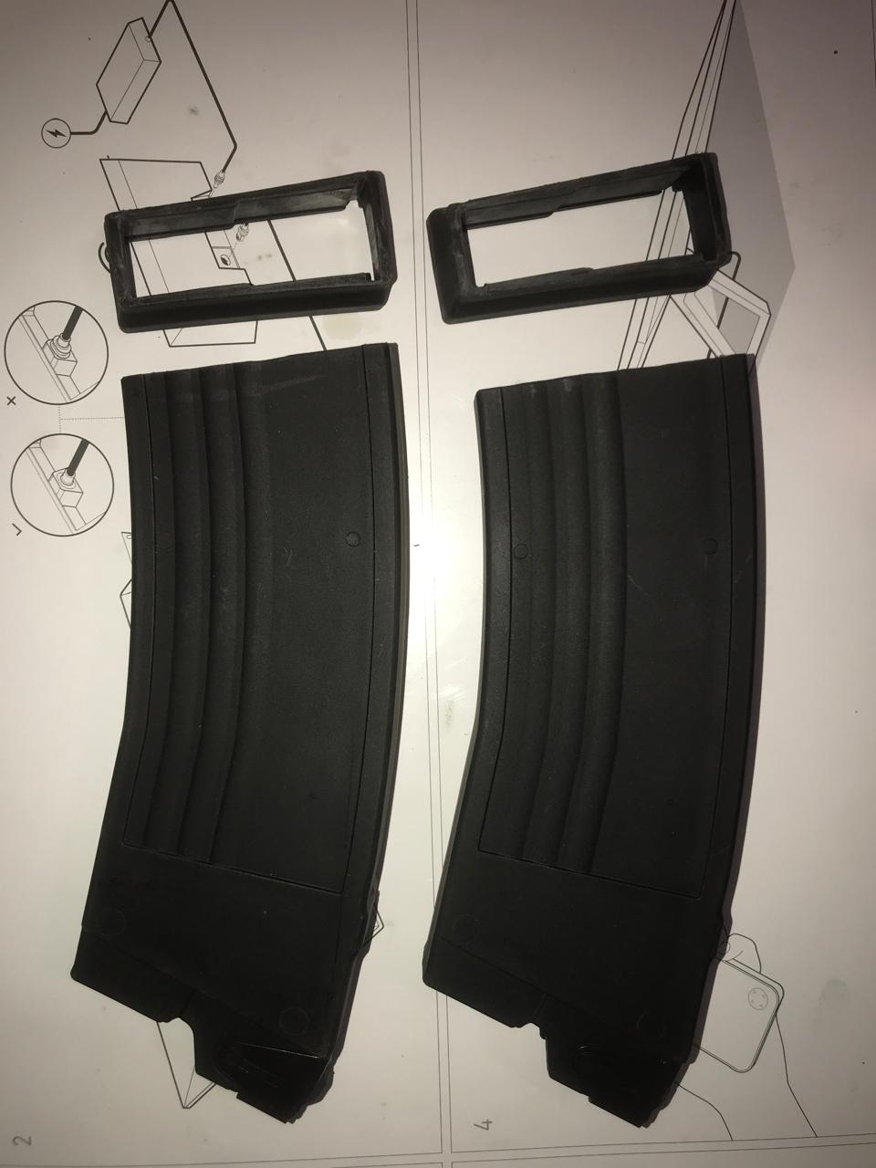

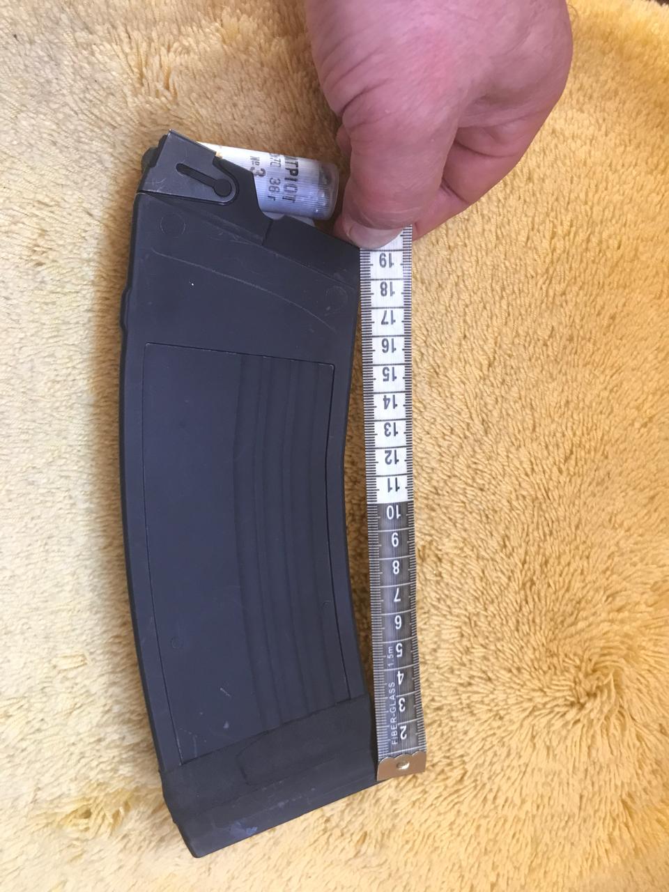

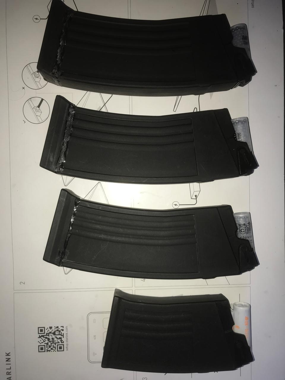

    3) Питали, як я пиляв 10-ти зарядні магазини. Розказую:
    - розмічаю місця різу так, щоб по результатах "операції" отримати магазин довжиною 25.5см та 19см по зовнішньому та по внутрішньому радіусу відповідно.
    - різав болгаркою, думаю ножовкою по металу буде не гірше.
    - ножом зачистив облої, що утворились по краях в місцях різу.
    - обезжирюю спиртом, наношу двохкомпонентний гелевий суперклей і задуваю спрейом. В кілька прийомів, стараюсь, акуратно, щоб не налити лишнього.
    - на дерев'яний брусочок кусочок наждачки - вичищаю з середини лишні напливи суперклею, щоб безперешкодно входив подавач і п'ятка магазина.
    - можна і зверху тернути наждачкою, ну, і поверх ізострічка, без неї ніяк...
    - пружину вкорочував на 2 витки, однак, можна НЕ вкорочувати.
    На все-про-все година часу на коліні...
