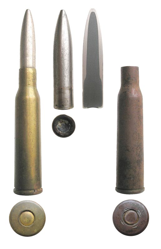

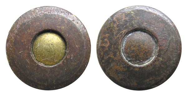

    Капсюли в японских патронах 6,5 мм Арисака были покрыты лаком, но у патронов русского производства лакировка отсутствовала, что хорошо заметно при анализе образцов со следами коррозии (слева — донная часть русского патрона, справа — японского)
    С самого начала Первой мировой войны в русской армии стал ощущаться значительный недостаток стрелкового оружия, в первую очередь — винтовок. В начале августа 1914 г. в Японию прибыла Военная миссия во главе с заведующим артиллерийскими приемками генералом Гермониусом. После долгих переговоров был заключен контракт на поставку 300 000 винтовок системы «Арисака» Тип 30. Но на каждую винтовку японцы могли выделить не более 100 патронов. Срок сдачи первой партии из 70 000 винтовок был намечен на октябрь. Остальное оружие планировалось поставить не ранее конца декабря, но первые винтовки отправились в Россию лишь 6 ноября 1914 г. Всего в 1914-1915 гг. Япония поставила 600 000 (по другим данным — 635 000) винтовок и карабинов «Арисака» калибра 6,5 мм.

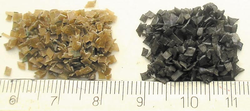

    Русские патроны 6,5 мм Арисака снаряжались характерным порохом.В двух видов — желтого цвета и зеленого (порох с добавлением стабилизатора дифениламина — промежуточный образец, предшествовавший появлению мелкозернистого пороха ВЛ для патронов с легкой пулей) В октябре 1915 г. в Лондон была направлена военная миссия генерала Русина. В числе прочих договоренностей о поставках военных материалов была достигнута и договоренность о закупке в Англии 60 000 японских винтовок и боеприпасов — по 300 штук на винтовку. К 25 сентября 1916 г. англичане поставили России 37 144 винтовки и 29 707 карабинов «Арисака», а также 55 460 700 патронов к ним. Всего во время Первой мировой войны англичане поставили русской армии 128 000 винтовок и карабинов «Арисака».
    Первые партии японских винтовок поступили на вооружение пограничной стражи Заамурского округа, полиции и флота, и хаотично по мере заявок — в бо евые подразделения практически всех фронтов. Однако в ноябре 1915 г. управлением дежурного генерала при штабе Верховного главнокомандующего было разработано распоряжение о передаче японских винтовок войскам Северного фронта по мере обеспечения каждой винтовки нормой 100 патронов в месяц.

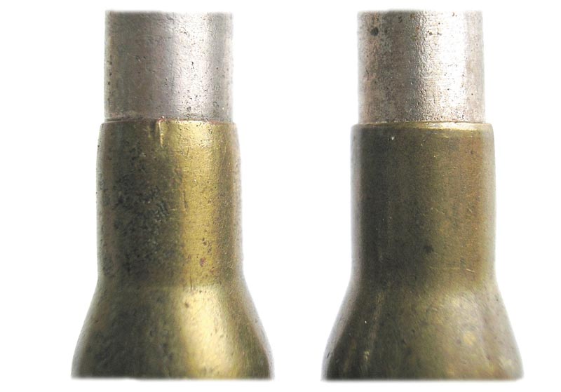

    Общий вид и пуля русского патрона 6,5 мм Арисака. Справа — гильза с плоским латунным капсюлем и кернением капсюльного гнезда четырьмя плашками (предположительно — ранние выпуски патронов ППЗ при отработке капсюлей для японских гильз Охтинским заводом взрывчатых веществ).Патроны Арисака отечественного производства имели хорошо заметный обжим кромки дульца тремя плашками, характерный для патронов.

    Петербургского патронного завода (слева — дульце патрона русского производства, справа — японского) Учитывая недостаток патронов к японским винтовкам, Военное ведомство приняло решение наладить собственное производство этого типа боеприпасов. Уже 31 декабря 1914 г. Хозяйственный отдел ГАУ предложил Охтинскому заводу взрывчатых веществ рассмотреть возможность изготовления капсюлей к японским патронам «по указаниям постоянного члена Арткома полковника Федорова». В марте 1915 г. Петроградский патронный завод разработал чертеж «Японскаго патрона съ тупой пулей образца 30-го года — М» (Мэйдзи). Но выпуск японских патронов на ППЗ так и не был налажен из-за проблем с формированием донной части гильз. В том же году в Японии были заказаны компоненты (гильзы без капсюля и пули) для сборки 20 млн. патронов и 8 млн. обойм. Патронные компоненты прибыли в Россию в конце июня 1915 г. При проверке оказалось, что капсюльные гнезда у японских гильз имеют острые края, которые необходимо закруглять. Кроме того, поставленные японцами остроконечные пули Тип 38 не подходили к снаряжательным станкам, приспособленным для работы с тупоконечными пулями. Тем не менее, выпуск японских патронов постепенно был налажен с использованием ручного оборудования. Уже 9 августа 1915 г. Начальник ППЗ указывал в своем рапорте в ГАУ о том, что с 7 июля ежедневный выход японских патронов составляет 350 000 штук. В 1916 г. ППЗ изготовил патронов к японской винтовке из импортных компонентов — 7 млн. боевых, 63 200 учебных и 500 поверочных. Для снаряжения патронов использовался порох В (который применялся для 3-линейных патронов обр. 1891 г.), так как штатного пороха ВЛ не хватало для снаряжения «трехлинейных» патронов с остроконечной пулей. Тем не менее, в январе 1916 г. была изготовлена партия японских патронов «станковой снарядки» с порохом ВЛ. Снаряженные патроны упаковывались в бумажные брикеты, близкие по размерам с цинком от «трехлинейных» патронов, чтобы два таких брикета помещались в стандартный патронный ящик.

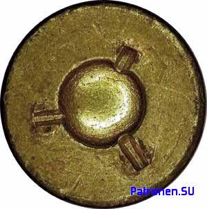

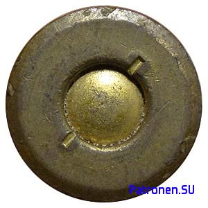

    Похоже, я в арисаках совсем запутался. На сколько мне известно, японские арисаки с тупоконечной пулей (тип 30) имели 2 радиальных кернения капсюля, а с остроконечной пулей (тип 38) - 3 кернения под 120 градусов. Иллюстрации с сайта patronen.su, свои долго искать.
