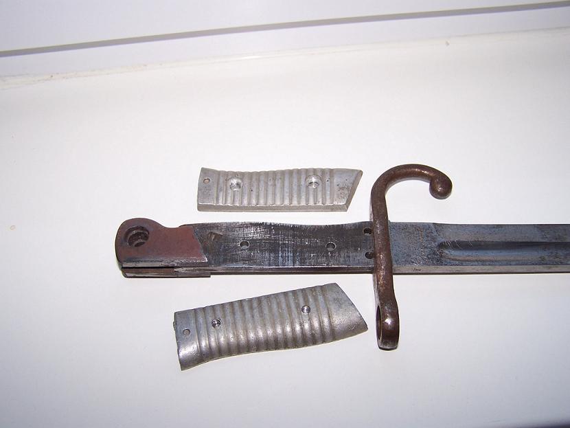

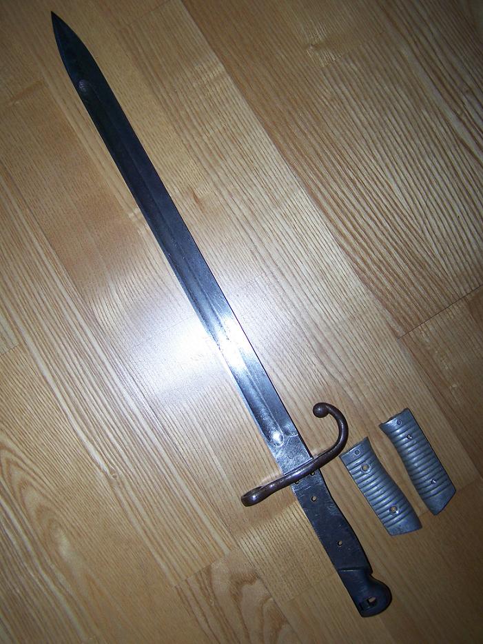

    Прикупил на блошином такого аргентинца, может спецы подскажут как накладки крепились, в нете хороших фото с алюминиевыми найти не мог, деревянные вроде на заклёпках, а с этими как?

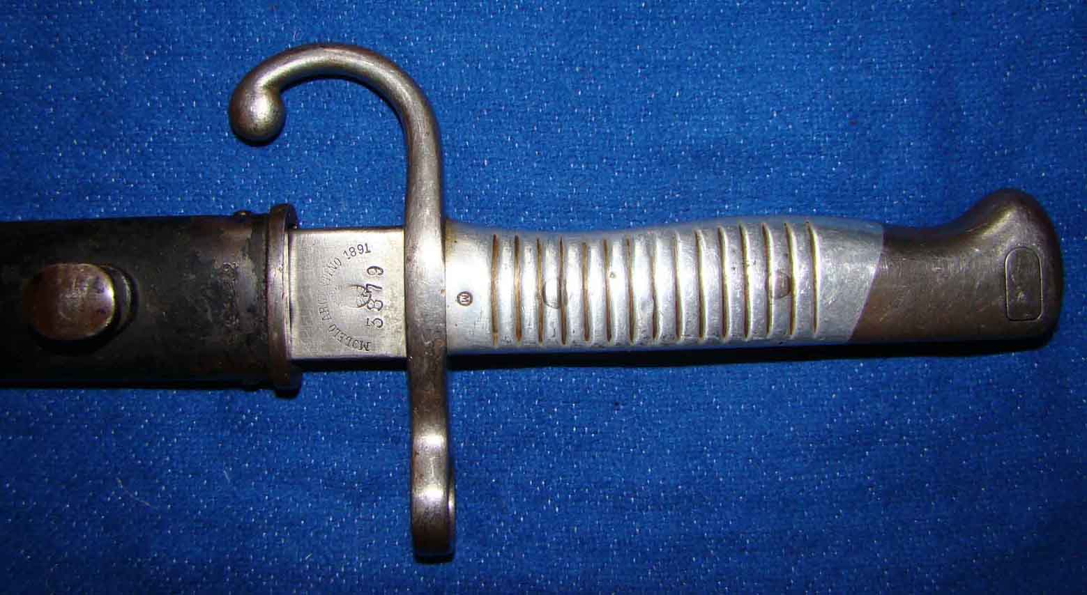

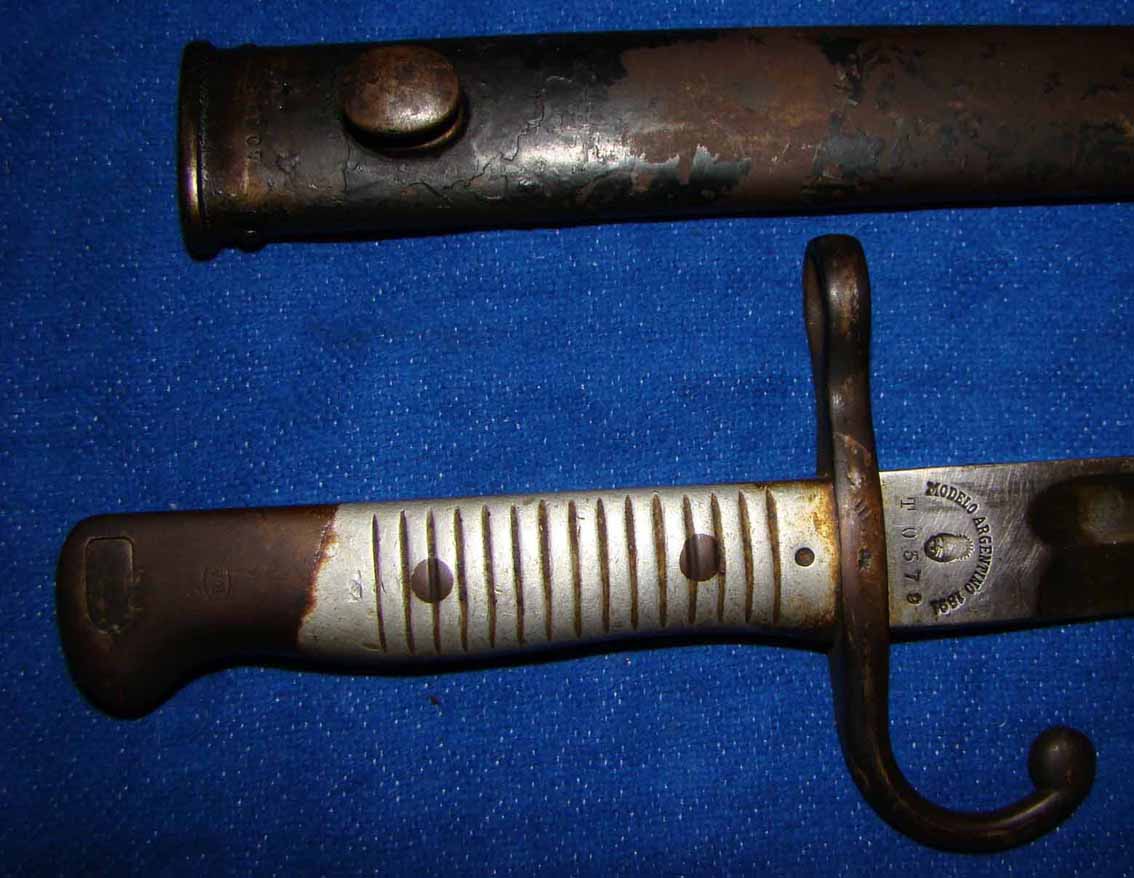

    те же заклепки, хотя ваш предмет меня мягко говоря смущает:D

    Эх, сейчас дома ни одного такого не осталось... Там, кажется, не так просто всё

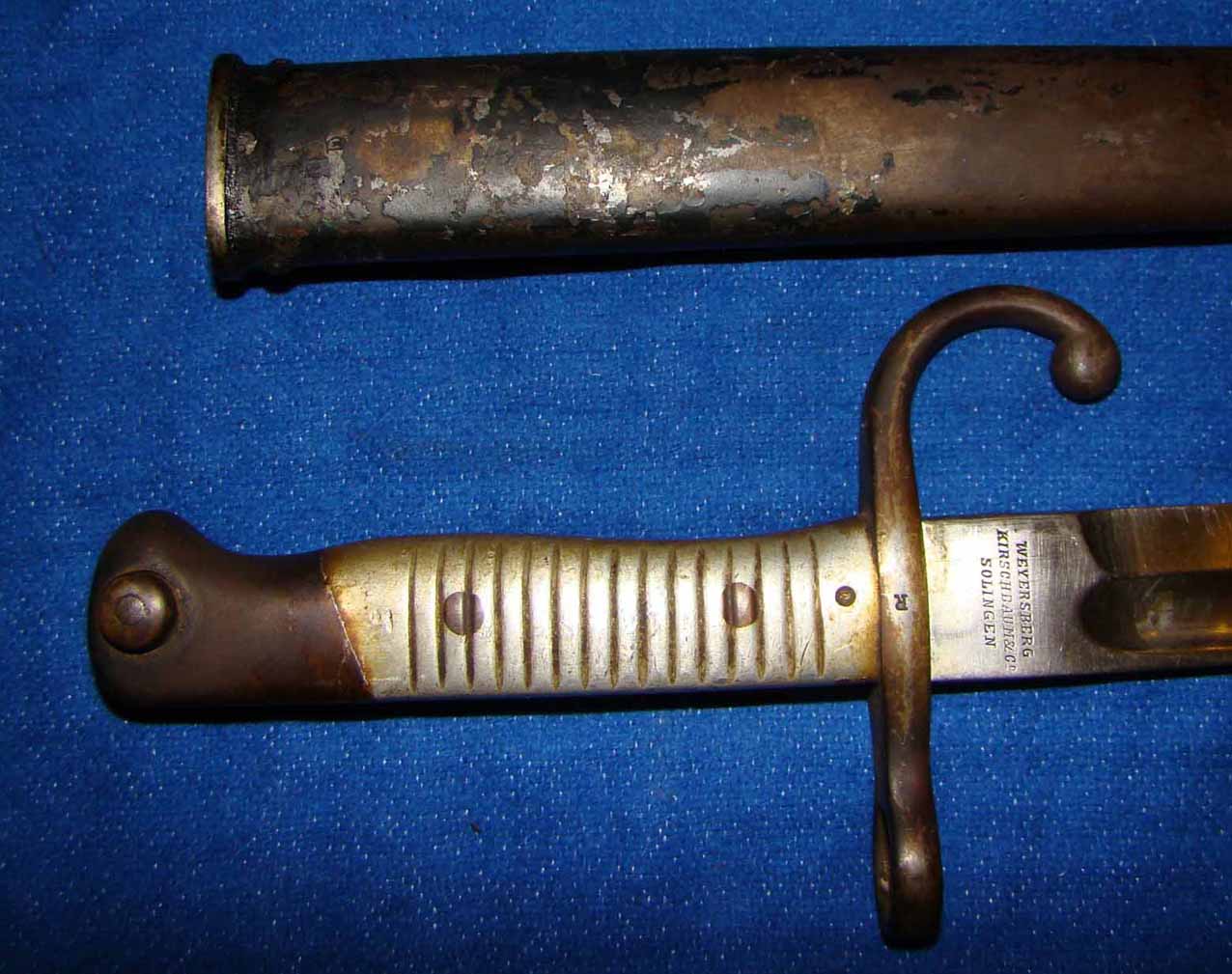

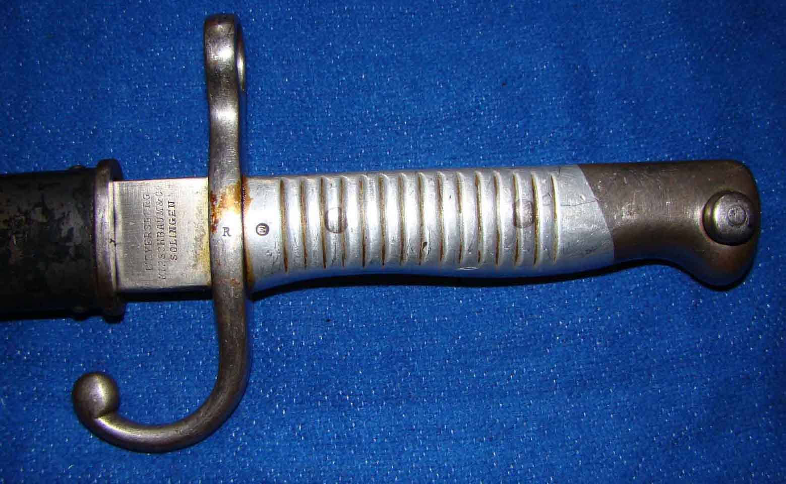

    вот ещё для сравнения

    А что конкретно смутило в моём екземпляре?

    Да сама рукоять, я так понял она грубо реставрирована, по клину все ок вродь как(ну отсутствие номера но это не показатель и такое бывает)

    а вы вообще присмотритесь внимательнее к рукояткам моих штыков. на предмет заклёпок

    Да там вроде ничего не реставрировалось, с рукоятью я сам малеха возился, на нем гарда развёрнута была крюком назад:confused:, и тыльник криво посажен был, а накладки вообще на болтах страшных закручены были, потому и разсверлена одна накладка, я просто голову ломаю как сделать теперь правильней или лучше что ли. Может ему лучше в дереве щёчки сделать, коль эти загублены?

    Это и наз реставрация:D
    А тыльник на фото и сейчс криво сидит и на щеке та что не рассверлена отверстия тож малеха маловаты будут для стандартных заклепок:rolleyes:

    а я вот, к стыду своему, хотя у меня этих штыков было довольно много, никогда не обращал внимание на заклёпки. На фото я их вообще не вижу. Только следы какие то на люминиевых накладках. Как будто кто то под заклёпки раскрасил :)

    Hegewald
    А это не только на аргентинцах еще на нескольких и современных тож, там походу технология такая они как бы не шлифованы, а проштампованы сразу со щеками прям на хвостовик, на каком то ноже та же тема только заклепки такой же текстуры как и щеки были так я их заметил только через час когда в руках вертел :oops:
