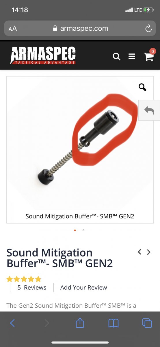

    Всем привет! Хочу поделиться информацией по поводу арочных буферов отдачи и нюансов в их весе.
    Фирма Армаспец (США) имеет несколько категорий (серий буферов)
    В частности есть серия SMB в ней следующие стандарты буферов:
    1. Карабин 3,3 унции Стандартный пружинный (самый лёгкий). Если верить стандартному переводу унций в граммы то получается: 3,3 Х 28,35 = 93, 555 гр. На самом деле этот буфер весит 160 гр. (сам лично взвешивал).
    А у меня стандартный в комплекте DB – 223 идёт весом 130 гр. (буфер с пружиной).
    2. SMB H - 3,8 унции 3,8 Х 28,35 = 107, 73 гр.
    SMB H2 - 4,7 унции 4,7 Х 28,35 = 133, 24 гр.
    SMB H3 - 5,6 унции 5,6 Х 28,35 = 158, 76 гр.
    3. SMB 9 - 6,9 унции 6,9 Х 28,35 = 195,6. На самом деле этот буфер весит 270 гр (сам лично взвешивал).
    4. SMB AR 10 - 4,7 унции Х 28,35 = 133, 24 гр.
    Есть ещё серия SRS, может есть и другие серии.
    Кроме того, есть вставки кроме єндомага (в 30 Магпул 223), фирмы CMMG у них выступающие вверх пластиковые губки отражателя, меньше, чем у єндомага. По идее они должны стать в ловер 223 c апером DB 9x21 с субботу постараюсь проверить в натуре и отпишусь.

  8. SquareMan
    SquareMan Oberfeldwebel
    807
    Вы взвешивали весь буфер армаспековский? Тогда вес не имеет отношения к подвижному весу. У армы только часть общего веса откатывается. Правильно? + серия с 2 пружинами дает свое усилие.
    Потому как понимаю они дают вес относительный, который по действию соизмерим со стандартными буферами

    Я взвешивал только 2 позиции - самый лёгкий 3,3 унции и самый тяжёлый 6,9 унции серии SMB она состоит из 3 -х частей, нижняя часть с направляющей пружина, которая ходит по направляющему и сам буфер. Вес всей системы вместе. Серию с 2-мя пружинами я ещё не взвешивал, постараюсь в субботу взвесить, всё что смогу.
    Таких понятий как подвижный вес, вес в полёте я не знаю. Есть вес в граммах, есть в унциях, есть весы. Шо у армы где открывается, а шо закрывается в полёте, надо спросить у их родимых, попробуем у них уточнить. Я пока только начинаю вникать. Стрелять пока самому не получилось геть совсем.

    Вы взвешивали весь буфер. А армасепек только ту часть которая подвижна и влияет на работу системы. Потому и получилось у вас больше чем дают.

    Вполне возможно спорить не буду, проверим. На видео буфер 1 генерации, у меня как на фото 2 ген.
    Проверил похоже - вес только подвижной части 190 гр. (6,9 унций)
