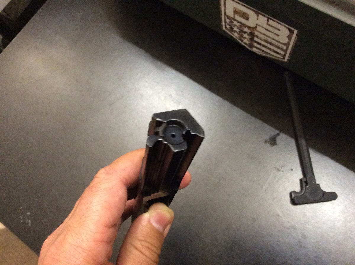

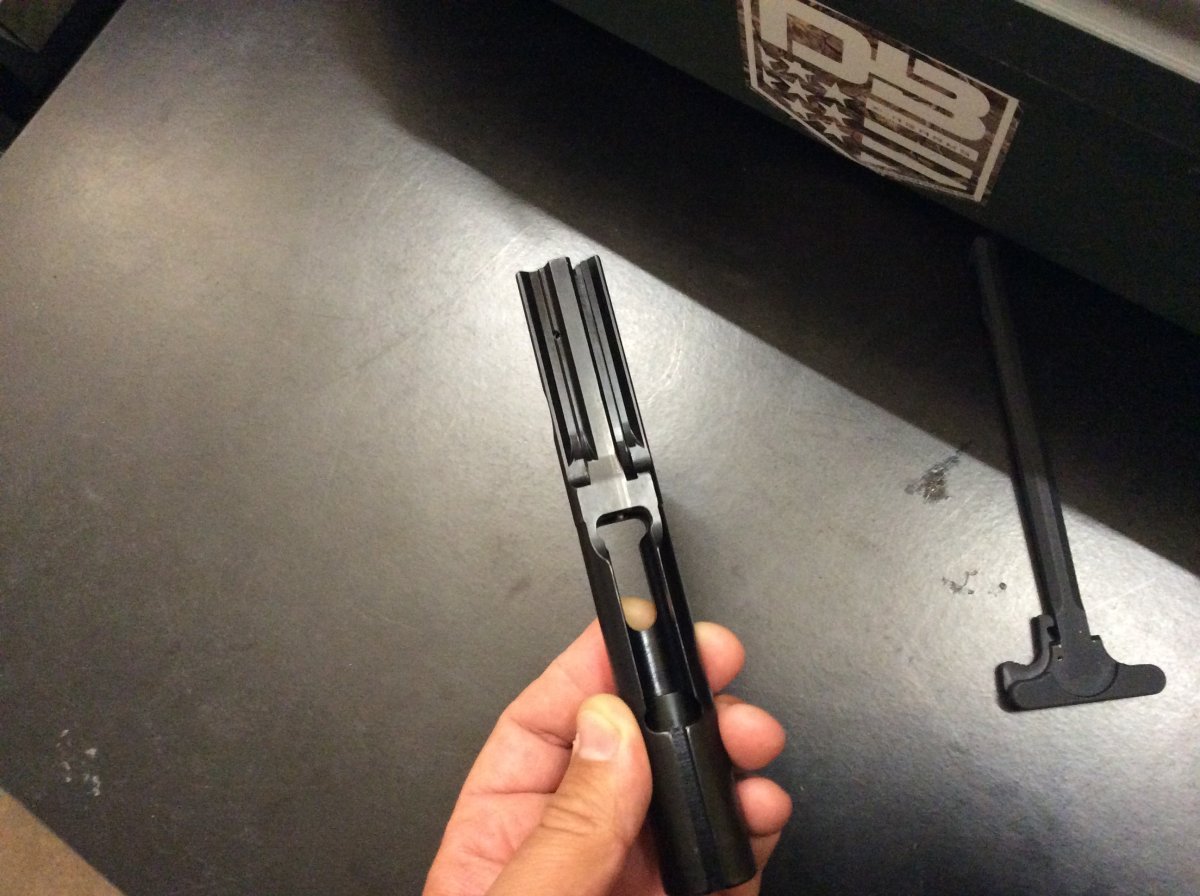

  5. VEBERr
    VEBERr Stabsfeldwebel
    713
    KHARKOV
    Зброяр Z-9 обзор
    - комплектация
    Затвор
    Ловер
    Сравнение затворов Z-9 (слева) и ДБ-9 (справа)
  6. SquareMan
    SquareMan Oberfeldwebel
    807
    По фото - затвор Зброяра можно на Кольтовских магазинах использовать без доработок.

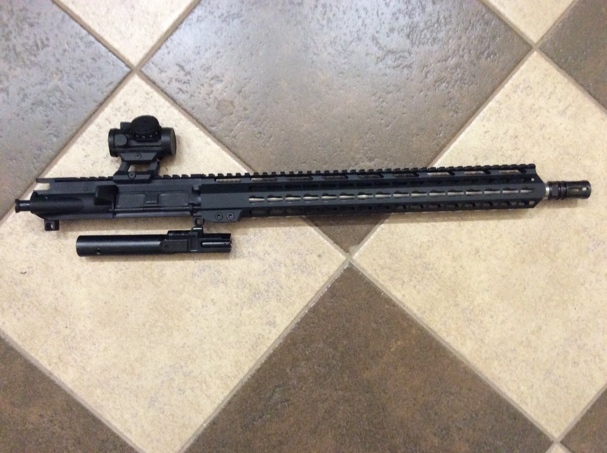

  9. CPL
    CPL Gefreiter
    95
    UA
    C4A6C879-05CA-4B75-8A27-1BB34CE6FCA3.jpeg 14F92731-E29A-41D6-8AED-75ABCF86A9FE.jpeg
    АЛЕКСЕЕВ подобається це.
  10. CPL
    CPL Gefreiter
    95
    UA
    Чи потрібно щось «тюнити» у BCG вище, у моєму випадку? Теж ІО, придбане цього понеділка буквально. Теж маю один ендомаг - ніби нічого рух болта в ендомаг не царапає чи впирається. Стрільба буде завтра вже.

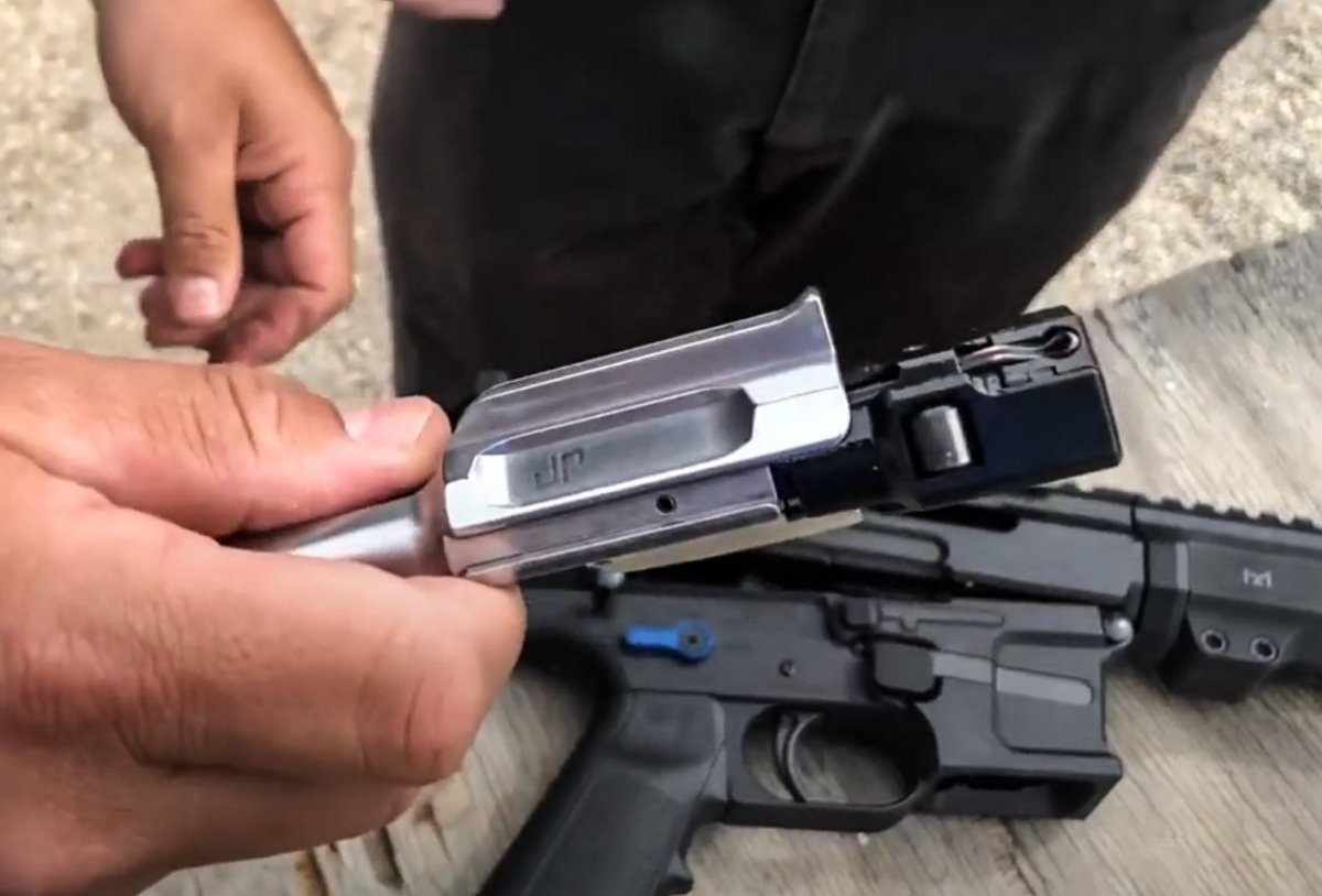

  11. CPL
    CPL Gefreiter
    95
    UA
  12. SquareMan
    807
    Насколько понял, для эндомага больше имеет значение пара аппер/ловер.
    И у меня ИО болт не такой, как у вас. У меня круглый понаруже.
    CPL подобається це.
  13. CPL
    CPL Gefreiter
    95
    UA
    Минулої неділі відстріляв пачку (50 шт) S&B 124 gr. В принципі все ок, на перших 5 пострілах болт, я так зрозумів, притер трохи ендомаг (новий з коробки) - були два упора болта в ежектор при досиланні, пару заусениць пластику на ежекторі відрізав ножем акуратно під його ж геометрію і далі 45 пострілів без жодного упору. Усі екстракції ок.
