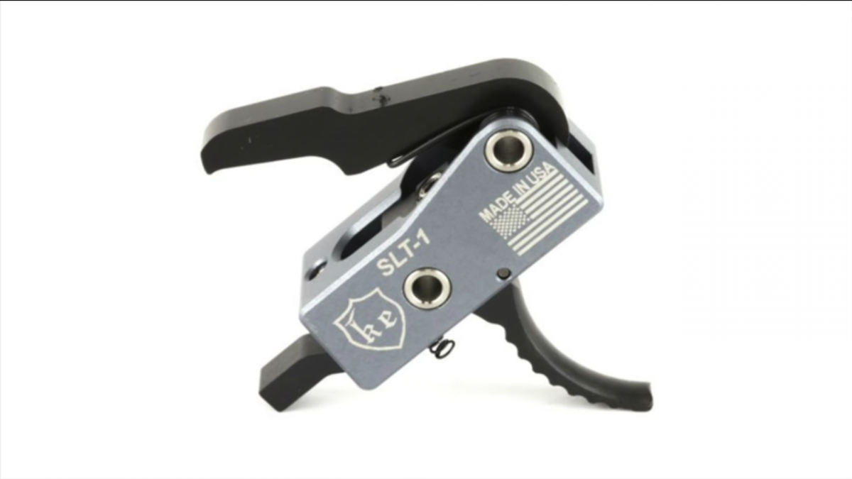

    В данном видео, помимо рекомендаций по использованию усиленной пружины и тяжелого буфера, говориться о частой поломке дисконнектора в родном Арочном УСМ при хорошем настреле.
    В связи с чем они рекомендуют установить УСМ SLT-1.
    После покупки Eclips не хочется приобретать еще один УСМ. Но еще больше не хочеться сломать Eclips.

    У Hiperfire есть серия PDI, которая выдерживает 9мм . А про Эклипс уже кто-то здесь на форуме писал, что его свободный затвор сломал.

    http://www.kearms.com/slt-1-sear-link-technology-trigger.aspx
    Тяжёлый спуск - 4,5 ФУНТА Всего : $ 219.95
    Красавцы - Hiperfire PDI
    https://www.hiperfire.com/triggers/pdi-family/
    2 или 3 фунта тяга - PRICE: $180.00
