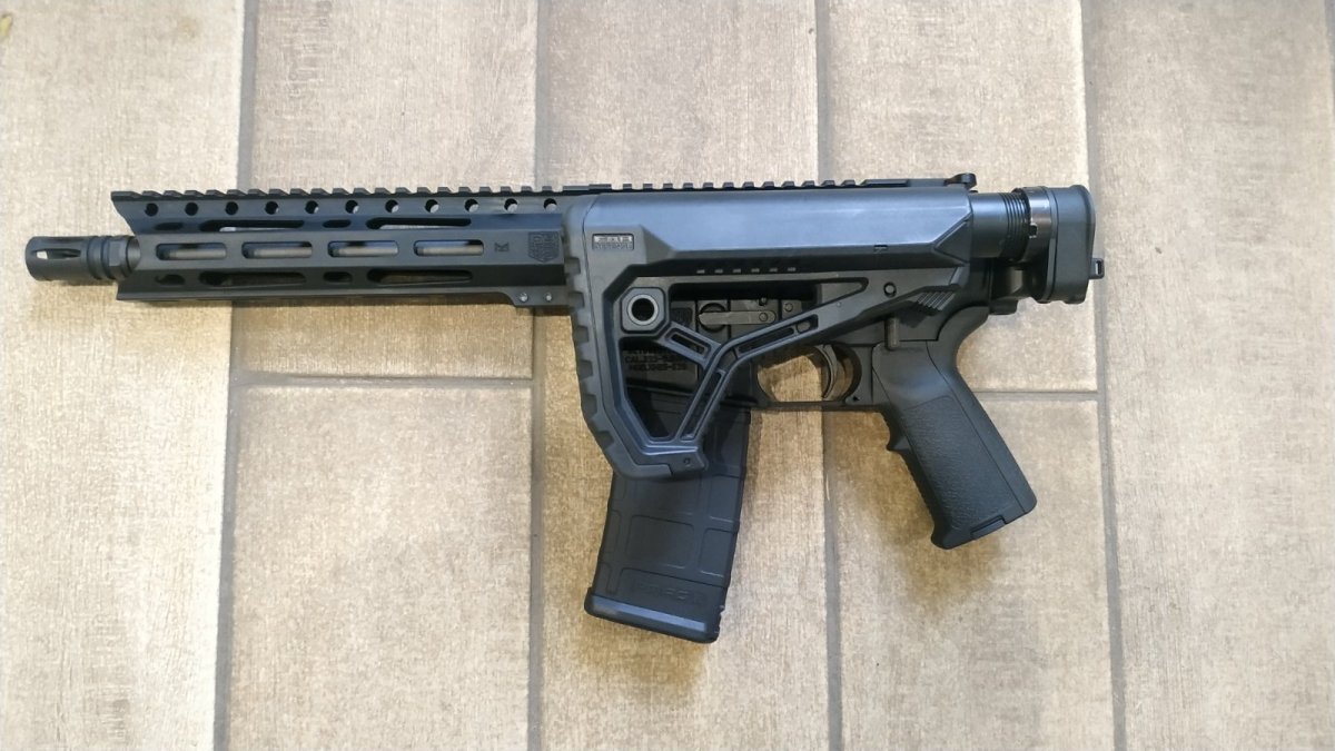

    Да, завез.
    Сегодя примерял на свой ловер в Харькове.,

    Это Сафари? В какую цену аппер? Было бы интересно фото затвора увидеть. Патрон нормально подается?

    1, Да Сафари-Украина
    2, Розничная цена скорее всего будет вовторник
    3. Затвор стандартный ДВ-9, не фотографировал
    4, Не пробовал, не было времени, да и свой магаз магпул на 30шт где то потерял. Эксперементы отложил до понедельника.

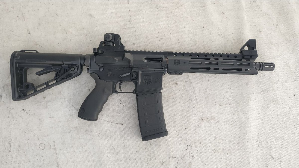

    Сегодня покрутил в руках этот аппер от Diamondback.
    1) На ловер Z-9 становится идеально, патрон хорошо подается из магпуловских и "родных" магазинов.
    2)По ловер Z-15 "не все так однозначно". Адаптер в шахту магазина Stern Defense упирается во что-то и не становится в правильное положение, магазин оказывается немножко ниже, поэтому патрон подается через раз. Надо разбираться, что там мешает. Других "адаптеров для шахт" у меня нет - проверить не могу.
    3) Магазин Magpul Gen 2 со вставкой Endomag. Почему-то не всегда фиксировался в шахте Z-15. Когда фиксировался - подача патрона была.
    Мое СУБЪЕКТИВНОЕ мнение:
    Владельцы Z-9 и "необрезанных" Diamondback DB9 - для вас вещь просто супер, карабин с этим аппером получается легкий и разворотистый. (InterOrdnance и другие, увы, проверить не могу). А как показали своими тестами наши заокеанские друзья и Виталий Педченко. Для 9 мм патрона разницы между 10 и 16 дюймами практически нет, скорость за эти 6 дюймов не растет. 16 дюймов в PCC - это лишние 15 сантиметров на конце ствола.
    Владельцы различных AR-15 - проверяйте перед покупкой как будет работать ваш комплекс аппер-ловер-переходник. Прогоните несколько раз 9х21 фальш. А если купите аппер, ОБЯЗАТЕЛЬНО перед первыми же стрельбами поменяйте буфер отдачи (и возможно пружину) на тяжелый, иначе может случится беда.

    Да, придется перекидывать буфер. На 223 возможно за счет регулируемого газового блока/использования модератора увеличить количество газов возвращающихся в систему, чтобы использовать тяжелый буфер постоянно - но это так себе решение, больше копоти и большая отдача.
    Проблема в том, что механически 9мм и .223 абсолютно разные системы. 233 - газоотвод и запирание ствола поворотом затвора. Масса подвижных частей (затворной рамы/затвора/буфера) относительно небольшая, и скорость отката несколько тормозится системой запирания. Кроме того, если газоотвод регулируемый, то можно менять количество газов толкающих систему, а соответственно изменять скорость отката подвижных частей.
    В 9мм запирание осуществляется массой затвора, нет отдельно затворной рамы и затвора, есть просто здоровенный тяжелый кусок метала. После выстрела это кусок метала на большой скорости летит назад и толкает буфер, который в свою очередь сжимает возвратную пружину. Для правильной работы системы, масса буфера должна соответствовать массе затвора. Если этого не будет, возникнет проблема, что была на первой поставке InterOrdnance - карабин не будет нормально перезаряжаться. В самой худшей варианте развития событий(легкий буфер + слаба возвратная пружина) на 9мм могут привести к тому, что тяжелый затвор влетит в трубу приклада намертво заклинив. Ситуация неприятная и не устранимая на коленке.

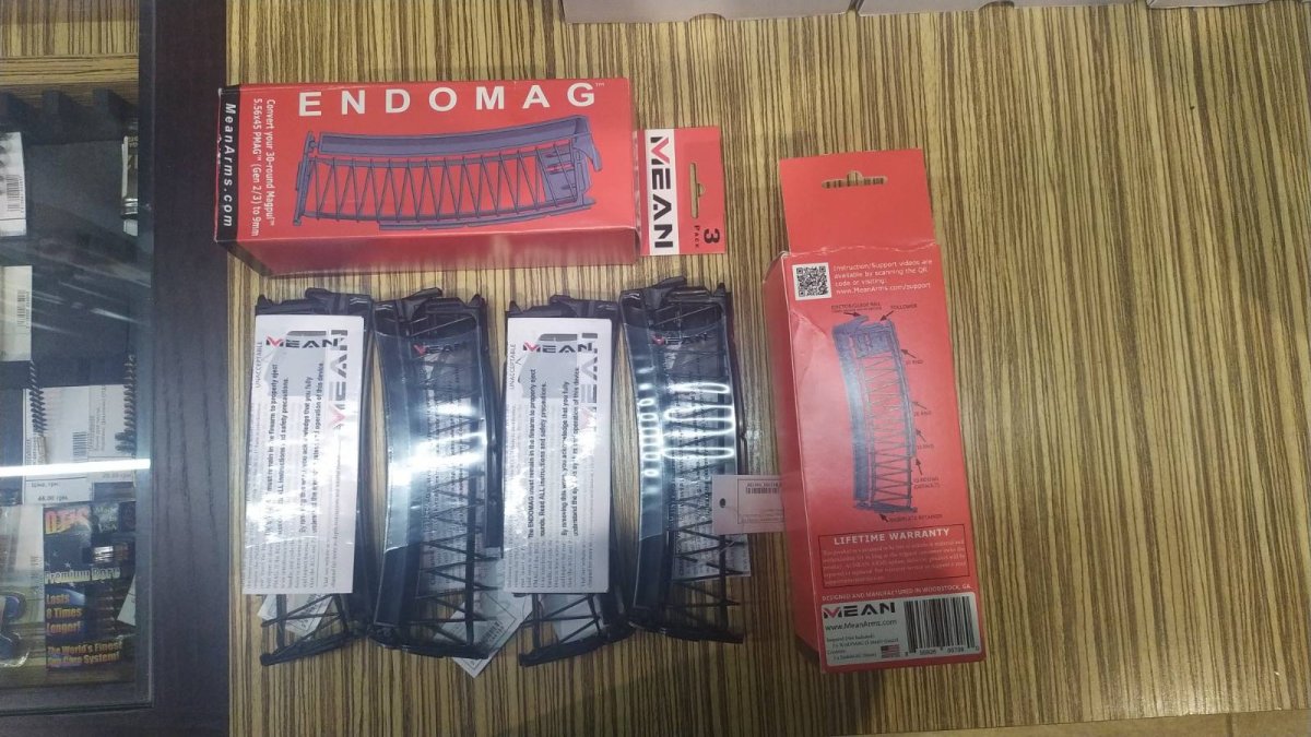

    0-02-05-04d979642a7b4aba4465fcc56139273f9c85c7480b914a97180d41888b253021_6220cc3_1611946247.jpg
    Выдалась свободная минутка попробовать апер 9*21 на 10,5"
    1. на ДБ*9 16" становится и работает с коробки;
    2. на ДБ-15 223, становится без проблем;
    3. чтоб заставить работать с EndoMag вставкой в магазин, есть ньансы ;) ;
    4. нужен тяжелый буфер и возвратная пружина АР-10_308, стандартная пужина с буфером Н3 мало.
    отстеляно 50 патронов "солянки", со вставка-адаптером EndoMag 9мм для магазина Magpul PMAG 5.56 Gen2/Gen3, задержек ноль!!!.

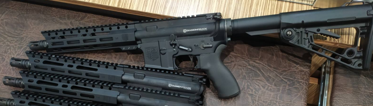

    Доработанный апер DB 9X21 W/10 BBL, и ловер Bushmaster - работает

    В чем же заключалась доработка?
