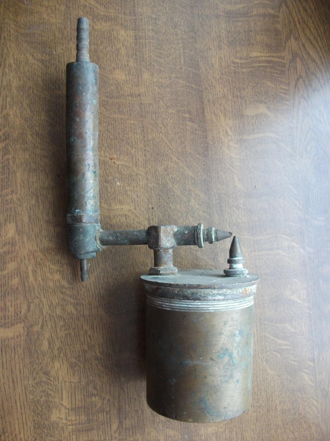

    Вітаю! Попалась така річ. Бачок, думаю для карбіду, а сопло- для подачі кисню. Які в кого будуть думки? Наперед вдячний за допомогу.:beer:

    на фото верхногами. Це дійсно аерограф.

    valid, спасибо! Но каким образом краска из бачка будет подниматься к соплу?:eek:

    Рабочее положение - бачок к верху!

    Вам же дали ссылку-там все понято написано-"Если подать воздух под давлением в горизонтальную трубку, то создается разряжение воздуха на выходе вертикальной трубки, вследствие снижения давления жидкость поднимается вверх и распыляется струей воздуха. Тем самым получаем аэрозоль в виде мельчайших капелек жидкости (краски) в струе воздуха"...
  8. Motorist 153
    Motorist 153 Stabsfeldwebel
    1.328

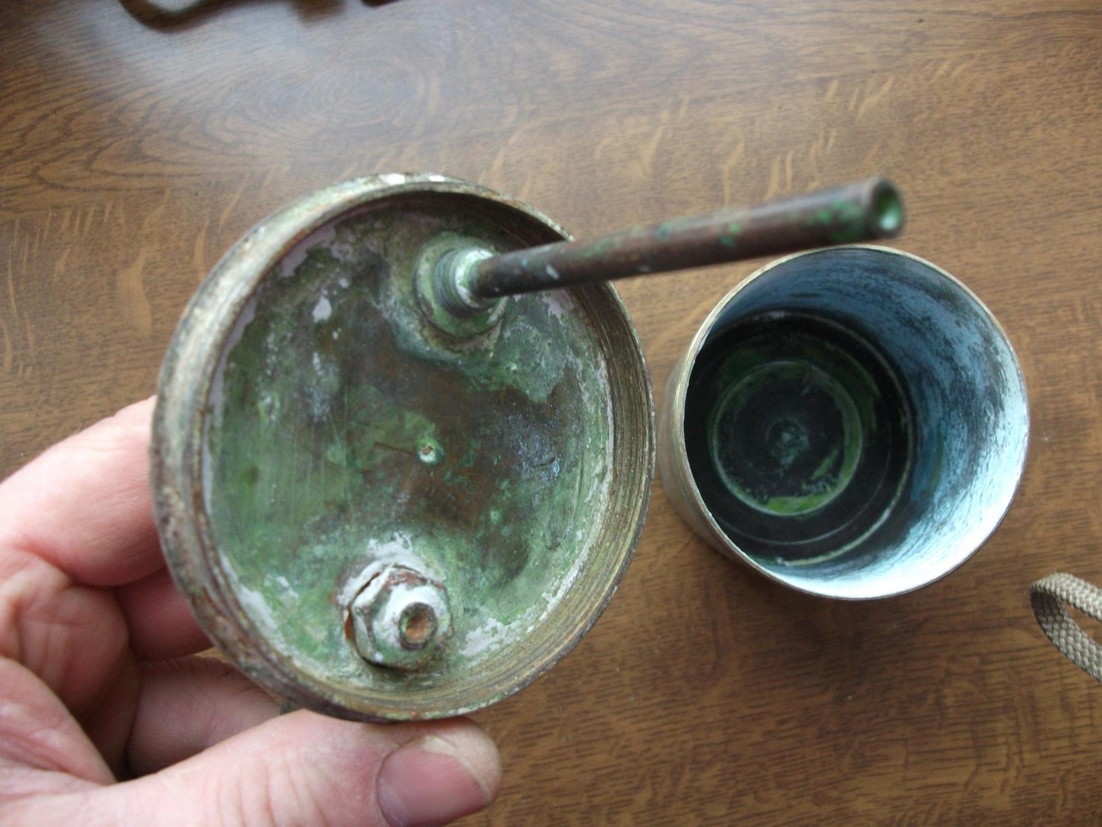

    Посмотрите на трубку подачи краски-она практически упирается в дно бачка. В положении бачек вверху работать просто не будет.
    Вспомните насадку идущую в комплекте с советскими пылесосами-тот же принцип действия и банка с краской цеплялась с низу.

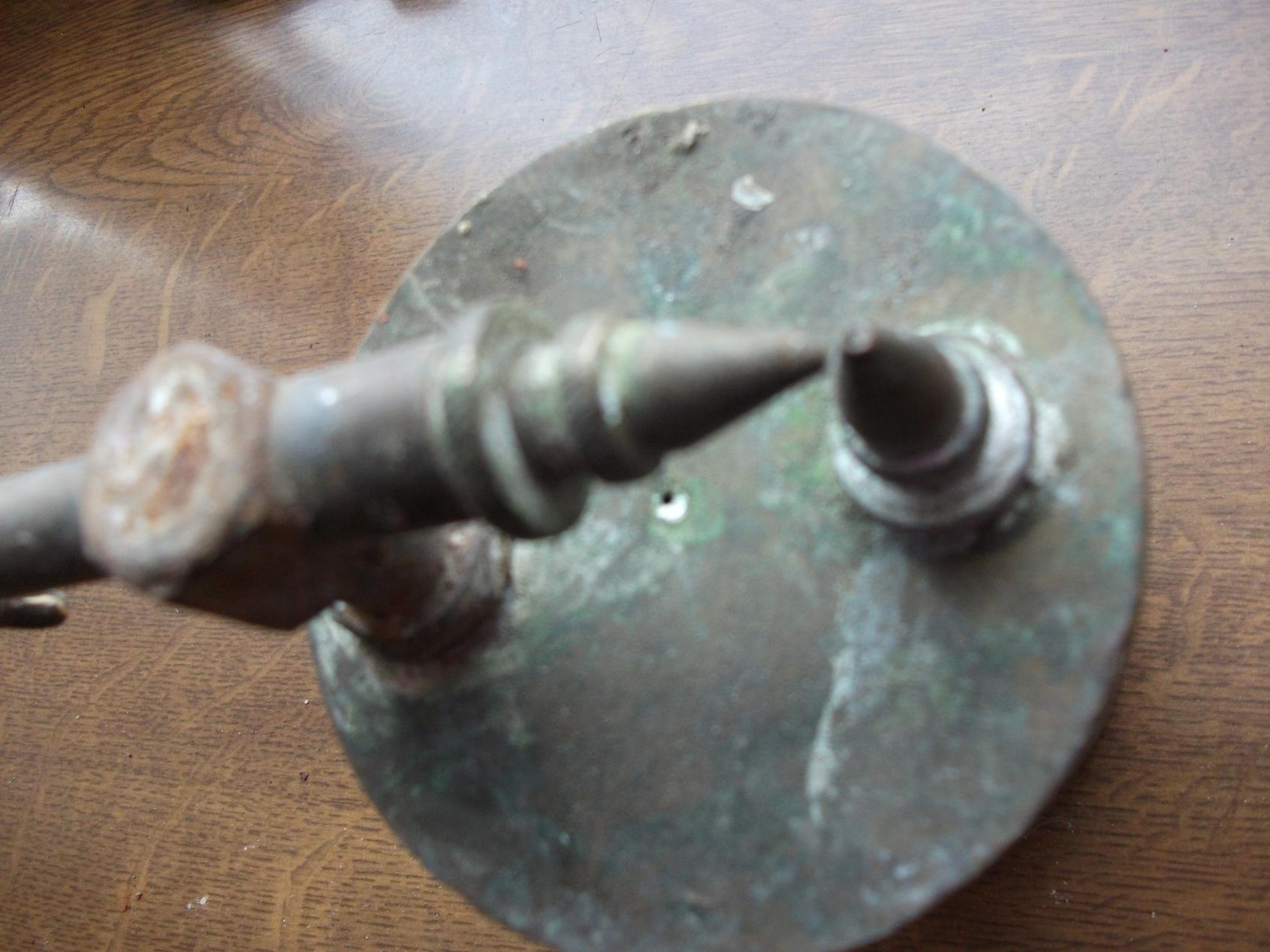

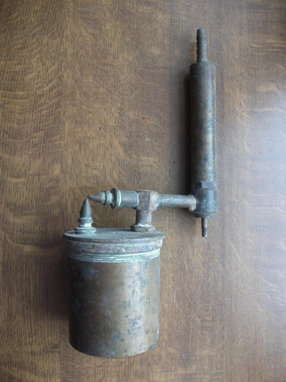

    Это всё я прекрасно понимаю! Но, по идее, бачок должен всё- таки быть сверху! Иначе получается очень неудобно, когда шланг от компрессора подключается сверху. Кроме того, очень неудобно нажимать на впускной клапан (показал на рисунке).
    Вот по-этому и спрашиваю, как краска из бака может подняться к форсунке? За счёт изменения плотности воздуха на конце сопла она не сможет подняться.

    ещё как сможет.возможно сама труба клапана перевёрнута если она на резьбе

    Я те ж так думав. Але з того, що роздивився- воно не повертається.:confused:

    ну так если краска самотёком то расход такой будет,что проще кисточкой покрасить :eek:

    Обратите внимание на отсутствие какой-либо уплотнительной прокладки между бачком для краски и его завинчивающейся крышкой. Если бачок будет сверху, то под давлением воздуха краска обязательно будет подтекать через неуплотненную резьбу. Стандартное положение таких старинных, полукустарных аэрографов - бачком вниз.
    Вас могли смутить современные фото профессиональных аэрографов. Там конструкция другая, значительно более сложная, со множеством регулировок по расходу воздуха, краски, форме и ширине факела распыла, степени дисперсности распыляемой краски и прочее.
    Кстати, уширенная часть подводящей воздух трубы могла играть роль своеобразного ресивера, сглаживающего пульсации воздушного потока, возникающие при работе незамысловатых компрессоров, которые, скорее всего и применялись как источник сжатого воздуха для покраски техники в полевых условиях. Если поток воздуха в аэрографе будет пульсировать, то краска будет распыляться неравномерно, "плевками".
    Маленький штуцер с наружной резьбой (обозначенный Вами на фото, как "впускной клапан") мог служить и скорее всего служил для "включения/выключения" аэрографа. Естественно, что компрессор для этого не включали/выключали - он работал постоянно. А вот зажав это небольшое отверстие пальцем, клапаном или чем-либо иным, маляр направлял весь поток воздуха в рабочую часть аэрографа, и краска начинала распыляться, а открыв это отверстие - сбрасывал давление воздуха на входе в аэрограф до нерабочего, и краска переставала поступать из бачка к воздушному соплу и разбрызгиваться.
