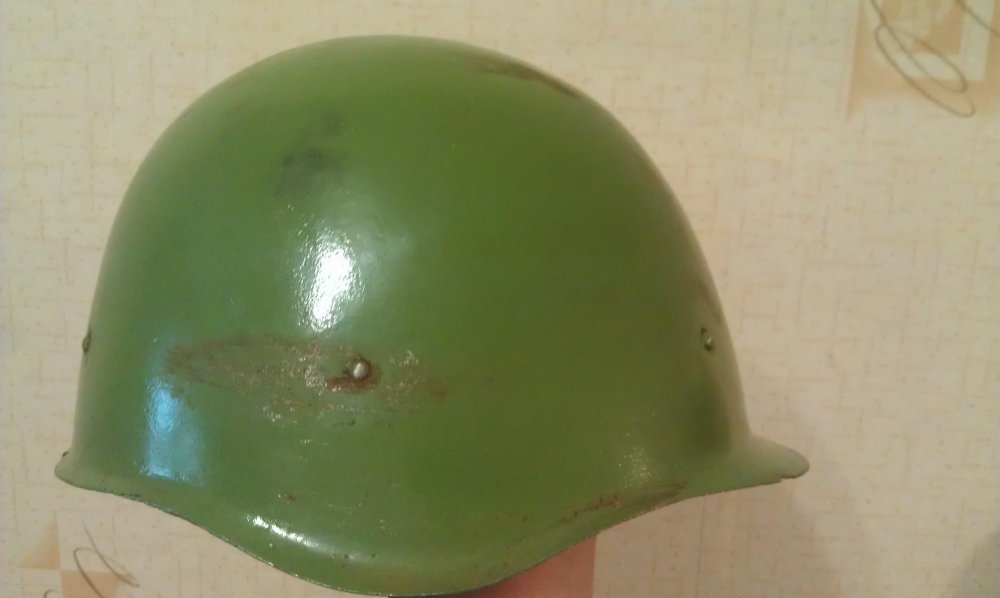

  1. Олег_2311
    Олег_2311 Gefreiter

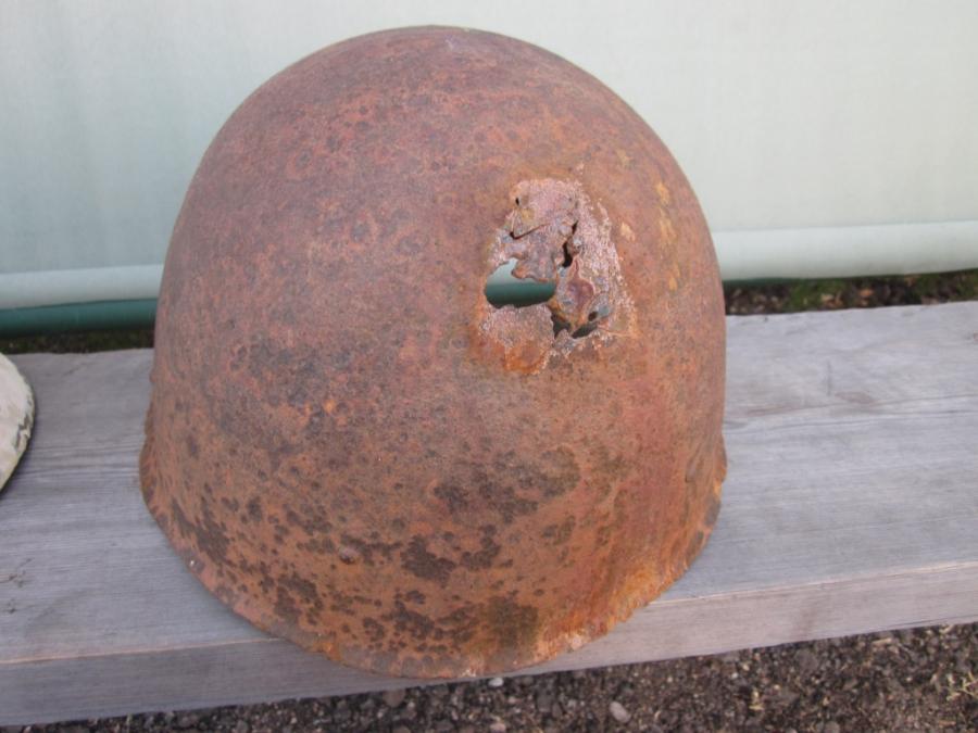

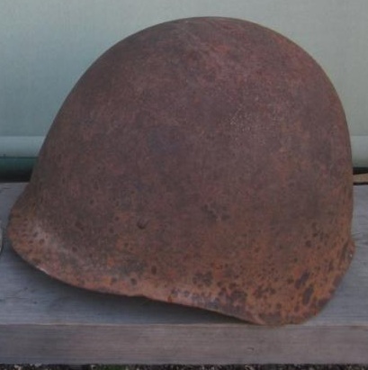

    151

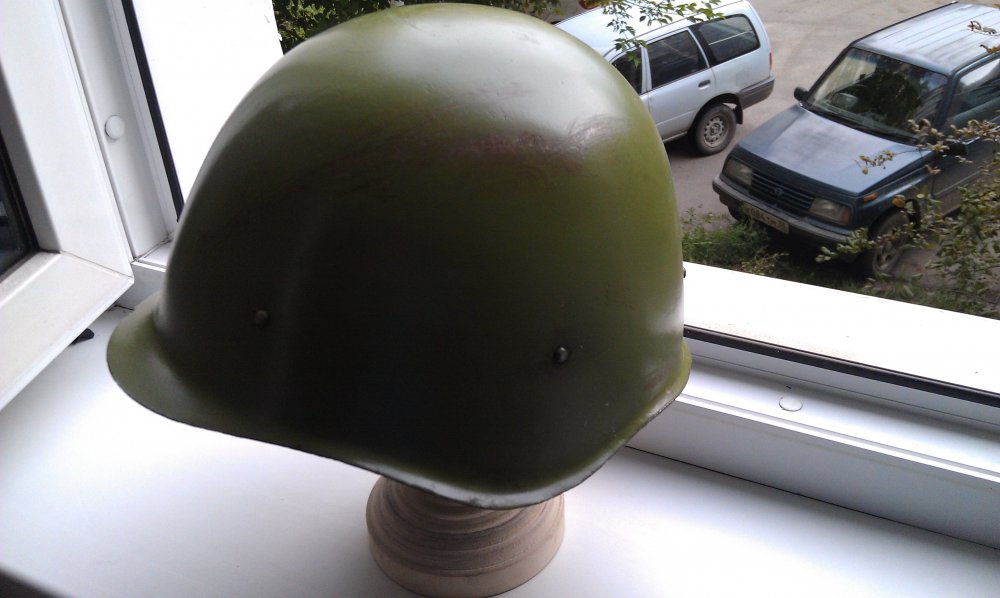

    Приветствую, господа реставраторы. Решил оживить наш старый добрый СШ40. Вот такой он был изначально, сначало думал его отчистить до родной краски, но не получилось, краски не оказалось(

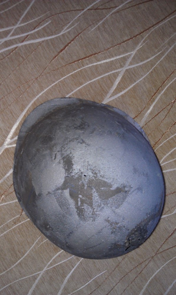

    151

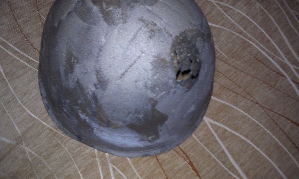

    Почистил его и зашпатлевал

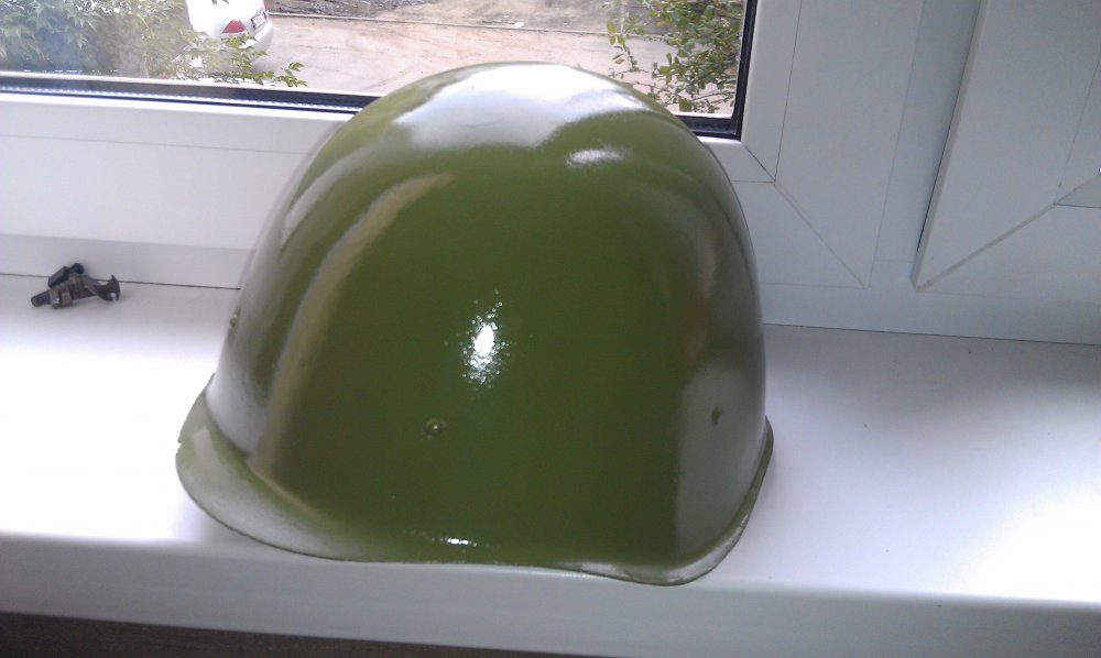

    Затем долгая и нудная шлифовка и, довольна занимательный, процесс покраски

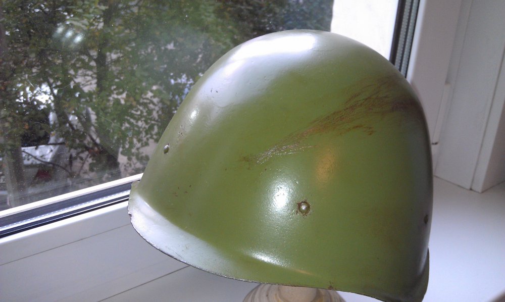

    151

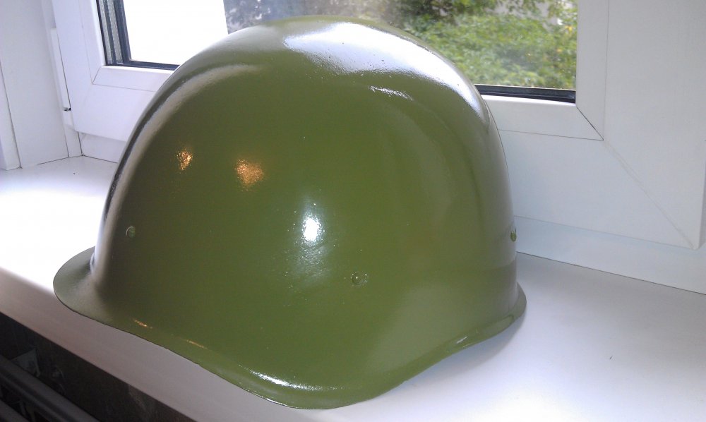

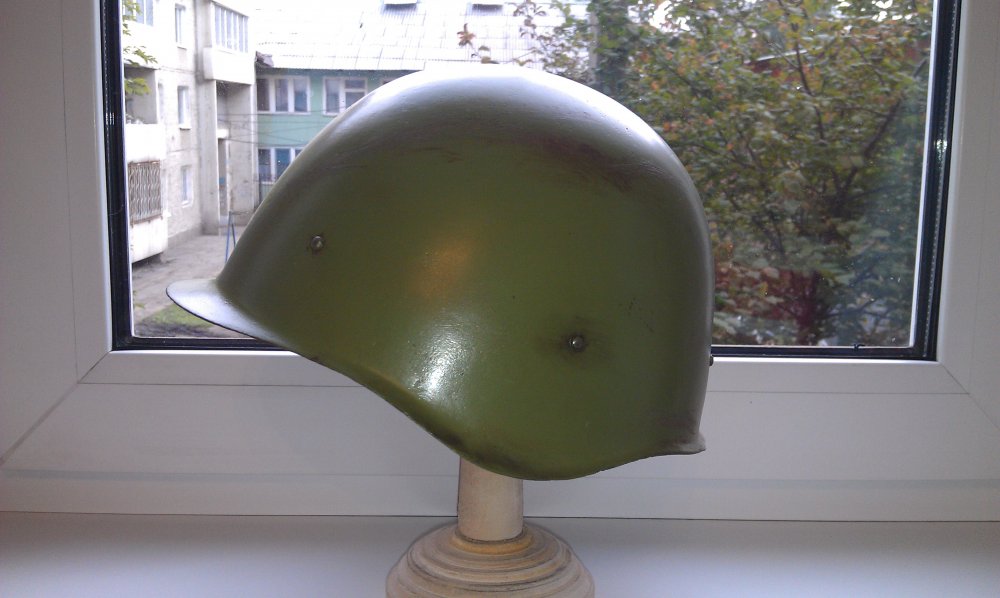

    Ну и конечный результат, после состаривания

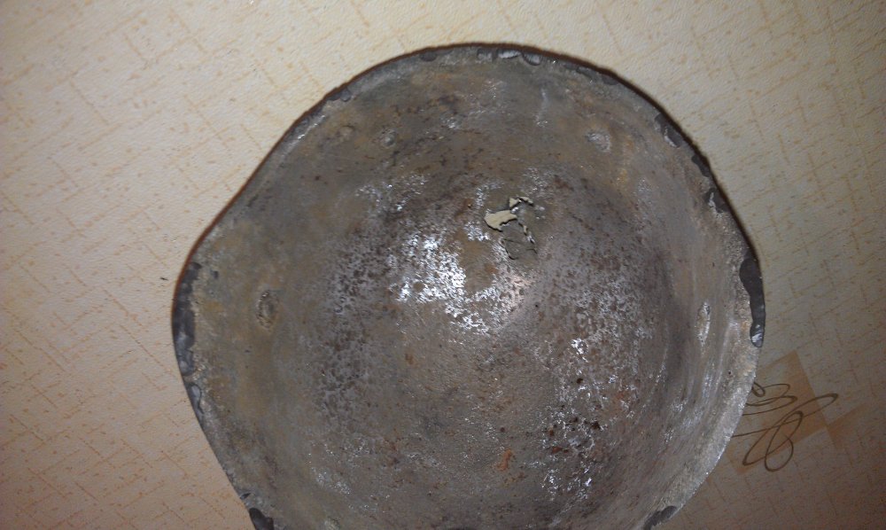

    2.581
    Сфотографируйте готовый шлем со всех сторон и внутреннюю часть . Для более полной картины.
  8. Олег_2311
    Олег_2311 Gefreiter
    151
    извиняюсь, совсем забыл
    фандик, Рихард и Amadeus нравится это.

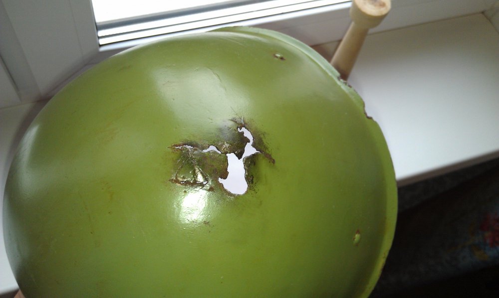

  9. Gritsai
    Gritsai Feldwebel
    1.040
    а дыру почему не убрали? я думал там тоже залатали .
  10. Олег_2311
    Олег_2311 Gefreiter
    151
    изначально планировал её оставить, оч. хотелось антураж
  11. Gritsai
    Gritsai Feldwebel
    1.040
    Думаю нужно больше застарить там где дырка, больше ржавчины, ибо по форме дырка прогнившая, собственно должна быть ржавчина.
    Рихард нравится это.
  12. Олег_2311
    Олег_2311 Gefreiter
    151
    нет, эт дырка от отколка, на краях да же микрораковин не было. А шлем делал под чердак, поэтому не усердствовал с ржавчиной
  13. Рихард
    Рихард Oberstleutnant
    5.270
    Одесса, Украина
    Согласен, дырка - смотрится неестественно "чисто", там практически до голого металла нужно зачистить.
    663 нравится это.
  14. smolenskiy
    smolenskiy Stabsfeldwebel
    1.365
    Смоленск
    Опишите,плиз процесс состаривания.Я так понял,что делается после покраски.Это нанесение какой то другой краски?Ну типа коричниевой,под цвет ржавчины.Делать надо пульверизатором или в балончиках берёте?
  15. Олег_2311
    Олег_2311 Gefreiter
    151
    Ага, делается после покраски, после того как краска подсохла. С начала я обтер весь шлем ржавчиной, для мелких царапин, да и небольшой глянец от краски то же ушел, затем протер тряпкой, нанес потертости наждачкой, сделал выбоины и крупные царапины шилом. Затем наносил кисточкой в места повреждений обычный клей пва, насыпал ржавчину (измельченную до состояния пыли) и протирал тряпкой. Затем подносил к свечке, что оставляет черные пятна и слегка пузырит краску, затем бесцветный лак в 2 слоя и готово
