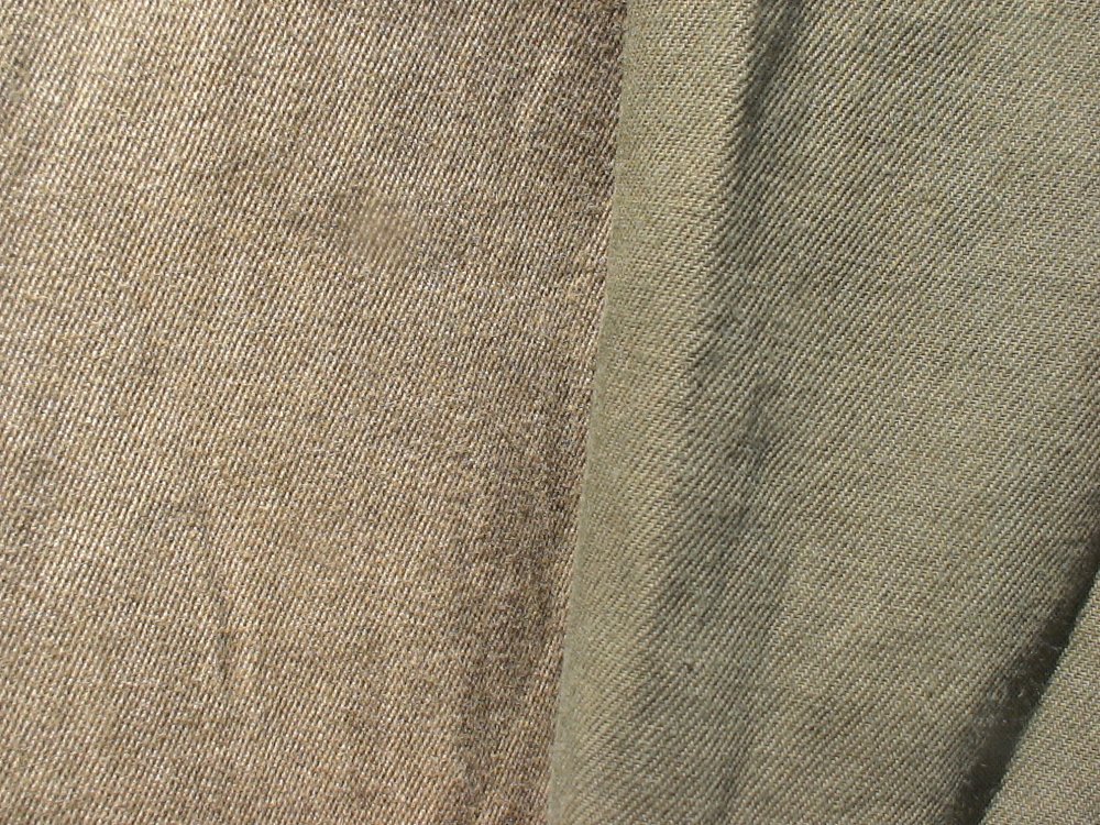

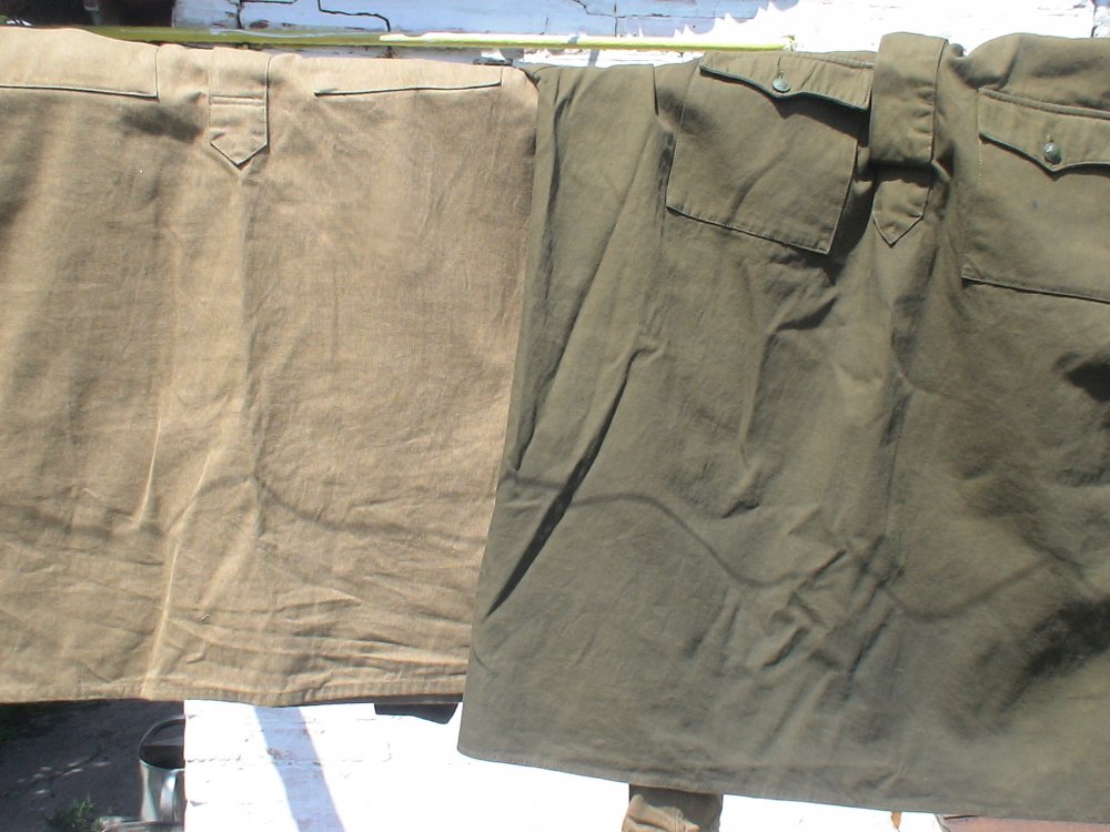

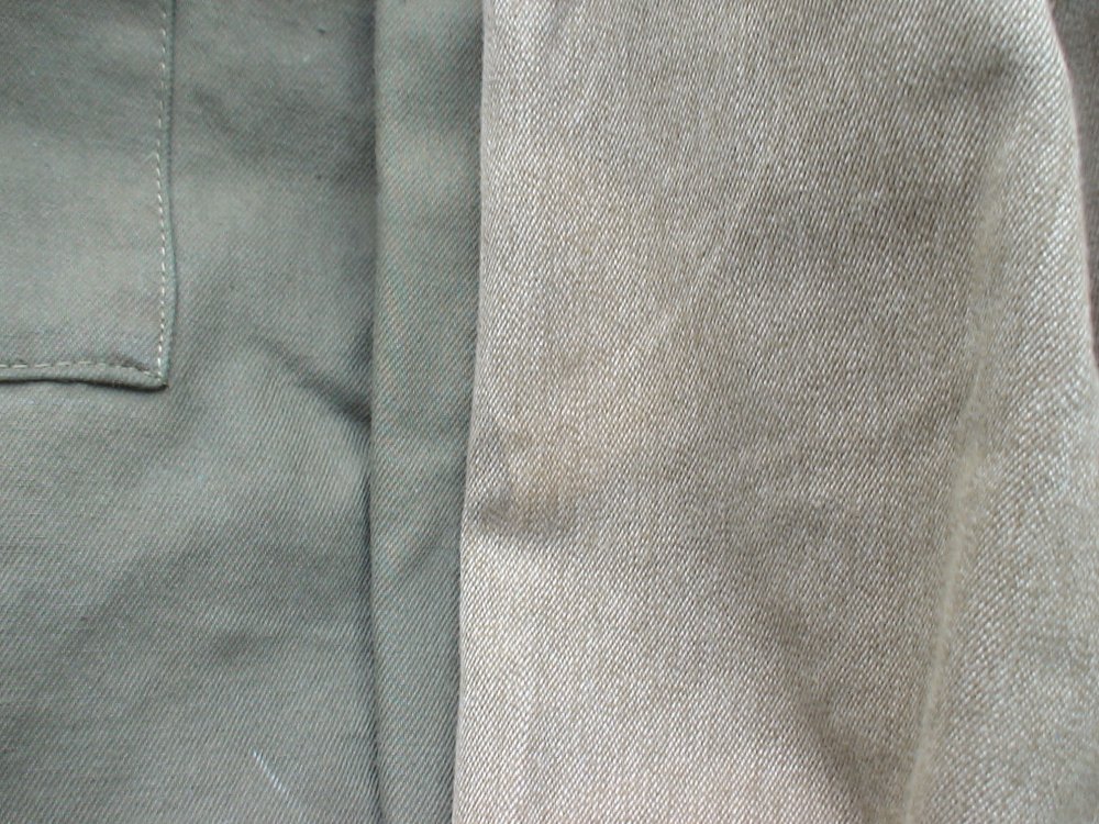

    красил гимнастерку
    взял зеленый, оранжевый и желтый. смешивал на глаз. получилось очень даже не дурно! так что тут главное чтоб получилось цвет угадать...

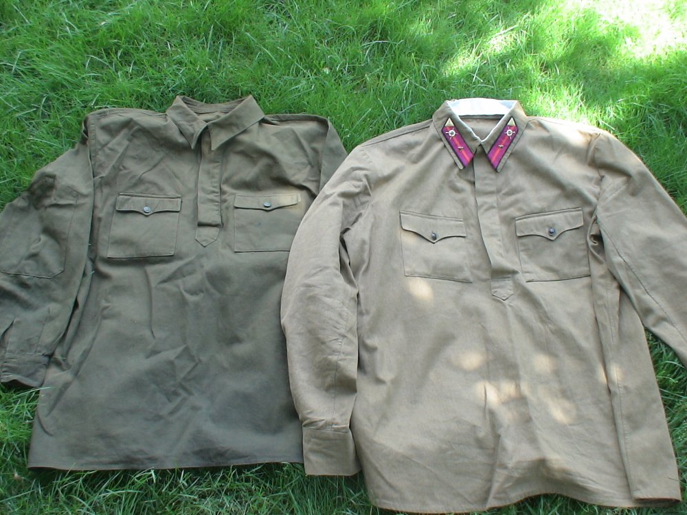

    Вот окрасил гимнастерку. рядом гимнастерка пошива "Воин"(запорожье)
