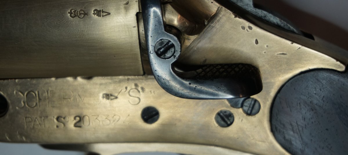

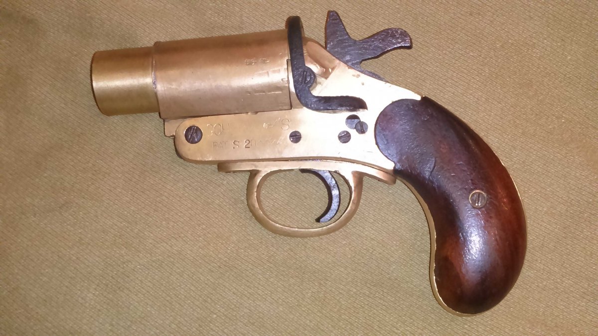

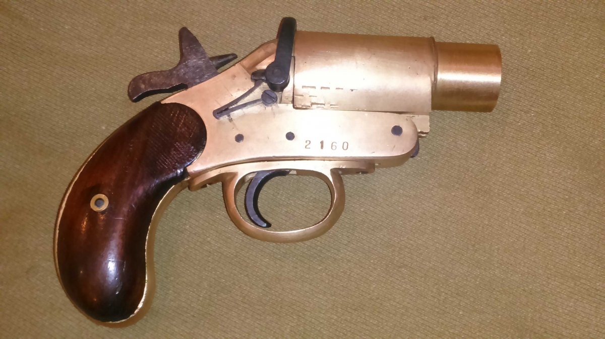

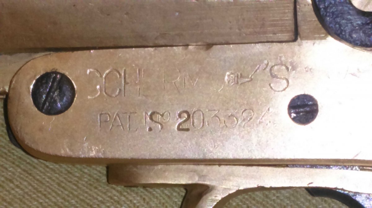

    Приветствую.Пришла на лечение такая вот вещь. Предмет с нашего форума. Не совсем ракетница, кем то не удачно кастрированный линемёт.

    Предмет при рождении был таким.[​IMG]

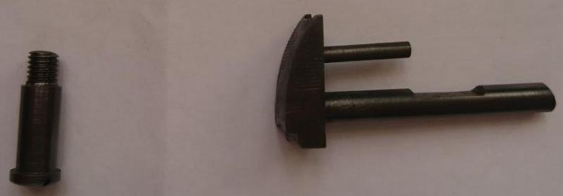

  4. БЛК
    БЛК General-major
    30
    66
    8.134

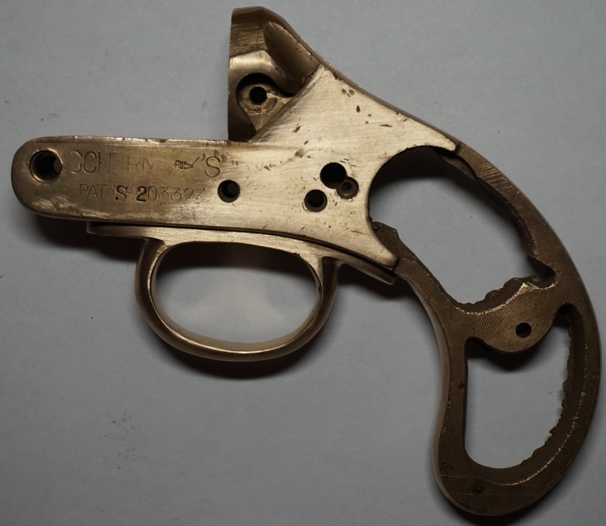

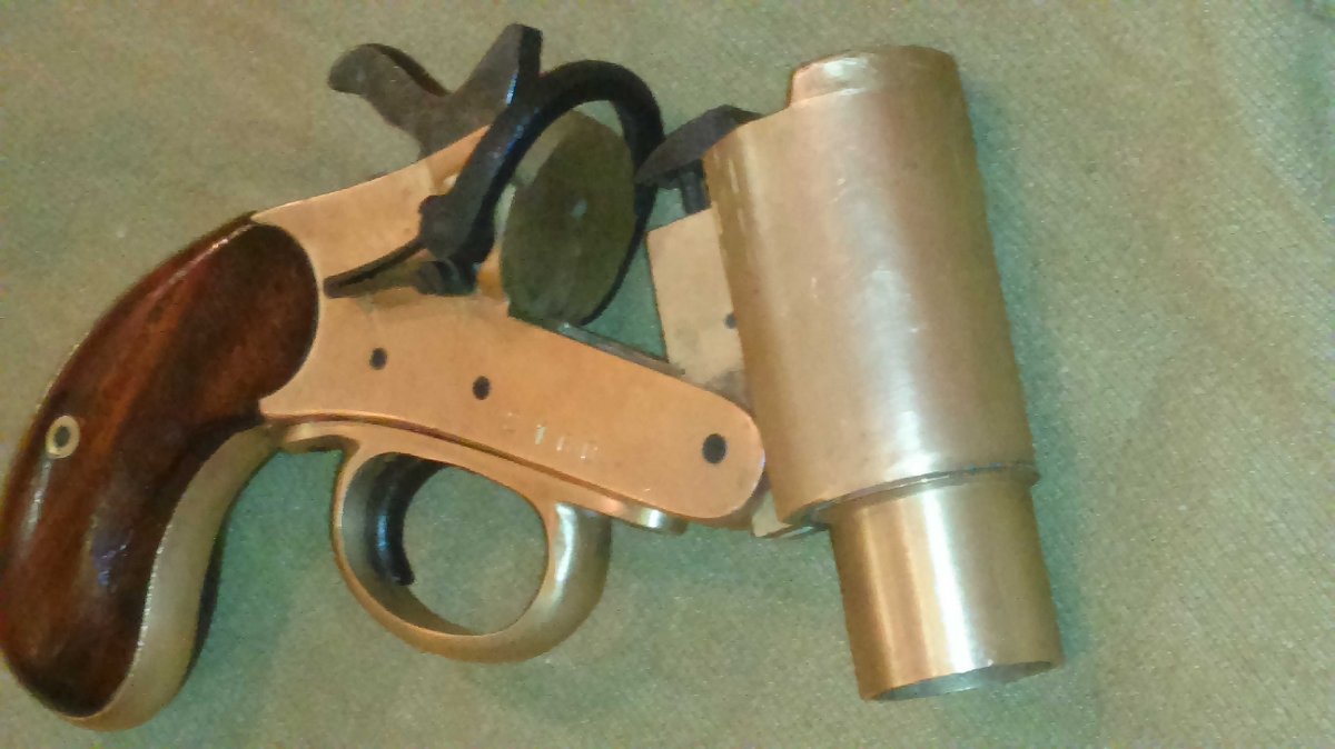

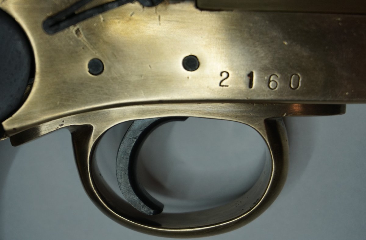

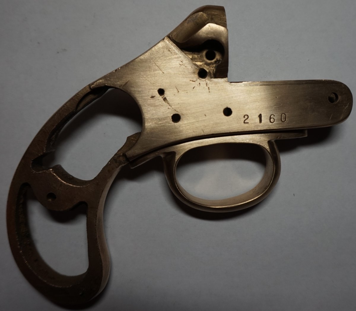

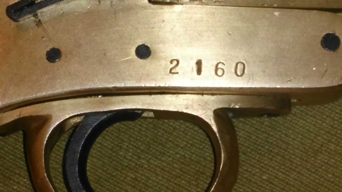

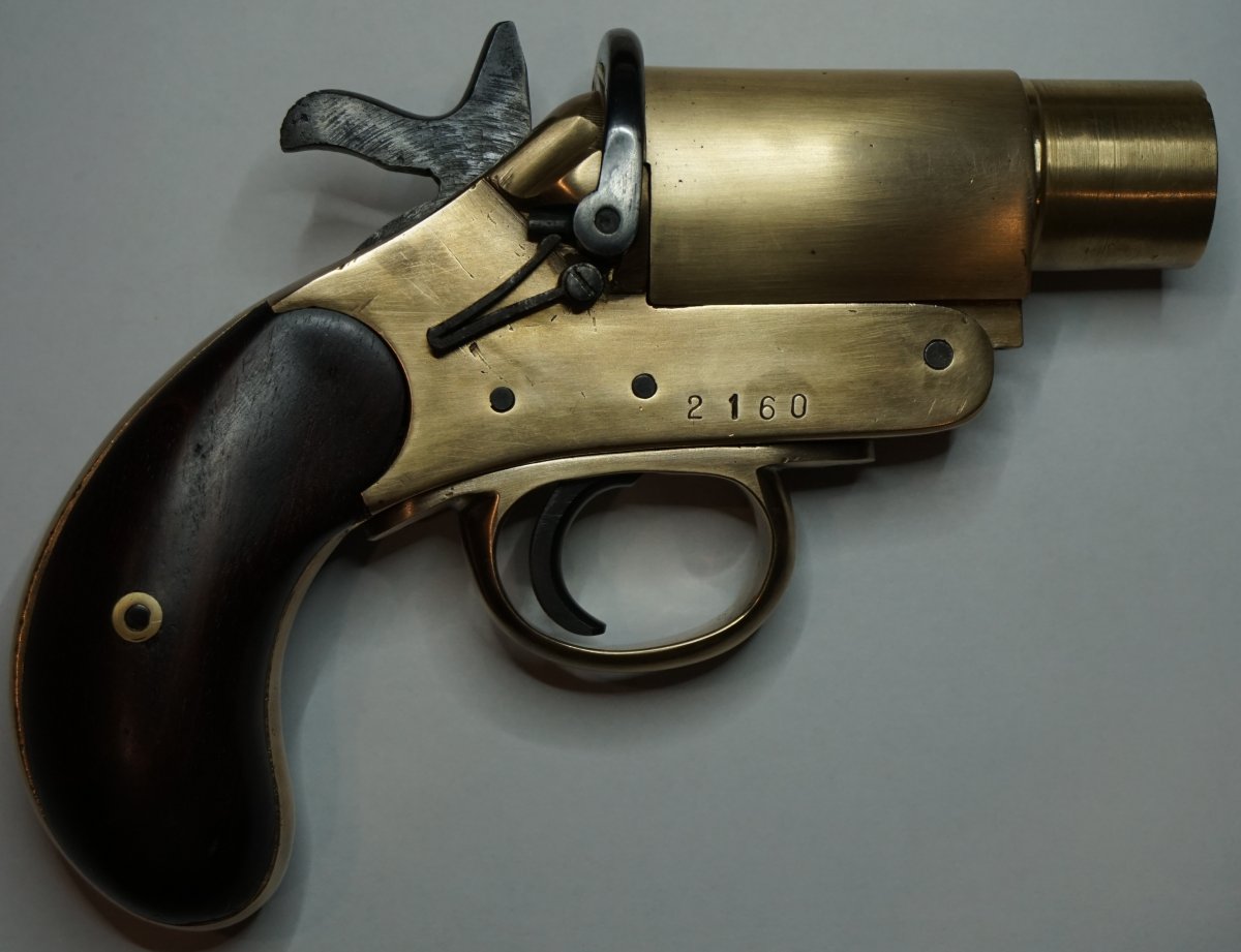

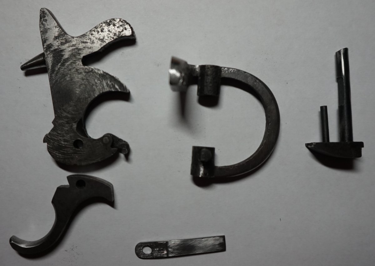

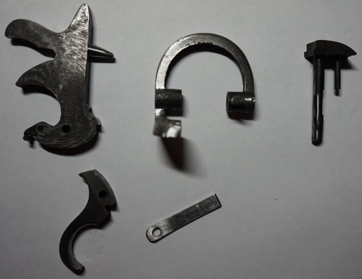

    В предмете отсутствовала пружина спускового крючка, сорвана резьба винта крепления ствола и винта пружины защёлки ствола. Это по мелочи. Следы не умелой реставрации были и на латуни ина накладках. УСМ был покрашен поверх коррозии. Разобрал, почистил, вывел косяки на латуни.Подогнал к корпусу защитную скобу спускового крючка.
    Gasser, Artyr, Padre945 та 9 іншим подобається це.

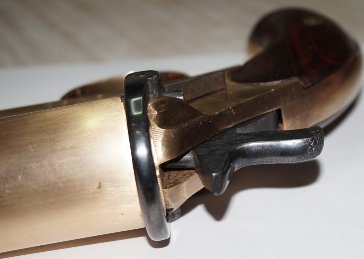

  5. БЛК
    БЛК General-major
    30
    66
    8.134

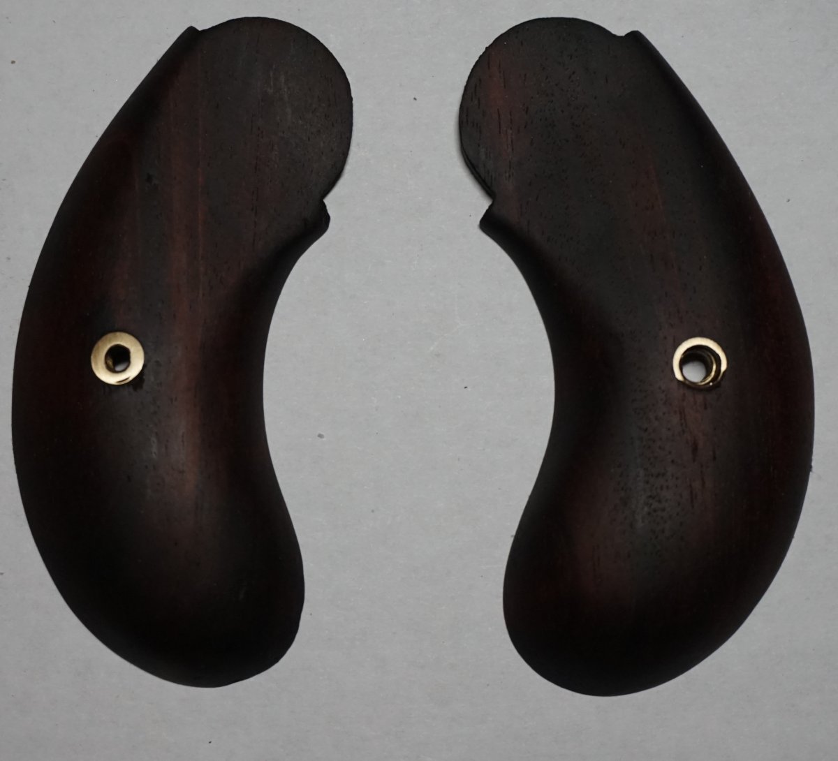

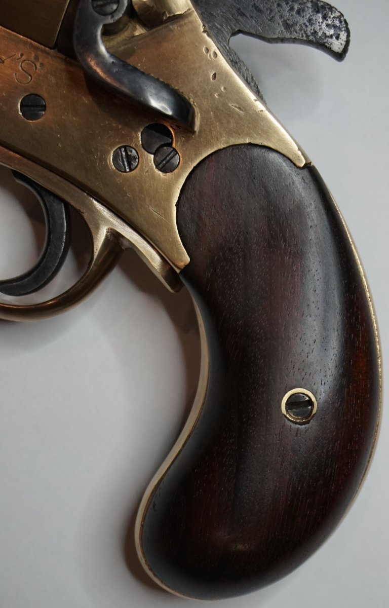

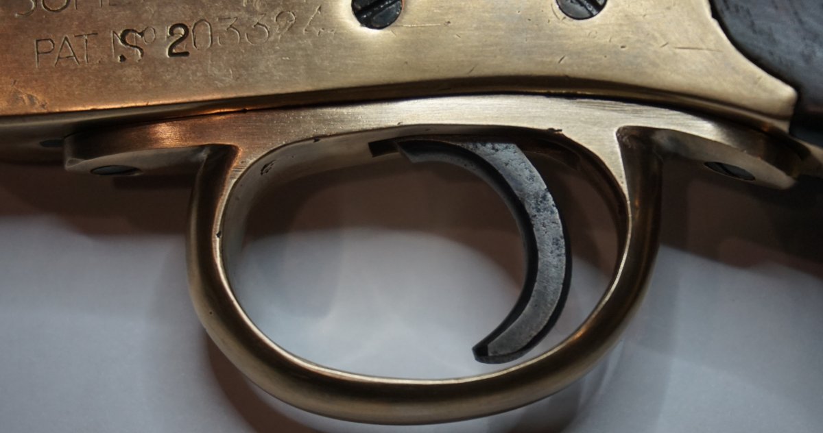

    Снял лак со щёчек. привёл их в порядок и пропитал маслом.
    Padre945, hudojnikhg9612, antykvar_2009 та 8 іншим подобається це.

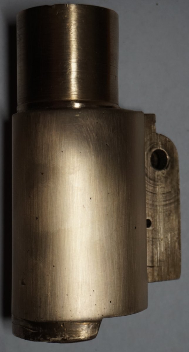

  6. БЛК
    БЛК General-major
    30
    66
    8.134

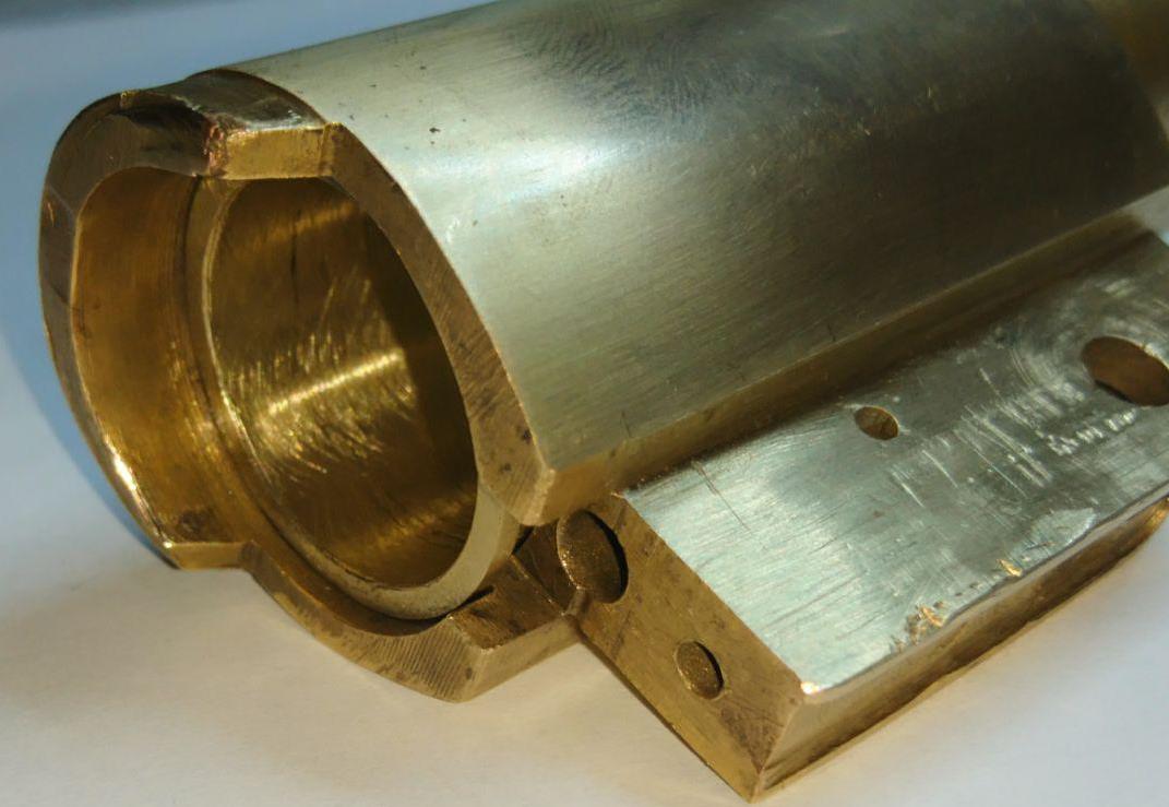

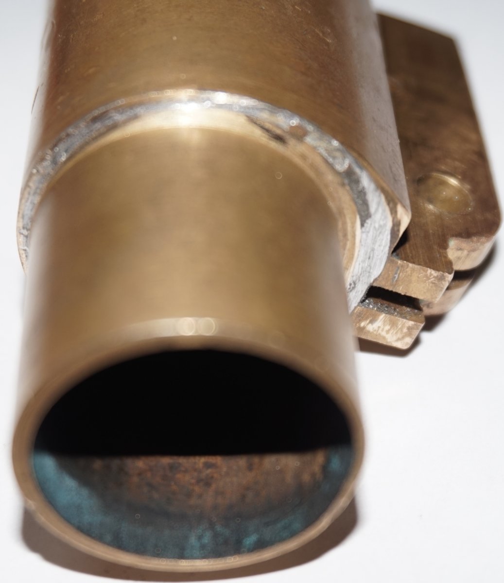

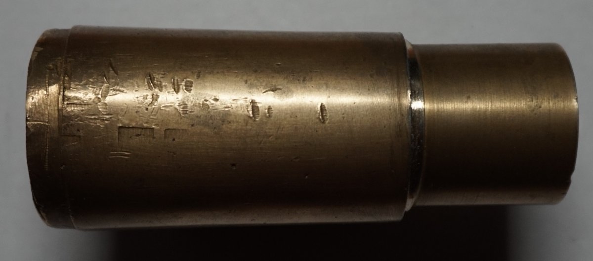

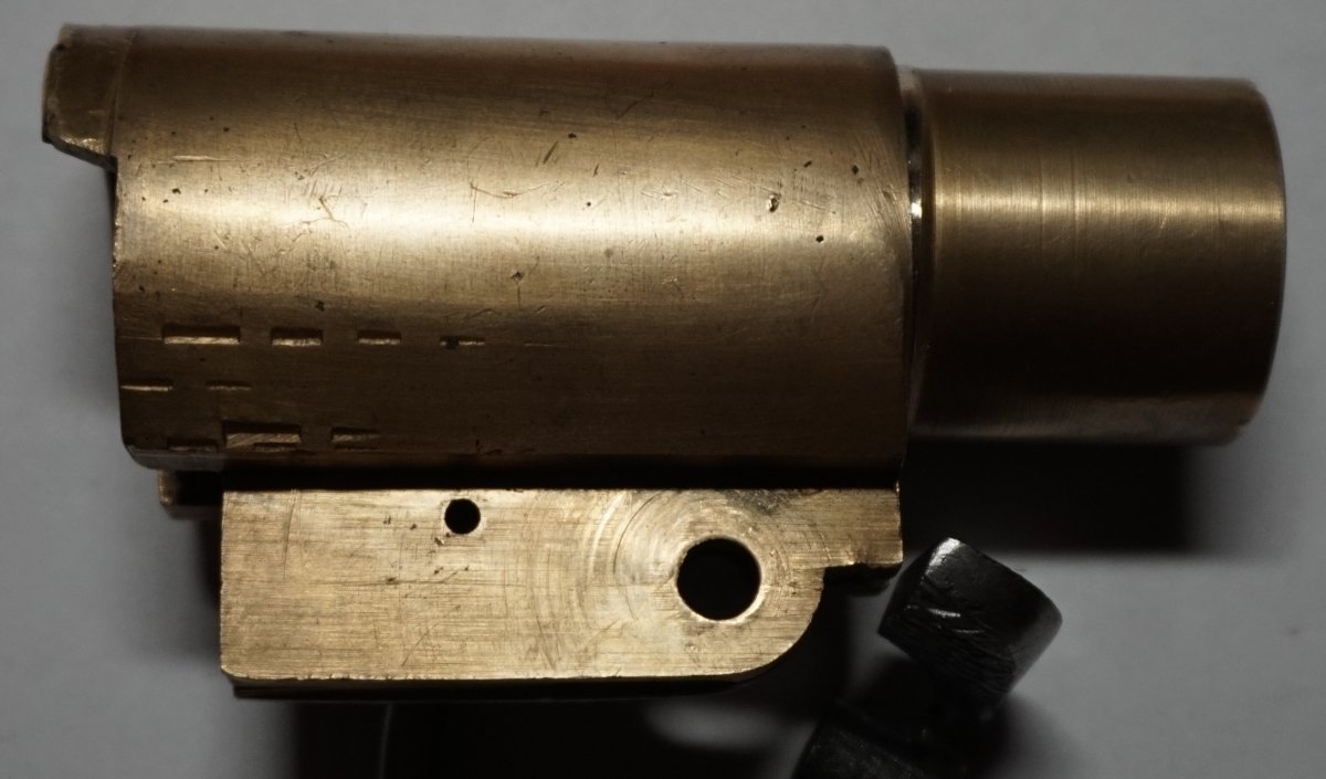

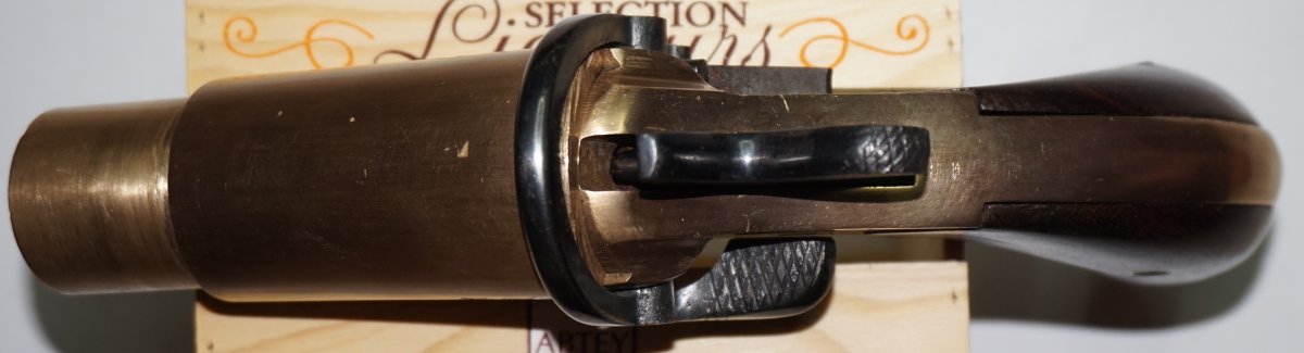

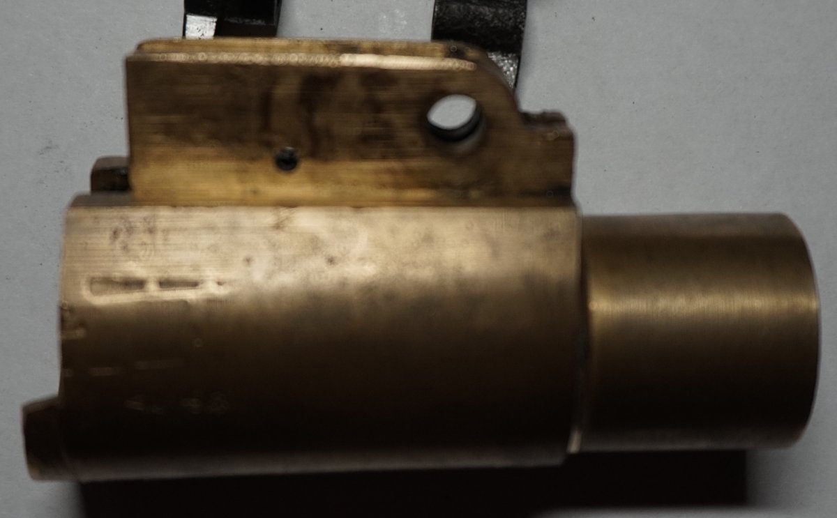

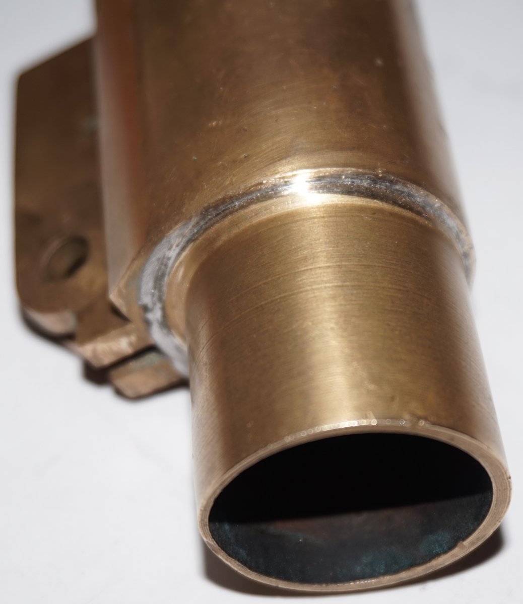

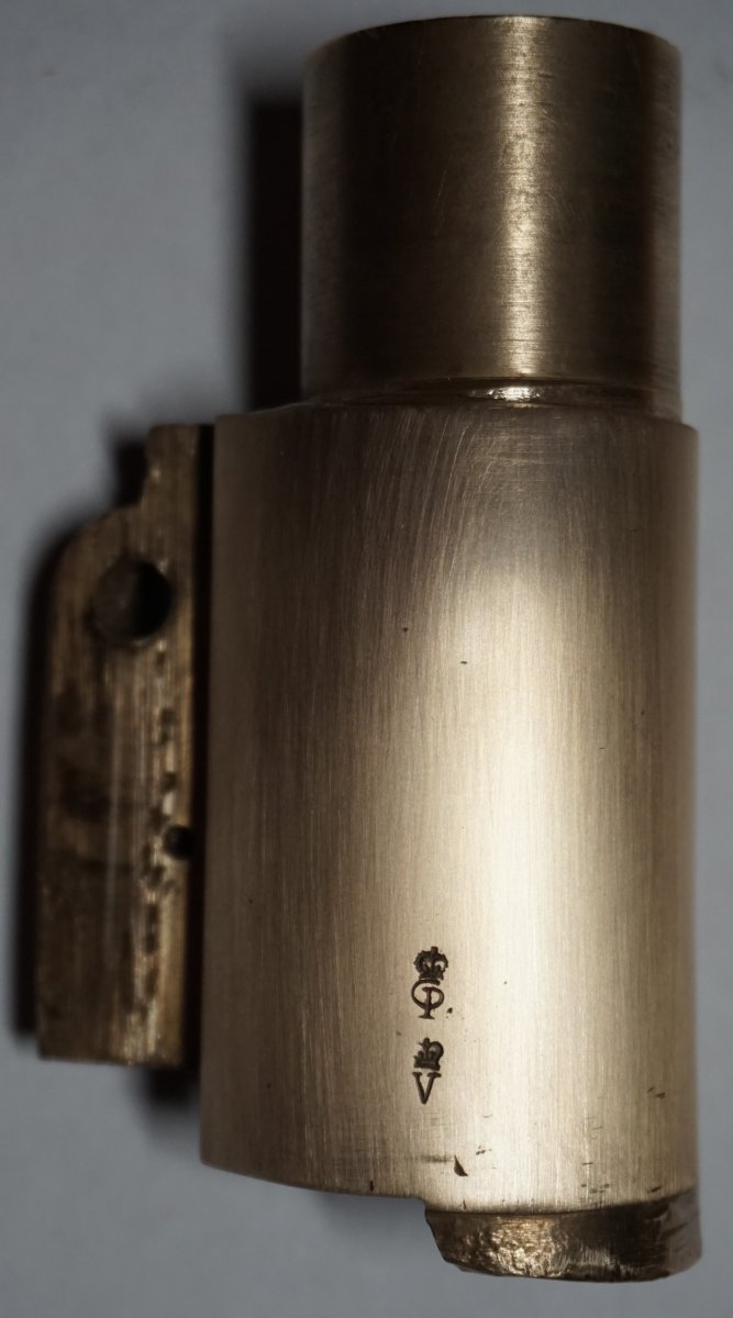

    Больше досталось стволику. Пытались лишнее снять на токарном станке, остались следы от патрона станка . Видно не смогли отцентровать стволик при зажиме в итоге получились не ровные стенки стволика. Поверхностные дефекты убрал.
    Derrindger, Artyr, hudojnikhg9612 та 7 іншим подобається це.
  7. БЛК
    БЛК General-major
    30
    66
    8.134

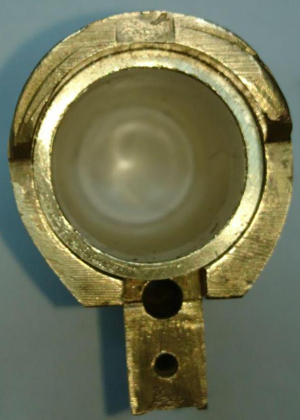

    По стволику ещё есть проблемка, внутренний диаметр 27,7 мм, посадочное место под закраину 4 мм. Гильза 4 го калибра болтается как ведро в колодце, боёк не достаёт дл капсуля.
    Рост76 подобається це.

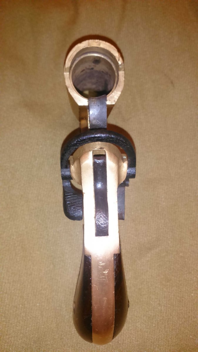

  8. БЛК
    БЛК General-major
    30
    66
    8.134

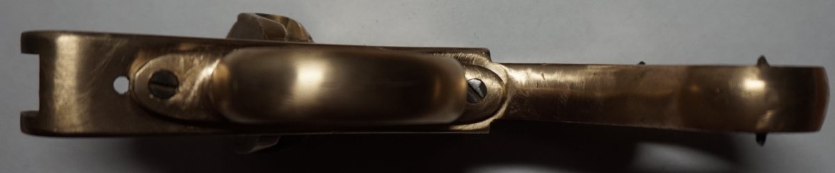

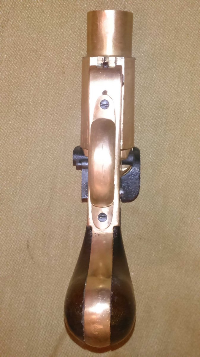

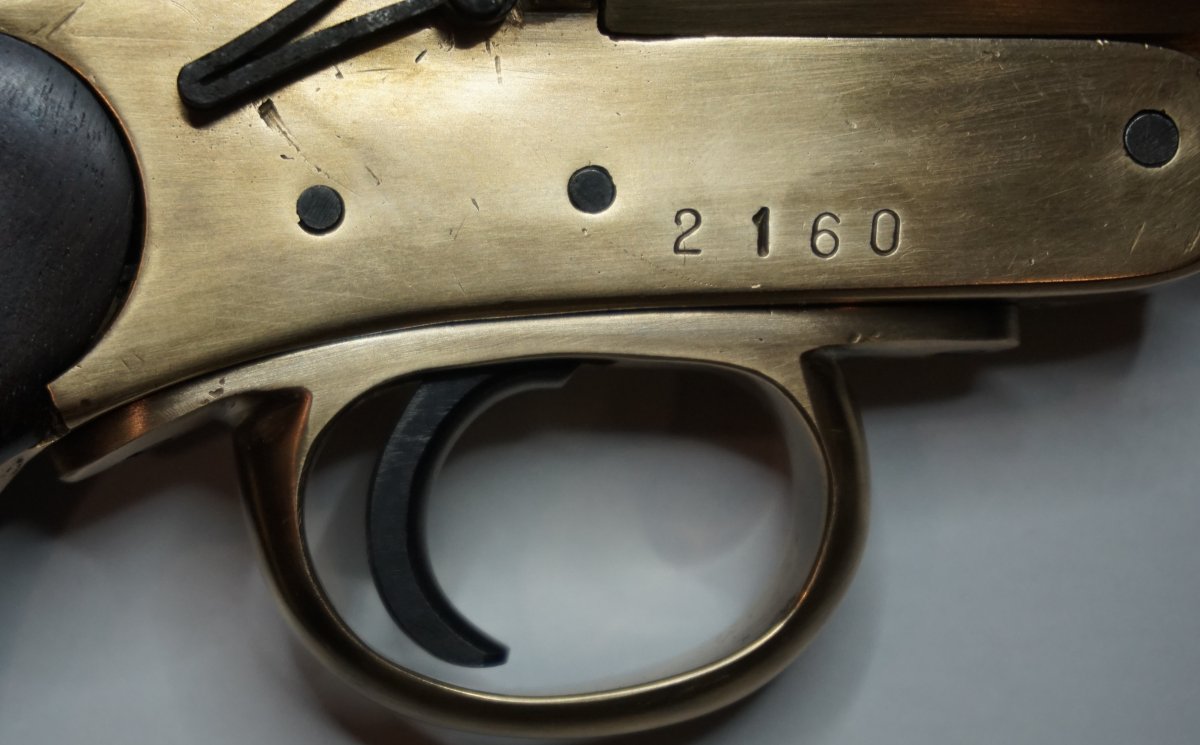

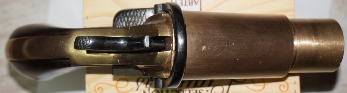

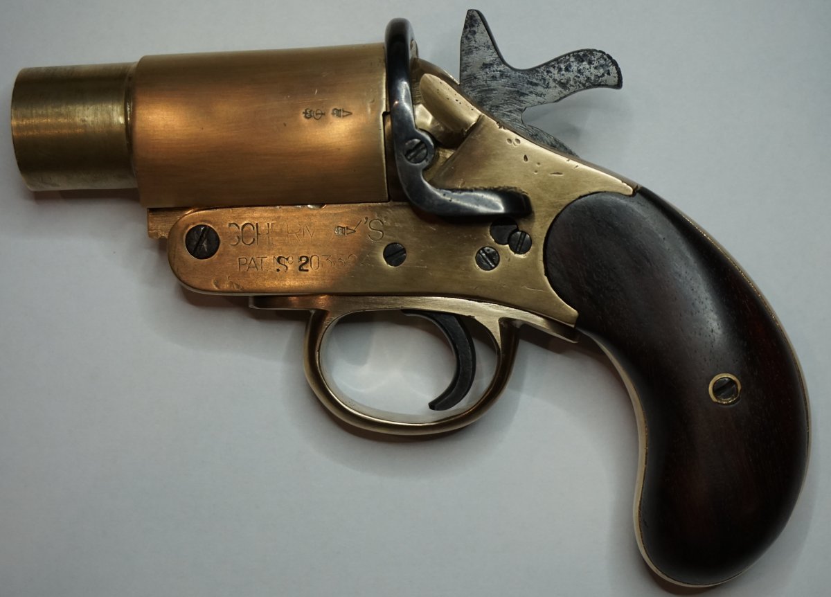

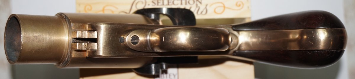

    Рамку ,УСМ, накладки и мелкие детали закончил. Щёчки покрыл 4 мя слоями шеллака. Латунь патинировал. Выглядит пока так.
    Derrindger, Gasser, Artyr та 10 іншим подобається це.

  10. БЛК
    БЛК General-major
    30
    66
    8.134

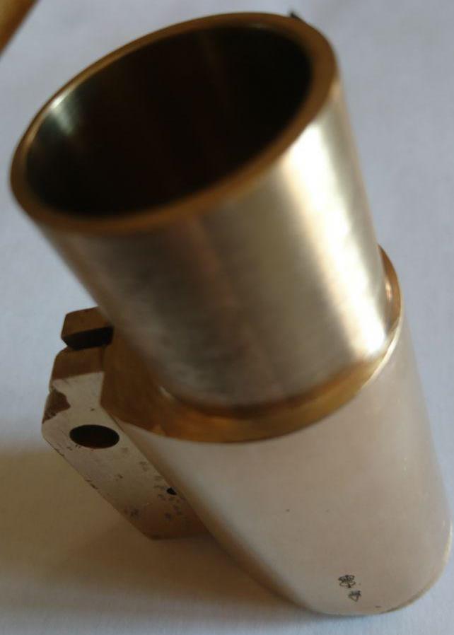

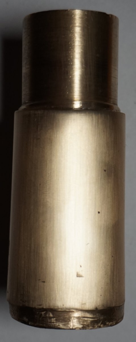

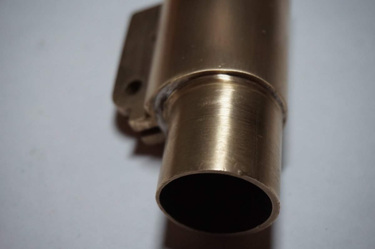

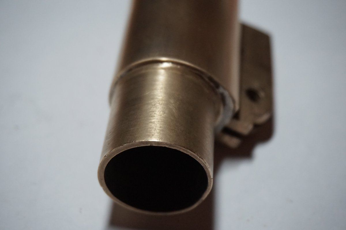

    Приветствую. Лечение продолжается. Как писал выше, внутренний диаметр стволика 27,7 мм и донце толще, смотрите пост №8, решено было сделать втулочку под боеприпас 4 калибра. Из за того, что стволик зажимали в патрон токарного станка , геометрию подпортили, пришлось развёрткой и шлифованием придать правильную форму. Инструмент.
    hudojnikhg9612, Andrej.An86, 663 та 3 іншим подобається це.
  11. БЛК
    БЛК General-major
    30
    66
    8.134

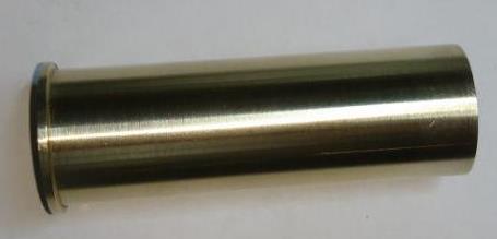

    Втулочка.
    antykvar_2009, hudojnikhg9612, Andrej.An86 та 4 іншим подобається це.

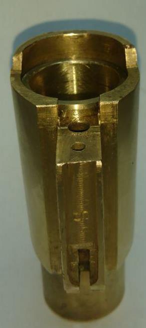

  12. БЛК
    БЛК General-major
    30
    66
    8.134

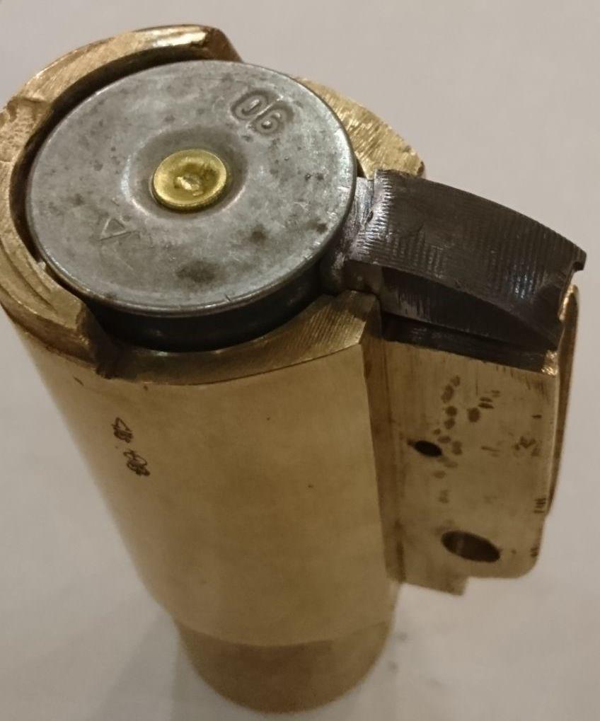

    Вот фото где видно зазоры при использовании припаса 4 калибра.
    antykvar_2009, hudojnikhg9612, Andrej.An86 та 5 іншим подобається це.

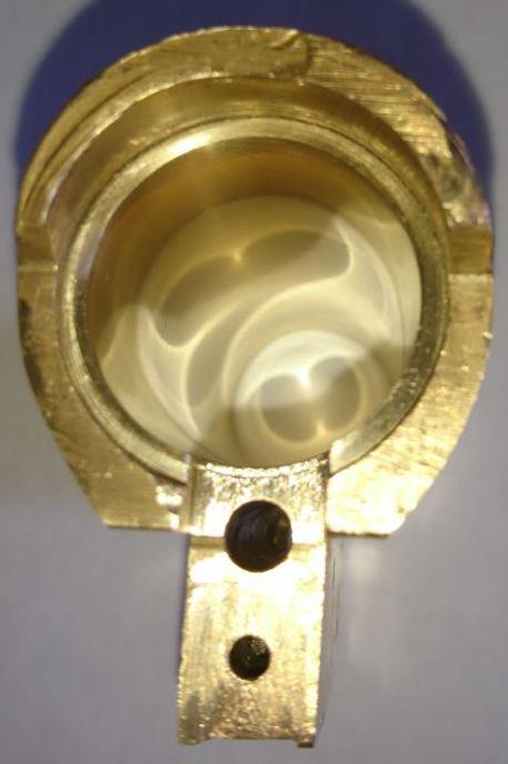

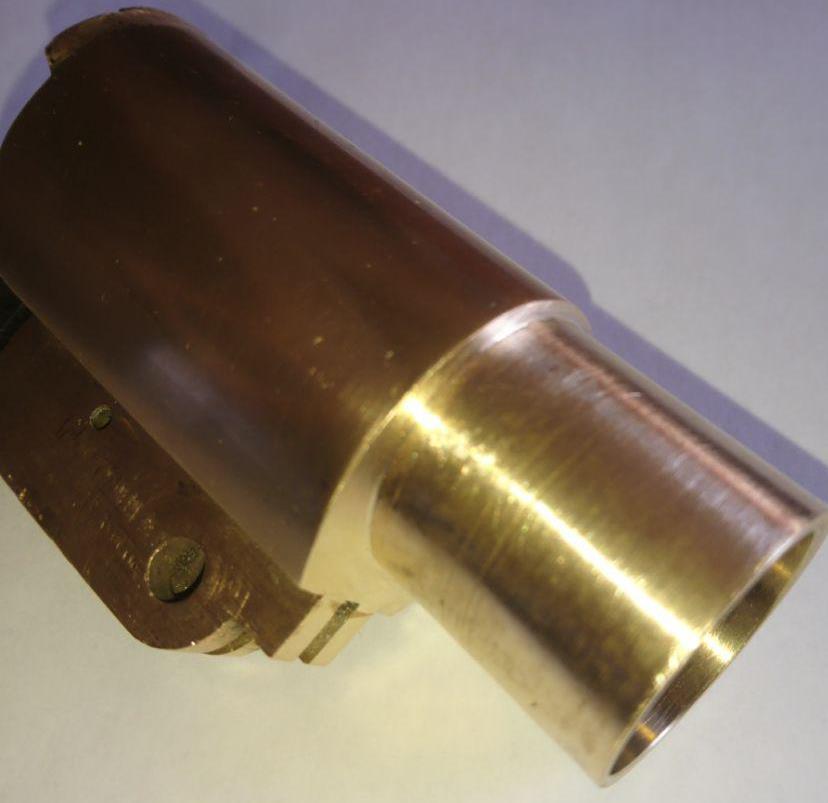

    Примерка и подгонка втулки.
    antykvar_2009, hudojnikhg9612, Andrej.An86 та 6 іншим подобається це.

    Завтулил.

  15. БЛК
    БЛК General-major
    30
    66
    8.134
    По стволику осталась шлифовка под 4 калибр, выполнить паз во втулке под экстрактор, удлинить экстрактор, дождаться вторую деталь стволика.
    antykvar_2009, hudojnikhg9612, Alter Mann та 2 іншим подобається це.

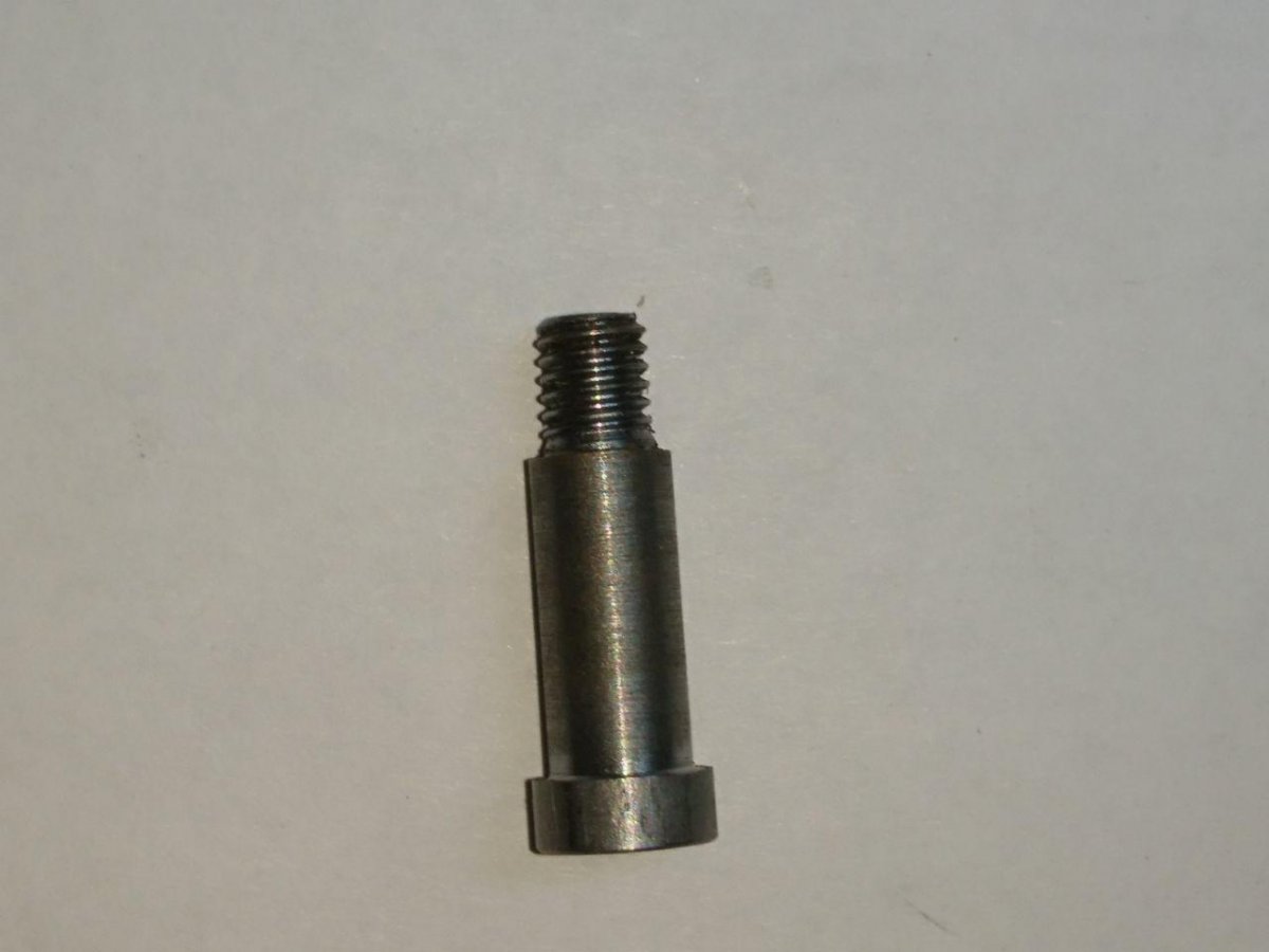

    Заготовочка винта крепления ствола.

  17. БЛК
    БЛК General-major
    30
    66
    8.134

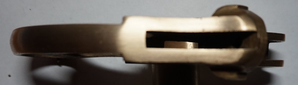

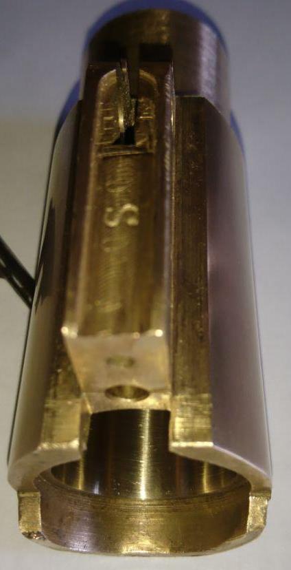

    Приветствую. Сделал паз под экстрактор.

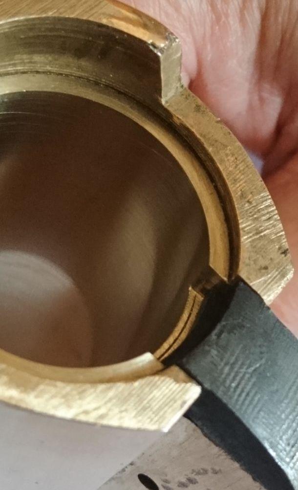

  18. БЛК
    БЛК General-major
    30
    66
    8.134

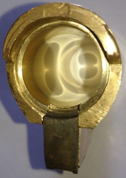

    Внутреннюю поверхность шлифанул в размер, теперь там зеркало.
  19. БЛК
    БЛК General-major
    30
    66
    8.134

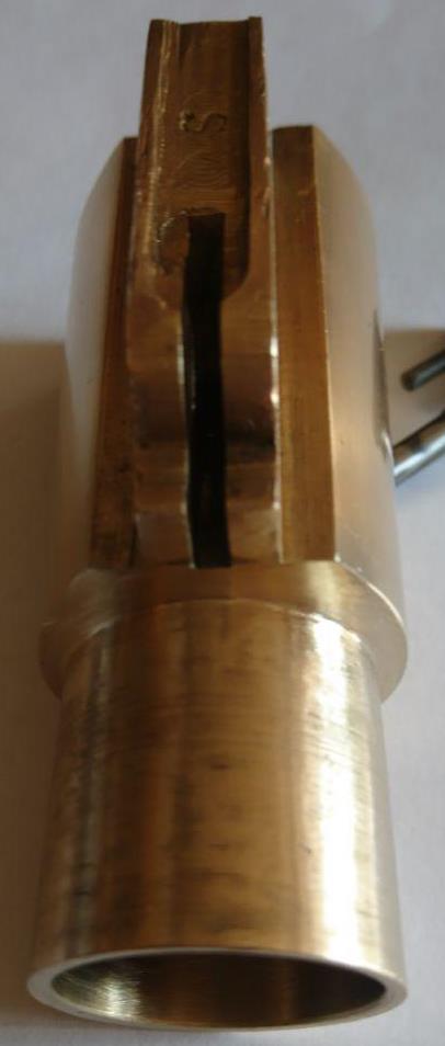

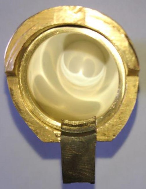

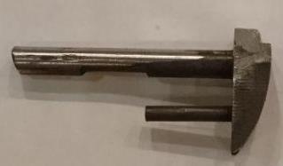

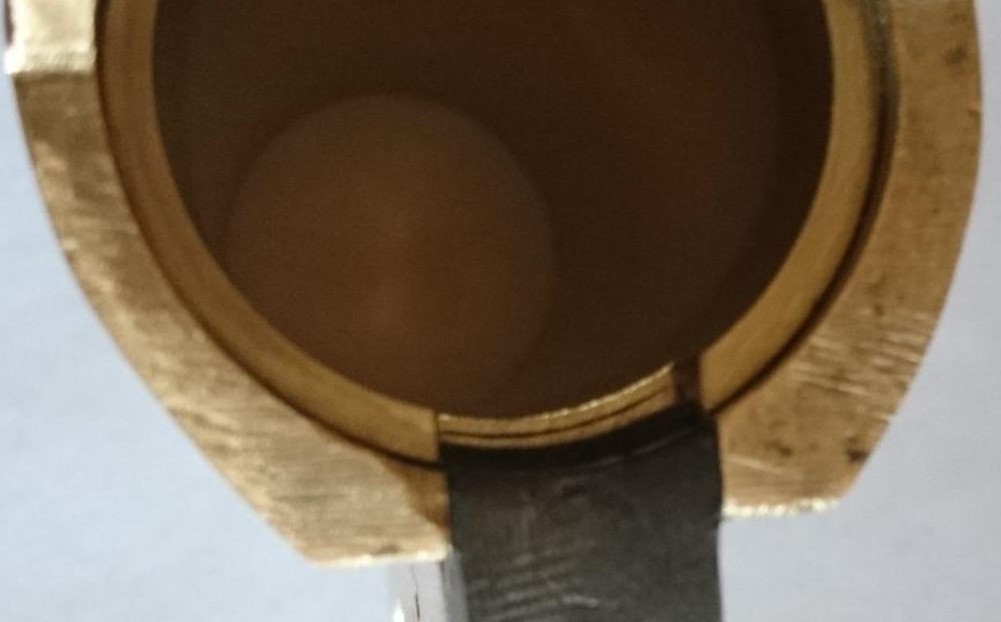

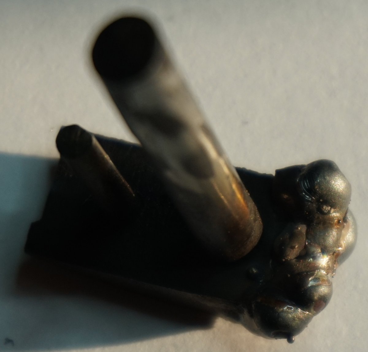

    Экстрактор нужно удлинять, не достаёт до закраины гильзы.
    antykvar_2009, hudojnikhg9612, ALEKS81 та 2 іншим подобається це.

    Убрал на стволике косяки токарных работ.

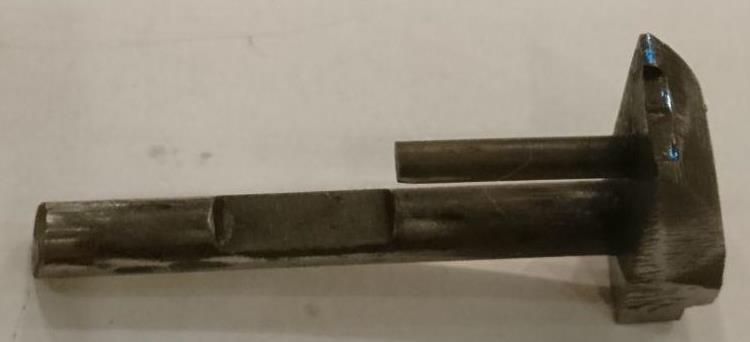

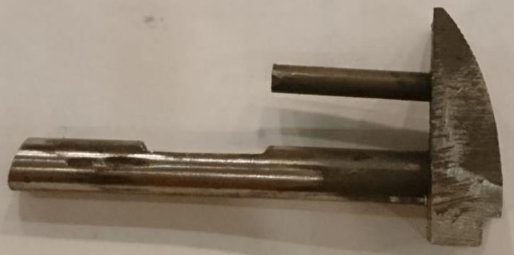

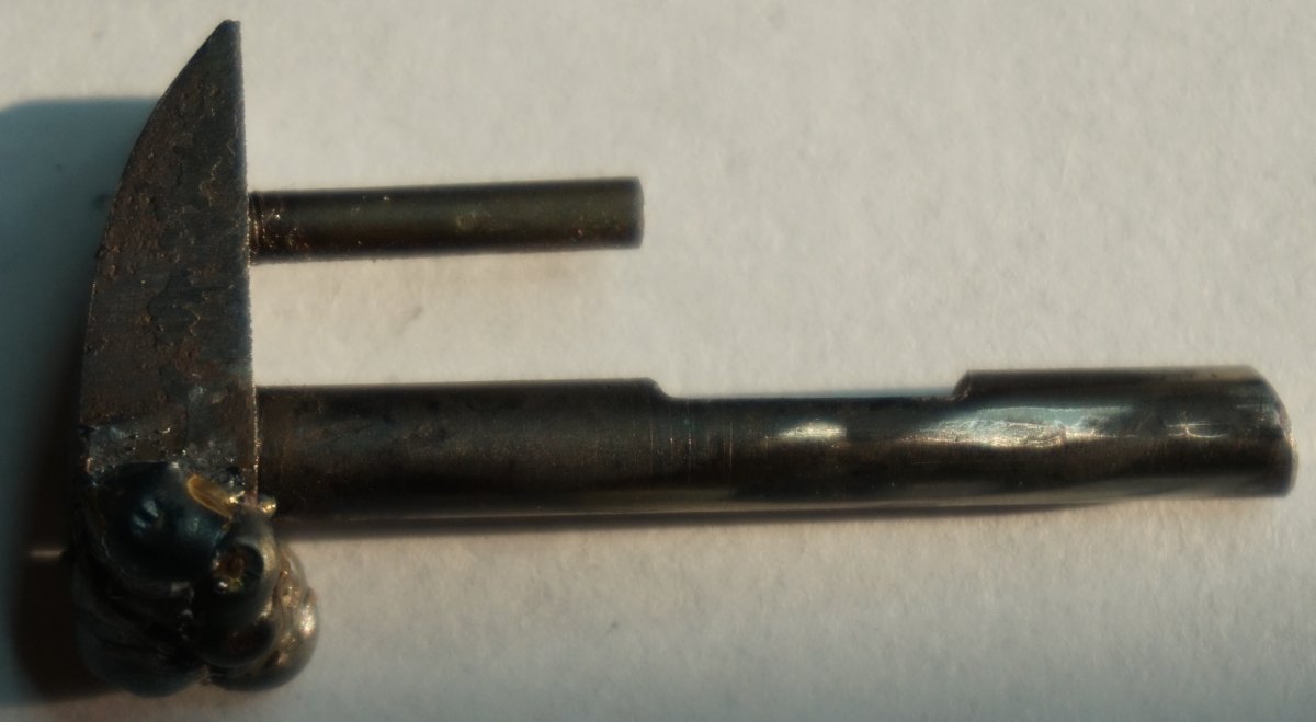

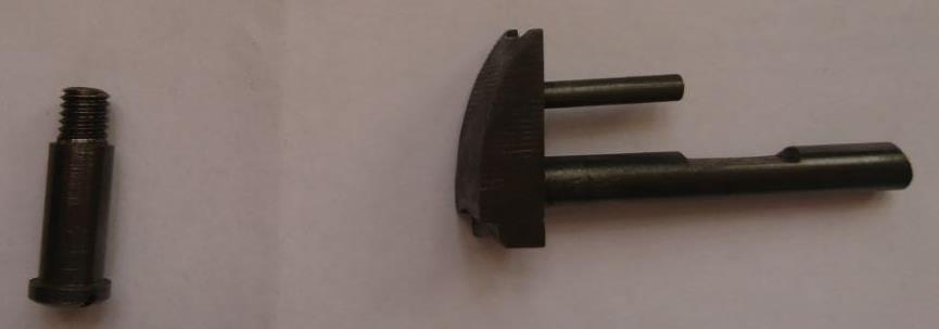

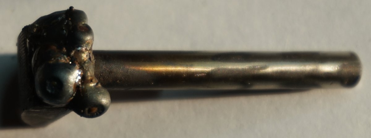

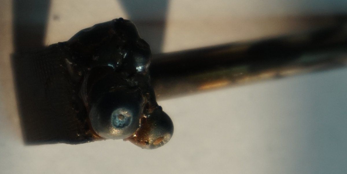

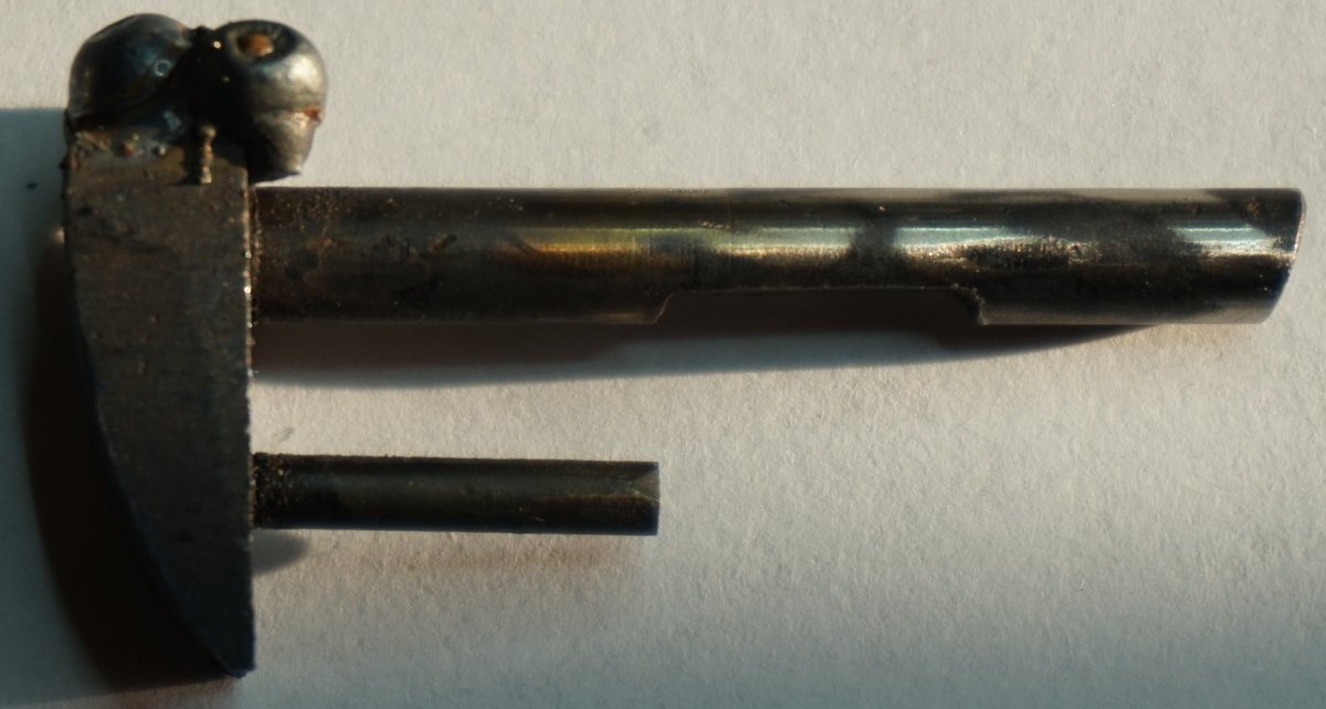

    Наварил полуавтоматом экстрактор.
  22. БЛК
    БЛК General-major
    30
    66
    8.134

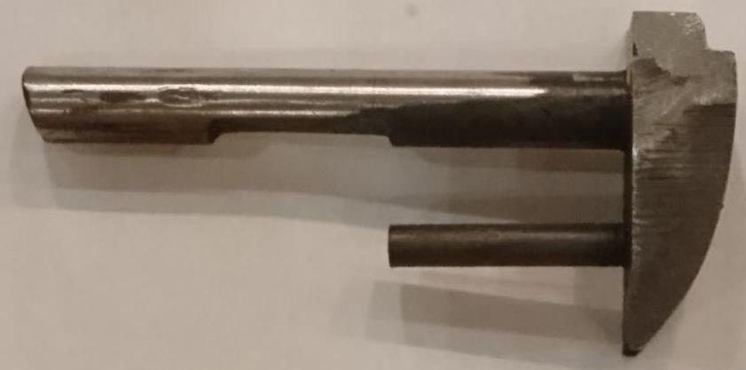

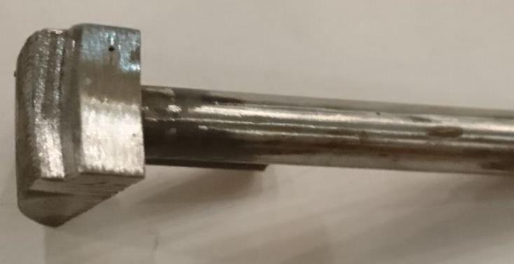

    Придал после сварки форму экстрактору.

    Примерил по месту.

  24. БЛК
    БЛК General-major
    30
    66
    8.134
    Приветствую. Подворонил детальки.

    Остался последний штрих, но задержка за токарем.
    hudojnikhg9612 подобається це.
  26. Медный
    Медный Oberst
    3.961
    Земля
    Красотка будет.А трубу будете паять под оригинал?С ув.
    antykvar_2009, hudojnikhg9612 та БЛК подобається це.
