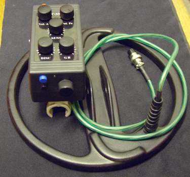

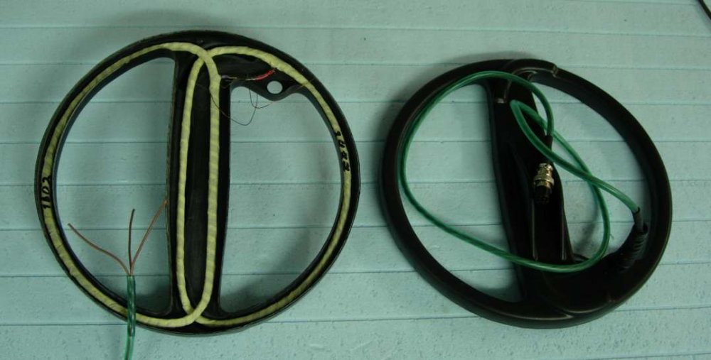

    Катушка - герметичная, и залита эпоксидкой. Длина провода - 1 метр, да и разъём, для подключения к электронному блоку, не герметичный. Поэтому, максимальная глубина погружения не может превышать длину провода.
    Обычно, в рабочем положении, электронный блок находится на расстоянии 80 см от катушки, и он не герметичен. Следовательно, с учётом волн, на поверхности воды, нежелательно опускать катушку на глубину, больше чем на полметра, чтобы не "утопить" электронный блок.
    Сейчас есть только две катушки, DD-25 см. Одна, на 12 КГц. Другая, на 14,5 КГц. Катушек типа "моно", сейчас нет.
