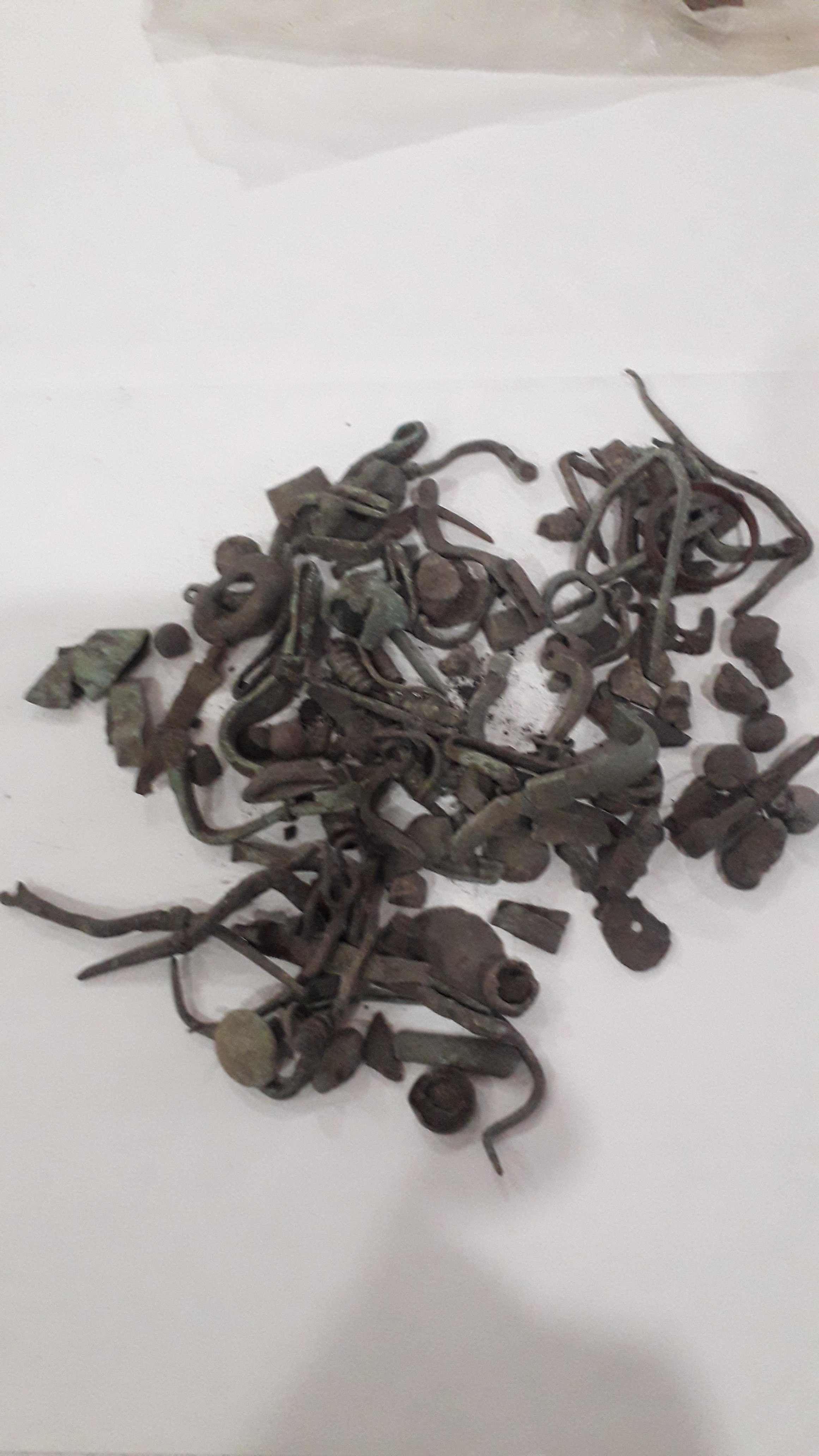

    !!! З промислових аналогових МД мав всю лінійку тесор,ще якісь фішер був,вайтс в обох варіантах.Цифра з мінелабів некористувався Т . Мав ЦЕ,СЄ.Деус,Фішер 75.Самокрутки збирав усі.По результативності 1 .Маска 4,2 Фортуна М ( два місяці на рік чує).3 Тежон,імперія,середньовічя.4 Тесоро Лобо Супертрек.Уже кілька років тільки Маска 4.Добиваю недобите.На фото шмурдяк з пяти виїздів,риже і дєнри окремою темою.:D
