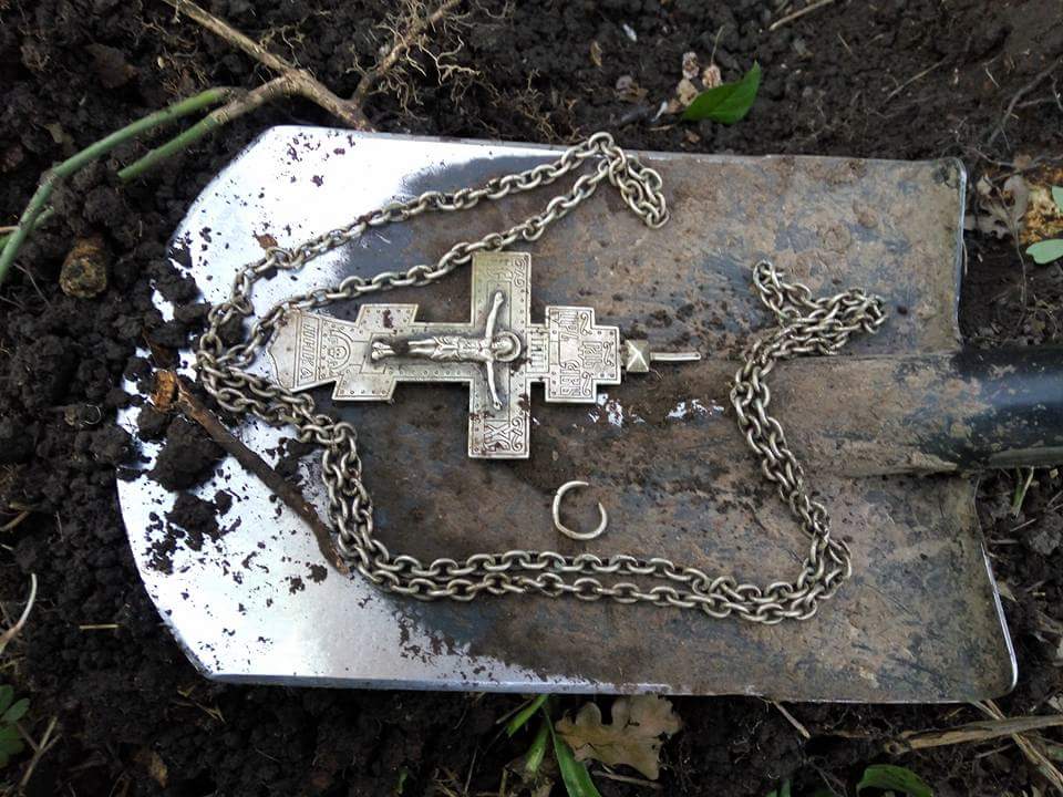

  19. Wiking730
    Wiking730 General-major
    7.127
    Прокляте місце Червоної Армії
    Знайома ситуація. Років 5 тому товариш примудрився смикнути наперсного хреста майже під листям :
    А ми те місце витоптували не один рік. Та і окрім нас його прочесувала прорва копачів із самими різними приборами.
    Як така знахідка лишилась непоміченою - велика загадка.
    Jeka3232 та cer подобається це.
