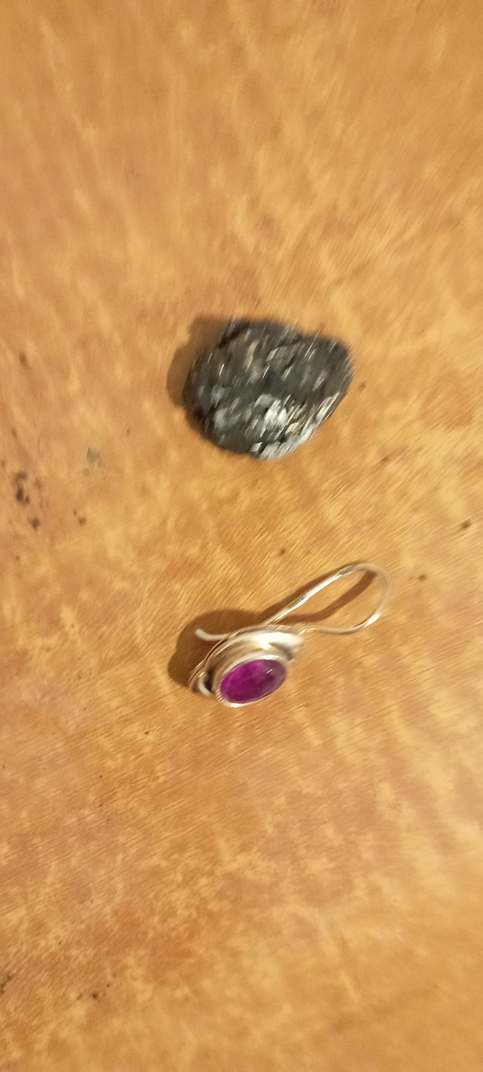

    Звичайно! Ви подивіться по ВДІ скільки показує фольга, не тільки товста алюмінієва, а скручена в клубок тоненька ,типу сигаретної, а потім подивіться на ВДІ сережки.Сережка VDI -55, Фольга VDI-33, (фото прикріпив) Багато хто вирізає фольгу дісркімом:rolleyes:

    Грунт все поставить на свої місця, навіть якщо на повітрі типу є якась різниця. Ці фольга і сережка відрізняються по вді, а якась не буде відрізнятись.
    Фольга, кусочки дроту - сережки. Безкозирки - обручки, це якщо приблизно. Бо все воно м'яте , гнуте , рване по різному, і залягає по різному.

    Саме так. Як поставить золото вниз,так і поставить відповідно фольгу;)

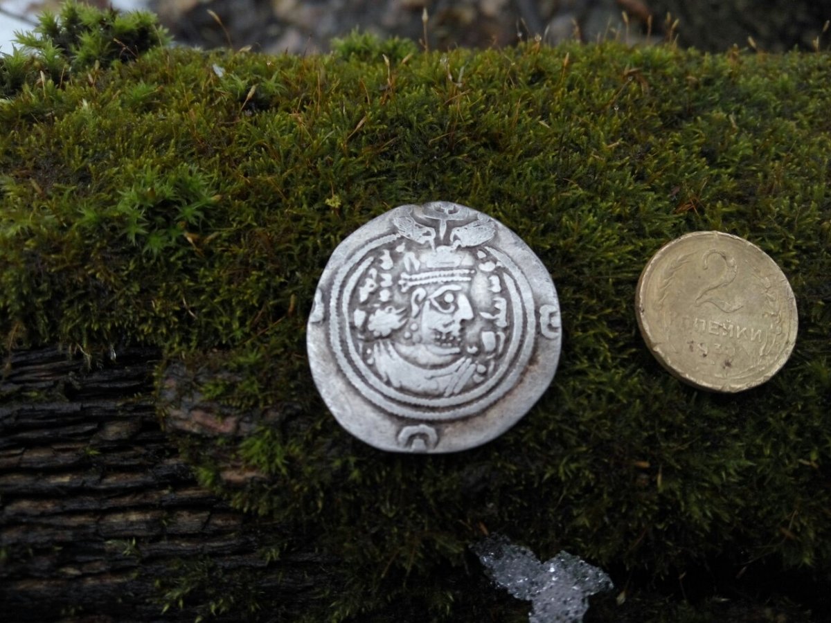

    Ця тесорівська фішка мені дуже подобалась, але копати від цього меньше не доводилось) Звісно можно дугим діскрімом вирізати те що не хочеться зайвий раз копати , але разом із цим є ризик вирізати цікаві знахідки.
    Ось простий приклад:
    Колись давно потрапив під катушку чіткий сигнал як від алкодинарія. Копнув заради самозаспокоєння. Спершу хотів викинути , бо думав дійсно що якась "безкозирка" - легенький і тоненький. Але обтер грязюку і побачив ось такого сурйозного дядька. На діскримі міг і пройти повз такого сигналу. Тому лише All metall.
