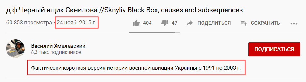

    Да, фильм смонтирован давно. Кто виноват, что эта тема никого позже не интересовала. Всем нужны в голубых екранах зрелища, жопы, доллары, а не кислые рожи неудачников, бесквартирных и безденежных военных.
    Да и потом журналистика закончилась, никто теперь не сможет отснять такой материал, ума не хватит.
    Фильм просто замечательный, оголяет нерв всех проблем военной авиации на тот момент.
