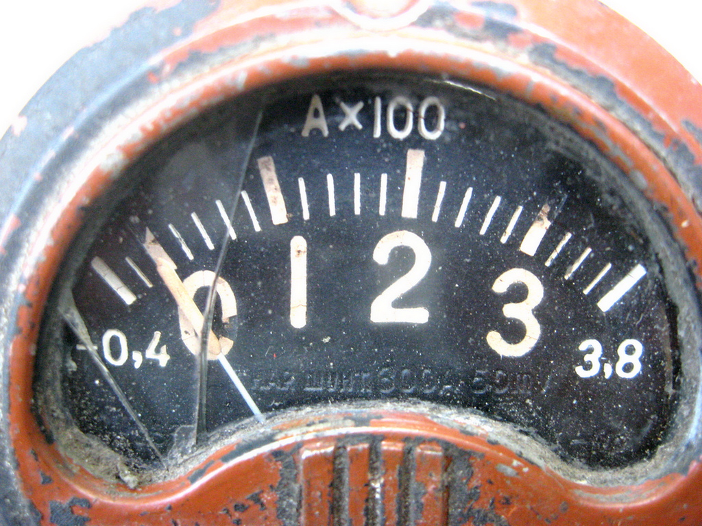

    Здравствуйте. С чего такой не обычный амперметр.

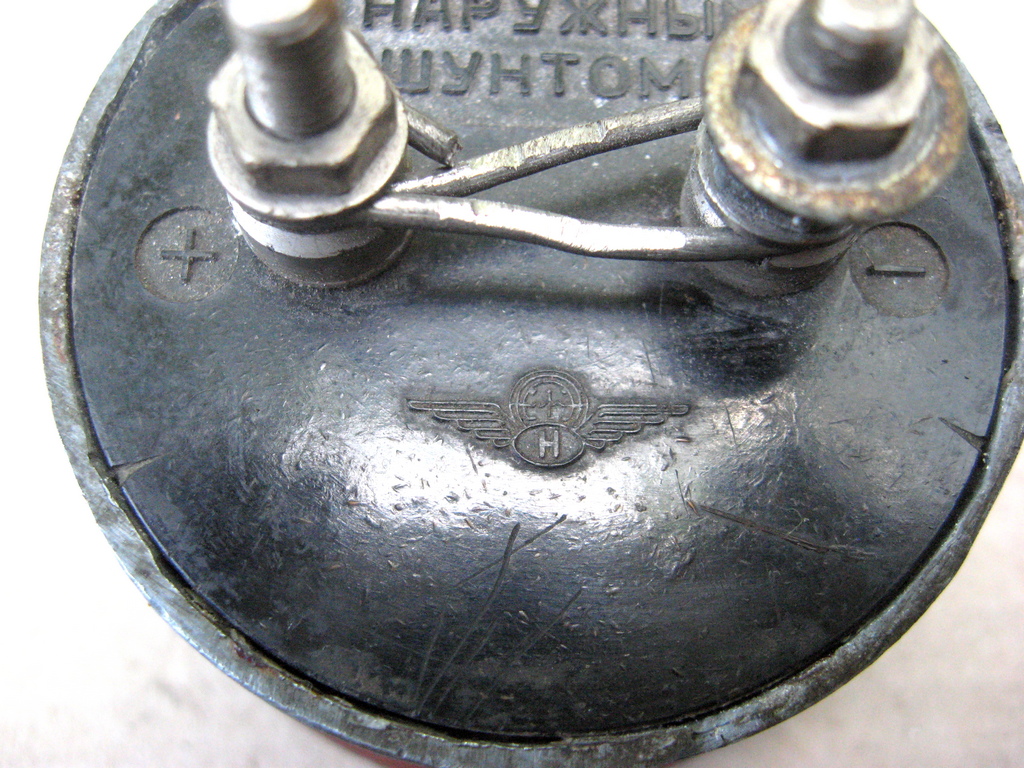

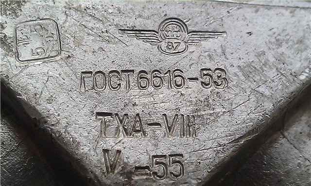

    клеймо с крыльями АЭП? Это авто электро прибор Рига. К авиации не имеет отношения. Где применялся на 380 Ампер не скажу.

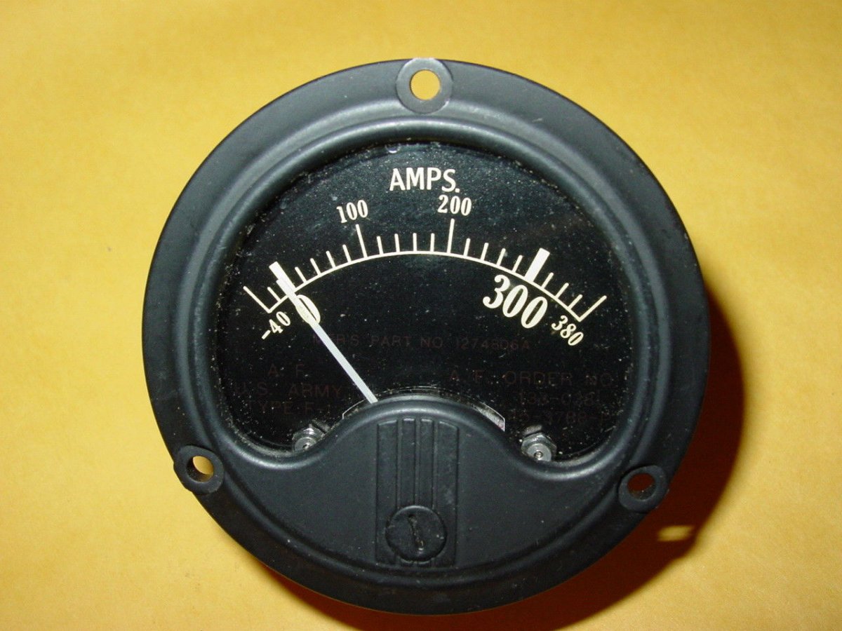

    ТУ-4, корни у этого прибора американские. Подобные приборы широко применялись и в наземной аппаратуре.

    Хоть по фото видно плохо, но это не Рига.
    Похоже на клеймо завода «Львовприбор».
    Завод № 87 НКАП, МАП
    /г. Львов п/я 49/
    Вновь организован в 1945г. на площадке завода № 473 НКАП по пр. НКАП № 683(863)с от 13.12.1944г.
    В начале 1945г. началась организация производства электрических бензиномеров, амперметров, вольтметров. Выполнял ремонт приборов....
    Завод построен на месте кустарных мастерских. Оборудование привезли из Германии в счет репараций, а кадры – из России. Предприятие специализировалось на производстве стрелочных электроизмерительных приборов для авиапрома....

  9. TarASha

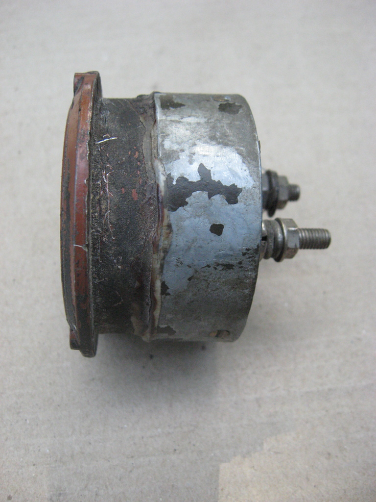

    Да , действительно прототип. Это индикатор заряда-разряда аккумуляторов. На шкале есть как положительные значения 380А, так отрицательные -40А.
    В самолёте бортсеть 27 Вольт, и стало быть токи большие.
    Шкала в темноте светится?
    Покрашен он половой краской. В авиации такая краска не применялась.

    Авиаоборудоваие (и вообще приборы) 40-50х годов покрывалось краской "муар". Со временем имеет свойство осыпаться, по ней красный грунт, корпус - алюминий, были и латунные и карболитовые немного другой конфигурации . Американские встречал только карболитовые. Шкала покрыта светомасой постоянного действия (СПД), раньше светилась. Этой конфигурации были приборы и других величин - напряжение, градусы и др.
    Если интересно - могу сделать фото имеющихся.

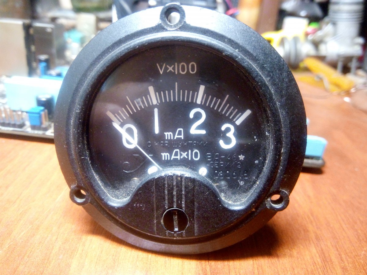

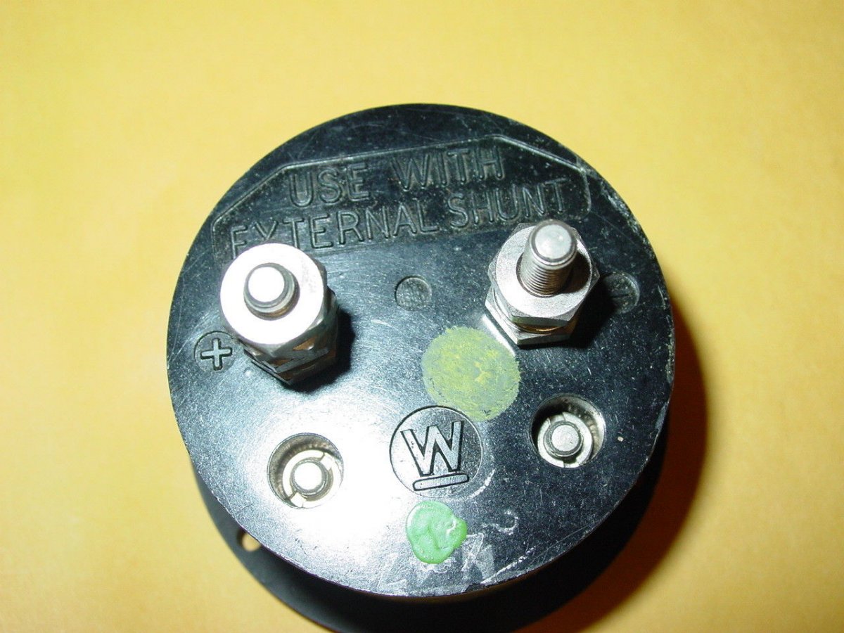

    Вот тоже подобный есть, но уже более схожий с американцем. ВА-46 серия 2. что интересно вместо светомасы нанесена белая краска, ремонт?
    Материал корпуса алюминий.

    Это не подобный. Ваша головка многофункциональная (шкала мультиметра.)
    nex92 подобається це.

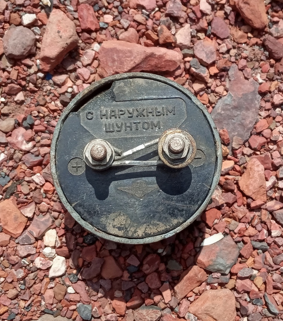

    Фото клейма: IMG_1737.JPG
    Светопокрытие есть, (цифры и стрелка), но по прошествии сколько времени, врятли будет светится:
    Вы правы, корпус алюмминий, красный грунт. а поверх черная краска.
