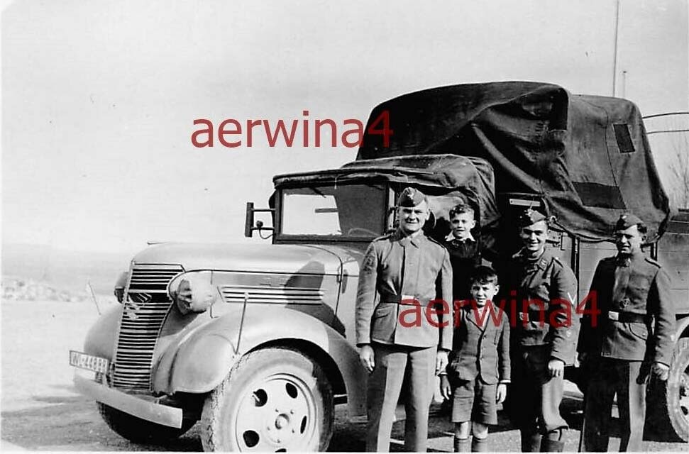

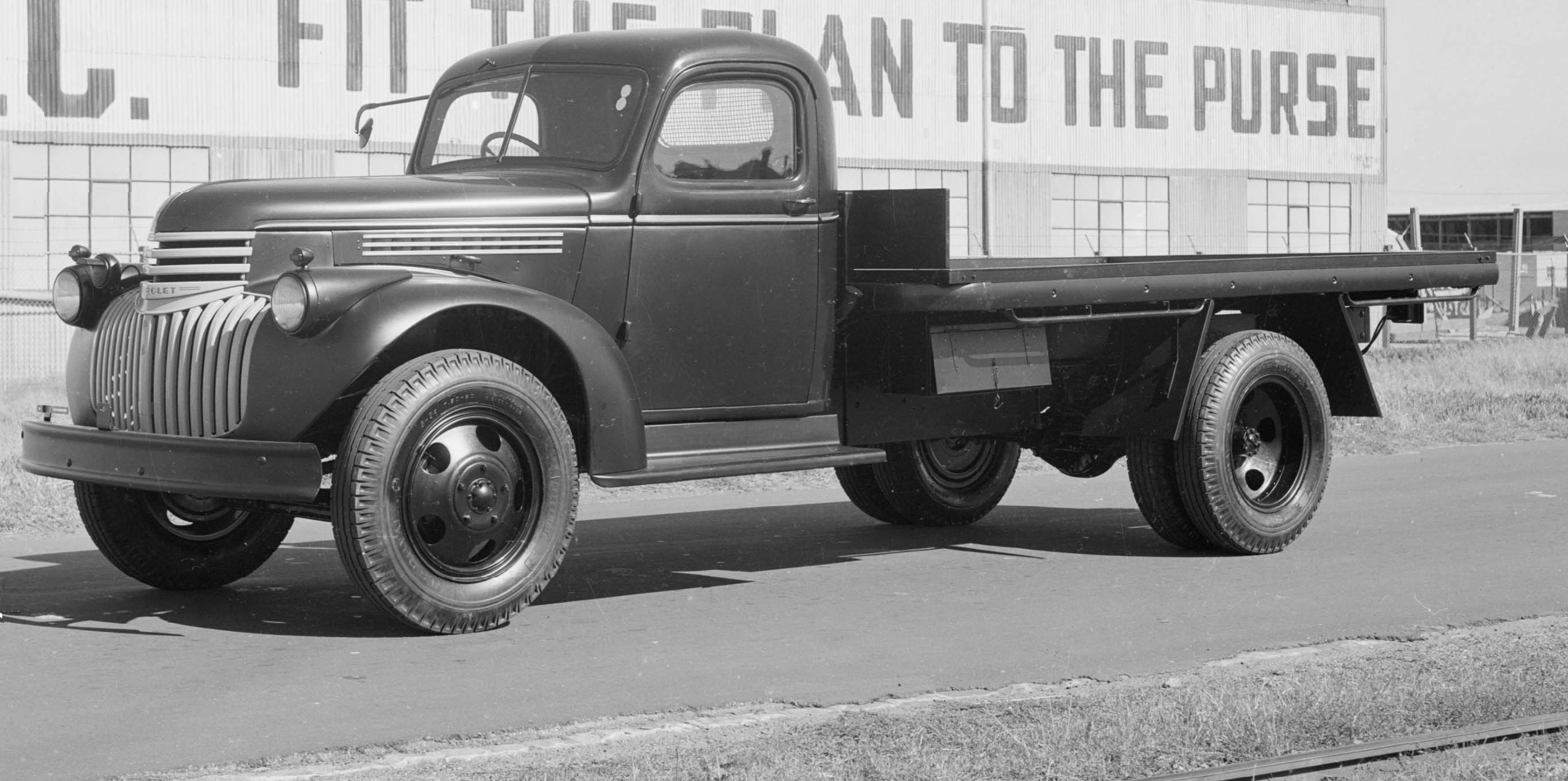

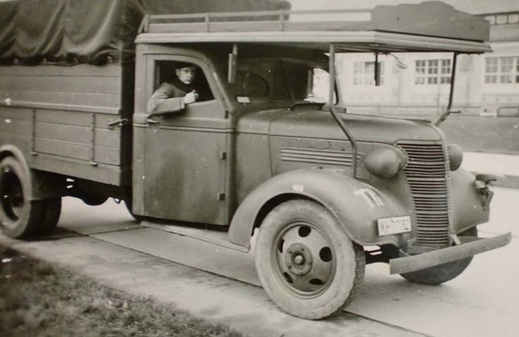

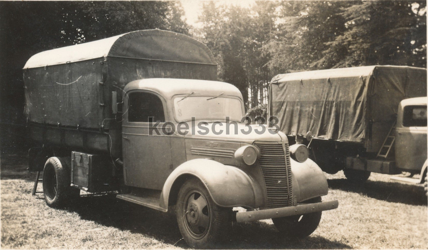

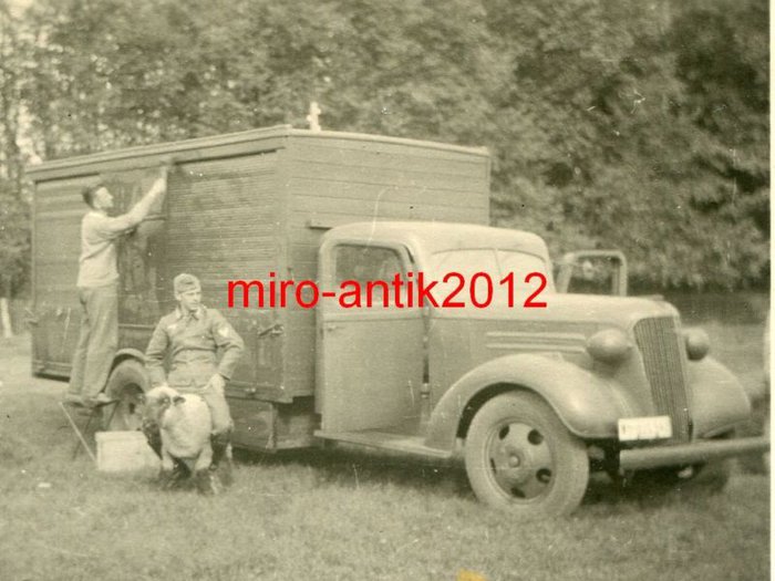

    Chevrolet SB или SD модель 1937 года, реквизированные Вермахтом. Эти грузовики были собраны в Европе.В то время страны, не имевшие своей крупной автопромышленности, завозили из США шасси с капотом и крыльями, и устанавливали на них кузова и кабины собственного выпуска.Так уменьшалась таможенная пошлина и поддерживался отечественный производитель.На крыльях видны габаритные огни, чего на американских машинах не было.Передние "габариты" на заокеанских Chevrolet 1937 года вовсе не были предусмотрены. Они появятся только в следующем 1938 году в виде лампочек, установленных в фарах. А в отдельном корпусе парковочные ( по американской классификации ) огни будут на грузовиках 1940-го модельного года.
    1-5.Chevrolet SB или SD модель 1937 года европейской сборки.
    6.Заводское фото американского Chevrolet SD 1937 года.
    7.Один из примеров местного производства кабин - Ford 1937 года с кабиной голландской фирмы Buca ( Buchtens Carrosseriefabriek ).

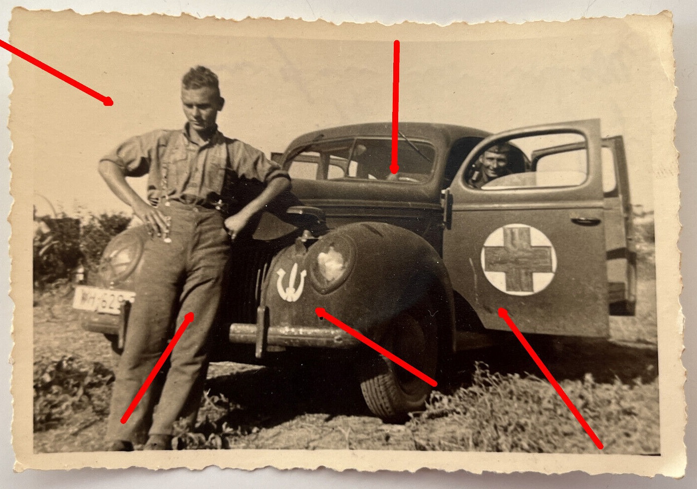

    Подписан как Ford Model 91 Tudor Deluxe sedan 1939

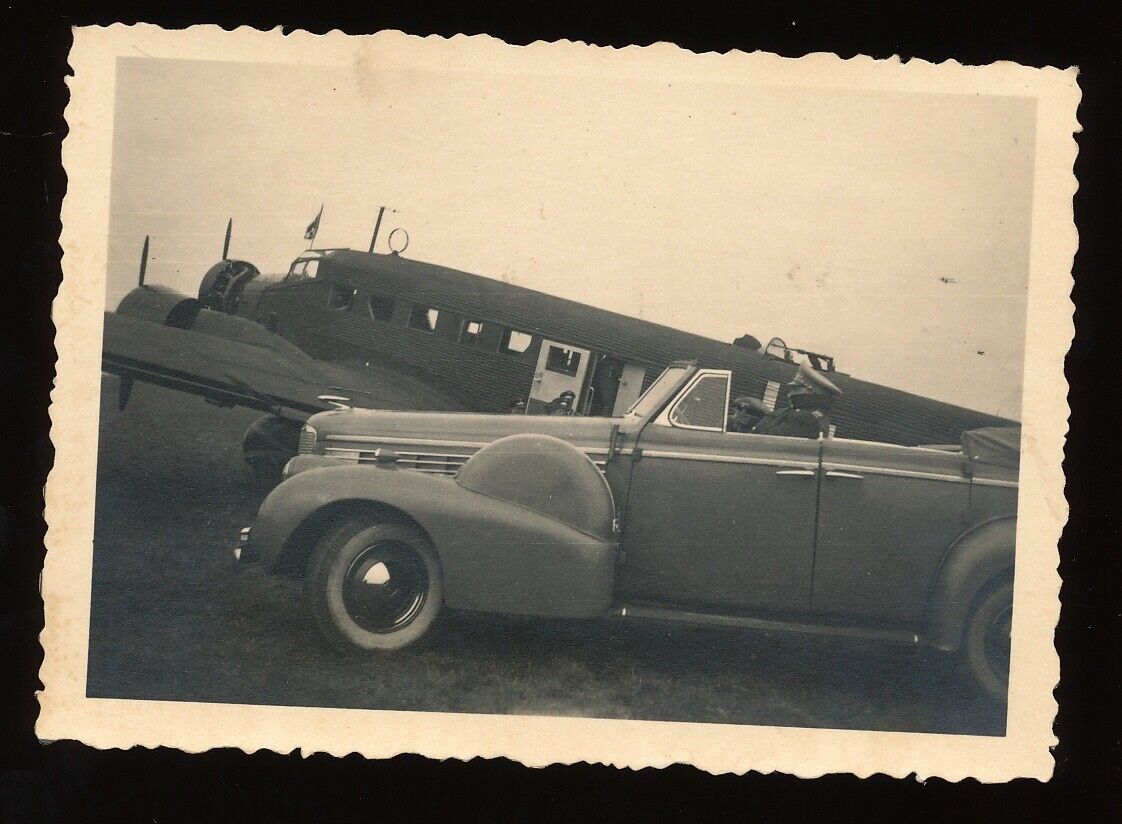

    1938 Cadillac LaSalle Convertible Sedan, Reichsmarschall Hermann Göring

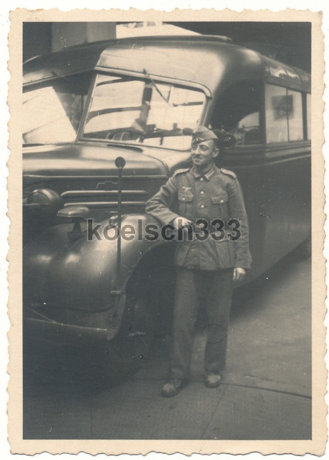

    Chevrolet

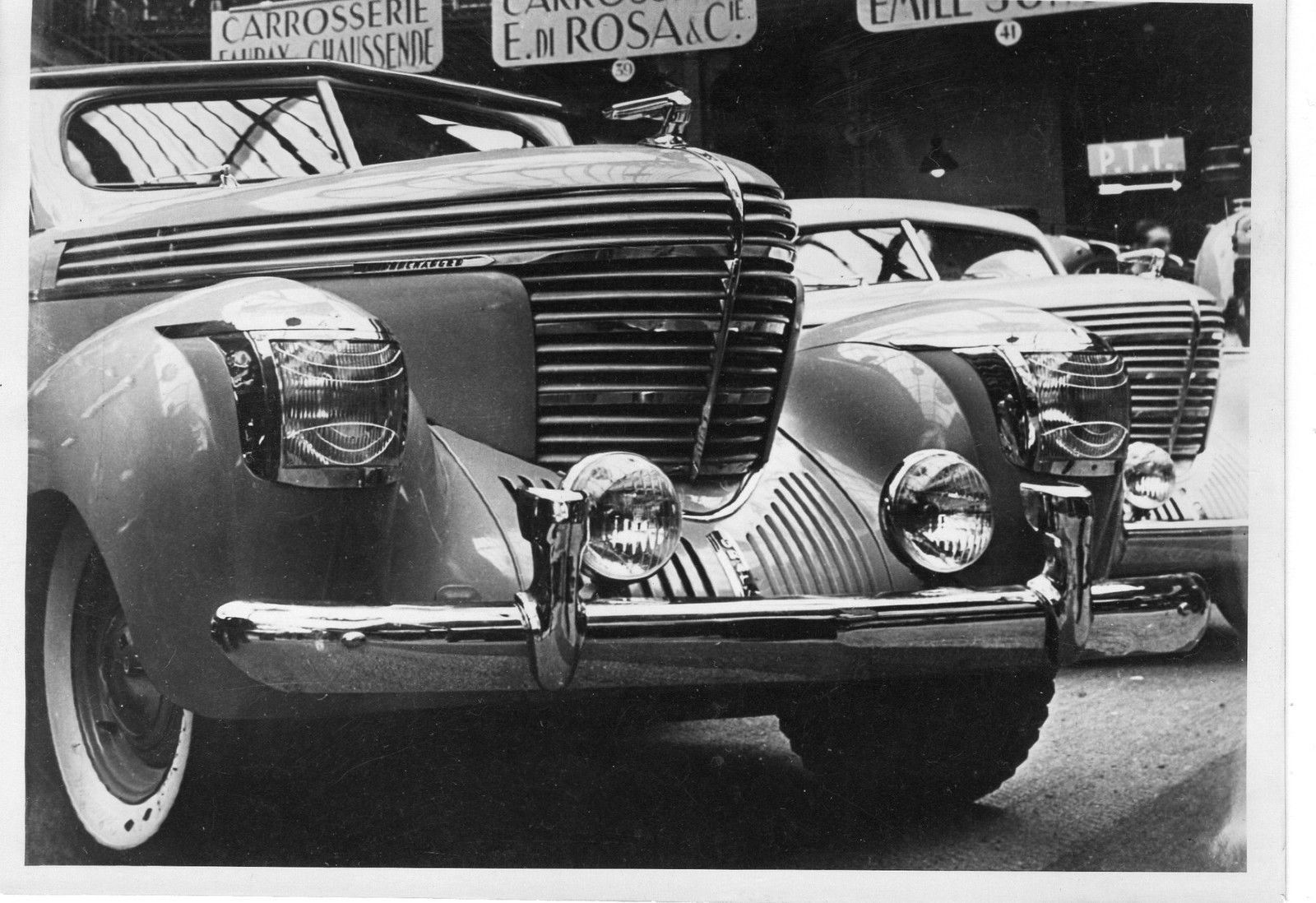

    Graham auf dem Pariser Autosalon 1938
