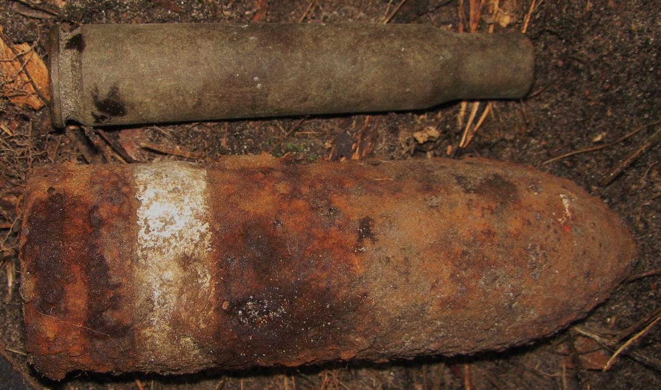

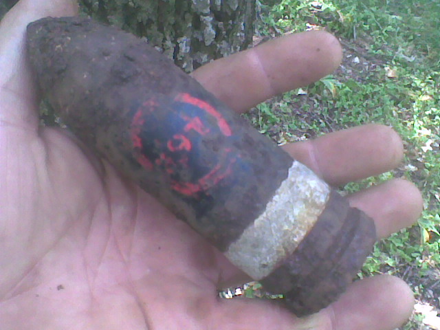

    Сегодня вместо грибов, в лесочке нашёлся снарядик. :eek:Высота 95 мм. диаметр 37мм. примерно. Внутри пустой, в донце резьба. Из чего таким стреляли? Может авиация?

    Похож. Однако Американские клейма....Может что-то морское? До Днепра 8км.Или бронепоезд ? До ЖД 6км.

    Находили такой целый, болванка с американскими клеймами, гильза царская наша 1916 года. До морей от нас далековато будет. ;)
    http://reibert.info/forum/album.php?albumid=3012&pictureid=90273

    Вот погуглил http://ww1.milua.org/R37Macleana.htm
    Получается 37мм автоматическая пушка Маклена! В Российской Империи было 42 пушки. 4шт достались Финам. А оставшиеся СССР передало републиканцам в Испанию.

    Реально красивый снарядик!

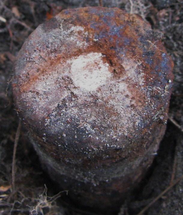

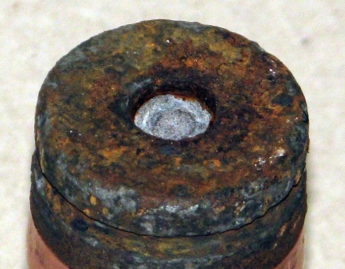

    Очередной заграничный гость. Утопленный в болоте ,но всёравно итересно .ЧЕЙ?. Бронебой примерно 40мм. Куча клейм. В донце дырка, из неё лезет белый порошок. Пы.Сы. Гильза для сравнения 50 Браунинг( не маузер)

    Зря утопили.:( 57мм бронебой с трассером( абсолютно безопасный).
  11. Jedelweiss
    Jedelweiss Stabsfeldwebel
    6.962
    Мусоросранск. Рашка.
    Зря, там лишь трассер прогоревший. Надо такие вещи ныкать. Самый простой способ удостовериться - капните средней концентрации серной кислотой, зашипит - трассер.

  12. Мося
    Мося Stabsfeldwebel
    1483
    467
    3.296
    1.927
    Врядли 57мм.:)Примерный размер 120 на 40мм.;) Вроде у англичан 40мм. был любимым калибром.
  13. Alex73
    Alex73 Oberfeldwebel
    913
    Великая Германия
    Теперь уже всё равно, раз утопили.;)
  14. Jedelweiss
    6.962
    Да, но в данном случае ТОЧНО определить сможет скорее всего только Кулибин.
    http://reibert.info/forum/showthread.php?t=126197
    Зря не берете, в некоторых краях - большая редкость и стоит денег.

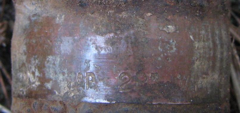

    Всплывают они иногда. Фото с "Кладоискателя". Там тоже не могут опрелелить что за зверь.:(
    Прийдётся брать магнит и ехать на болото.:smile_9:
  16. Alex73
    913
    Великая Германия

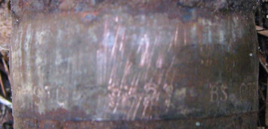

    У него вся инфа находится на медном пояске.;)
    1 человеку нравится это.

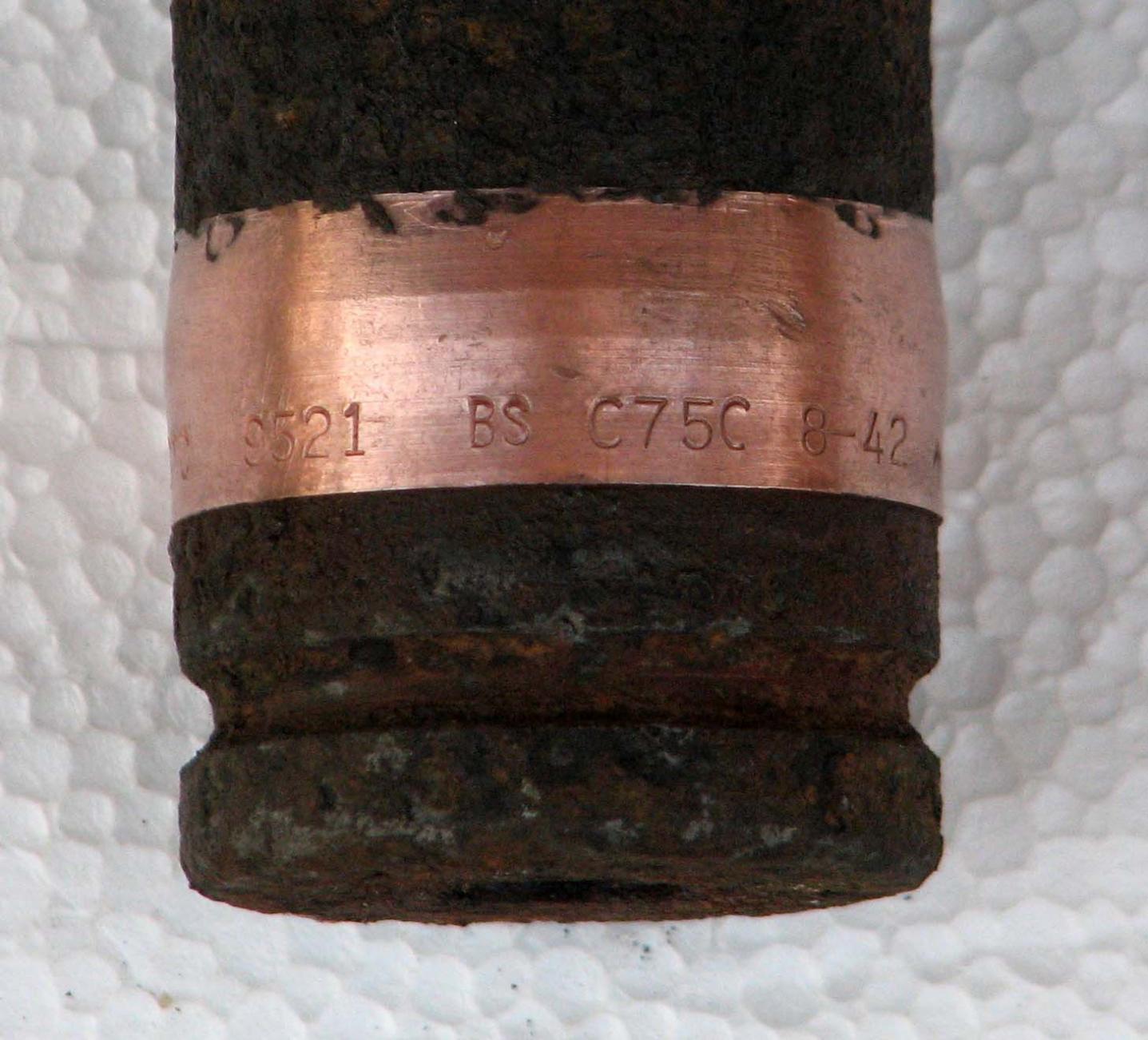

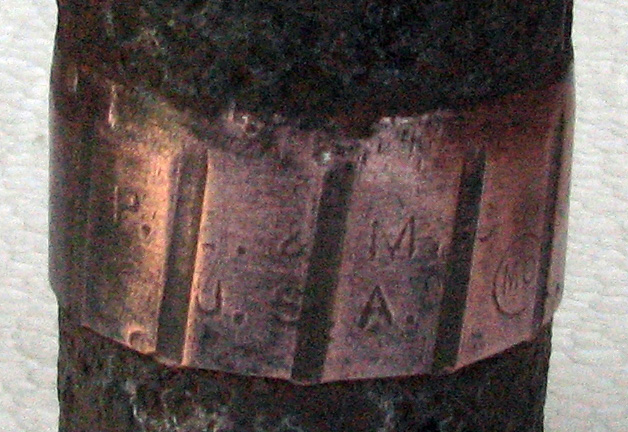

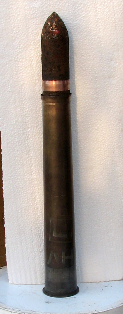

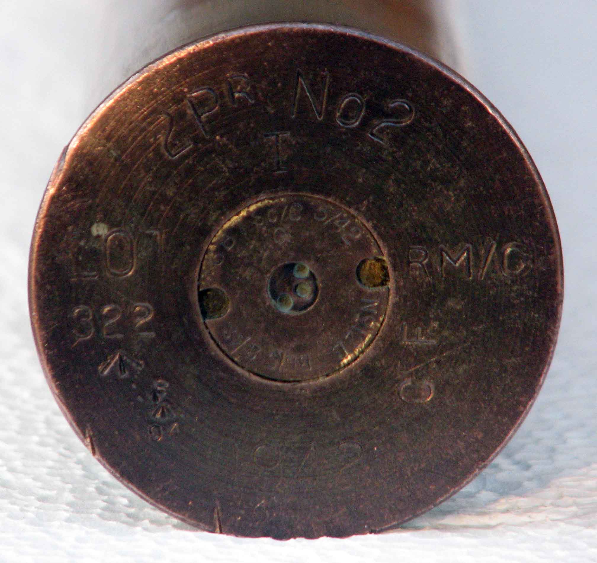

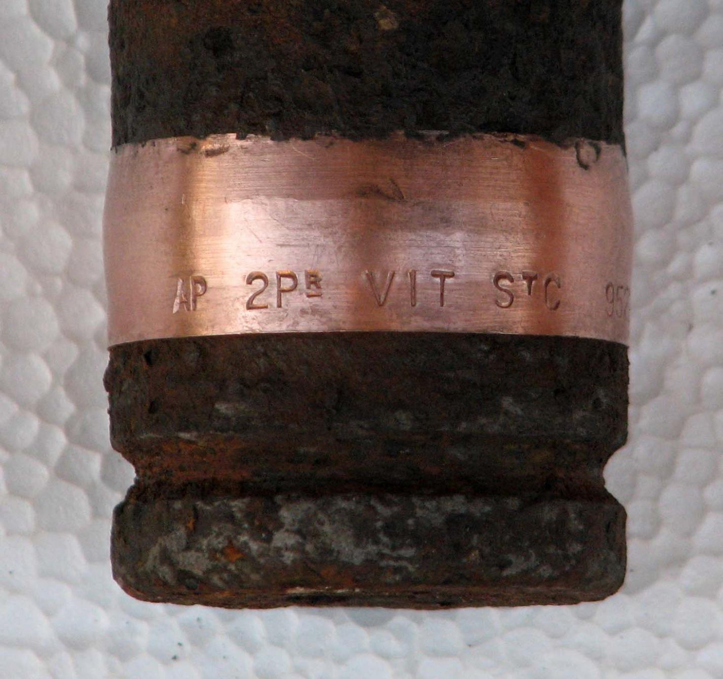

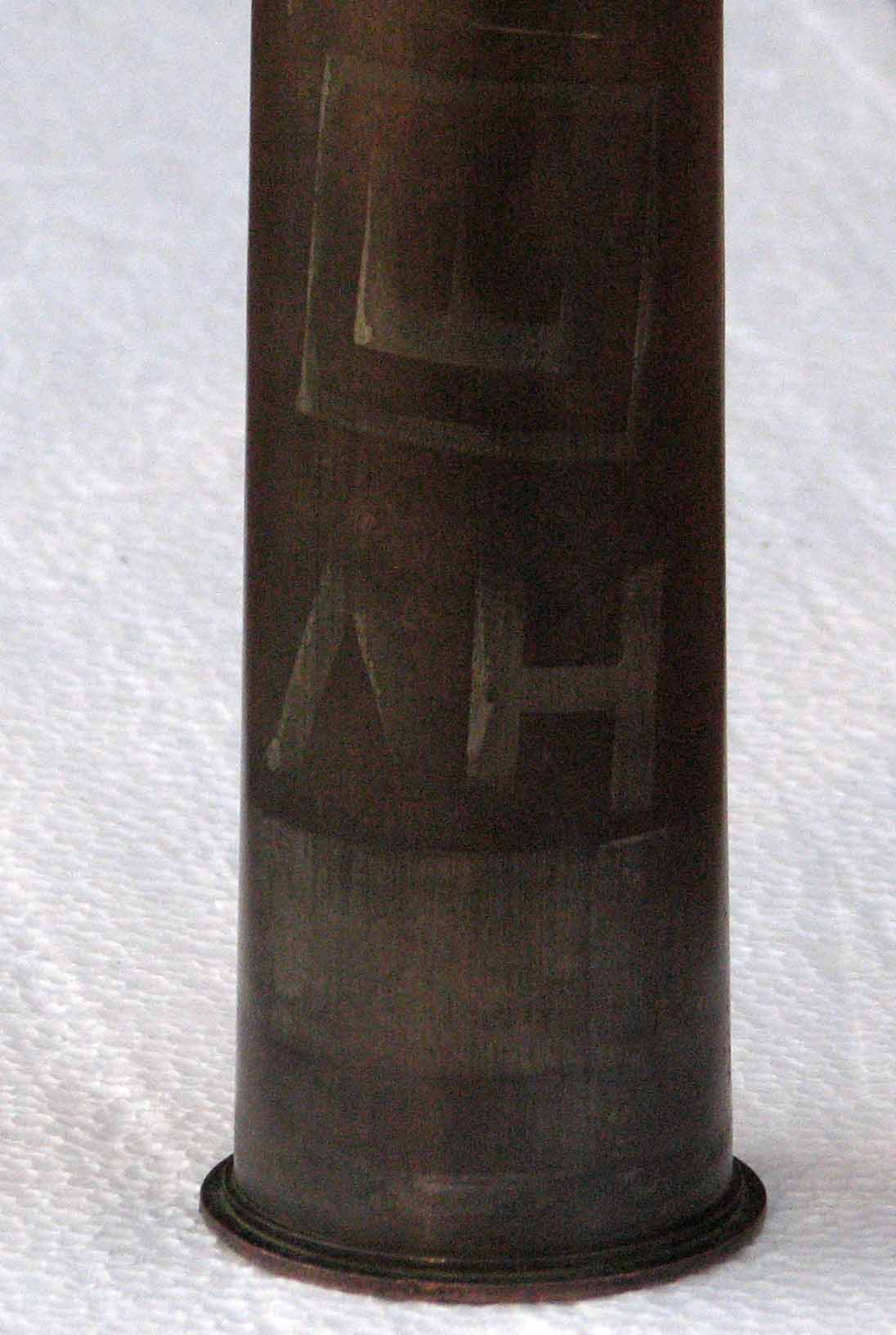

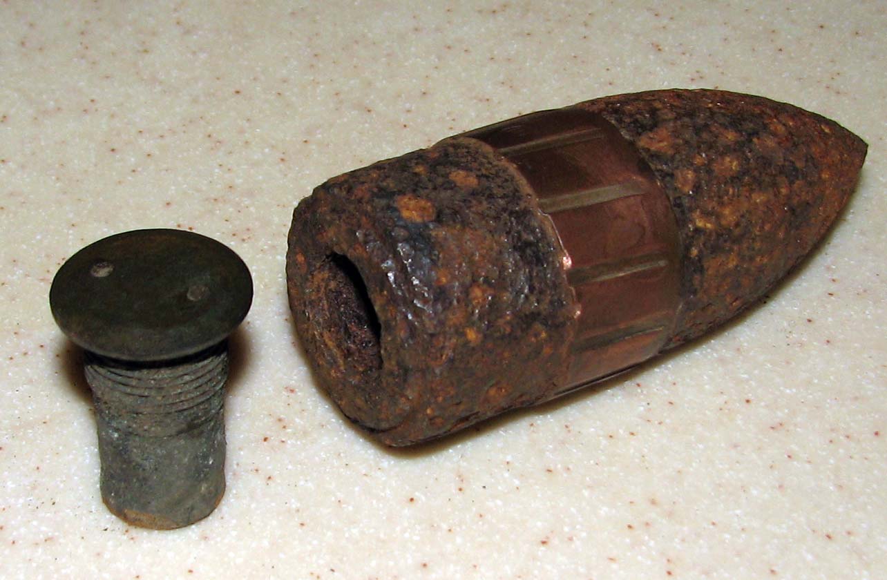

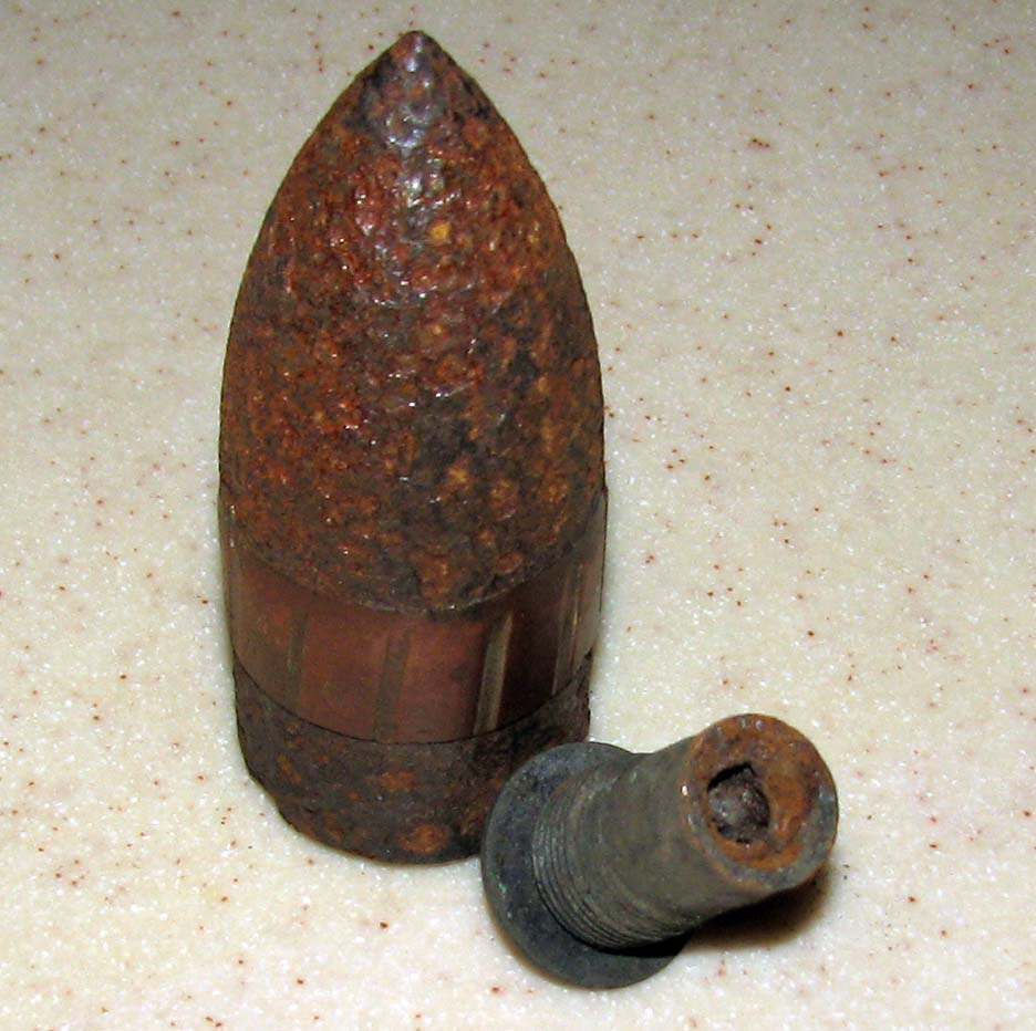

    Болото отдало....:) Предмет стал только чище.:DИ самое неожиданное,хороший человек подогнал хорошее дополнение к болванке:beer:Думаю, что это комплект. Ваше мнение,камарады.

    Гильза родная. Фото снаряда с донца можно? Резьбы нет - только углубление?
  19. Мося
    Мося Stabsfeldwebel
    1483
    467
    3.296
    1.927
    Вроде голова ,белая с красной полосой-инертная? Резьбы вроде нет.
  20. Jedelweiss
    6.962
    Прогоревший трассер по виду, попробуйте серной кислотой
  21. C00Lib1N
    C00Lib1N УберВопогмох
    4.533
    Гомель, Беларусь
    Не инертная. Просто штатный трассирующий бронебойный, сплошной.

  25. Мося
    Мося Stabsfeldwebel
    1483
    467
    3.296
    1.927
    Сегодня у 37мм. снаряда(пост №1) праздник!
    Нашлась его донная заглушка:D Каких-то 70 метров на юг, и они снова вместе!
