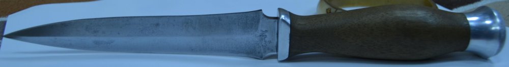

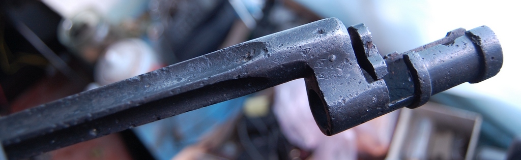

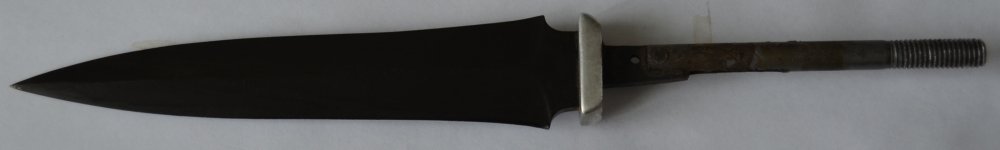

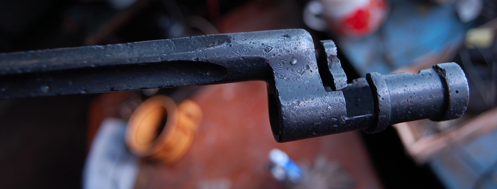

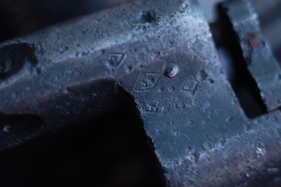

    Ну и описание самого процеса.Я брал керосин,наливал в консервную банку,туда тряпочку(фитиль),поджигал и коптил штык.Затем штык протирал тряпочкой смоченой в керосине,и так много раз.

    Надо попробовать. А как на стойкость? Я сейчас пробую в пепси. Вчера поставил нож. думаю через недельку будет результат. Положительный или отрицательный :)

    Сильно тру пальцем,не стирается.

    А не пахнет?

    89
    209
    Не пахнет.Но я его делал год назад и я не помню как он тогда пахнул.Я думаю его можна будет помыть с мылом и запаха не будет.

    С мылом помоете - все и слезет, это же не воронение, а просто нагар.

    В пепси пробовал лет 5 назад - покрытие никакое...
    Нагар на предмет можно навести и над газовой плитой, протирая нагретый участок толстой тряпкой с солидолом, дыму и вони много, но покрытие более стойкое...
    Камрады - воронение - оно и в африке воронение, а имитация.....

    я делал такую альтернативу воронению.
    намазал железяку отработкой и на горелку.
    потом еще раз. пока сухое не станет.
    а лучше всего ржавый лак

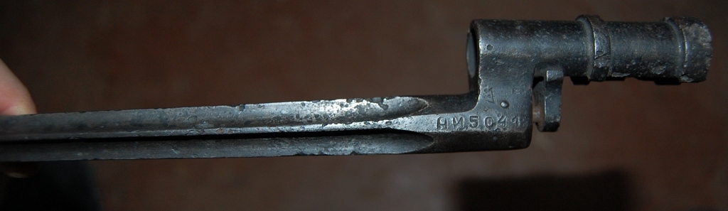

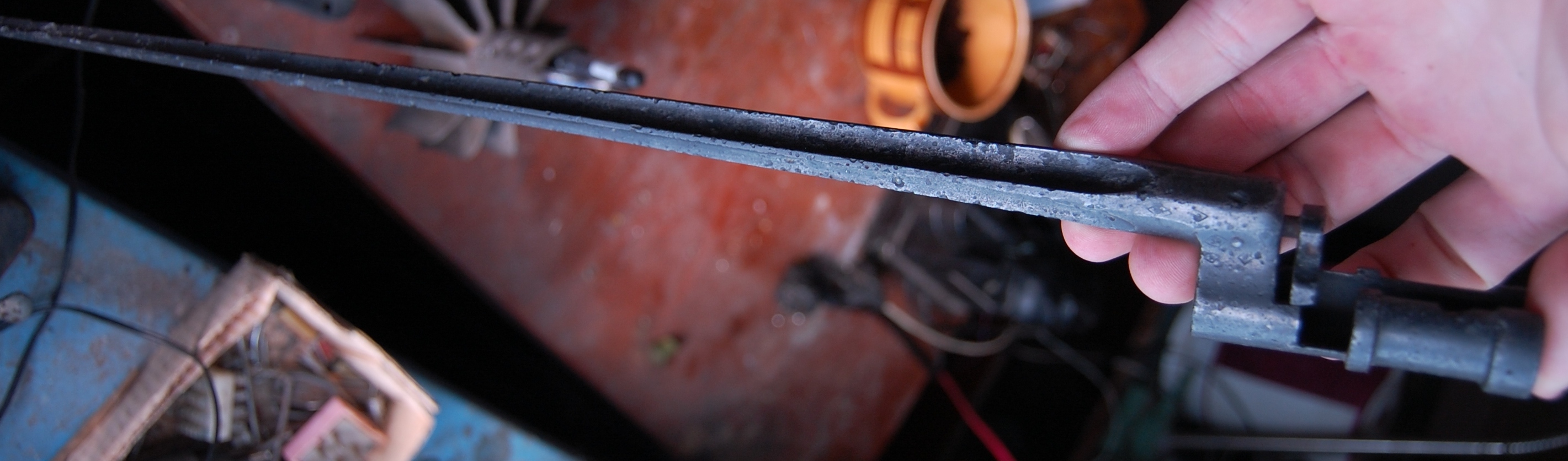

    Все просто. обезжириваем поверхность, из пепси выпускаем газ (для ускорения процесса можно немного подогреть), бросаем деталь в газировку. Через 2-3 дня достаем, умиляемся цвету, промываем с мягкой тряпкой, материмся слезшему покрытию, меняем пепси на свежий, бросаем деталь еще на 2-3 дня. достаем, моем. вуаля. даем немного подышать и покрываем нейтральным маслом. про стойкость - пока не скажу
