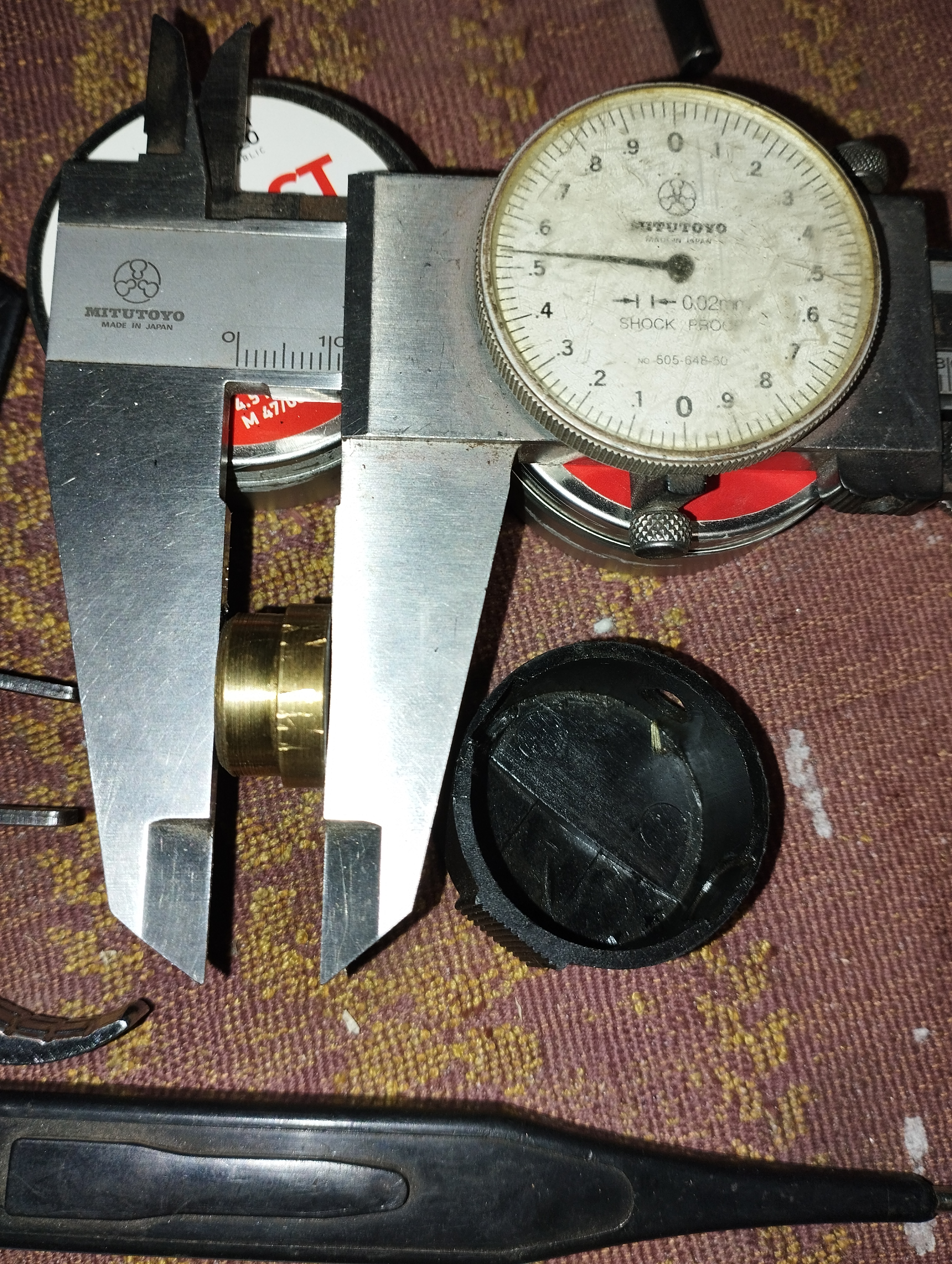

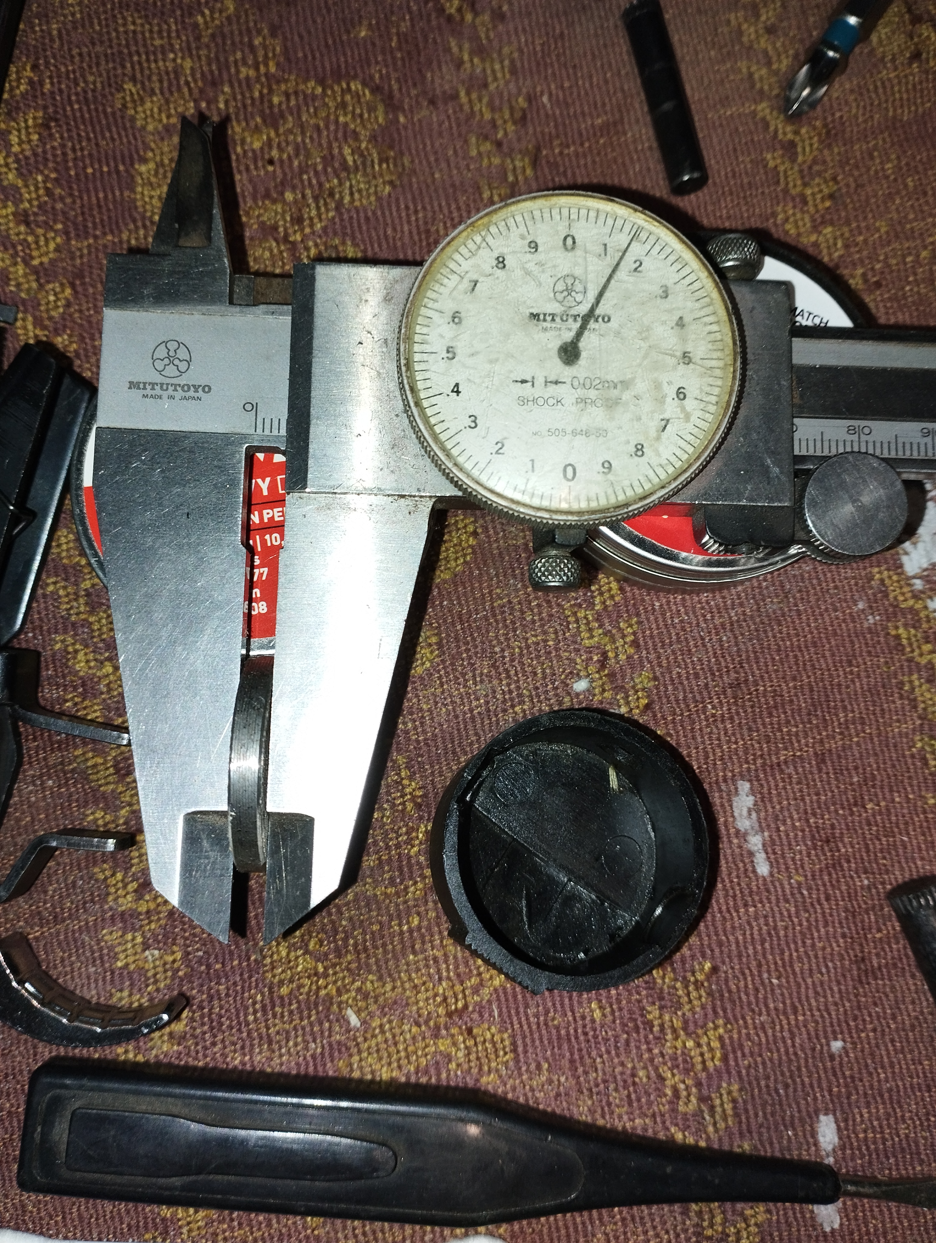

    В общем установил пружину. Параллельно установил манжету и перепуск от Олега. Пришлось поколхозичать с о-рингом клипа. Родной не выдержал разбора хотя предварительно обработал все кромки. С автомагазина резинка не подошла, но я в нее особо и не верил. Вырезал из топливного шланга
    К сожалению, не заработало. Винтовка не взводится. Ощущение, что не доходит отверстие в поршне немного чтобы зацепится за шептало (вроде так называется). Три раза разбирал. Пробовал и родную манжету вернуть. Без результата.
    Взводить напряжно. Раза в полтора больше усилия чем было.
    Может у кого-то есть мысли в чем проблема?

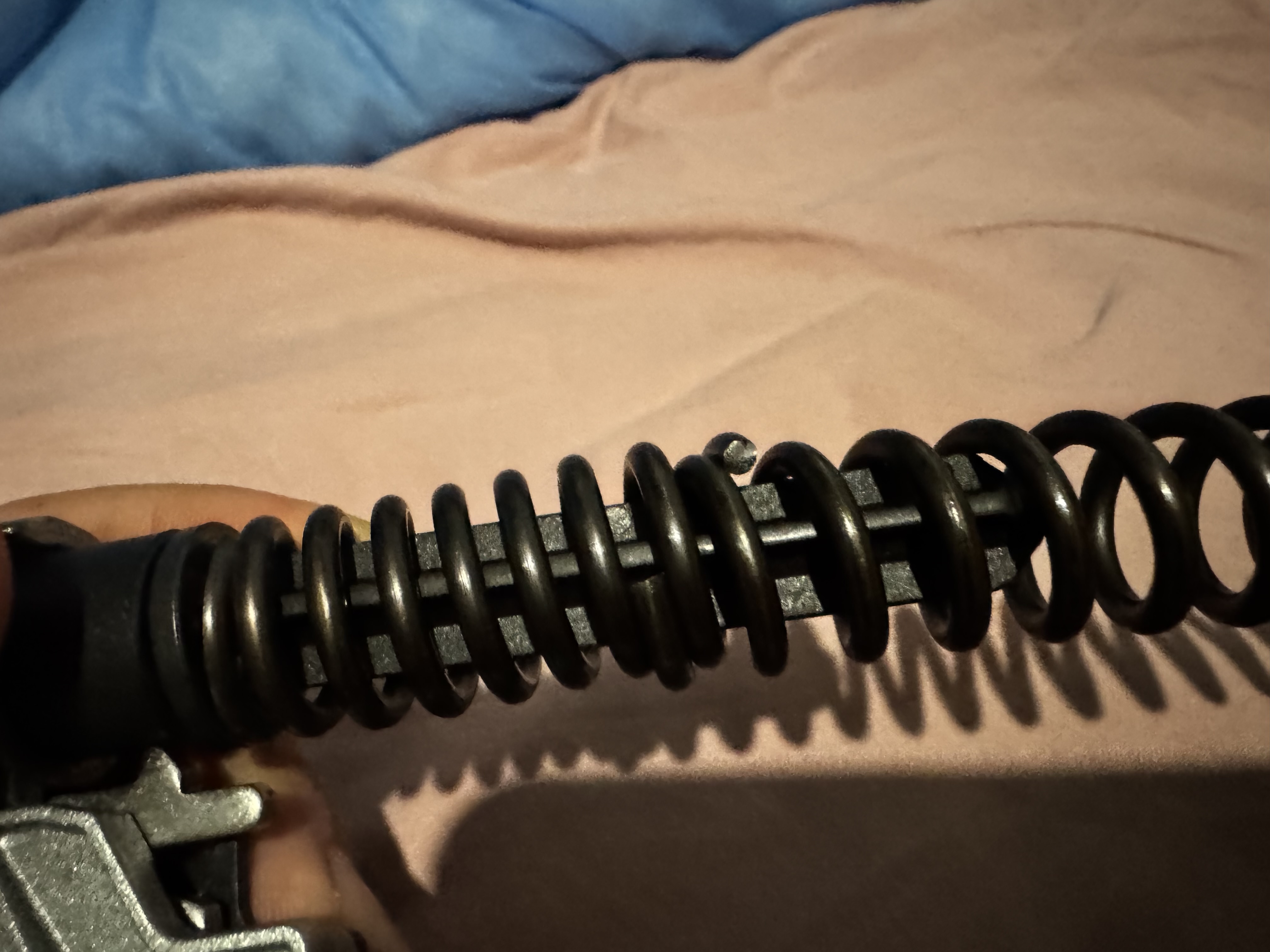

    Вита пружина коли лопнула, нічого не повредила? Поршень біля отвору під зацеп не деформувало?
