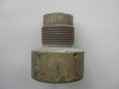

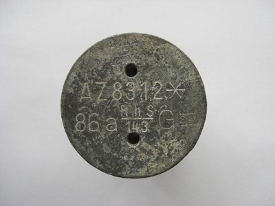

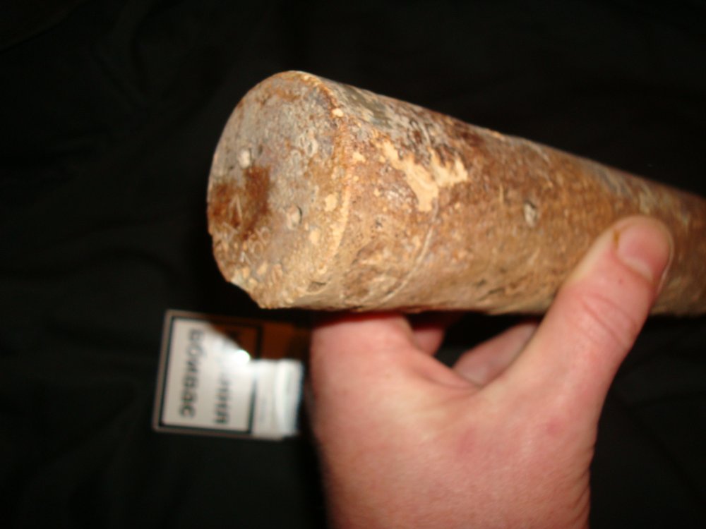

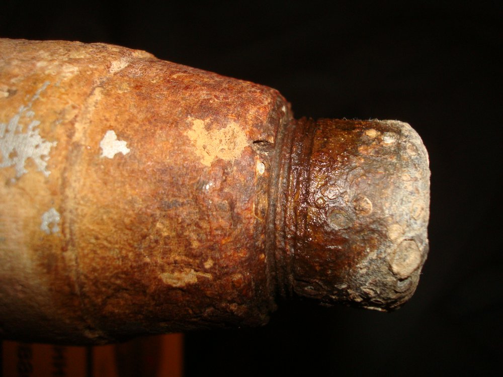

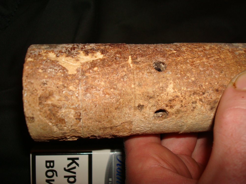

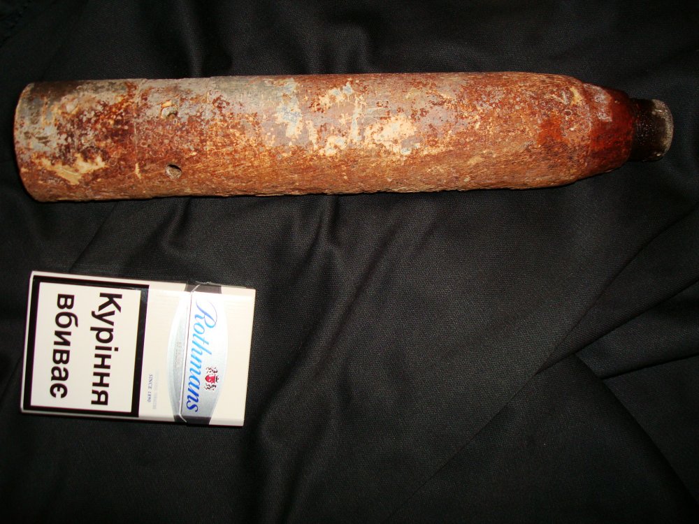

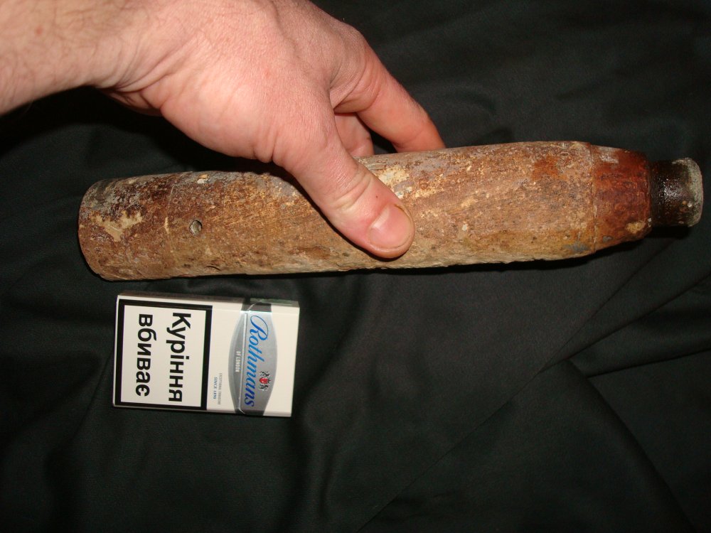

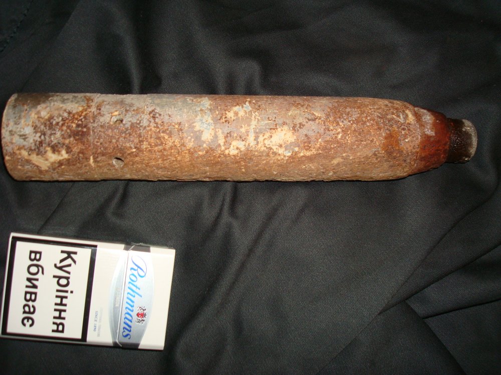

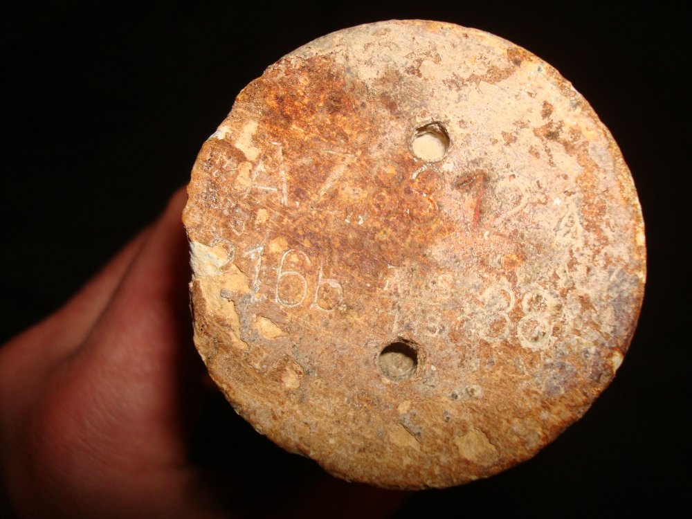

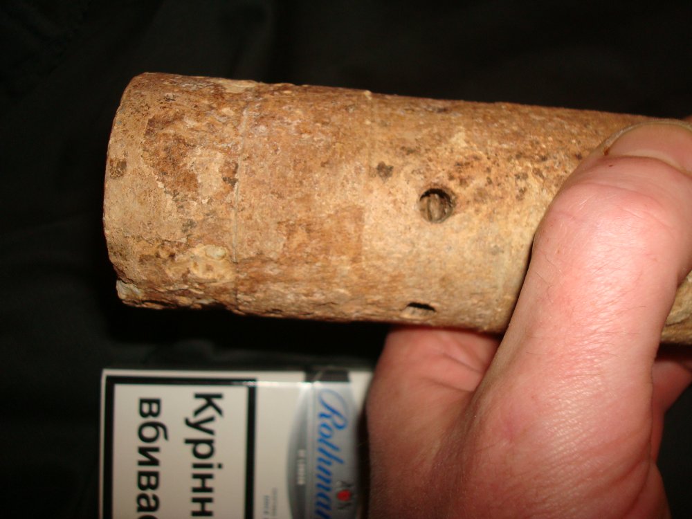

    Подскажите что за ВОП. материал - аллюминий, диаметр - 50 мм, диаметр предполагаемого взрывателя - 26 мм, общая длинна - 265 мм, длинна без выкручиваемого взрывателя - 245 мм. на месте пояска 6 отверстий диаметром 7 мм , в дне два отверстия - диаметром 4 мм. на дне имеется маркировка - AZ 8312, остальное не читается.

    Немецкая зажигательная авиабомба вроде.:eek:

    ..AZ 8312 взрыватель

    спасибо всем за информацию. короче опасная штука, пусть остается в лесу

    Это не взрыватель, а детонирующее устройство.
    И если сама ЗАБ безопасна, то капсула - с толстыми стальными стенками и достаточным зарядом гексогена.

    Уважаемый Кулибин меня опередил... в хвосте под стаканом шашка из нитропенты с кд... служила для разброса горящий частей зажигалки..
    поэтому бросать в костре крайне не рекомендуется... теоретически можно скрутить стакан.. но надо ли вам оно....
