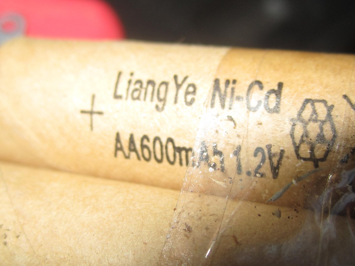

    Були 4 шт ось таких:

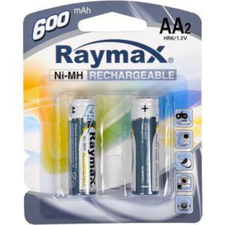

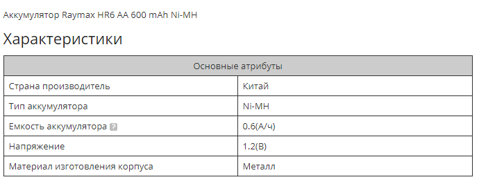

    Чи можна їх замінити на 4 ось таких?
    Або які краще взяти? Викрутка не дуже дорога. Тому важлива ціна- якість.

    У металгідридних порівняно з тими кадмієвими що були в викрутці менший струм віддачі, не відомо чи зможе крутити.
    По всім іншим параметрам вони кращі. Ну і китай буває різним,хз що за назва акумів, візьміть краще GP , вони нормальні.

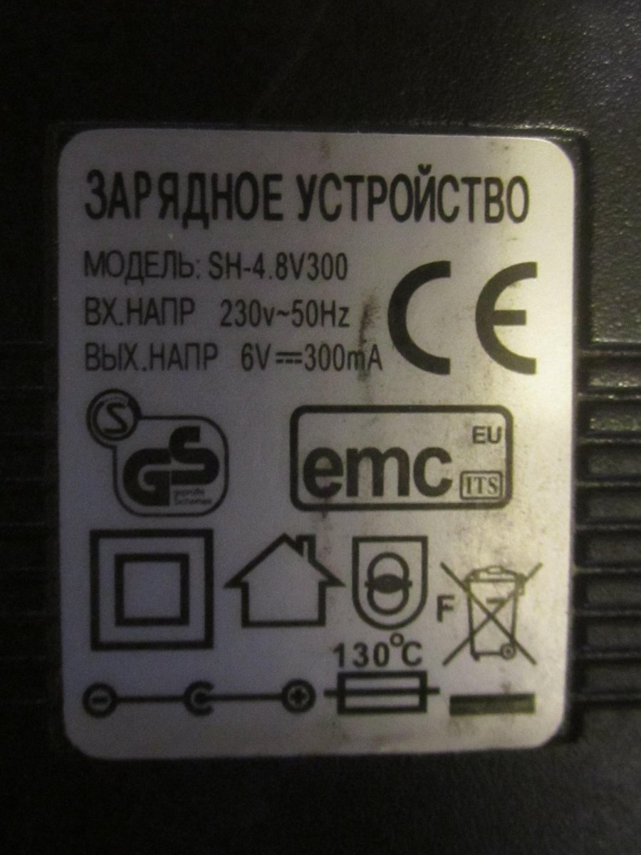

    Як друге? Є ось таке.

    там свой ток зарядки,любое не подходит.Можно найти в гугле разницу кадмиевых и прочих батарей.И правила их эксплуатации.Например полную разрядку и пр.

    Я менял пару раз, один год уже работает второй подарил, тоже вроде работает. На штатной зарядке.
    Они полного разряда не очень при хранении любят а так вполне замена.
    То что на фото не встречал. Если инструмент активно используется лучше взять более известные.
