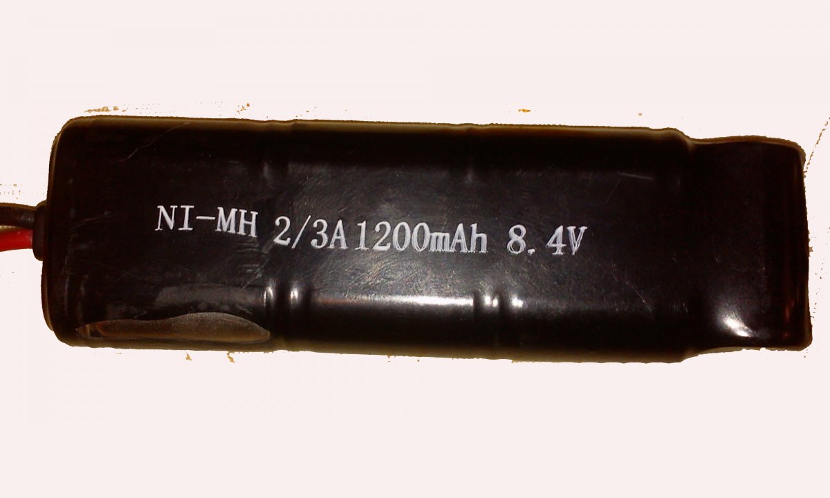

    Добрый день!
    У страйкового МП40 аккумулятор стал совсем глухим.
    Возможно ли поставить более мощный акум, если да то какой, или тот который шел в комплекте (фото прилагается), является оптимально допустимым.
    Главное чтобы вещь не разрушилось от мощи:))).
    Что используете сами и где приобретали или перепаковывали.
    Буду благодарен за любые практические ответы и совет!

    Камрад,
    попробуй фосфатку как вариант, она более мощная, а если стоит тюннинг- саме оно
    а размер подберут под твой аппарат.
    С Ув.

    Возьми Нанотек lipo 1800мА 7.4 в,если стоит порядка 120-130 пружины.

    Комплектация стандартная (магазинная) без тюннинга.

    Фосфатка (ЛіФеПо) дає 9,9 В, без такої штуки як БТС краще не ставити, хоча самий годний варіант.
    Без переробки проводки можна юзати ЛіПо 7,4 (1000-3000 мА), як радили вище, правда холоду боїться.
    Зате легко заряджати/доглядати плюс зарядки вистачає на тривалий період (1-2 дні стріляти).
    Рідний (NiMH) - в топку, вони довго не живуть, потребують догляду і т.д.
    Gunther H. likes this.

    Лучше всего Нанотек литий-полимер ёмкостью от 1000 и более. После этого мощность выстрела и дальность очень поднимутся, так же увеличится скорострельность. Да и хватать его будет не на одну сотню выстрелов. Советую именно этого изготовителч. Он не дорогой, доступный и очень надёжный. Только единственное. Старое штатное зарядное к нему не подойдёт. Нужно будет купить новое зарядное. Советую iMax B6. Стоит такое зарядное около 40 - 50 у.е., но оно этого стоит. Можно взять китайскую подделку. Она будет стоить 25 - 30 у.е., но подделка немного хуже по качеству...

    А увеличение мощности и скорострельности не разабет силумин - корпус селуминовый. Увеличение мощности и скорострельности разве возможы без замены пружины (например на 120)?
    Кстати, может знаете умельцев или мастерские где люди могут правильно доработать вещь.

    "Мілітарист" - один із самих відомих магазинів в Україні, мають свій сервіс.
    Швидкість вильоту шара залежить від пружини, все вірно.
    На ЛіПо - зросте швидкострільність і час роботи від 1 зарядки.

    Я на свой МР-40 поставил литий-полимер Нанотек 7,4v 1200 mA. Стоит уже около трёх лет, со стенками Гира за это время всё в полном порядке. Мощность, скорострельность, продолжительность работы на одном заряде и даже как мне показалось кучность и точность попадания очень сильно возросли по сравнению со штатным гидридным аккумулятором. Зарядным устройством iMac B6 я так же очень доволен.
