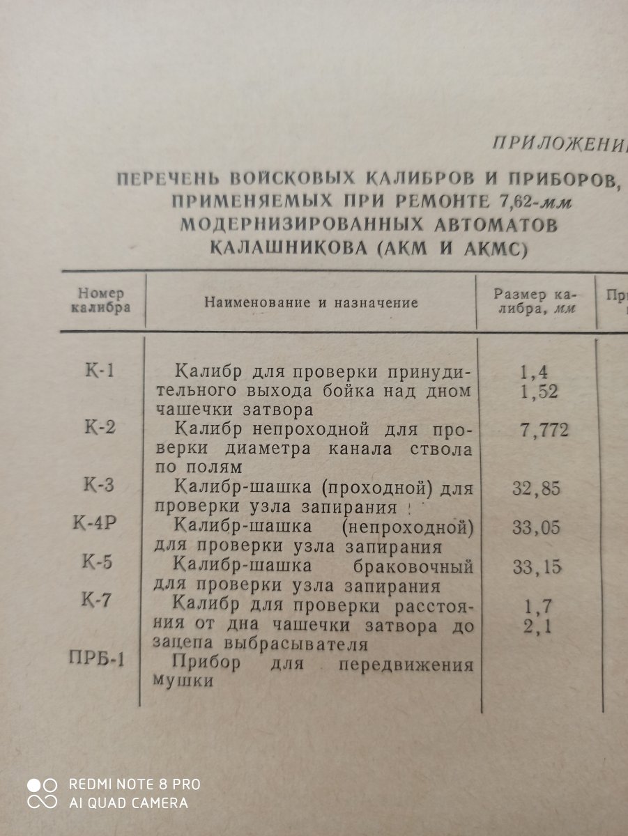

    Приветствую! Да простит меня хозяйка темы.... Давно наблюдаю за спором о том, где кучность лучше 7,62 или 7, 64. Попкорн закончился... Так - вот, как промеряют калибр "свидетели 7,62"??? Правильно... по полям , а не по нарезам. А кто меряет по нарезам? ...Никто... А поле ВСЕГДА выступает НАД нарезом. Соответственно имеет иные размеры. Диаметр пули в патроне 7,62Х39 составляет 7,92 +- допуски (смотрим ГОСТ). Поэтому, поиски диаметра канала ствола в АК/ АКМ, в размере 7,62мм по его полям - это ПСИХОСОМАТИЧЕСКОЕ РАССТРОЙСТВО (смотрим учебники по психиатрии). Таким образом , поле нареза , имеющее любой линейный размер, отличающийся от размера самого нареза, придаст пуле вращательное движение. Кучность же предопределяется, соосностью патронника и канала ствола, качеством обработки канала ствола, стабильностью и равномерностью слоя хромового покрытия, качеством дульного среза, качеством компонентов боеприпаса и стабильностью его сборки, величиной зазора между дном гильзы и чашечкой затвора. Это основные составляющие. + К оружию нужно подбирать боеприпас путём отстрела (тематику релоада не затрагиваю). Даже у одного и того же производителя , от партии к партии, не всегда обеспечивается стабильность показателей. + Знания и навыки самого стрелка. Неоднократно наблюдал дворовых стрелков - экспертов, приводящих оружие к нормальному бою (АК - образных) с упора магазином в стол, который, как - правило, качается или грунт. Вывод... кучность калибрами не определяется. Она определяется только обстановкой на мишени. Промер калибрами помогает выявить т.н. "пылевой раструб". Но и его наличие не всегда говорит о плохой кучности или её снижении.

    IMG_20210224_095818.jpg IMG_20210224_095805.jpg это для понимания того, насколько всё должно быть плохо. И опять же, имеем ссылку на требования по кучности, а не к фактическому размеру калибра.

    А вот и наш главный герой... Калибр К-2. Диаметр 7,772 мм. Карл, 7 мать его, 772 мм.

    У меня в сборной был АКМ , применявшийся в дисциплинах АК-1 и АК-3. Калибр падал через его ствол с хрустальным звоном. Это был лучший автомат по уровню спортивных результатов ,по сравнению с остальными. В их числе были новые, но "застреляли" они примерно после 1200-1500 выстрелов.
