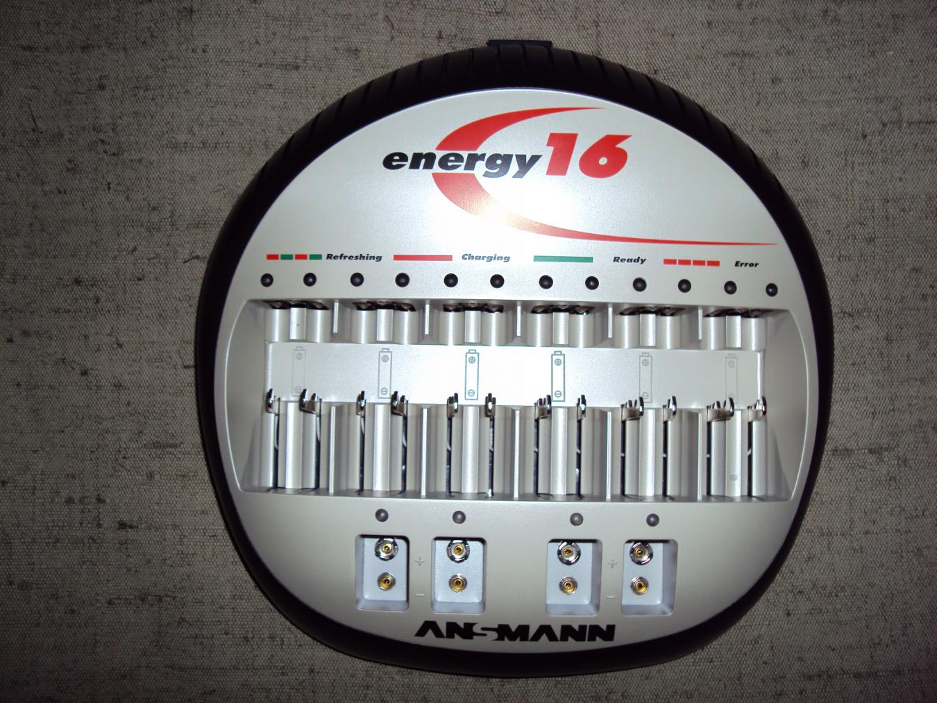

  7. Snac
    Snac Obergefreiter
    Beiträge:
    58
    Ort:
    Восток
    Вот купил себе подарок на новый год,сделано людьми,для людей.
