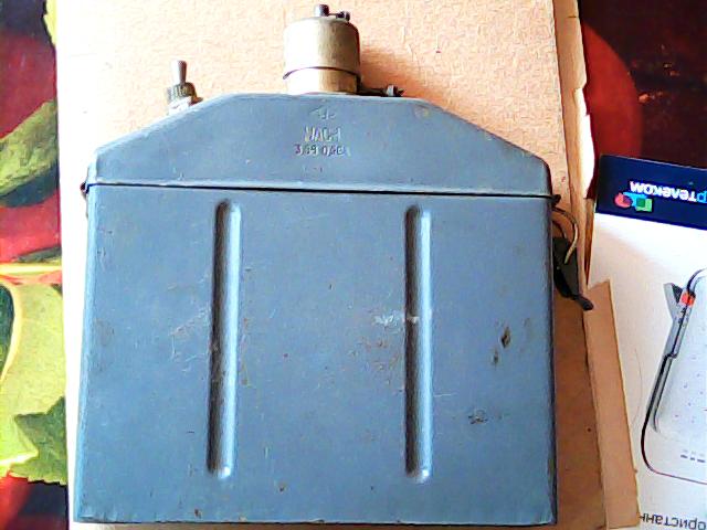

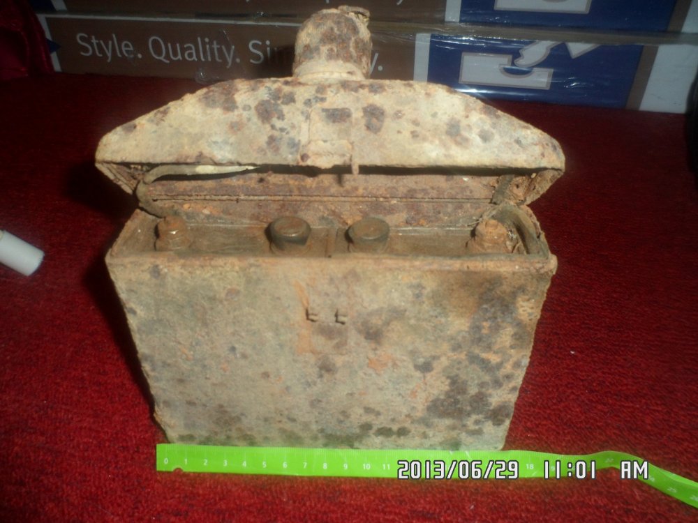

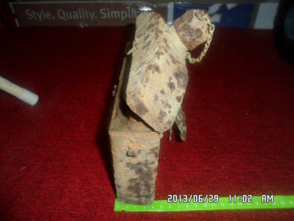

    SAM_1984.JPG Доброго времени суток!Подскажите,чей и от чего аккумулятор?найден на немецких позициях..Спасибо!

    Ни у кого никаких мнений??может это румынская батарея?!

    Возможно, накальный аккумулятор. Для радиоламп с напряжением накала 2,4 вольта.
    Конструктивно, похож на щелочной. Если сохранил герметичность и не надышался воздухом, есть некоторый шанс оживить...

    Думаю сохранил..крышку открыл на месте,под ней резиновая прокладка..так что контакты как новые,припылились просто..пробки под минусовую отвертку,с резиновыми прокладками..пока не осмелился их откручивать..

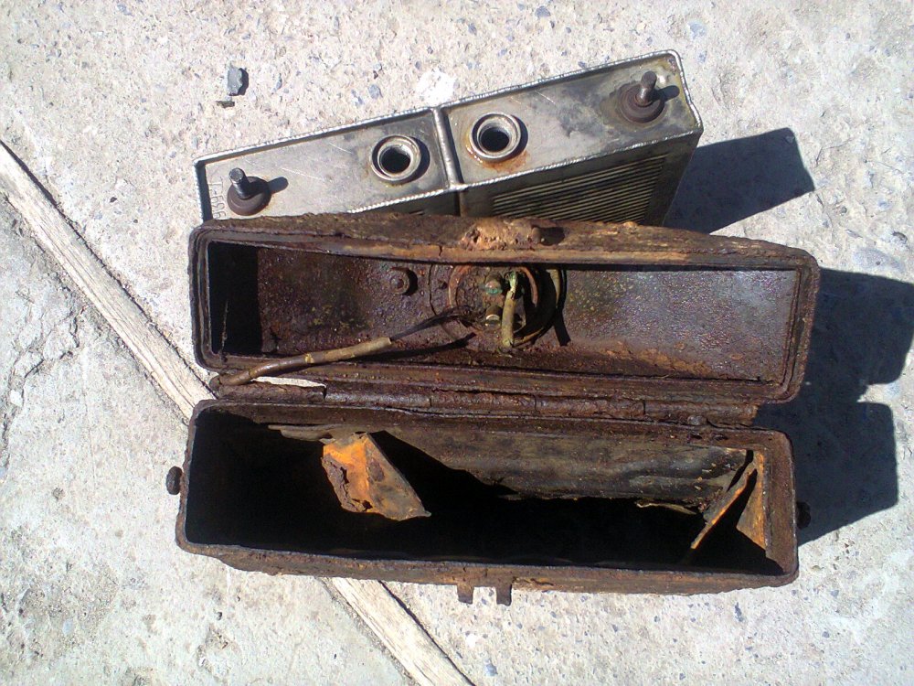

    День добрый комрады!как и обещал продолжаю тему.вот дошли руки начал разбор.достал внутренности,почистил,слил кислоту..пробочки открутились легко,везде прокладочки резиновые,состояние бодряковое..слил кислоту из банок..из клейм по внутренностям только год 1939-7.корпус отмокает..позже его тоже изучу.

    На всяк случай напоминаю, камрад, что всё таки - щёлочь.
    Успеха! :)
