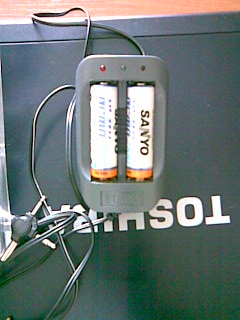

    Поговорили и я не сдержался пошел на Калину и купил себе зарядку на зарядку 4-х с 4 мя аккумуляторами. $20.Фото 1
    До этого была на 2, но не заряжала, а гробила аккумы.фото 3
    Померил ток зарядки -34 ма Таблица времени зарядки на фото 4

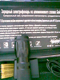

    Заодно взял и фонарик с зарядкой!$10 фото 2
