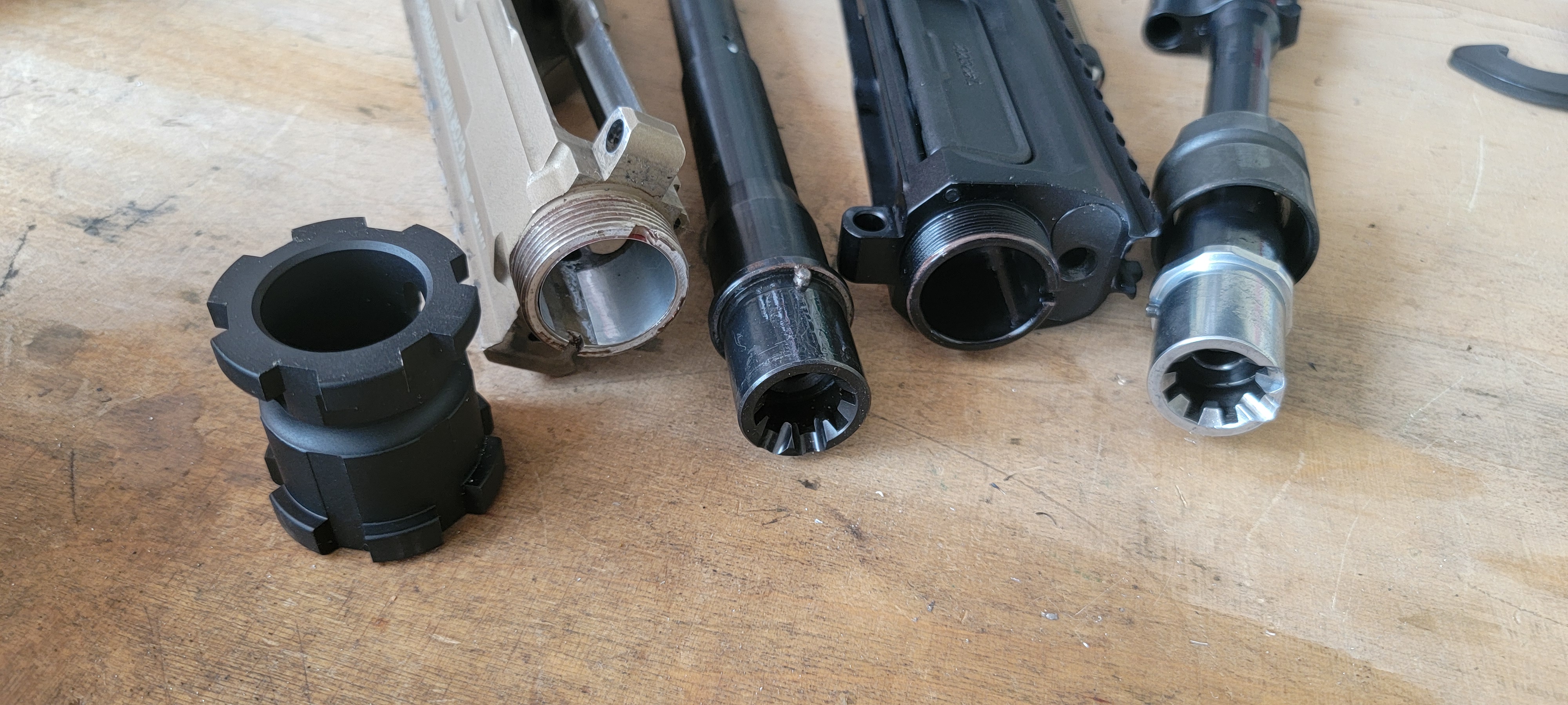

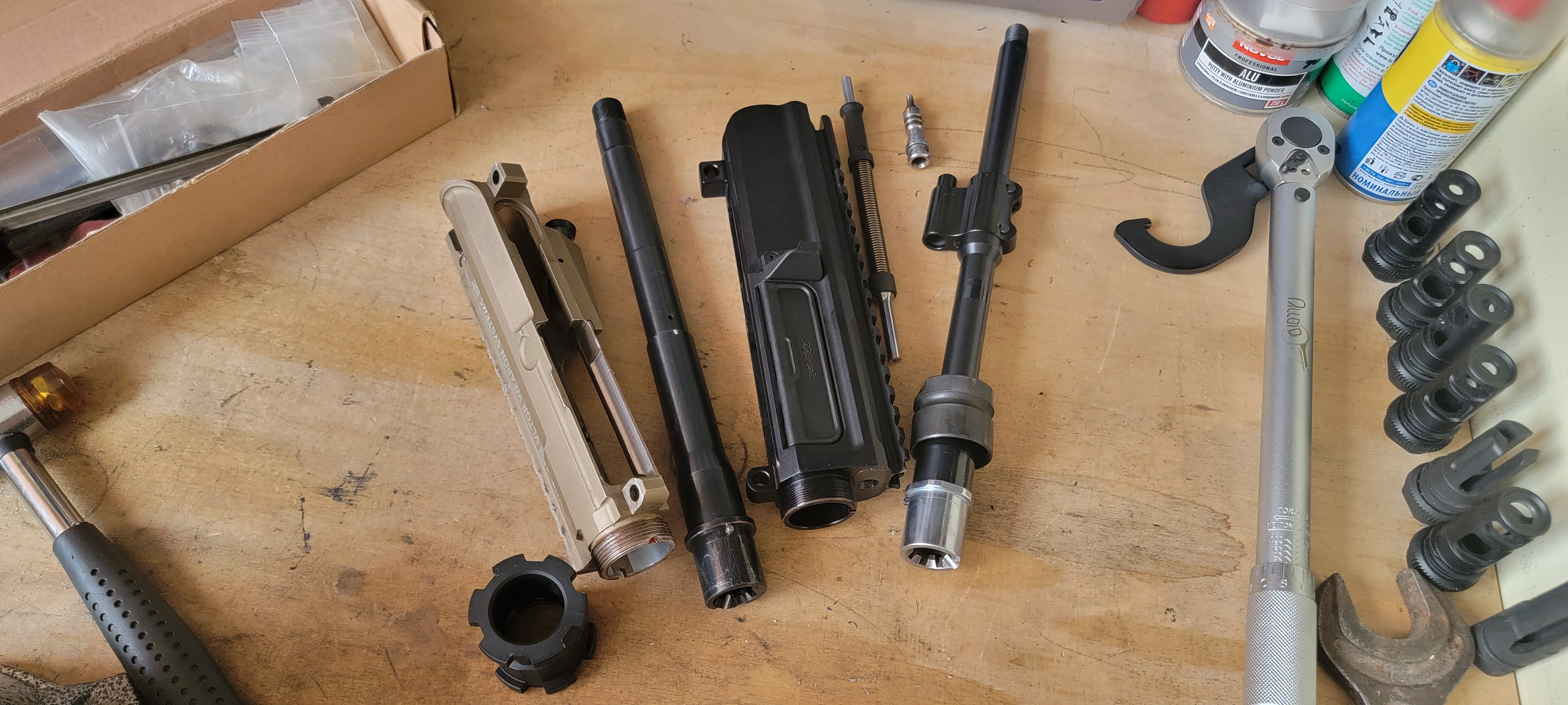

    На 223 знімається так само як і на 9мм.. берете Фен грієте на 450 градусів і відкручуєте ключем. Затянуто з виробництва сильно.. Багато лактайду навалено..
    akms1974 подобається це.
  7. karlos3113
    karlos3113 Gefreiter
    52
    Kiev

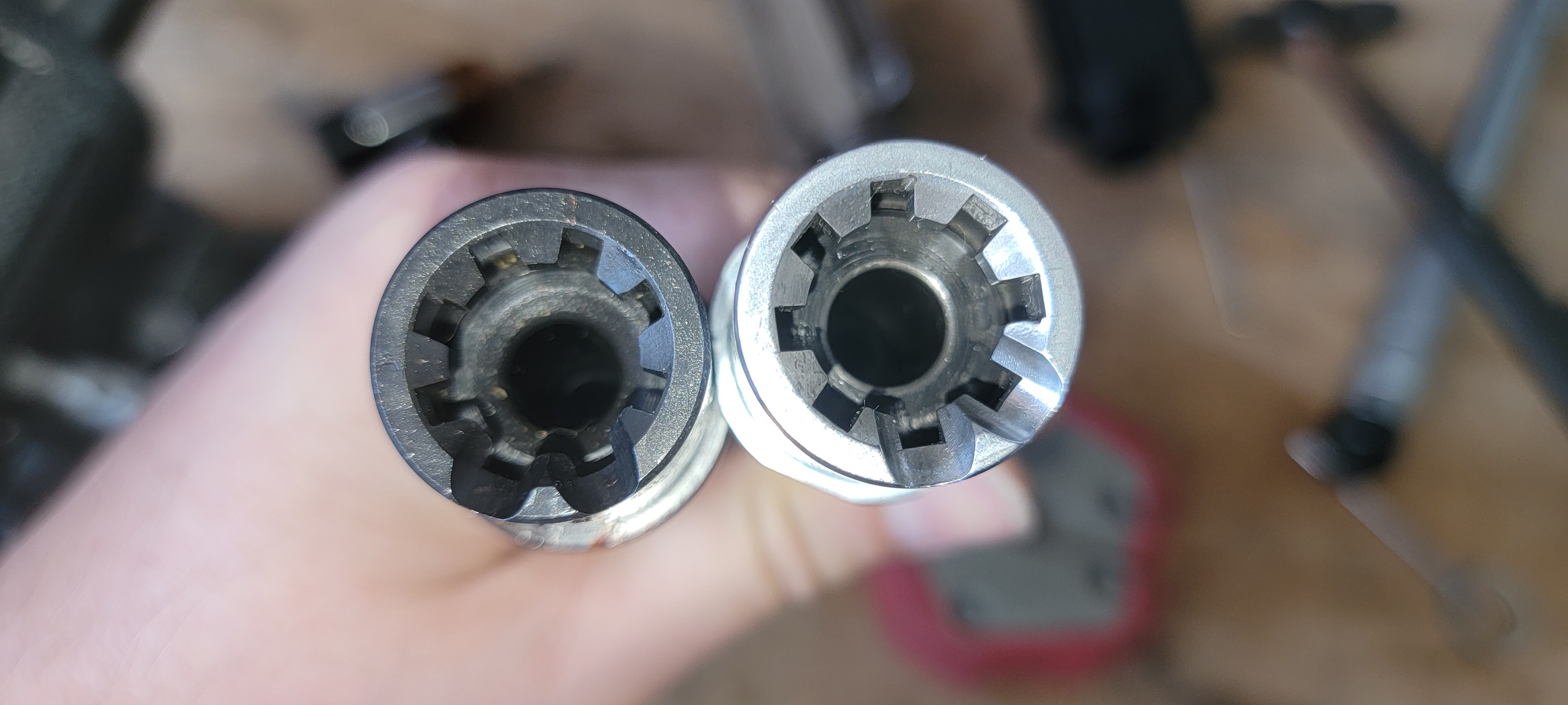

    На 223 виявилось декілька нюансів котрі потребували доробки.. Перший - Була не затягнута гайка барелнат з виробництва, відкрутив руками.. Цей вузол потребує перевірки.. Друга - патронний 223 (строгий) Не всі патрони лізуть і не всі потім можна без пострілу дістати.. Третій - З виробництва зовсім не було корони на дулі ствола.. Обрізали ствол і все.. Не міг на пристрільці зібрати кучу на 30 метрів менше 25см.. Після формування корони на 30 метрівв з механічних прицільних купка зібралась менше 3см.. Ще відполірував патронник..

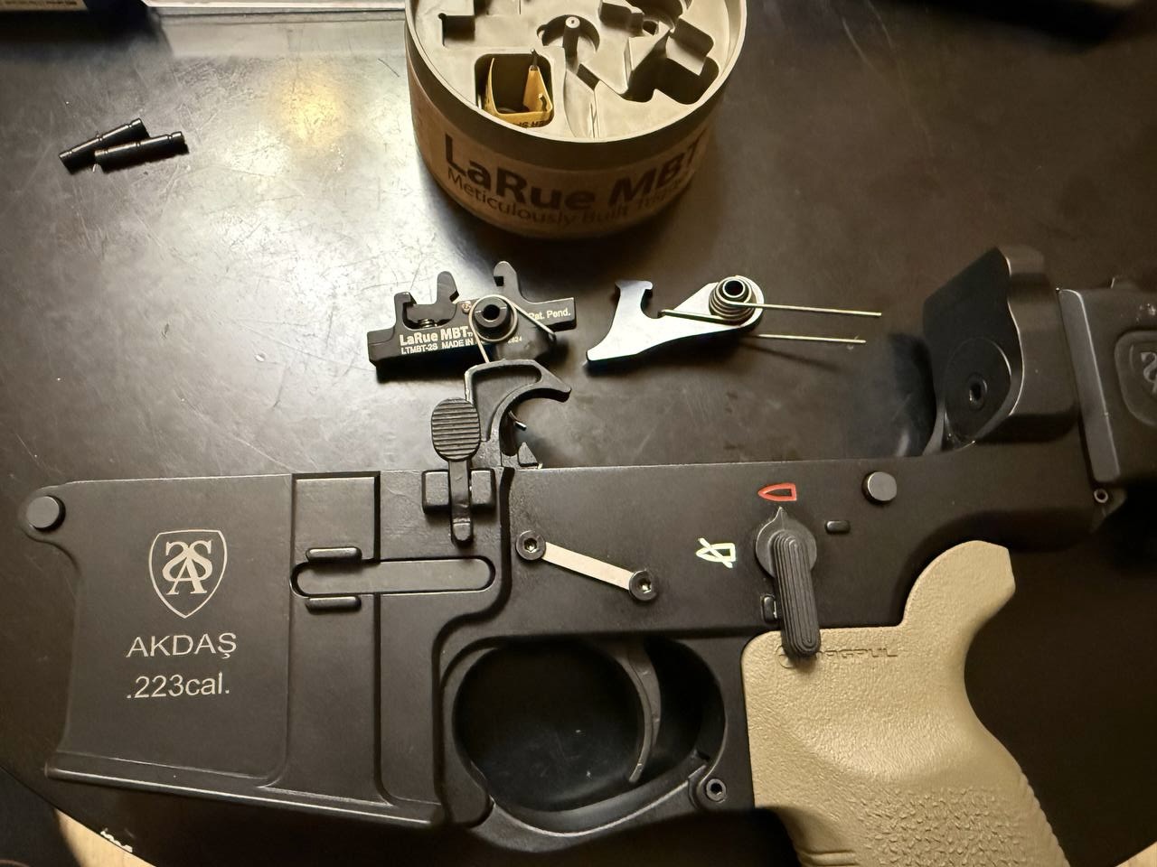

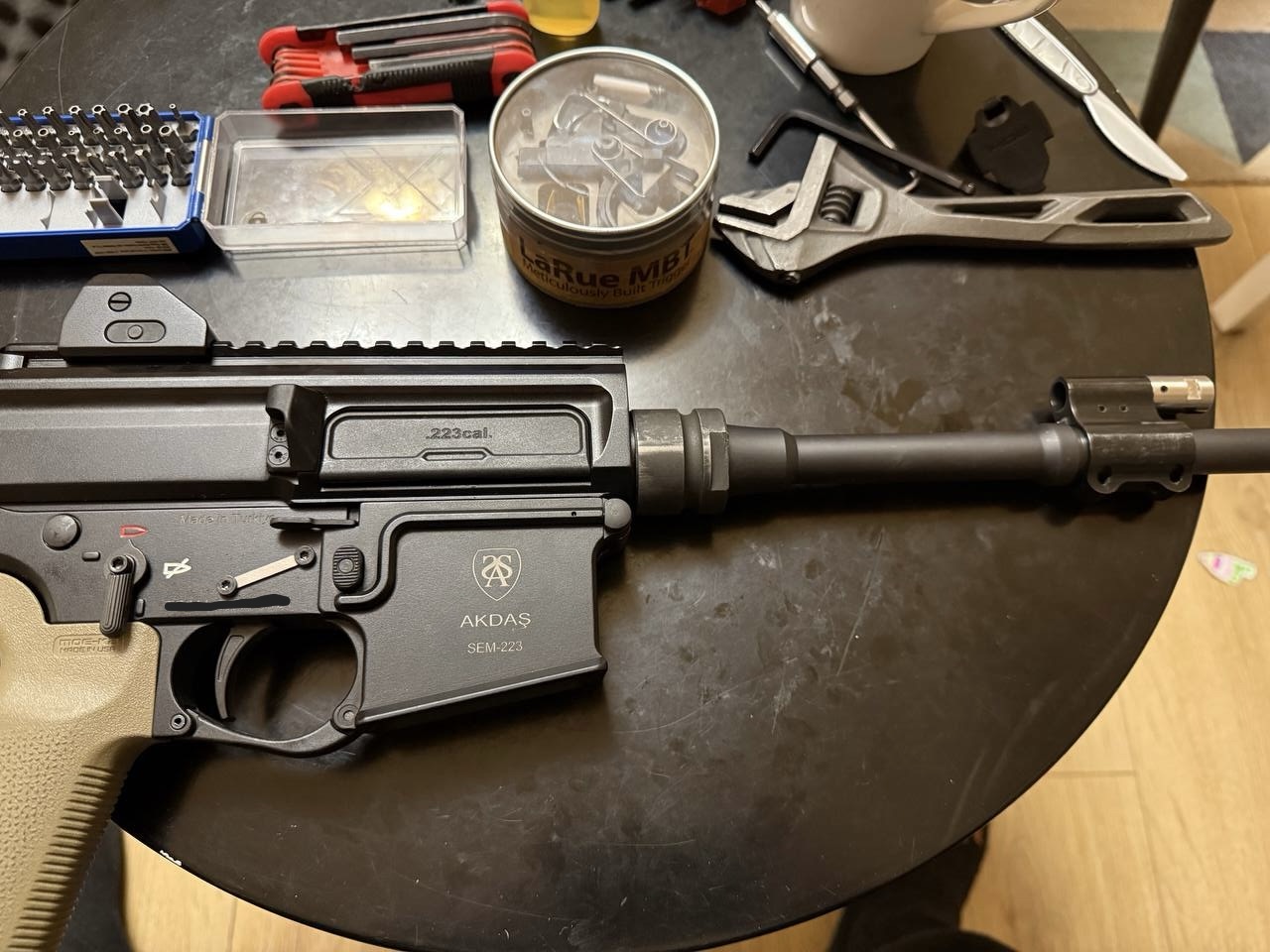

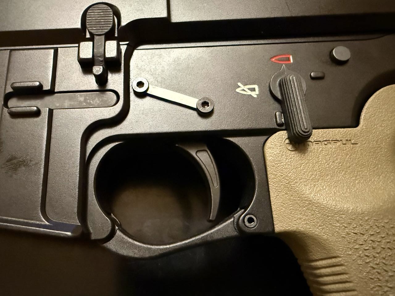

    Поставил сегодня на акдас 223 УСМ LaRue.. Встал штатно.. Дальше будем отстреливать смотреть как накалывает капсуль.. На 9ММ Акдас так же встал. Но нужно дополнительно напилинг чтоб работал.. Без напилинга не работает..

  10. Максим Каммерер

    Не мала баба клопоту - купила порося. :)
    Яке зусилля було на старому, і яке на новому?
  11. karlos3113
    52
    Kiev
    Старий (базовий) мілспек, ЛаРу двухстейджевий 1.3кг..
  12. Максим Каммерер
    Максим Каммерер Oberfeldwebel
    1.121
    Одеса
    Ну, 1,3 не замало? Якщо доведеться не в тирі стріляти, а реально користуватись, в реальних ситуаціях де може статись випадкове натискання?
    У нас з війною може статись що завгодно
  13. karlos3113
    52
    Kiev
    в комплекті з ЛаРУ є друга більш жорстка пружина.. Ну і старий я не викинув :) при потребі замінюється за 5 хвилин.. :)

    Скажіть karlos3113, для заміни УСМ як вийняти запобіжник?
  15. karlos3113
    52
    Kiev
    Треба зняти руківʼя там побачите пружини яка піджимає пін який фіксує запобіжник.
  16. karlos3113
    52
    Kiev
    Доречі в процесі стрільб виявилось що ЛАРУ не наколює капсуль.. технічно ЛАРУ із за своєї конструкції хамера не підходить, він не може розблокувати систему інерційного наколу..

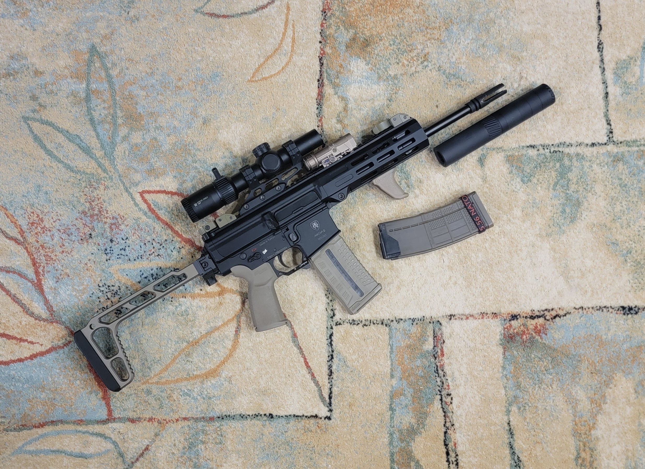

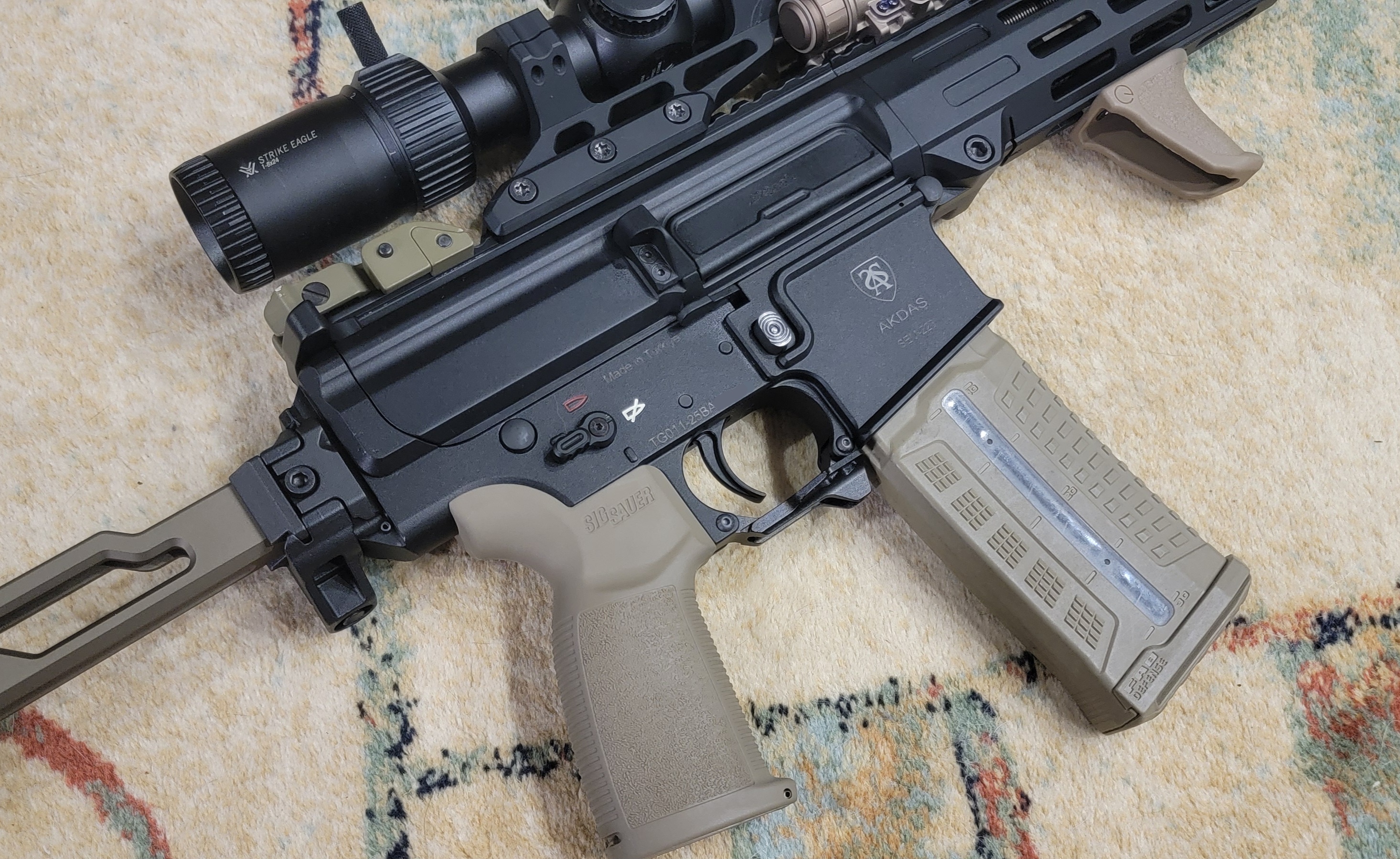

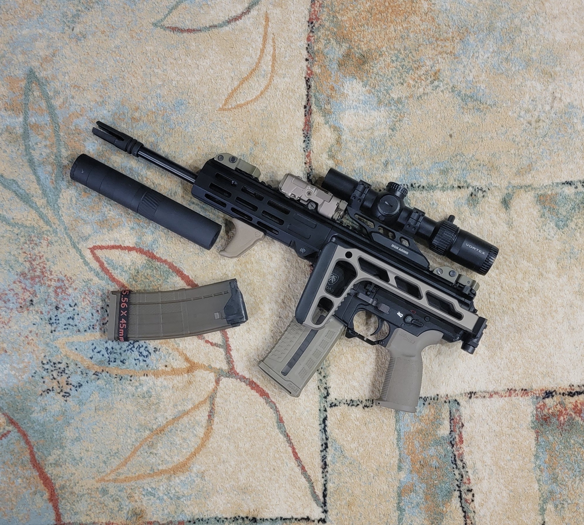

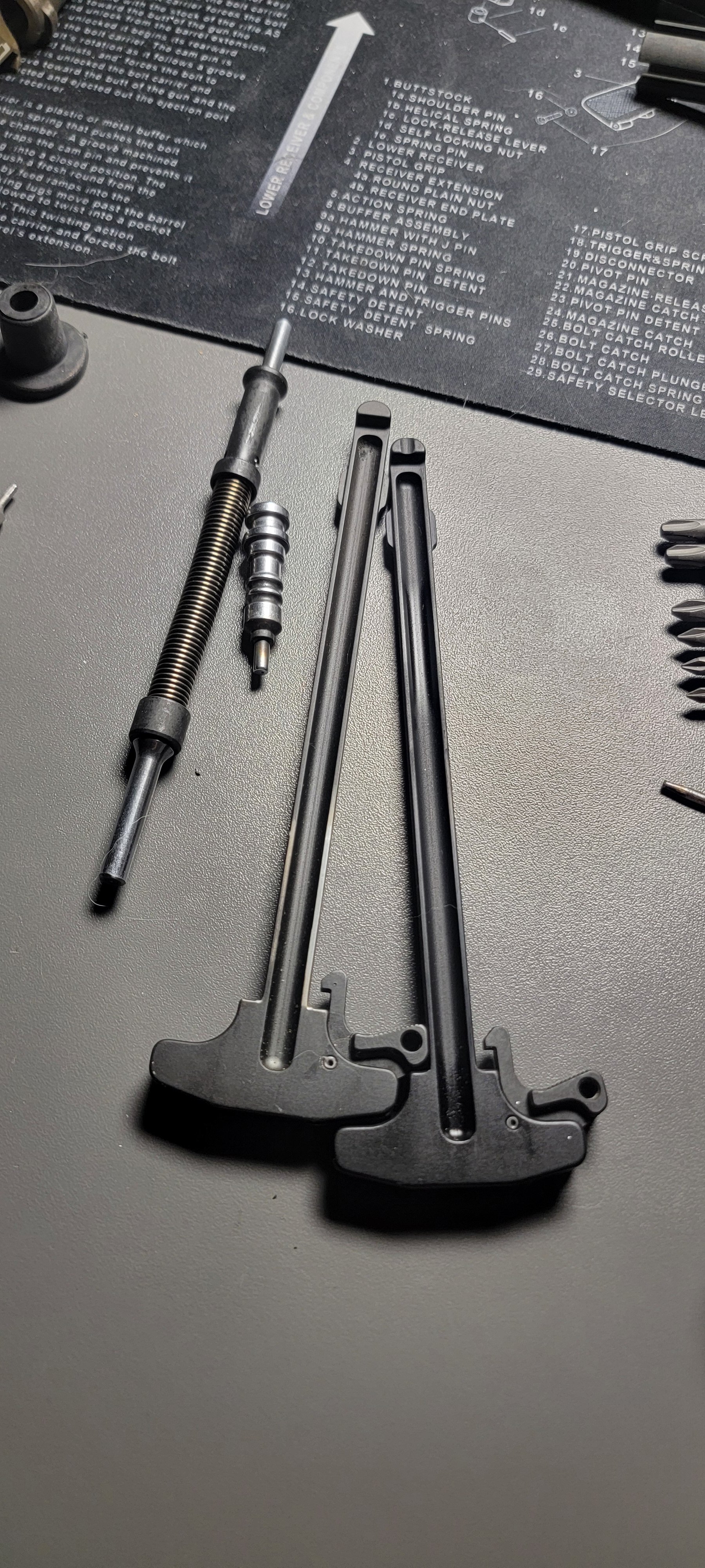

    забрав нарешті свій сьогодні... Трішки додав амбвдекстерності, окрім ручки зводу. Але.. модель вже готова. Залишилось випиляти в алюмінії (9мм та 223 - ручки однакові)
    Трубу прикладу зняти не зміг.. розпиляв до бісової матері
    Полум'ягасник-камертон ще не знімав.. для прикладу глушник АФТ з напівінтеграцією. Якраз до цівки стає, але цівку хочу по довжині ствола.
    Нажаль від нк416 цівка на гайку стає але... Вона нижча апера акдаша
    sudechkis та akms1974 подобається це.

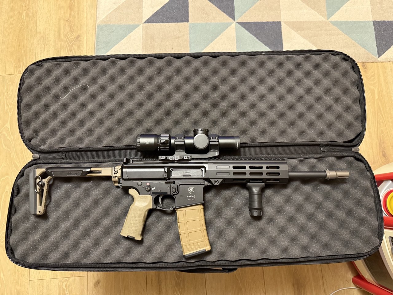

    Найдите пару отличий..[​IMG]

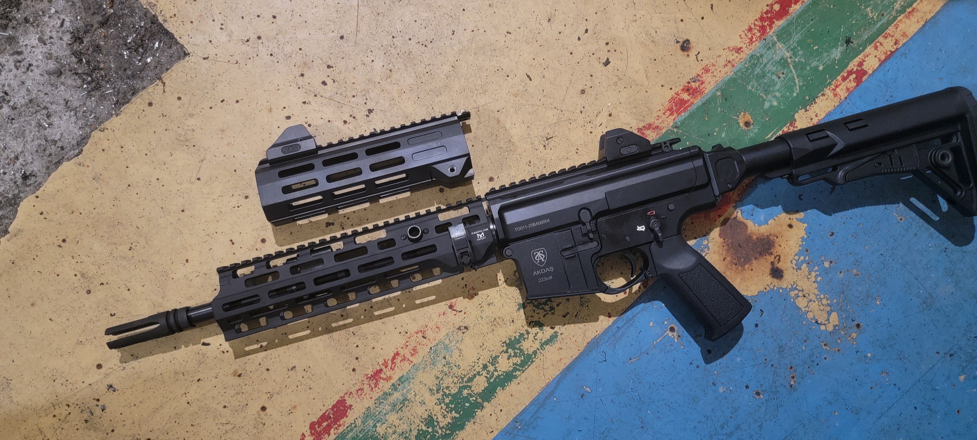

  26. Ґатс Гайстер ✙➔
    Ґатс Гайстер ✙➔ Stabsgefreiter
    117
    Вітаю. Підкажіть, а хтось міняв цівку на ньому?
