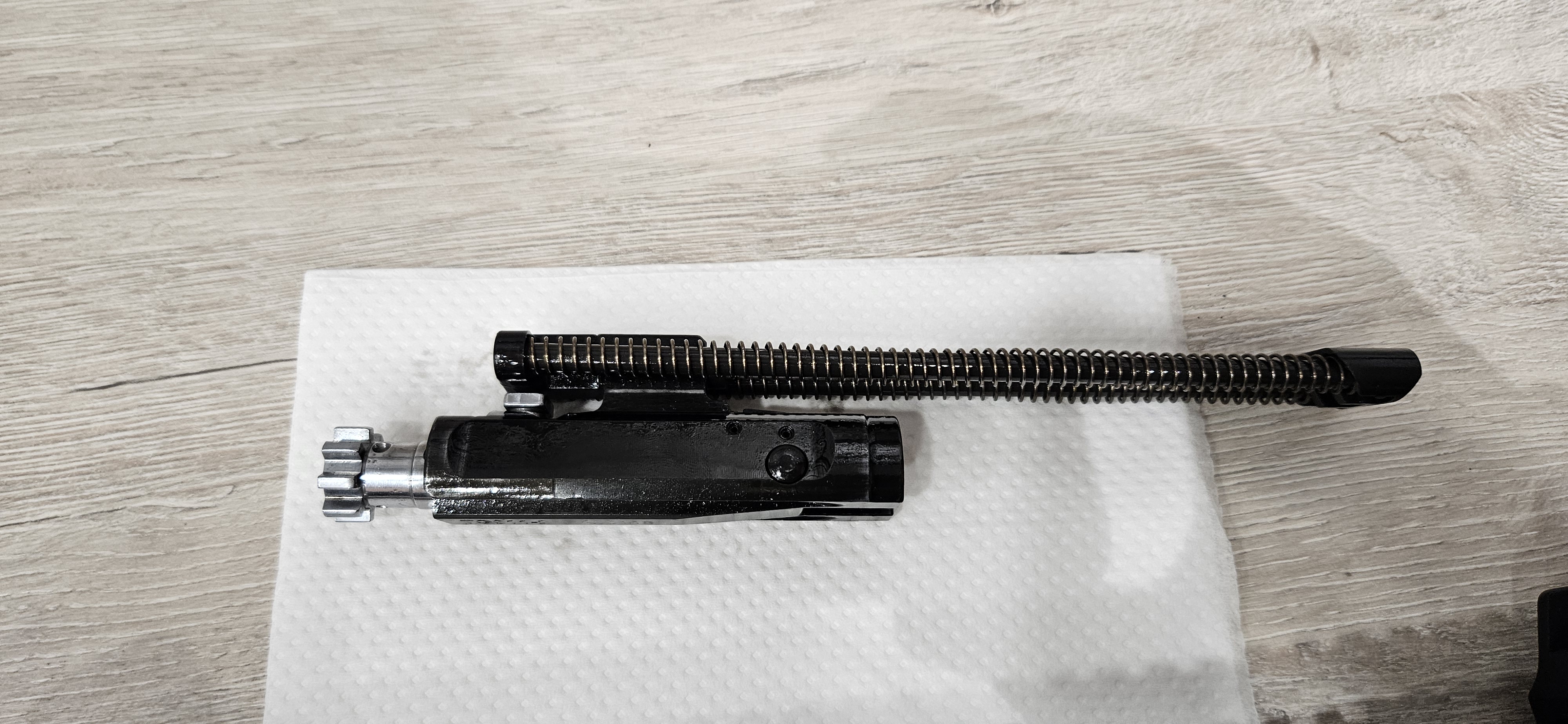

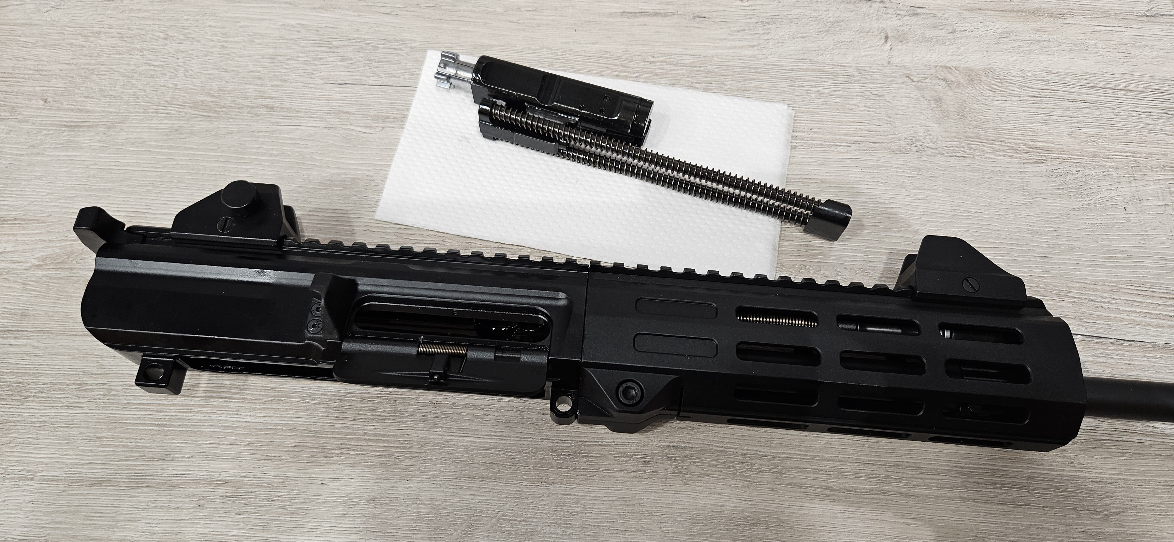

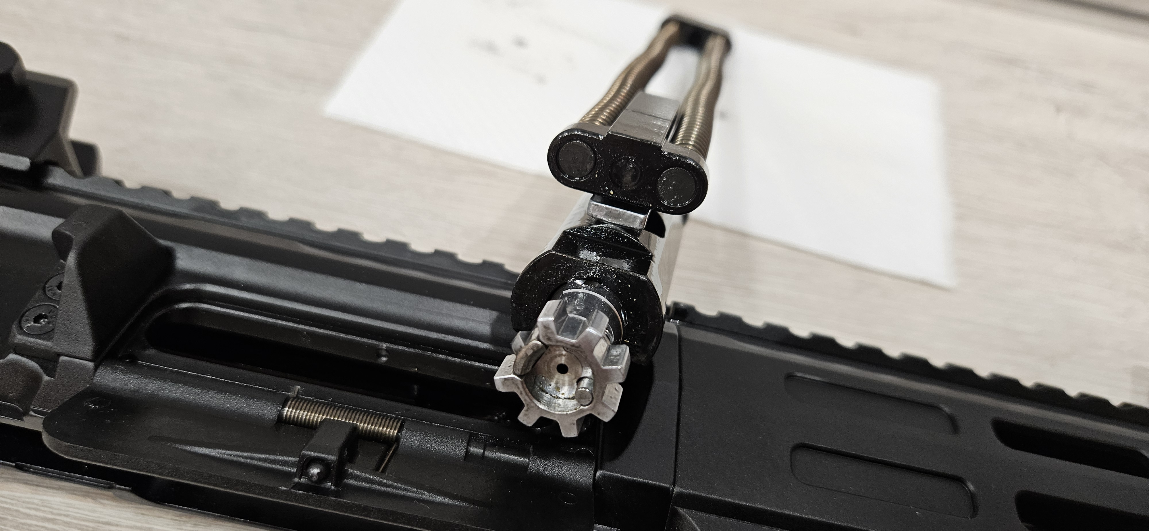

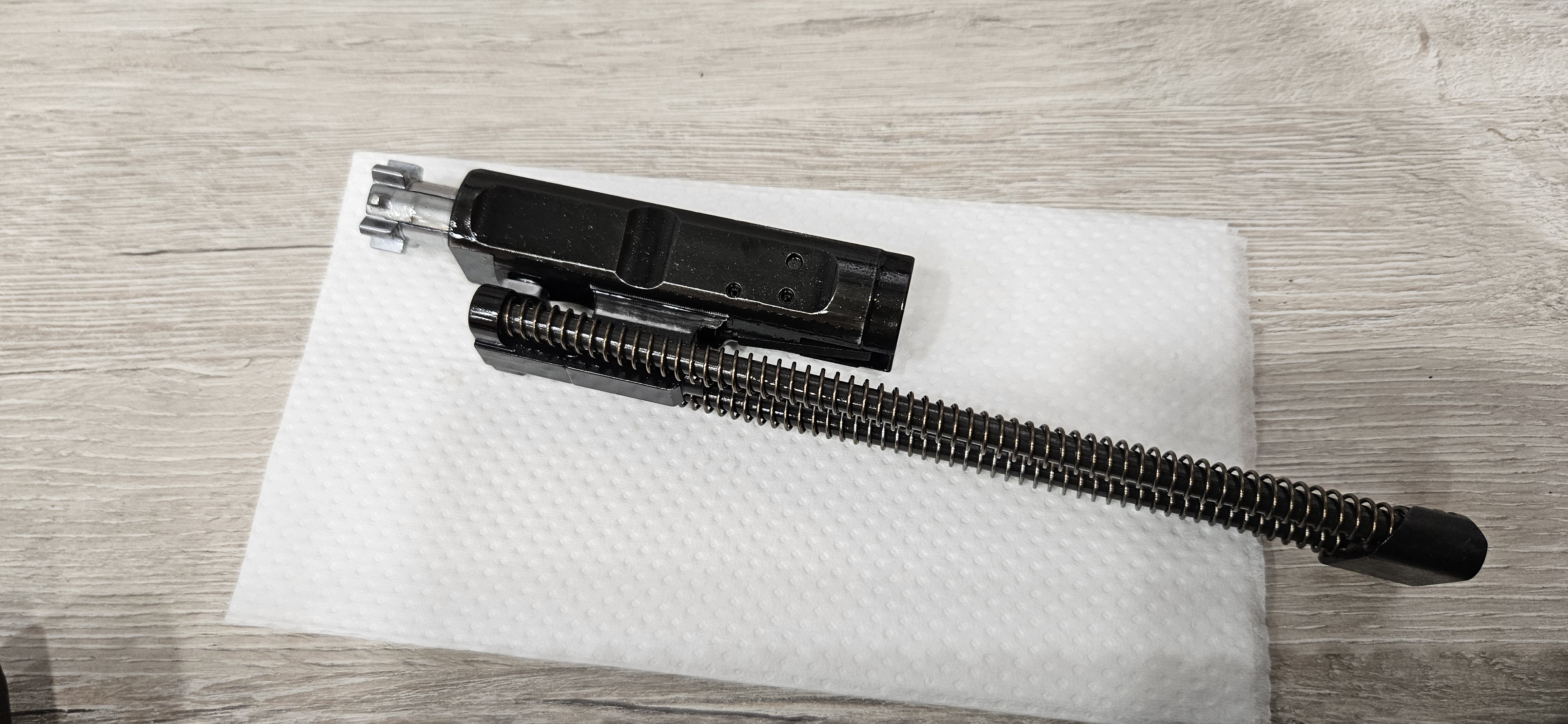

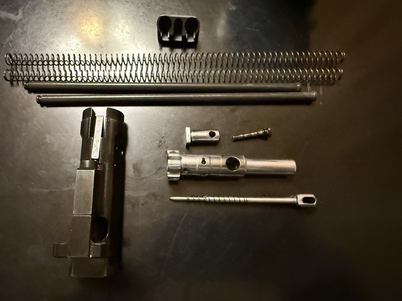

    Нарешті зміг постріляти з новинки!
    Враження доволі позитивні).
    За відчуттями, суб'єктивно звісно))), дуже нагадує стрільбу зі стандартної AR-15 з DI, з коротким стволом), нерегульованим газблоком, та довжиною газової системи карбайн).
    Автоматика відпрацьовує чітко, дуже м'яка та зручна клавиша ЗЗ, під вказівний палець.

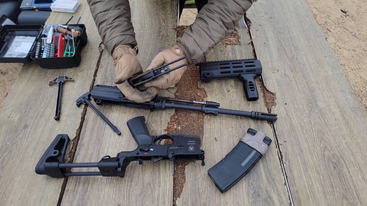

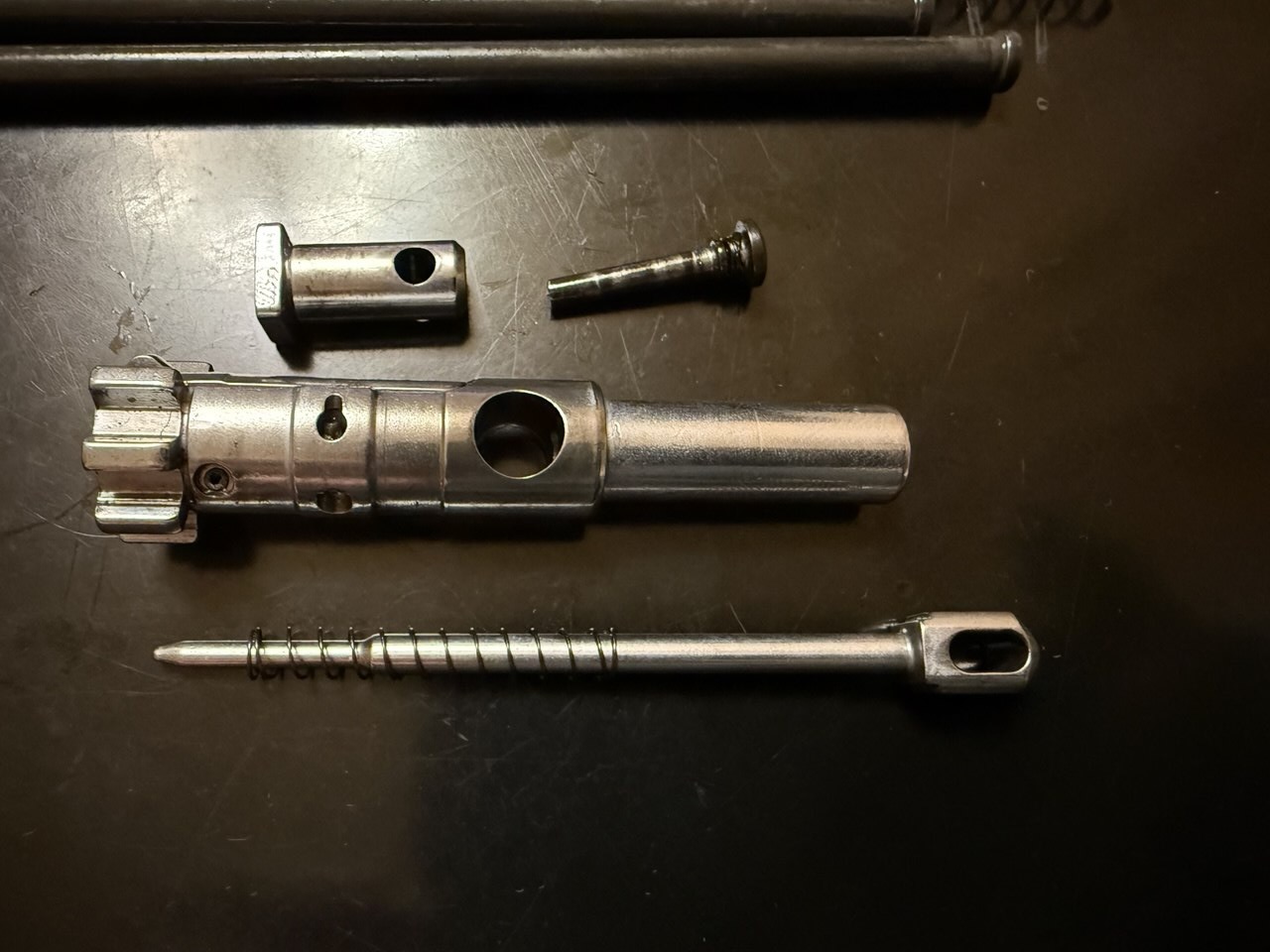

    Для тих хто ще не бачив, як виглядає затворна частина, додаю декілька світлин).

  4. Максим Каммерер
    Максим Каммерер Oberfeldwebel
    1.121
    Одеса
    Дуже цікаво. Дякую.
    Сподобалось те, що зворотні пружини прикріплені спереду затворної рами - вони виграли потрібну їм довжину ресівера.
    І поєднали арочний затвор, з неарочною зворотною пружиною.
    50_Reichsmark, akms1974 та vgarin подобається це.
  5. karlos3113
    karlos3113 Gefreiter
    52
    Kiev

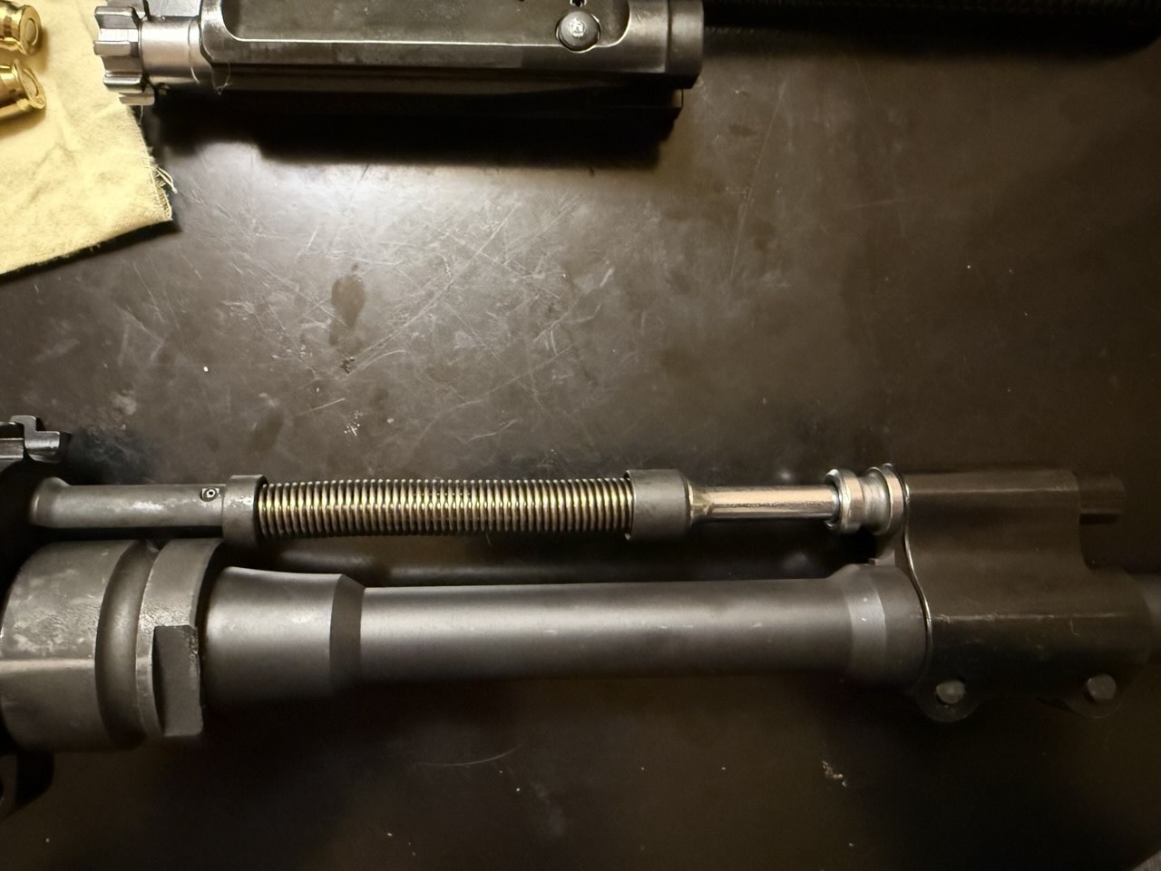

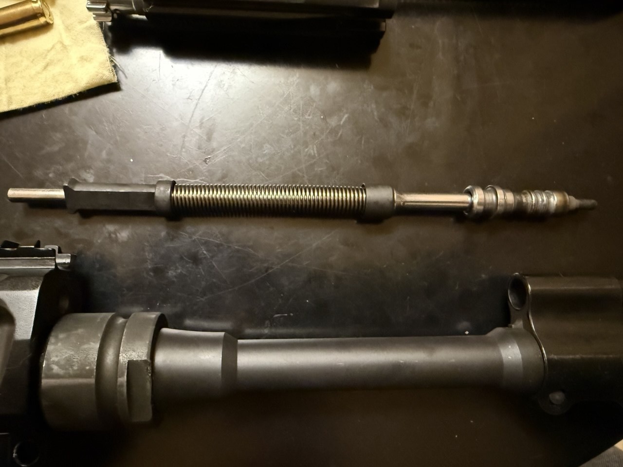

    Тут можливо побачити чим відрізняються лічини AR15 і Акдаша..
    50_Reichsmark подобається це.
  6. unhipler
    unhipler Stabsgefreiter
    115
    Австралія
    А вони бувають в 300BLK? :)
  7. Максим Каммерер
    1.121
    Одеса
    Треба на їхньому сайті дивитись
    unhipler подобається це.
  8. Максим Каммерер
    1.121
    Одеса
    На затворі Акдаша немає газових кілець. І ударник інший. А так - досить подібні.
  9. karlos3113
    52
    Kiev
    На затворі Акдаша не може бути газових кілець.. Це не DI система а Газпістон. І схожий Акдаш на АR18. Зверніть увагу на потовщення ствола в місті патронника.. Ствол має твіст 1.7 а патронник 223Rem, це якось не зрозуміло..

  10. karlos3113
    52
    Kiev
    Доречі газпістон злизаний один в один з НК416.. :)

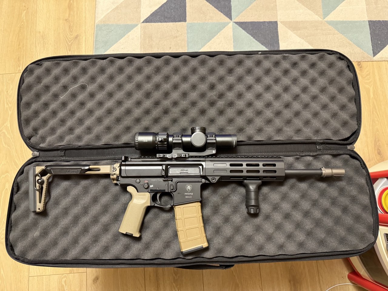

  11. Андрій Забєл
    Андрій Забєл Gefreiter
    41
    Бориспіль
    Ех! А так хотілось шкода що болт від арки не підійде

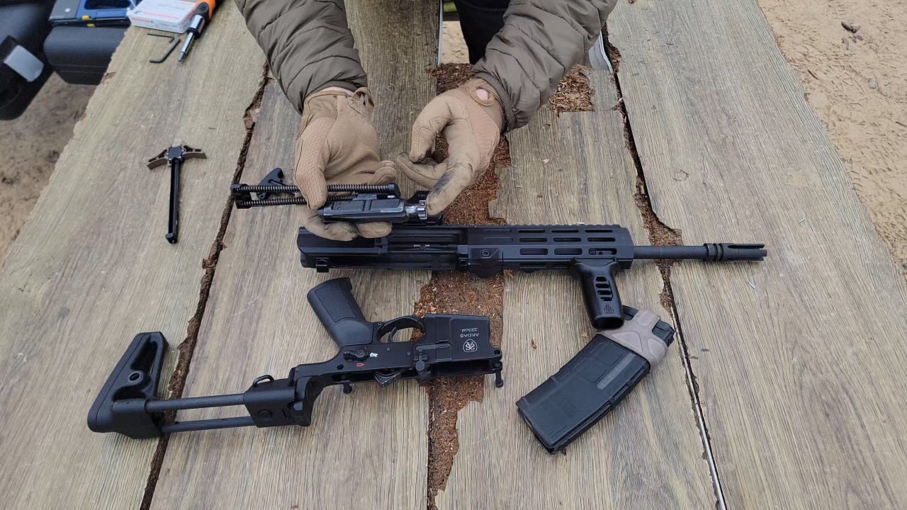

  12. Андрій Забєл
    41
    Бориспіль
    KoTb подобається це.
  13. Андрій Забєл
    41
    Бориспіль
    розбирав для відео

  14. ruger mpr
    ruger mpr Schütze
    17
    49000
    Андрій, де такий приклад придбав. чи можна якийсь інший приклад на цей карабін придбати? Ще питання, руків'я заряджання замінити на двосторонню є можливість?

  15. karlos3113
    52
    Kiev
    Руків'я замінити не вийде.. Від AR15 не підходить.. Тільки рідні.. Поки..
    akms1974 подобається це.

  17. karlos3113
    52
    Kiev

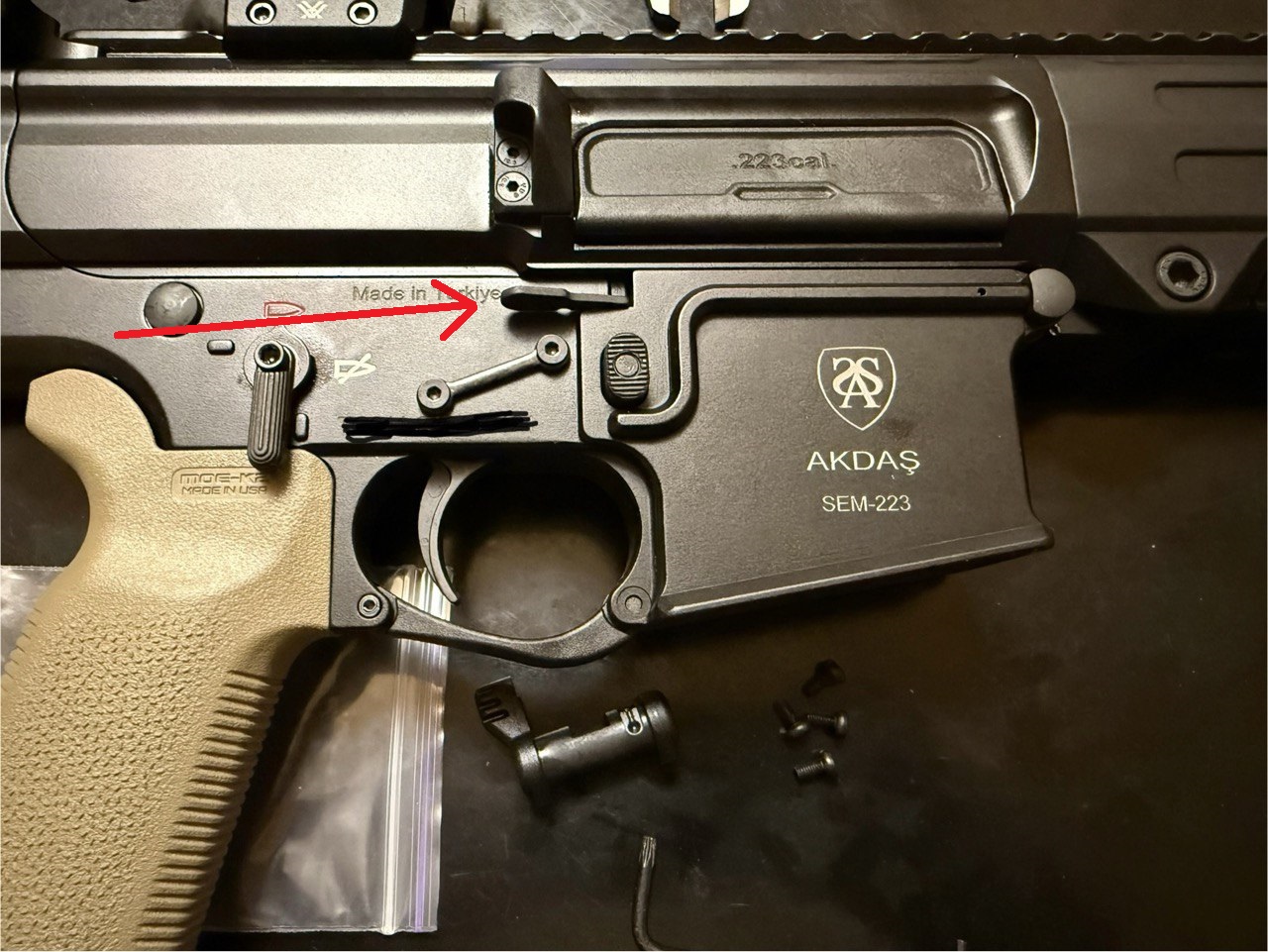

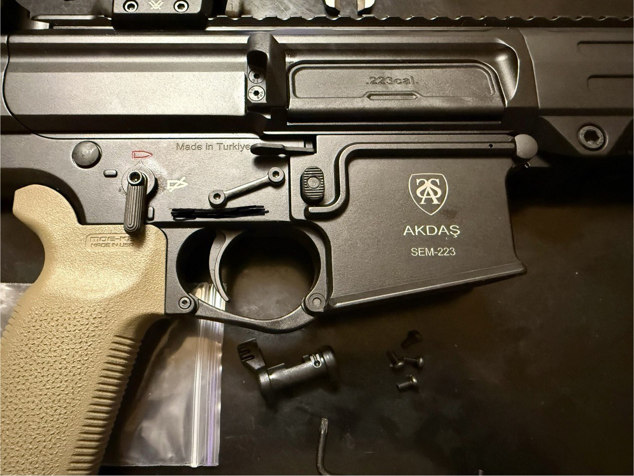

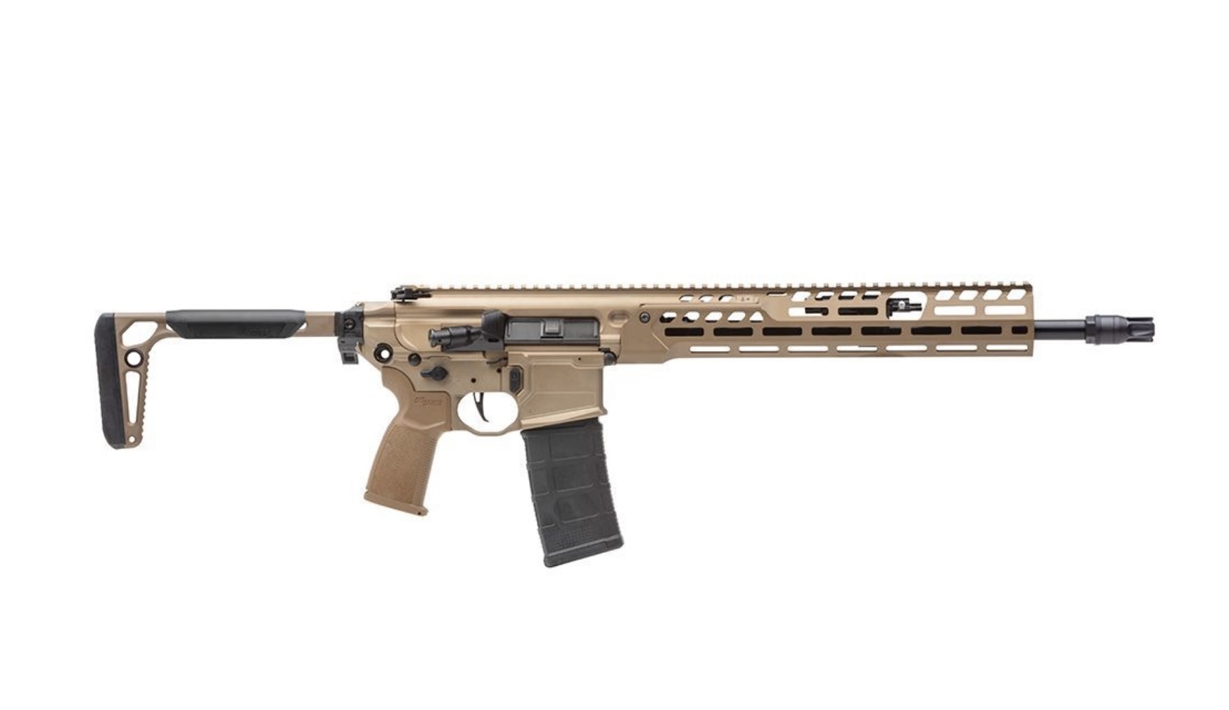

    Руків'я там зроблено доволі непогано.. В апері є стальна вставка щоб зуб руків'я не гриз апер, а в руків'ї зуб теж зроблений з сталі.. То цей вузол доволі надійний.. Взагалі все зроблено непогано, дещо злизано з Хейнеля, дещо з Зіга МСХ, дещо з Хеклера.. Є тільки питання по якості матеріалів, але то буде вже зрозуміло після хочаб 10000 настрілу наскільки цей апарат надійний і не ломучій.. Двосторонній запобіжник від АР встав, антипінротейшн від Ар встали.. Напевно в такому випадку і УСМ від АР встане..

  18. Максим Каммерер
    1.121
    Одеса
    Гарненький.
    Вибачте, питання: що це за важіль над кнопкою скидання магазину?
    Я на фото помітив його червоною стрілкою
  19. vgarin
    vgarin Stabsfeldwebel
    23
    1.367
    Київ
    Це важиль ЗЗ)
    Під вказівний палець, для правши).

  21. karlos3113
    52
    Kiev
    Приклад від Зіг Зауер МСХ. Такий як на фото, де купити не підкажу.
