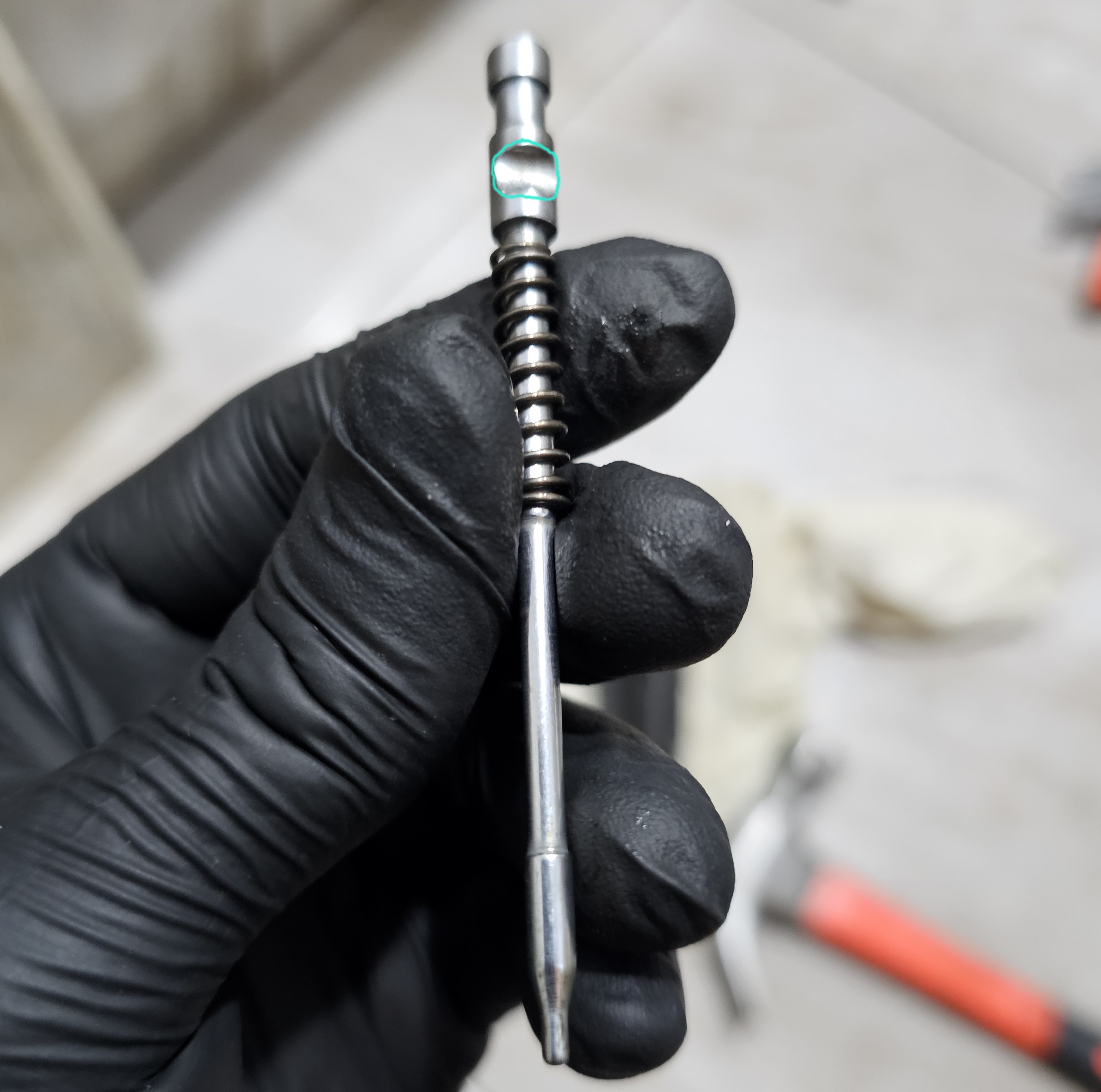

    Якщо комусь цікаво, але соромився запитати - розборка затвору Акдаша.
    Спочатку варто витягнути пружину, це не фотографував, думаю там очевидно.
    Для цього процесу нам знадобляться молоток і виколотки. Я в якості виколоток використовував шестигранні ключі 1/16" та 5/64".
    Фото 1-2. Перший пін, який тримає клавішу. Використовував 1/16" (можна спробувати 1,5 або 2мм).
    Після вибиття піна знімаєте клавішу.
    Фото 3 - пружина з головкою. Дуже уважно та обережно, щоб не загубити її!
    Фото 4 - більший пін, який тримає сам бойок. Для нього брав 5/64" (можна спробувати 2 або 2,5мм).
    Фото 5 - власне бойок з пружиною. Деколи при знятті піна може "вистрелити", тому також уважно і акуратно. Коли вставляєте назад - виріз має дивитись вниз, інакше не зможете забити більший пін.
    Затвор на фото - після відстрілу 220 патронів, звичайні STS, з глушником. Як бачите, внутрішні складові не забруднились, тому не бачу сенсу взагалі його чіпати. Особливо враховуючи дрібну запчастину важеля клавіші, яка дуже легко губиться.

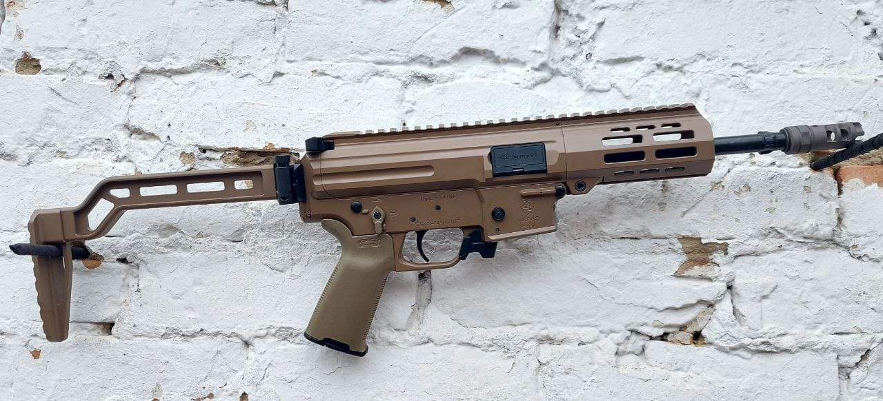

    Знайшов фото в неті. Цікава конфігурація, але при швидкій стрільбі відчутно бʼє в скулу. Треба демфер-щоку.
