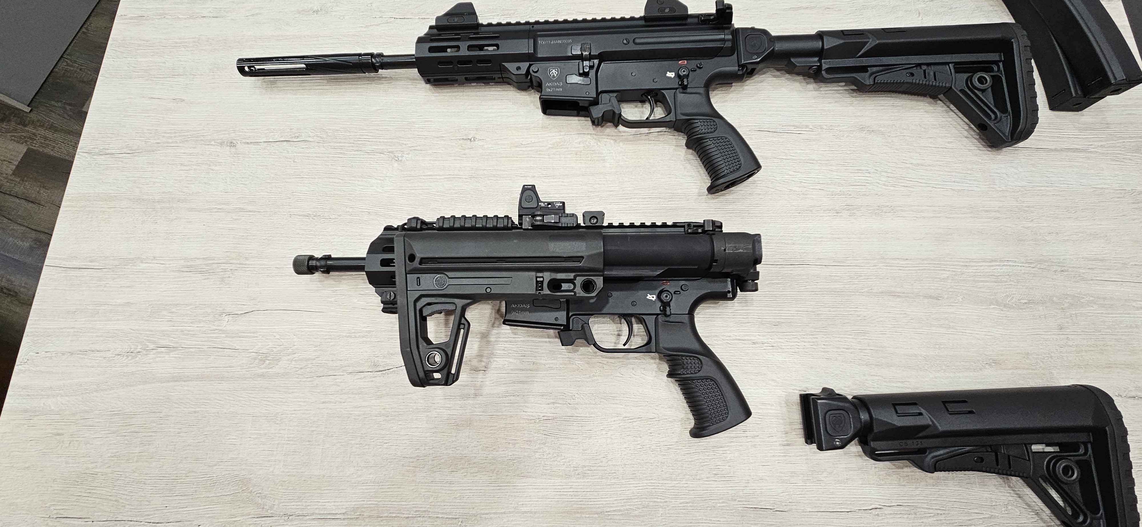

    Переглянути вкладення 25841915 Переглянути вкладення 25841915 Переглянути вкладення 25841915 Переглянути вкладення 25841915

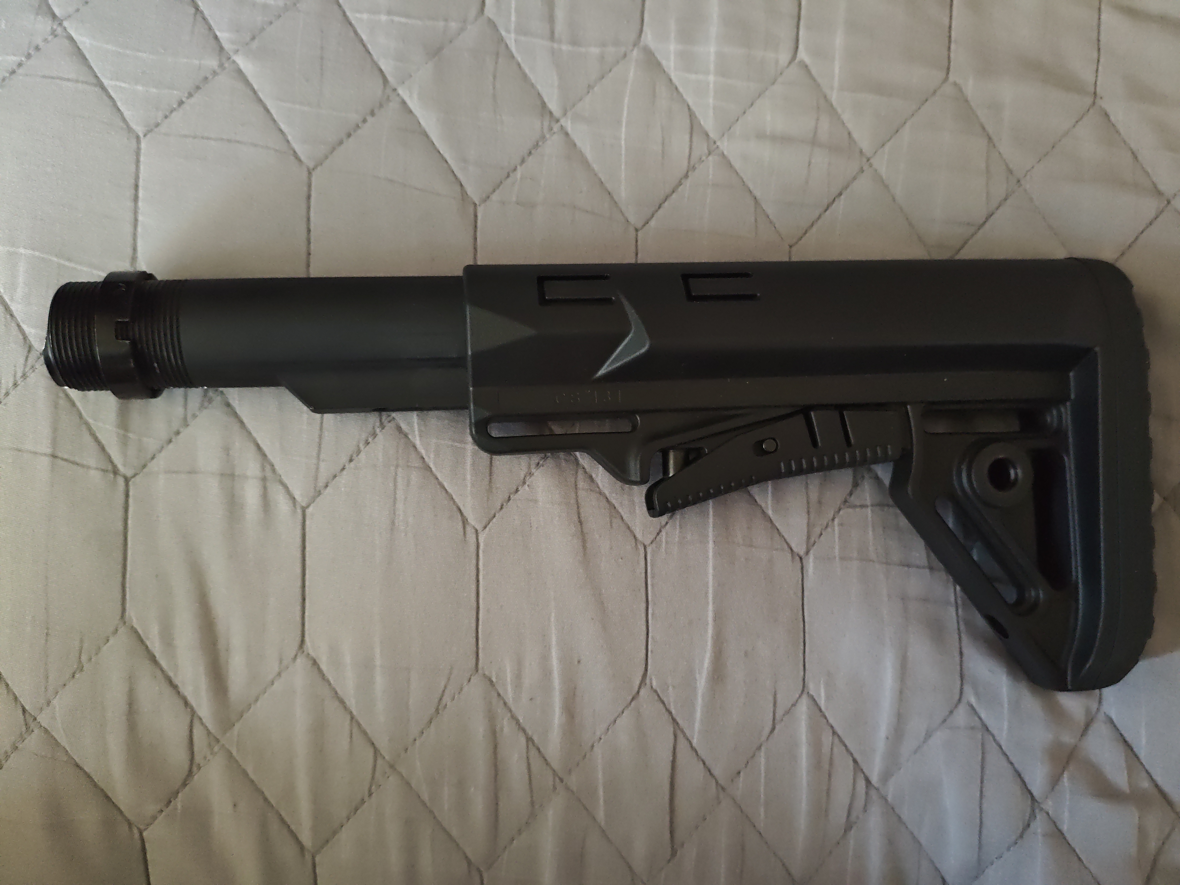

    Вечер добрый) у вас опечаточка))
    Труба приклада не мил спек как на AR, а comm-spec из-за чего приклады AR очень туго перемещаются между положениями(…
    В ибисе было предложение немножко сточить, так-как разнообразие прикладов comm-spec мало в нашей всеоенной. Переглянути вкладення 25841915

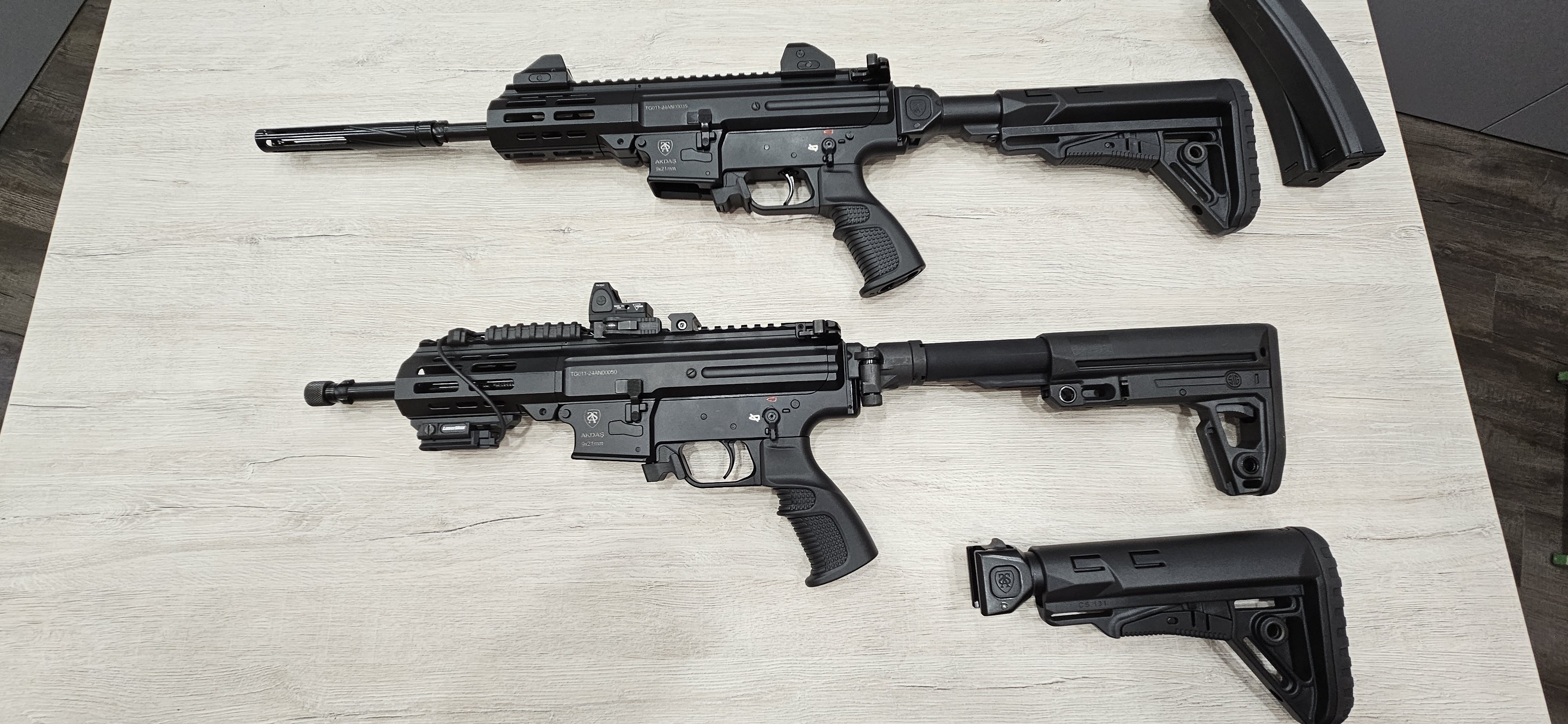

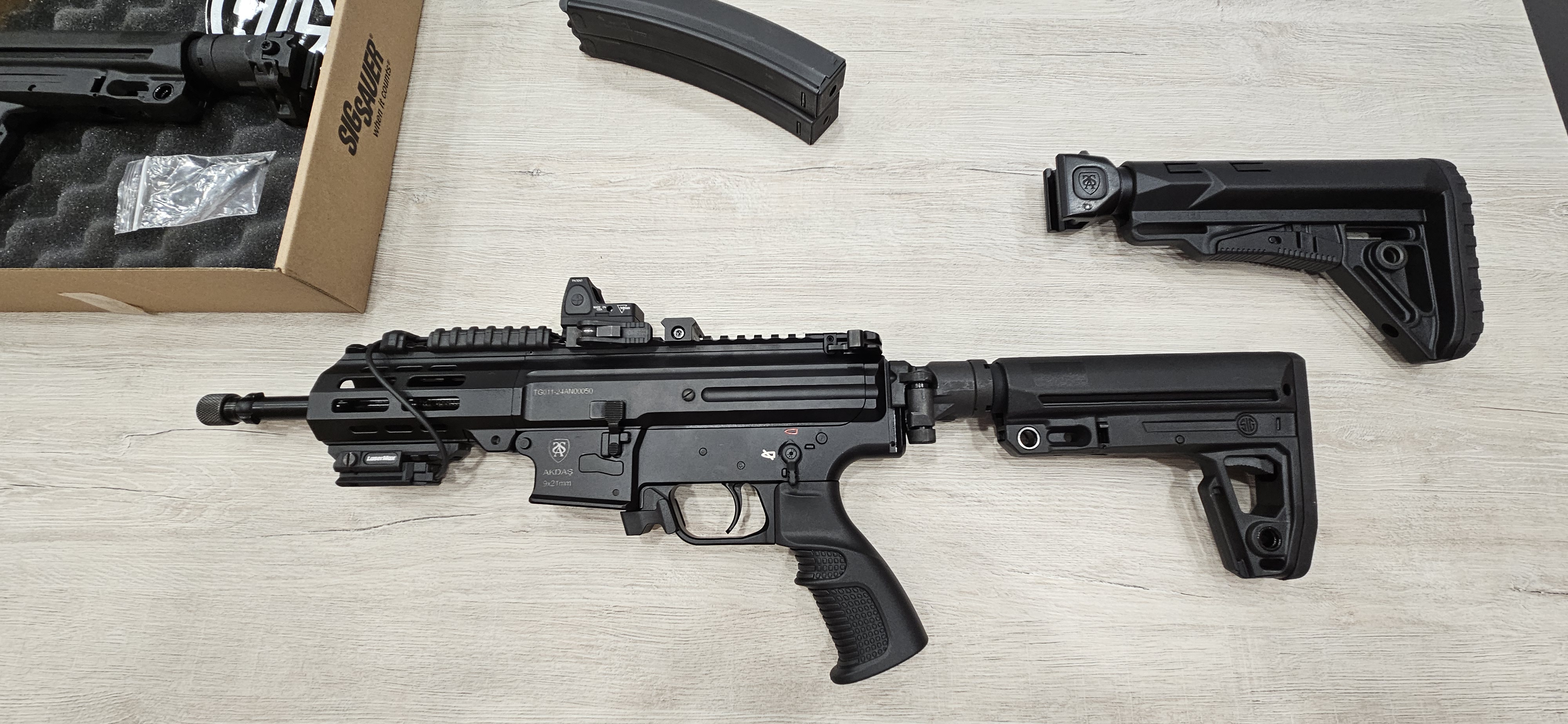

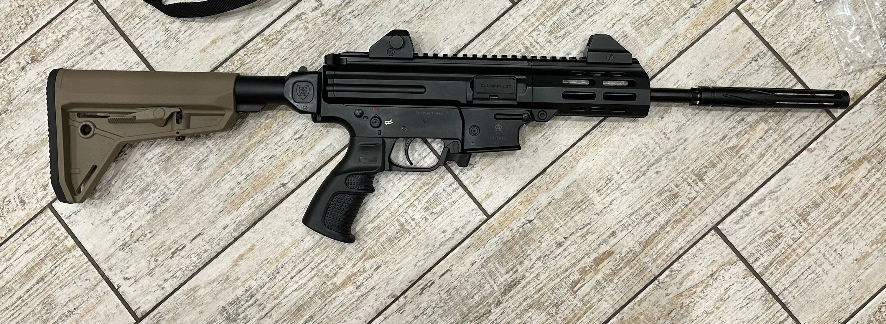

    Я поставил приклад FAB defense GL-COR с вставками под мил спек, есть небольшой люфт.

    Попробовал, на оборот. Родной приклад, dlg надел на коммерческую трубку. Нужны серьезные усилия для перемещения приклада. Думаю, на морозе, его заклинит.

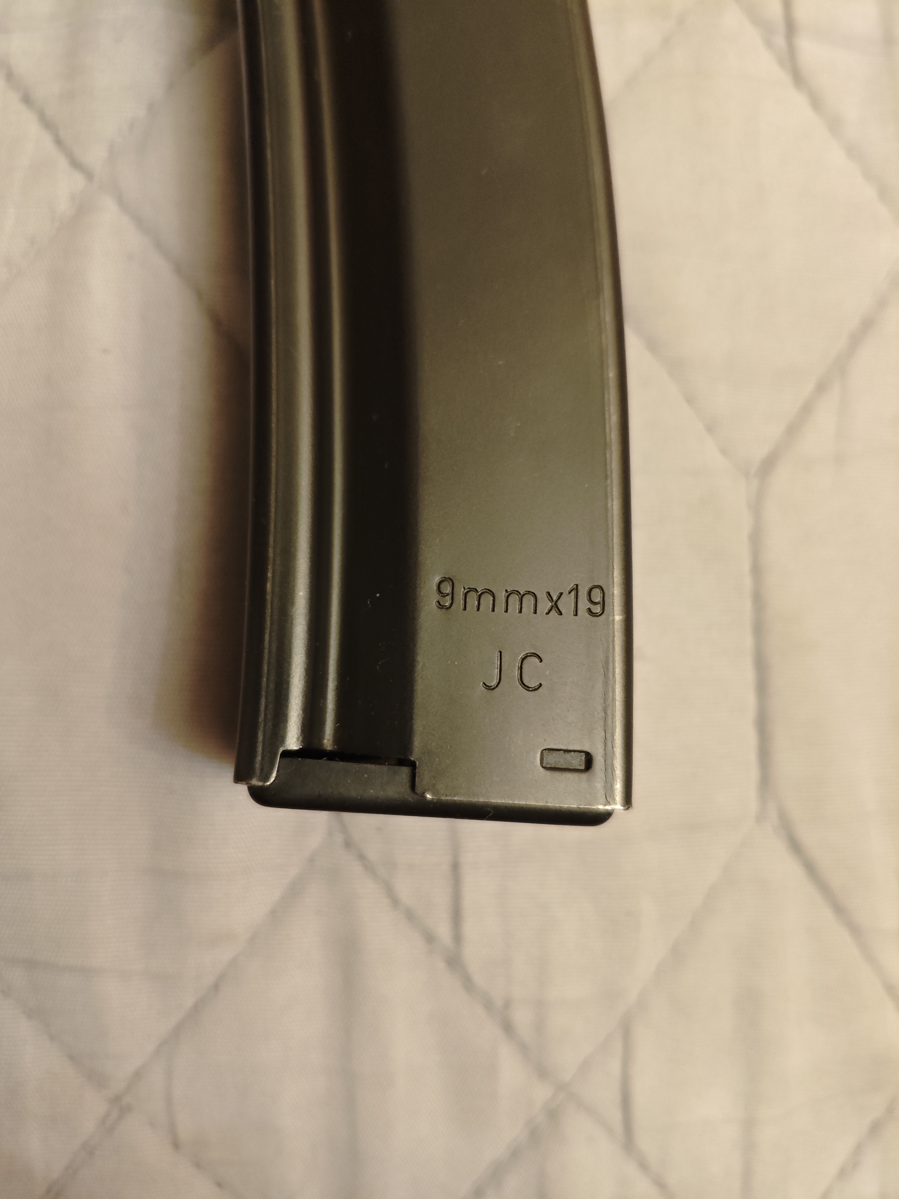

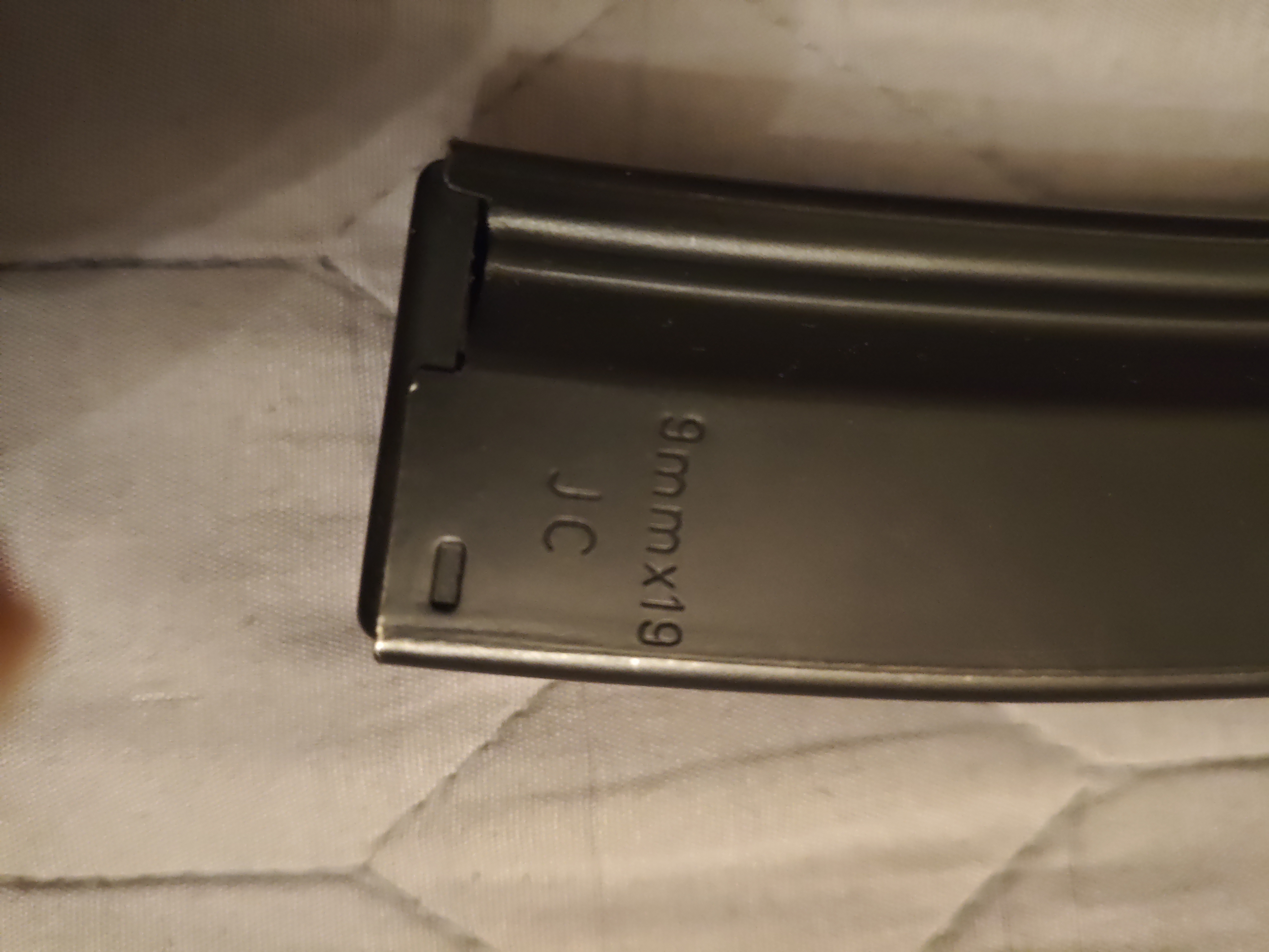

    Отстрелял несколько пачек S&B fmg с оригинальных старых немецких магазинов с маркировкой производителя JC.
    Никаких задержек не было.
    akms1974, duke6kirill та ptichko84 подобається це.

    Из не "родных" магазинов, опробовал ещё MKE турецкие. С ними задержки, как магазин становится легче по расходу патронов. И по первоначально описанной причине, затвор цепляет магазин. Проще адаптации дорогущих магов МКЕ, брать старые немецкие армейские.
    akms1974 та ptichko84 подобається це.

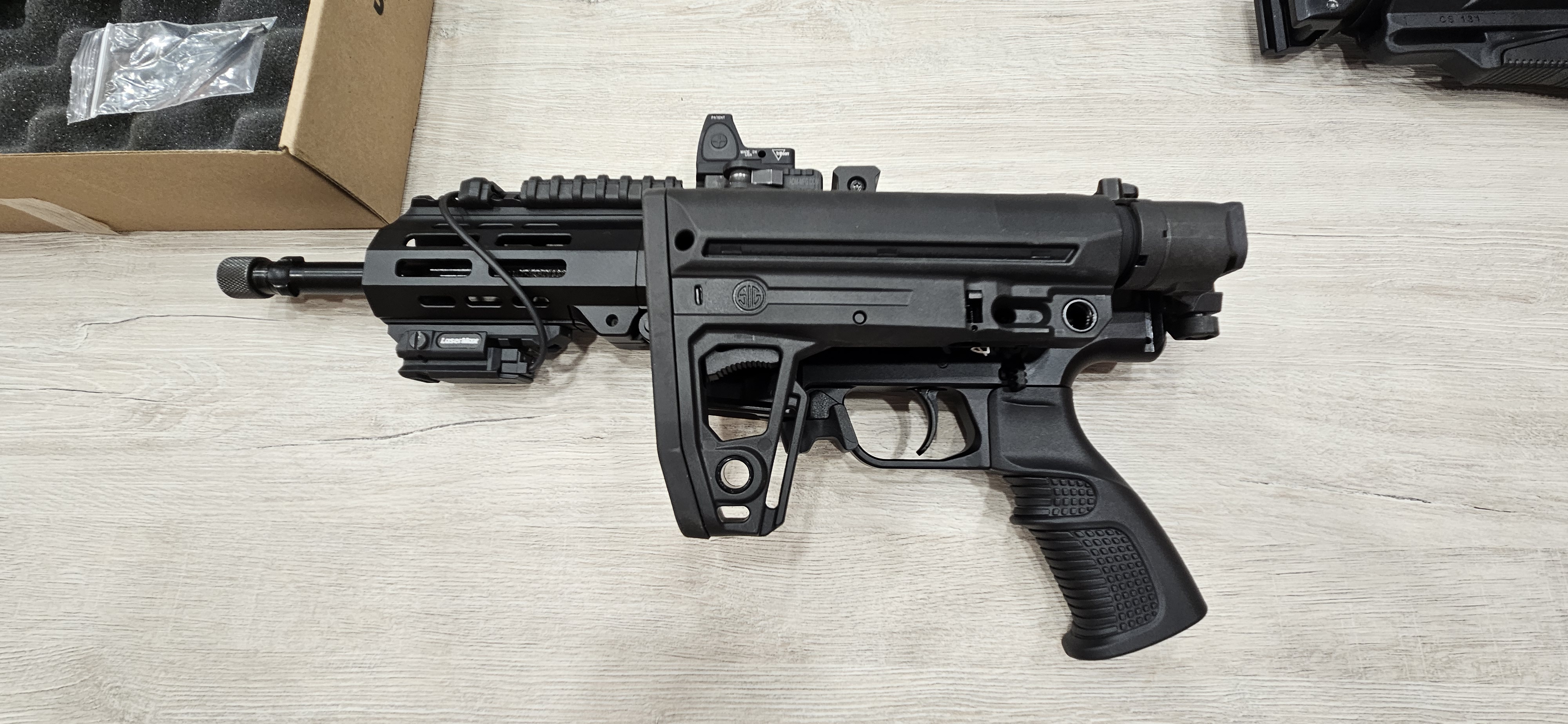

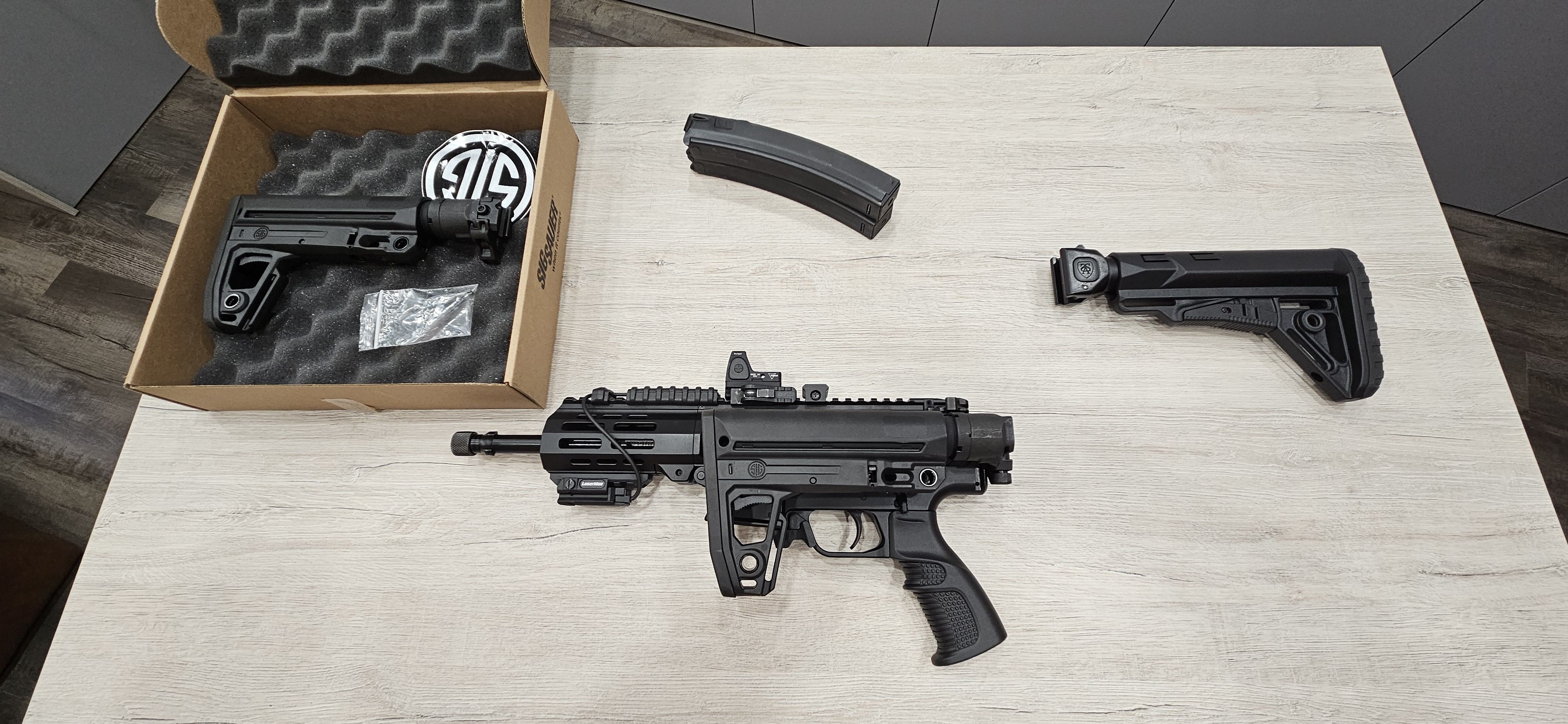

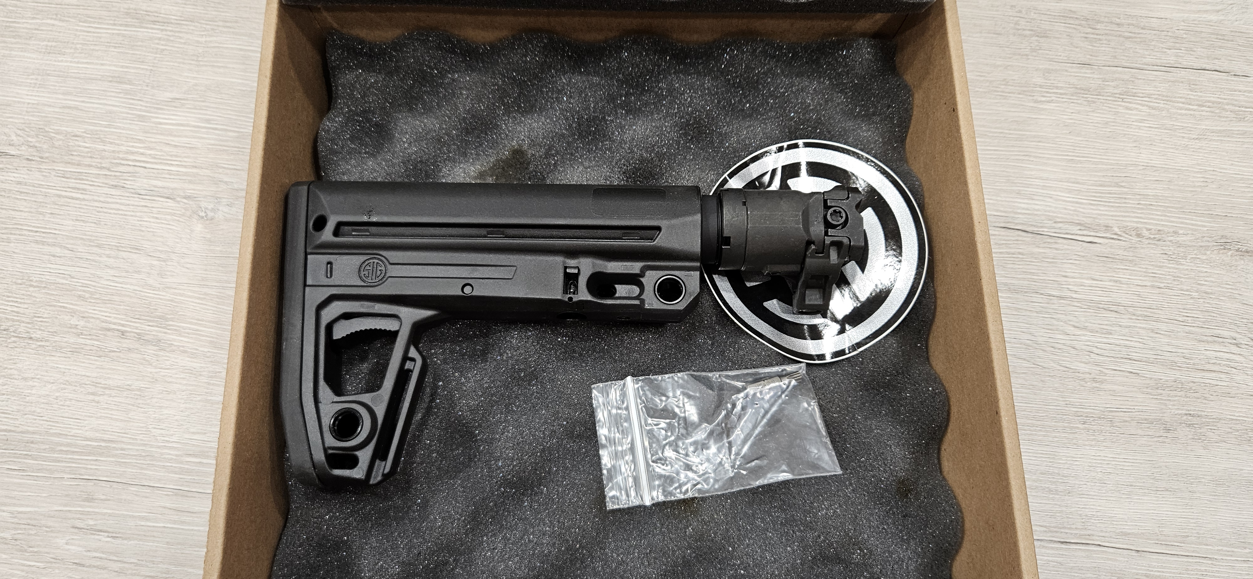

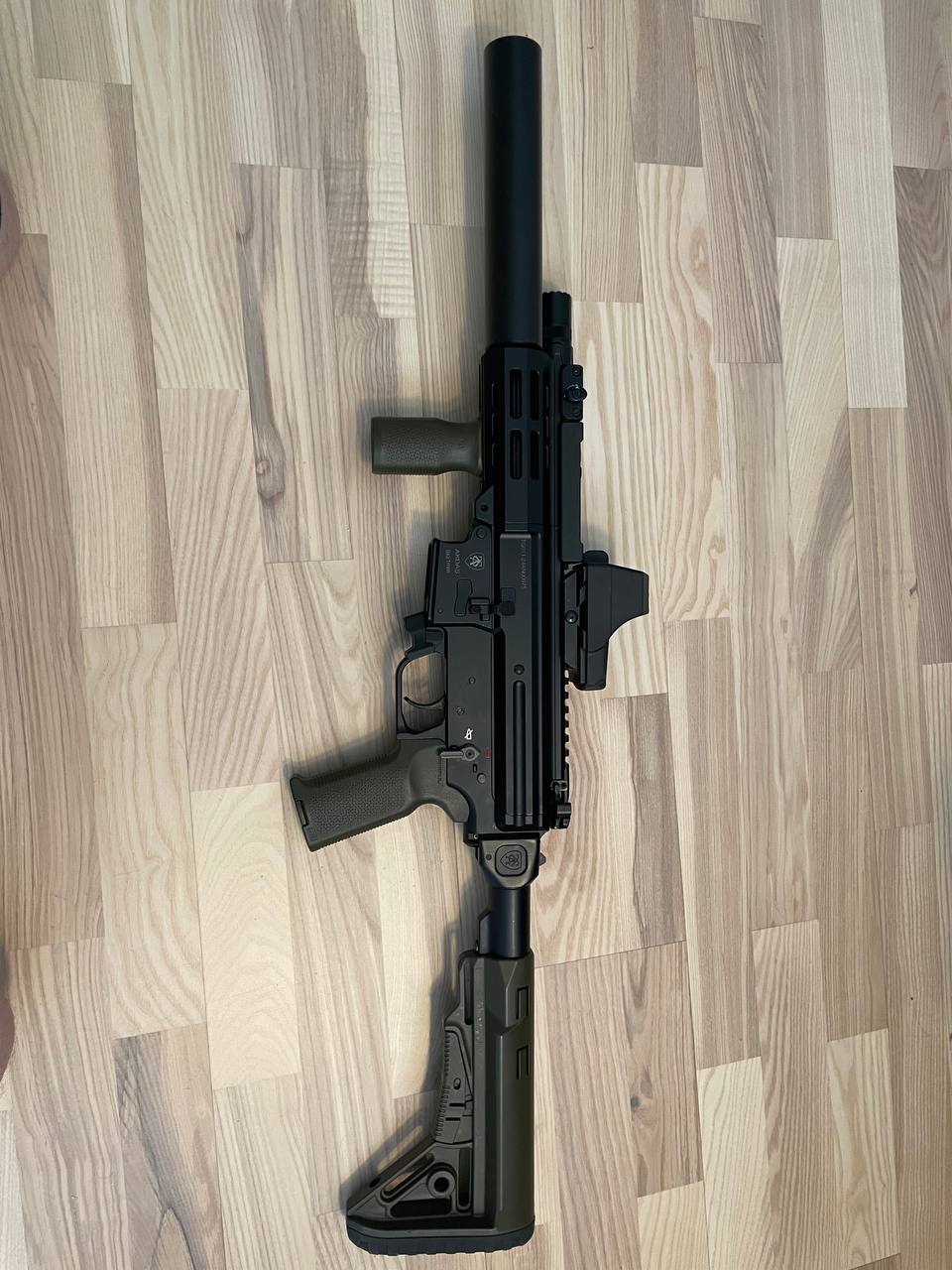

    Вітаю всіх!
    Додам власну думку).
    Дійсно дуже цікавий апарат!
    Турки дійсно підійшли з натхненням до створення та виробництва цього зразка зброї).
    Дійсно дуже схожий на Sig MPX).
    А враховуючи вартість та доступність - конкурентів на сьогодні...))).

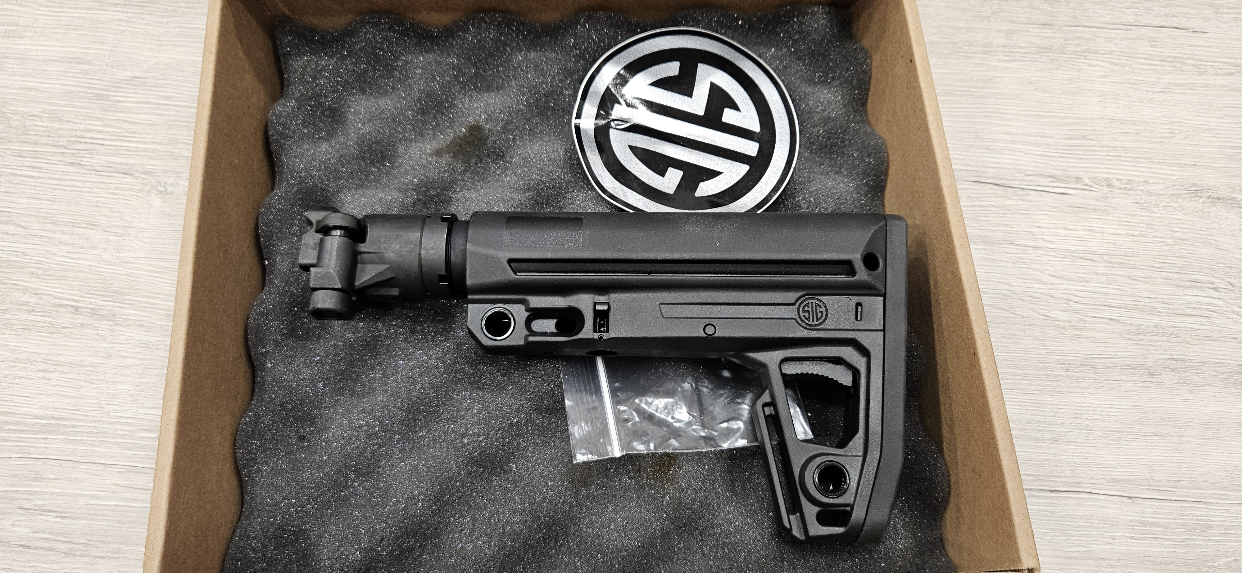

    Один з багатьох варіантів "покращення" та вдосконалення на фото).
    Оригінальний приклад від Sig під MPX, MCX)
    Фото, суто інформативне, для порівняння зі Стоковою версією).
    Якщо хтось має бажання придбати такий карабин, або складаний приклад до нього за приємною вартістю, чекаю в П.П.)
    Дві одиниці є в наявності!

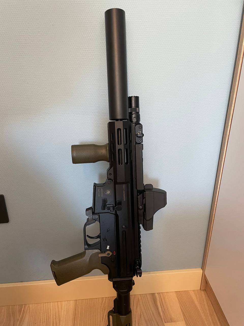

    Для поддержания разговора
    Hamer2109, akms1974, Ґатс Гайстер ✙➔ та 3 іншим подобається це.

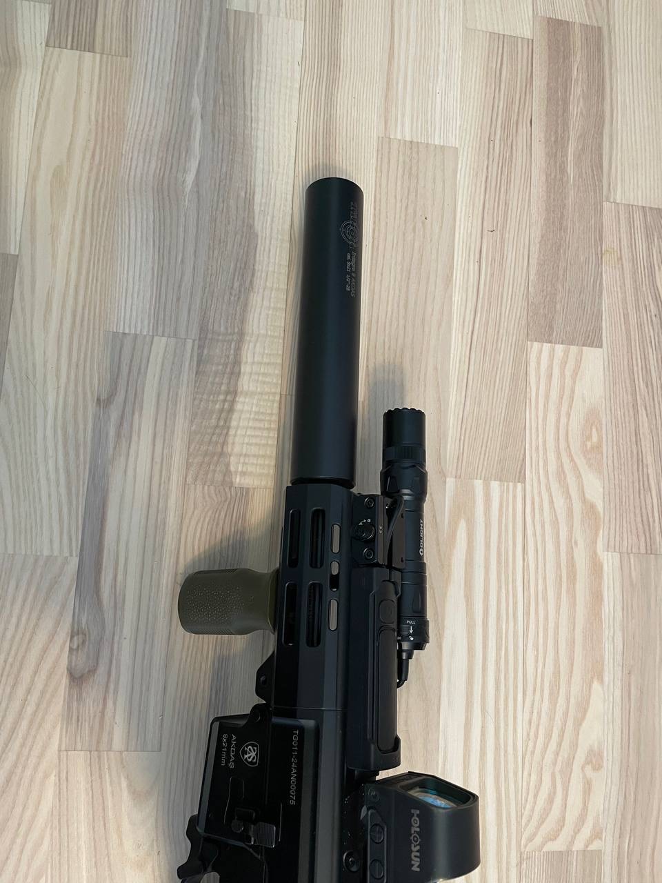

  23. Ґатс Гайстер ✙➔
    Ґатс Гайстер ✙➔ Stabsgefreiter
    115

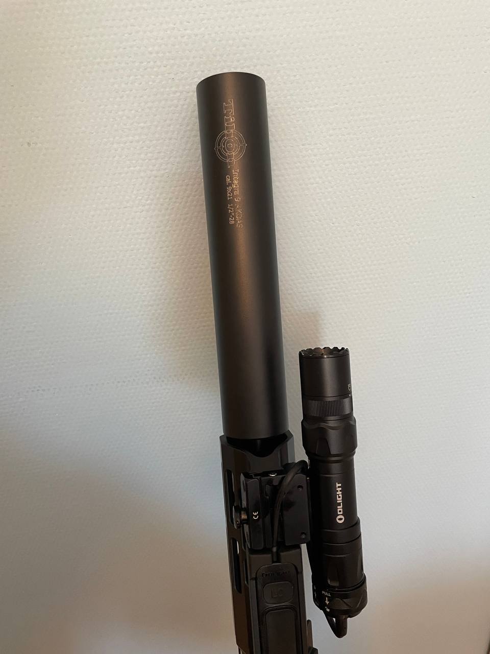

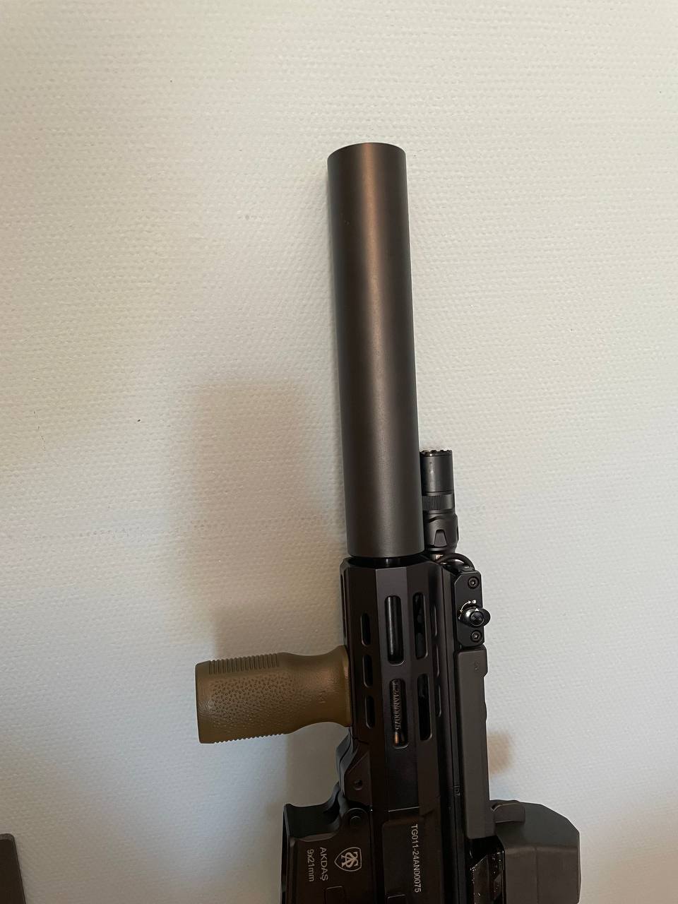

    Дорого глушак обійшовся?
    Puma410 та akms1974 подобається це.
  24. АК76
    АК76 Stabsgefreiter
    316
    Где-то
    9,7k
