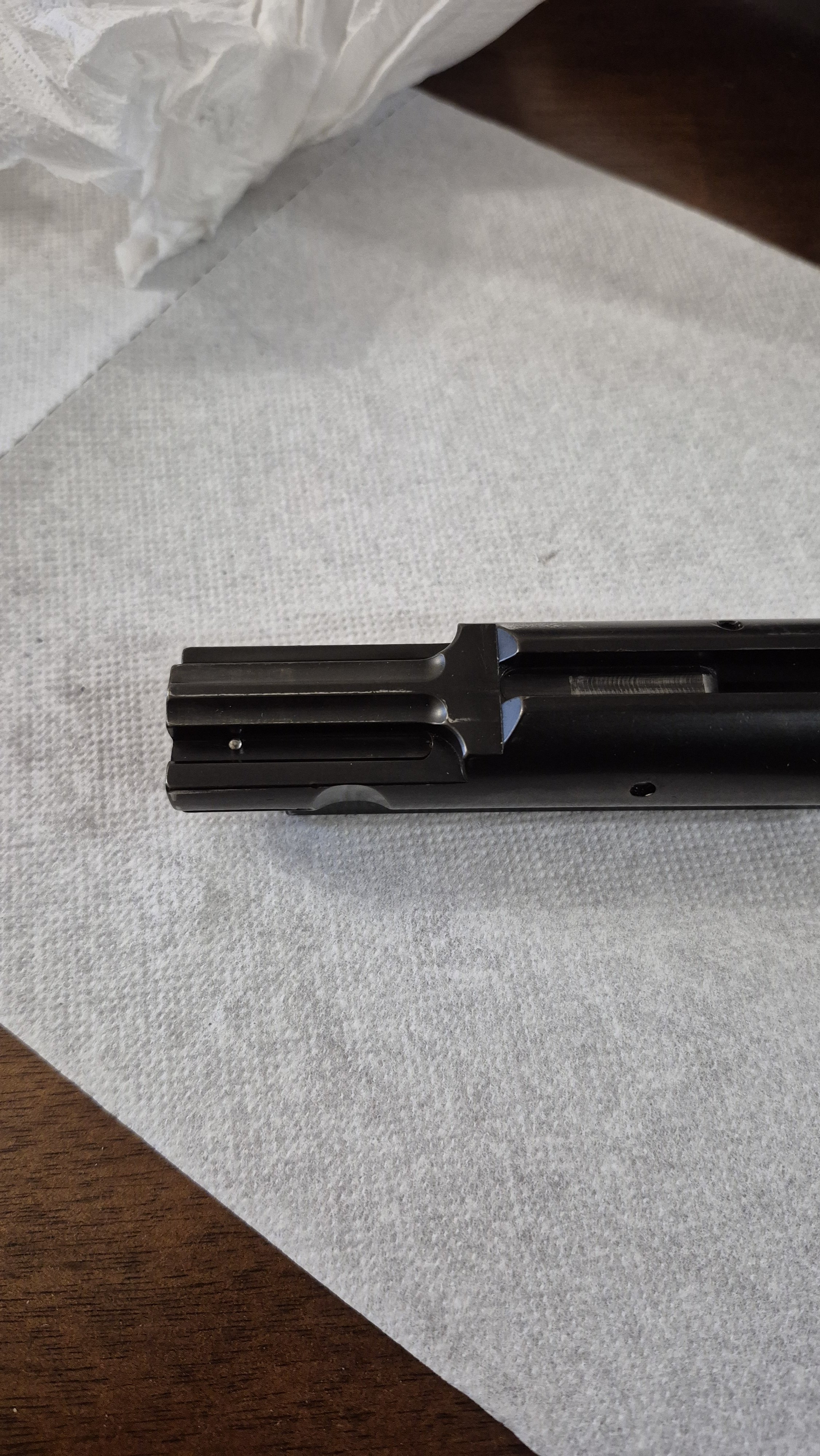

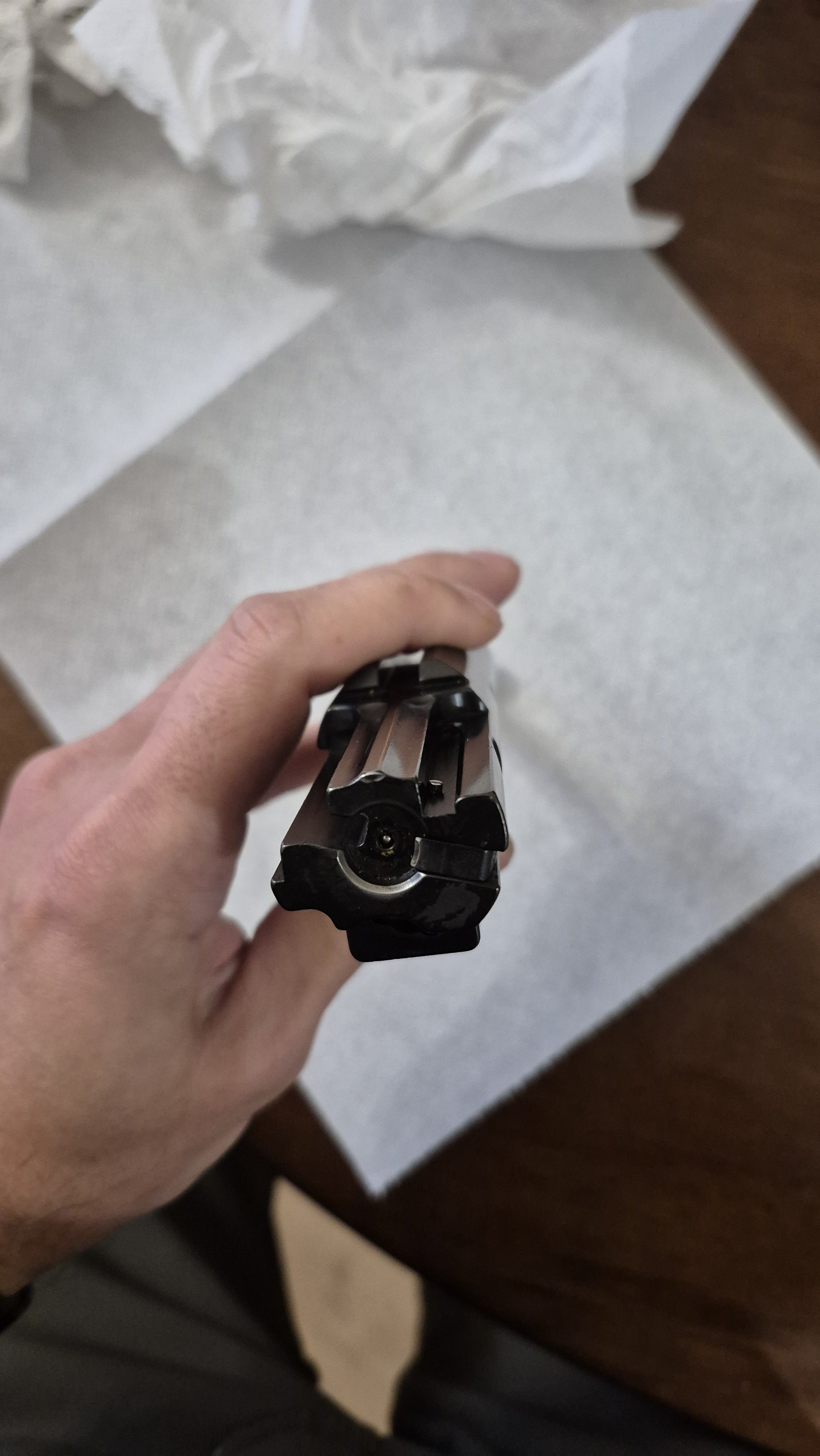

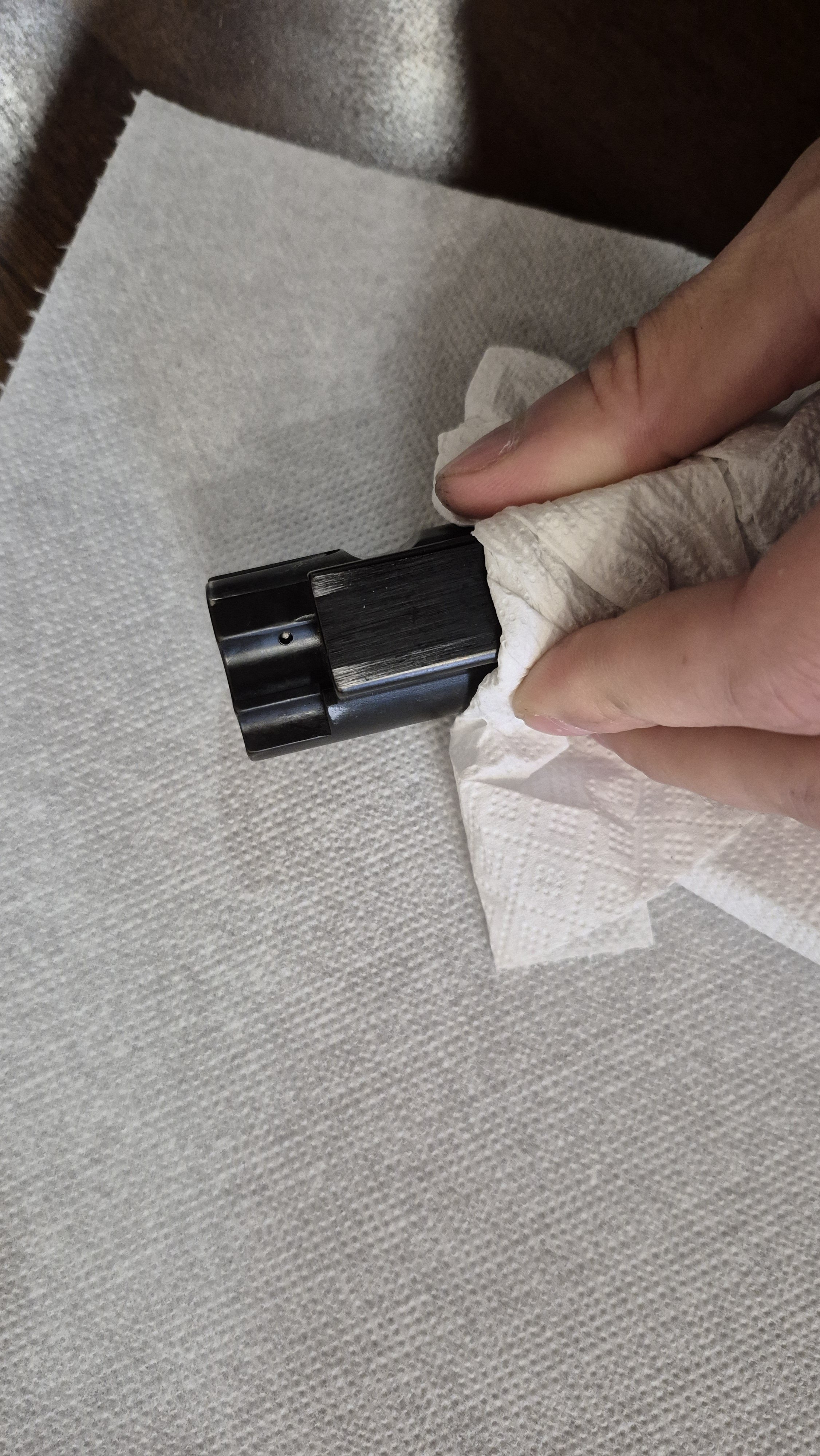

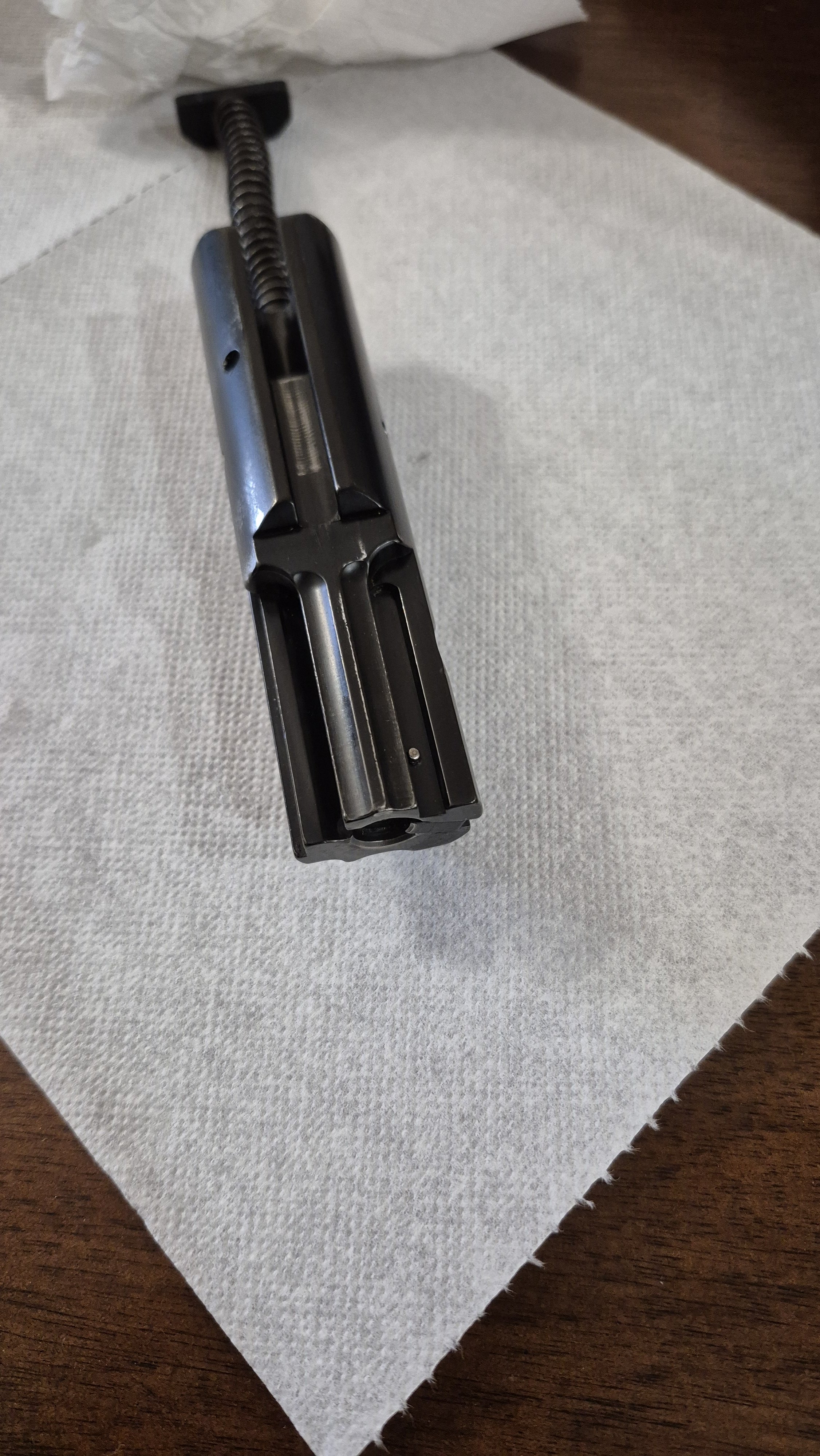

    Вітаю панство! Чи стикався хтось з проблемою випадіння фіксуючого штиря як на фото? Відстріл приблизно з 300 набоїв. Проблема була помічена десь на 200 відстріляних набоях. Виправлялось в польових умовах поверненням штиря намісце за допомогою доступних предметів. Але ця проблема впливає на роботу зброї і ближче до 300го набою відбувались збої через перекос набою оскільки він впирався в штирь. Все заводське, ніяких змін чи модифікацій зброї не виконувалось

    Спробуйте молотком трохи розклепати сам штифт,щоб він заходив у отвір трохи тугіше.
    Якщо не допоможе,то:
    1. Кернити сам отвір(якщо є чим)
    2. Замінити штифт на хвостовик свердла трохи більшого діаметру
    akms1974 подобається це.
  8. Максим Каммерер
    Максим Каммерер Oberfeldwebel
    1.121
    Одеса
    Можна і сам onbhm накернити - буде тугіше триматись
  9. Ainako
    Ainako Schütze
    Nahiba vona vam
    Дякую за рекомендації! В принципі думав дістати рідний штифт, та розклепати верхню частину аби зробити його по типу цвяха, аби він не провалювався, але є сумніви аби він з іншої сторони не підклинював щось
