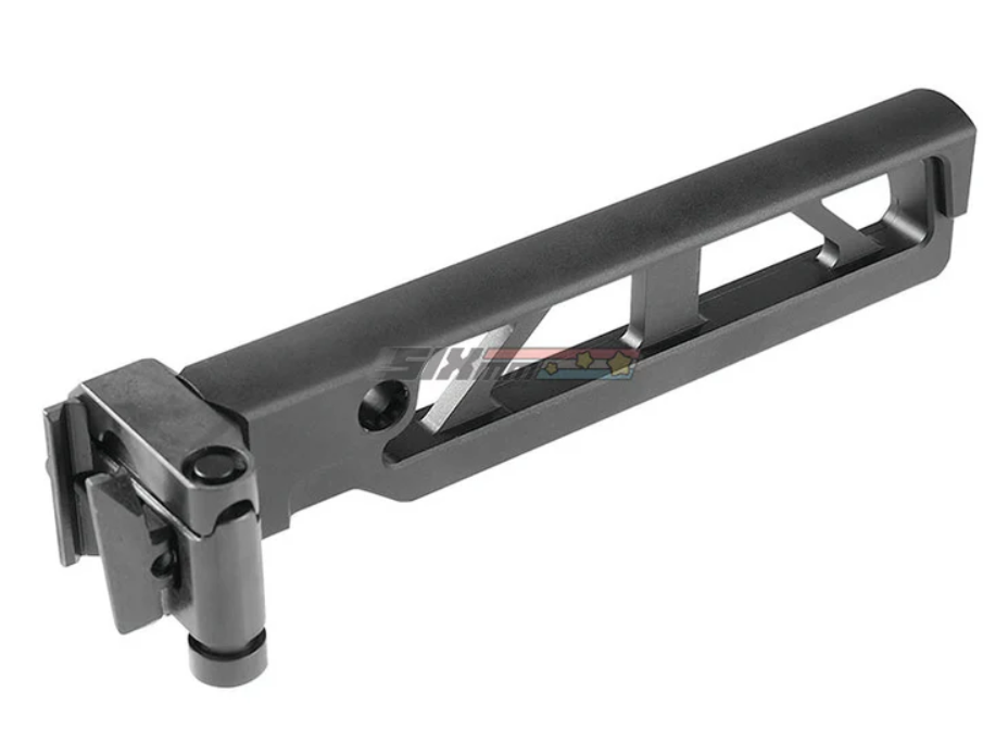

    Хтось ставив собі отаку складану "трубу" разом з комплектним прикладом DLG? складається нормально, чи рідний приклад заширокий?

  5. Andrew H
    Andrew H Schütze
    Нижня частина труби заширока, верхня завузька) знизу треба сточувати а зверху якимось ущільнювачем проклеювати. Складається норм

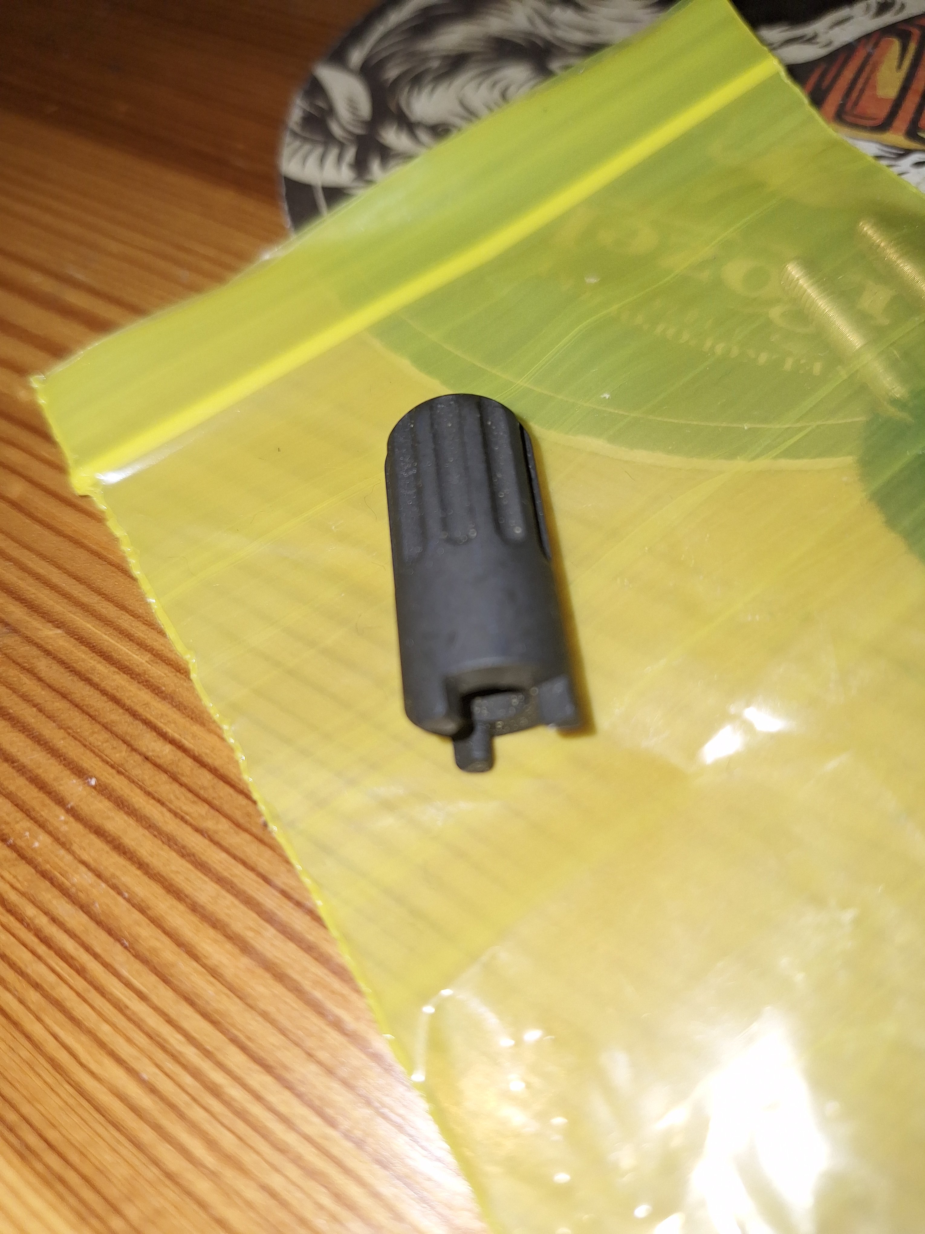

    Доброго.

  7. Evgeniy_R
    Evgeniy_R Oberschütze
    23
    Буча, в центре
    Ручка для герулювання мушки по висоті, в житті скоріш за все не знадобиться, я відкриті прицільні не ставив.

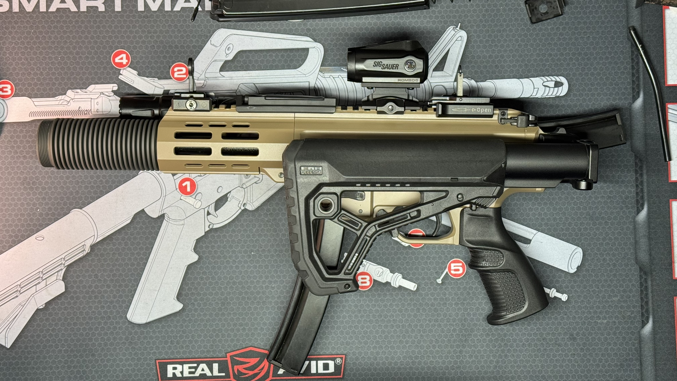

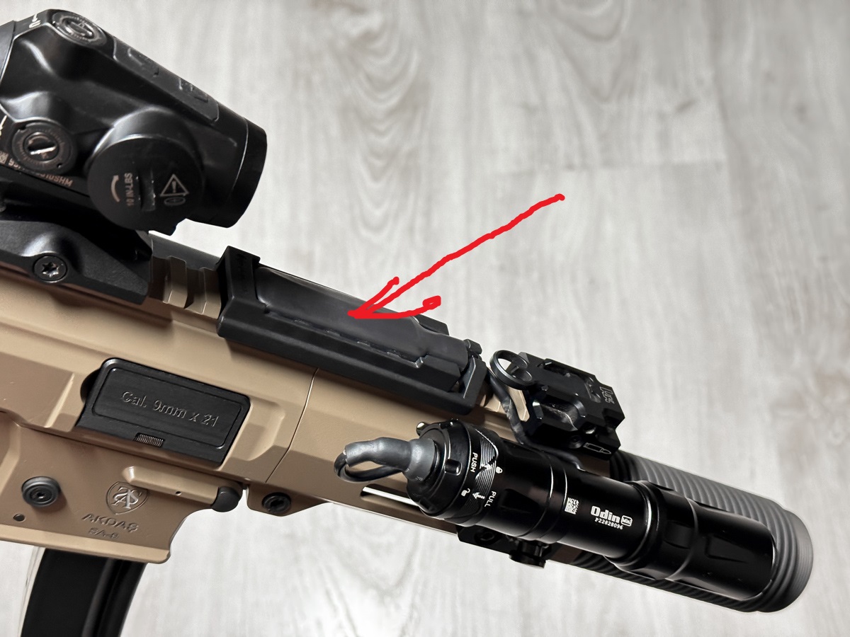

    А що це у вас між мушкою і коліматором?
    Це кріплення ліхтарика, який на фото опинився під карабіном, чи щось інше?
    Можна, будь ласка, фото с другої сторони, і не на килимку для чистки - на чомусь без малюнку.
    Дякую.

  12. Максим Каммерер
    Максим Каммерер Oberfeldwebel
    1.082
    Одеса
    Відмінно!
    Я ось про це питав, відмічено червоною стрілкою: що це?
    akms1974 подобається це.
  13. duke6kirill

    Кнопка фонаря :)

  14. Максим Каммерер
    1.082
    Одеса
    А-а-а. Старый балбес - там же провод идёт. Спасибо.

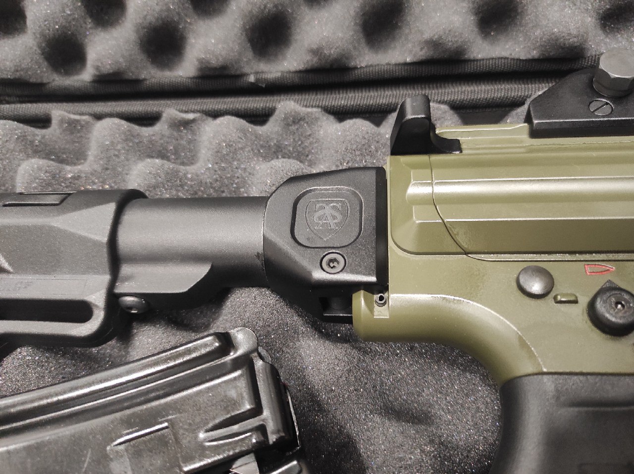

  26. karlos3113
    karlos3113 Gefreiter
    52
    Kiev
    Нажимаете на клавишу чтоб передвигать приклад по трубе, потом нажимаете сильнее услышите щелчок и клавиша еще больше зажмется тогда и сможете снять приклад с трубы, второй вариант просто выбить пин клавиши и все так же снимется, но достаточно первого варианта.. дальше в трубе будет резиновая заглушка достаете ее. Потом в глубине трубы болт под шестигранник, откручиваете и снимаете трубу вверх..
