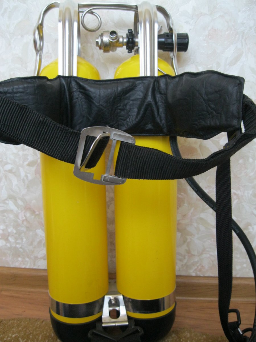

    Продам акваланг АСВ-2 (Юнга).Повністю новий не був у використовуванні.Комплектація по фото балони маска і манометр.Ціна 2500 грн Питання в личку або по тел 0954982655

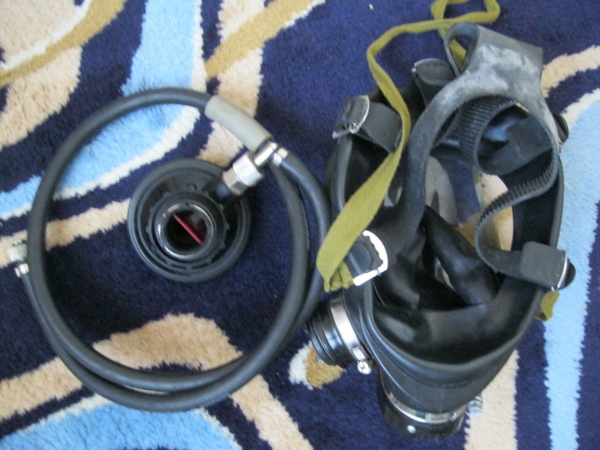

    Это аппарат газодымзащиты(пожарник).
  3. Шагом Марш!
    Шагом Марш! Oberfeldwebel
    20
    Beiträge:
    561
    Ort:
    Дніпро
    Дыхательный аппарат АСВ–2 (аппарат на сжатом воздухе) предназначен для защиты органов дыхания человека при работе в атмосфере непригодной для дыхания, а также при работе под водой на глубине до 20 метров.
    В принципе акваланг тоже )), но до 20 метров.
  4. grig64
    grig64 Stabsfeldwebel
    17
    42

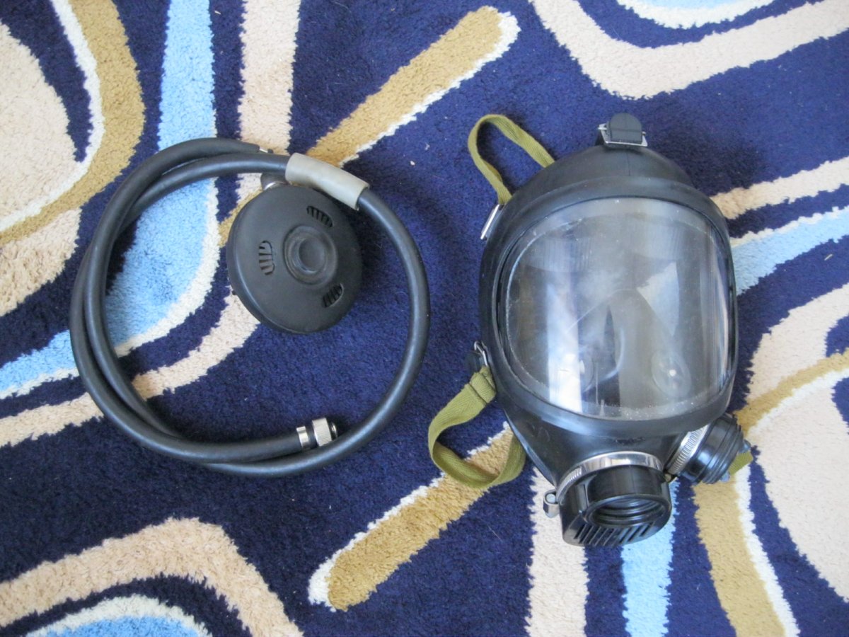

    Маска расчитана на атмосферу(изогнутое стекло).Под водой будет искажение изображения.АСВ выпускались в двух вариантах-с маской газодымзащиты-пожарник и с лёгочными автоматами(для воды),также в двух вариантах под маску и без.Маска представленная
    JYRA для воды не предназначена.

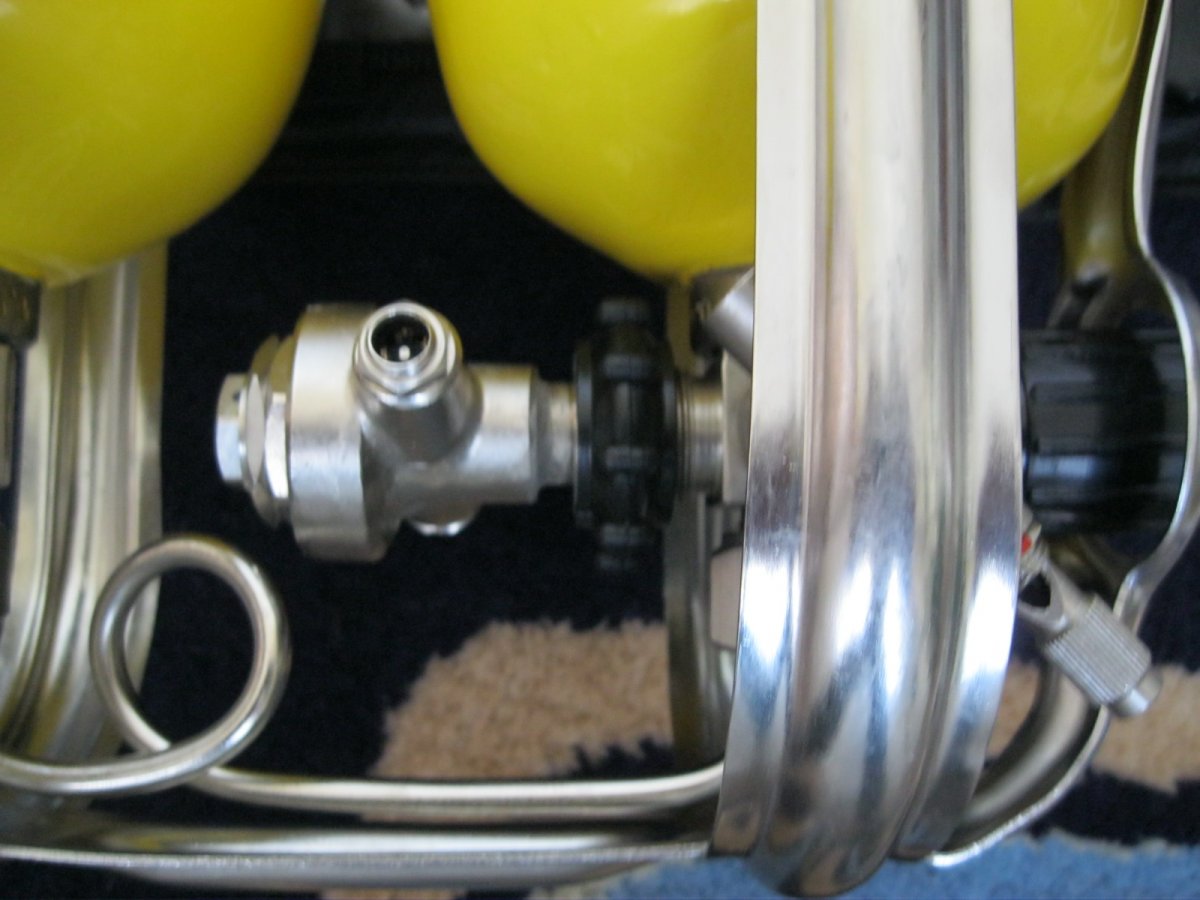

    Полностью с вами согласен! В моих лотах есть Драгер тоже газо-дымо защитный с такой же маской!!! И с загубником данный апарат тоже под воду не пойдет!!! У него на низком давлении на главном редукторном клапане стоит свисток( на подводнике просто заглушка!)

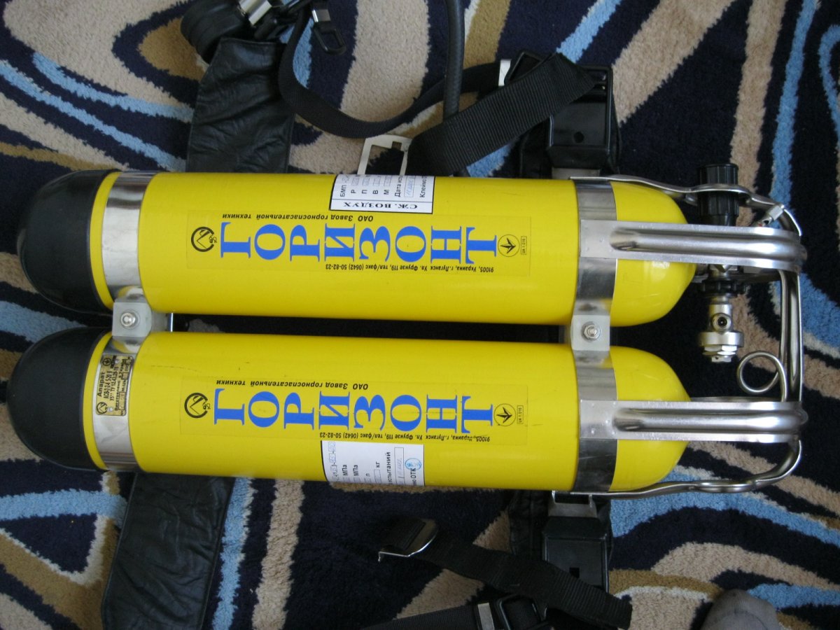

    Эх. Ну не пишите ерунду, если не разбираетесь в этом. "на низком давлении на главном редукторном клапане" - это как?! Люди ведь читают, а потом принимают это за истину.
    Первое - под воду с ним можно, если поставить подводный лёгочный автомат и подводный манометр.
    Второе - в подводном варианте (акваланг Юнга) - заглушки никакой нет. Там конструктивно совсем другой вентиль с выключателем резерва. (выпускались по-памяти до 1996 года)

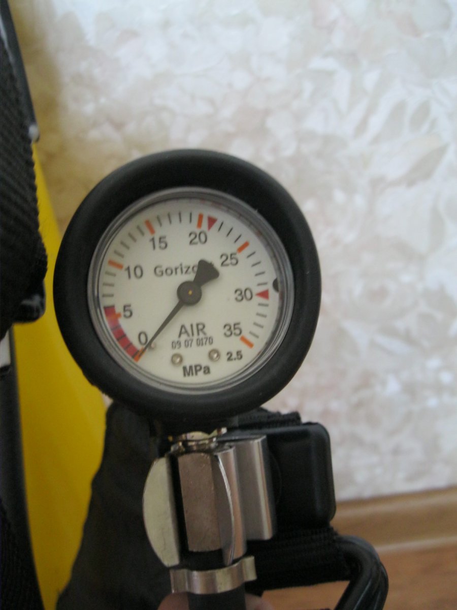

    Третье - свисток стоит на контуре высокого давления и свистит когда давление в баллонах падает ниже заданного (около 50 атм) - на "подводность" аппарата не влияет.
    Четвёртое - самое главное и неприятное для автора темы - композитные баллоны завода "горизонт" имеют срок службы 10 лет либо 5000 заправок, смотря что наступит раньше, потом их списывают. Поэтому основным ценообразующим фактором здесь является год выпуска баллонов.
    Ну и пятое - они легче стальных такого же объёма - поэтому для погружения нужно будет цеплять лишних 3-5 кг грузов.

    Можна спокійно ниряти (друг ниряє) тільки потрібен загубник.

    В бонус добавлю маску від АВМ 1.Предложения жду в личку або по тел.С пов.Юрій
