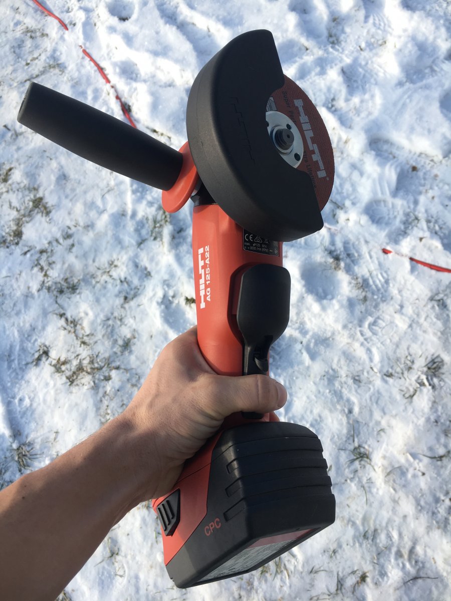

    Вітаю шановне панство! Захотілося мені купити собі акамуляторну УШМ. Покищо користувався тільки Hilti. Цікаво почути думки тих хто користувався інструментом інших виробників.

    Ну по перфах в мене на роботі хілтовий . З 6 буром заряда батереї хватає десь на сотню квабратів ГК потолка.

    По цінах нова болгарка десь 10т +3т акум і плюс зарядка. Дороговато враховуючи що треба як мінімум 2 акума. Дороговато як для інструмента котрим працюєш не кожен день.

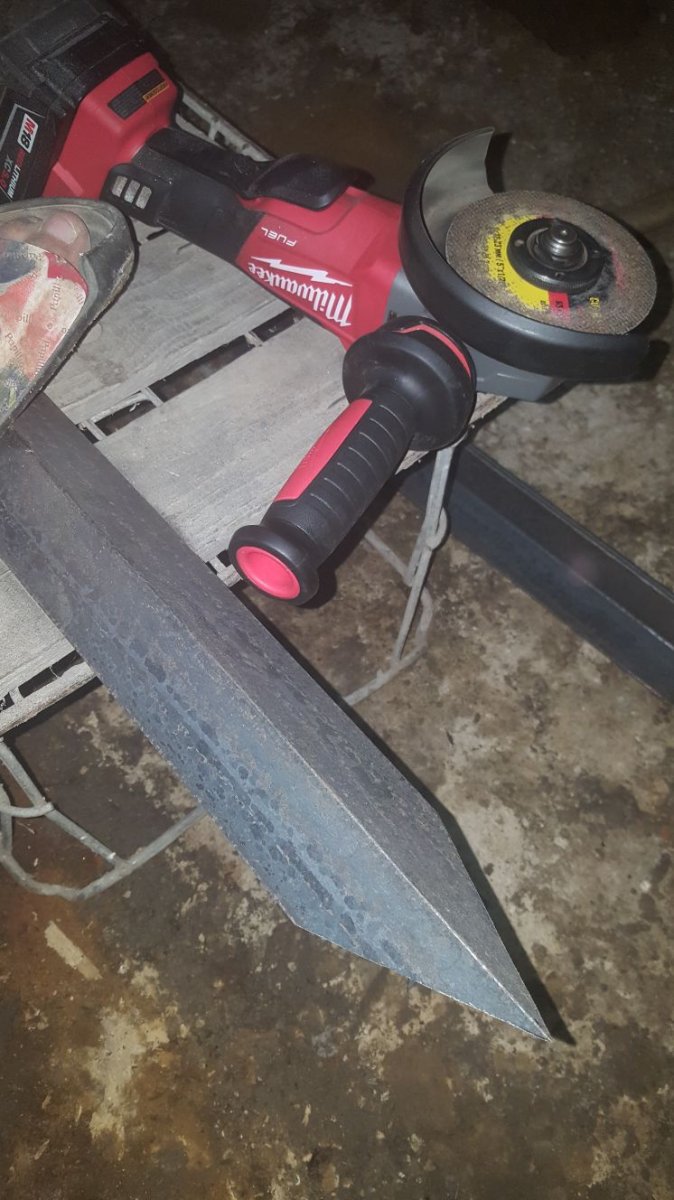

    Рік користувався Milwaukee 2780-20 і пару раз хілті. Мілка на мою думку помощніша буде і в руці лежала краще. А і ще за хілті було таке, шо чуть сильніше притиснеш при роботі до оброблюваної деталі, зразу спрацьовувував захист і зупиняло ротор.

    А по заряду як? Бо мілвоковський шурік крутить неділю на одному заряді

    Не сказав би що аж так довго тримає, але валить як дурне. Ну ціна та, дорога але не 22к, то мого друга він її з Америки привіз нову без упаківки тільки, сама тушка зі всіма пересилами обійшлась в 150 дол. це десь роки два тому і акуми там тож вартують добряче((( Ну так проф пром інструмент. Я постійно ту болгарку позичав. І собі хтів колись, ціни взнавав.
