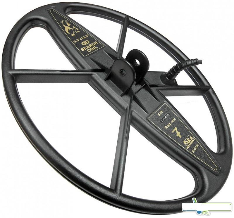

    И еще прошу разъяснить такую ситуацию:
    При адаптации датчика (включение с удержанием +), у меня частота датчика показывает такие значения: 15009 либо 15038 либо 14980. Использую штатную катушку , эллипс 9,5х12,5 с заявленной частотой 7 кГц. Этот показатель частоты я и надеялся по логике вещей увидеть при адаптации датчика, а появляются три вышеуказанных значения.
    Прошу растолковать новичку сей момент. Получается что мне вместо 7кГц продали 14 ? Или это глюки самого прибора ? И что теперь делать, в сервис ??
  14. Travesil
    Travesil Stabsfeldwebel
    1.429
    Так на катухе наклейки с частотой есть?
  15. копалкин
    копалкин Oberfeldwebel
    Думаю что на данный вопрос лучше Львовича или Землеройка вряд ли кто ответит (Львович и Землеройк с ревьюдетектора, хотя Землеройк и тут тоже зарегистрирован )
    ПС. у меня 7281 однобатаречный и две катушки к нему , на 7 кГц (9х12) и на 14 (6х10). При авто определении катушек ,прибор частоту выставляет правильно.
    Мо неправильно промаркированна катушка ?
    ПС2. На катушке , передний край, маркером написана цифра должна быть , это и есть частота катушки.
  16. $ерый
    $ерый Schütze
    Донецк
    В том то и дело, что на катушке маркером написано 7, а прибор определяет как 14, промаркировали наверное не правильно :-/
    Подумываю докупить теперь круглую на 7 кГц, может у официальных представителей Ака в Украине скидачку какую выпрошу, так сказать за доставленные неудобства.
    А по ГРАНИЦА ТОНОВ и НАСТРОЙКА ТОНОВ подскажет кто? Вопрос изложил выше
