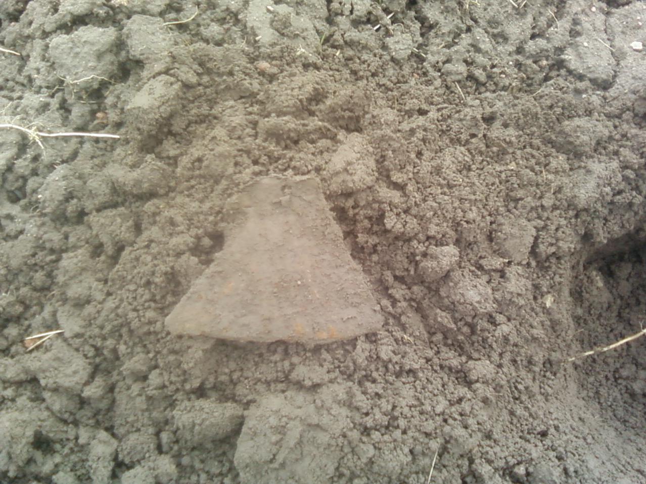

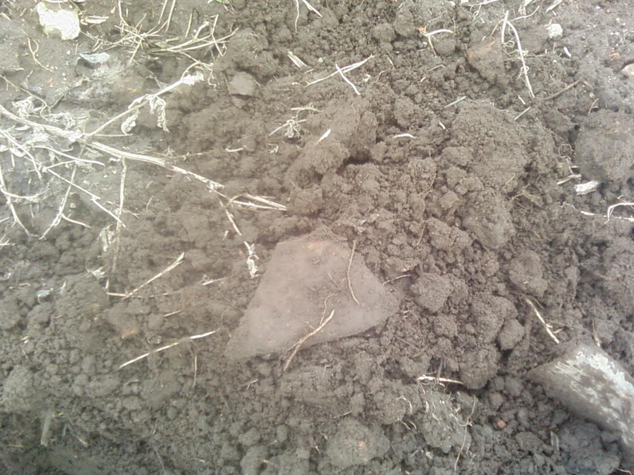

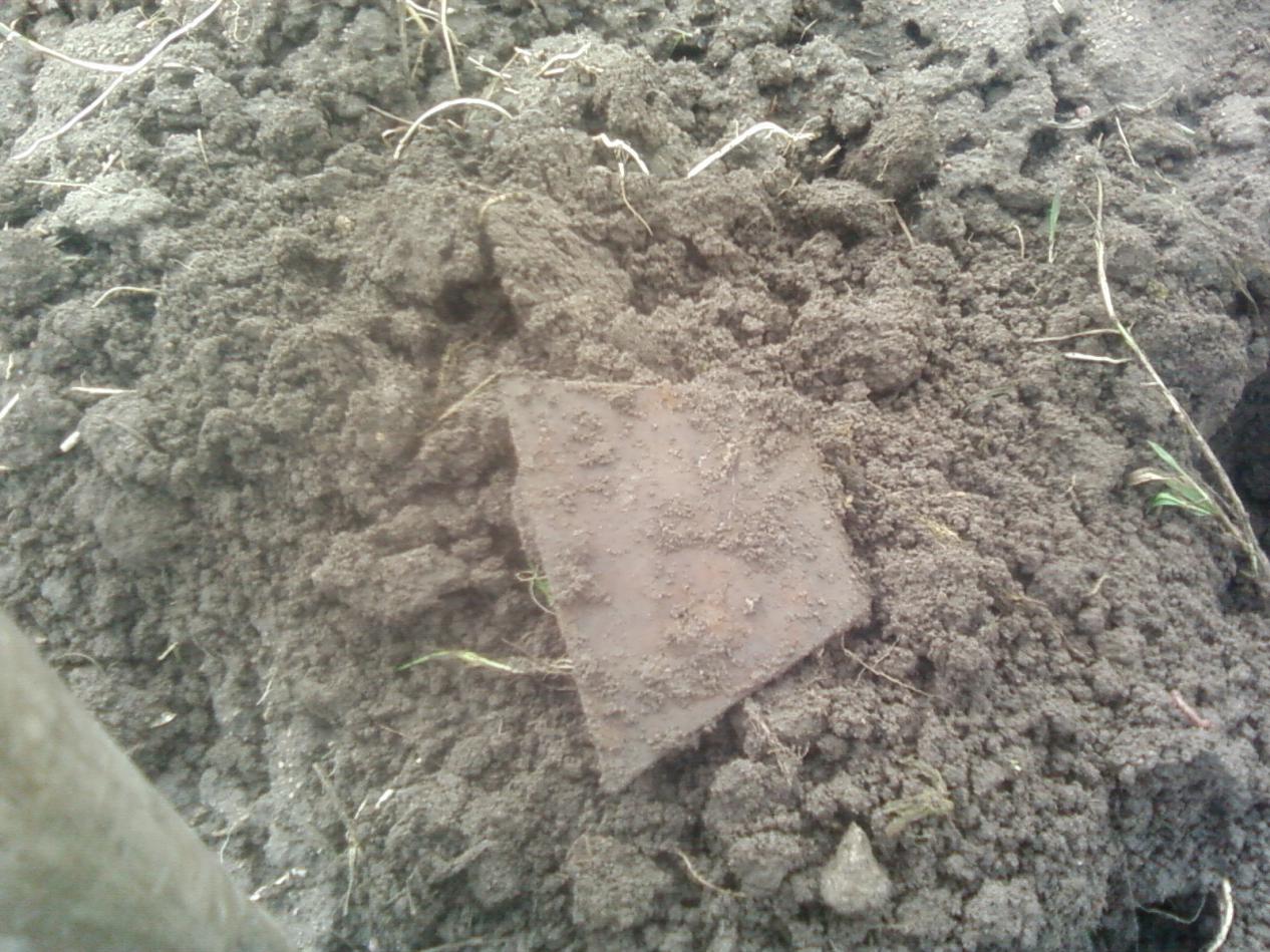

    Мде. Пришёл на поле и 15 мин пытался его заткнуть.
  18. Serg-SPB
    Serg-SPB Oberleutnant
    6.979
    Потом занизил чуйку и дело кое-как пошло.
    Возможно конечно я и сам дундук, т.к. не взял инструкцию,
    но я с трудом справиился с постоянным визжанием прибора с выдачей ложных годографов да же в неподвижном положении.
    Приходилось понижать Усиление до 2-3 ед, а чуйку до 12-14 ед, лишь тогда срабатывания пропадали.
    Но при таких настройках вышло, что уверенная идентификация Пятака СССР по воздуху была лишь 20-21 см (именно уверенная идентификаия с постоянным ВДИ и монетной стрелкой годографа), глубина обнаружения была конечно несколько выше.
    Прибор выпендривался да же без катушки, рисуя годографы. Лишь дома я прочитав инструкцию включил его со сбросом и он замолчал.
    Видимо моя вина, а может и температура воздуха так сказалась... Прохладно было с утрица.
    Копал честно говоря мало, несмотря на то, что железа было дофига.
    Из металла вытащил 2 топора и тяпку.
    В общем вот скромный результат за 1 час.

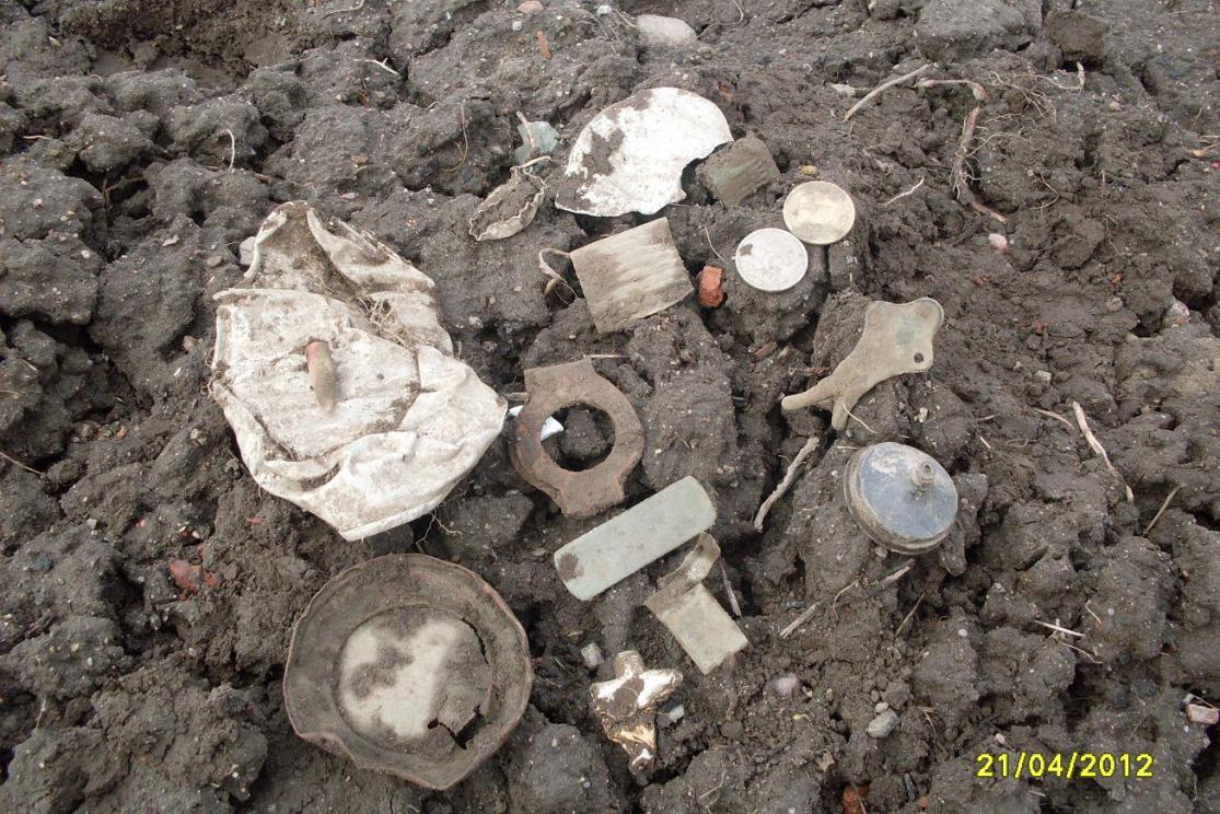

    Какой то неоднозначный прибор.
    С одной стороны он мне очень нравится.
    Большие возможности идентификации, хорошая чувствительность, лёгкий, удобный.
    С другой - как начнёт глючить и хоть стой, хоть падай....
    Сегодня на мегазамусоренной поляне, где народ бухает уже лет 70, прошёл, выкопал 10 ямок, хотя железо было на каждом квадратном сантиметре. Из них 3 монетки, 2 фольги от шоколадки (понял сразу как по годографу отличать и больше их не выкапывал), и 4 алюминиевые пробки.
