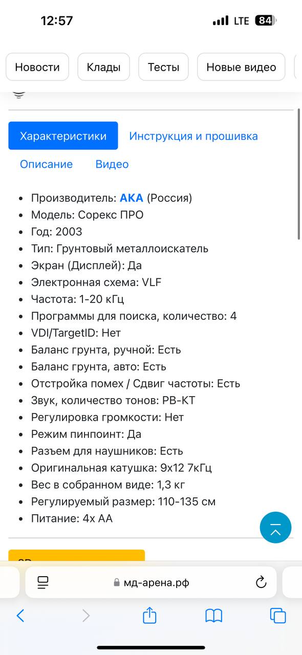

    Вы сравнили два разных прибора . Эквинокс 800 работает на мультичастоте. Деус 1 моно частотный , но с возможностью выбора частот. Еще зависит какая катушка к деусу . Но эти все приборы более свежие. АКА был хорош больше по войне копать

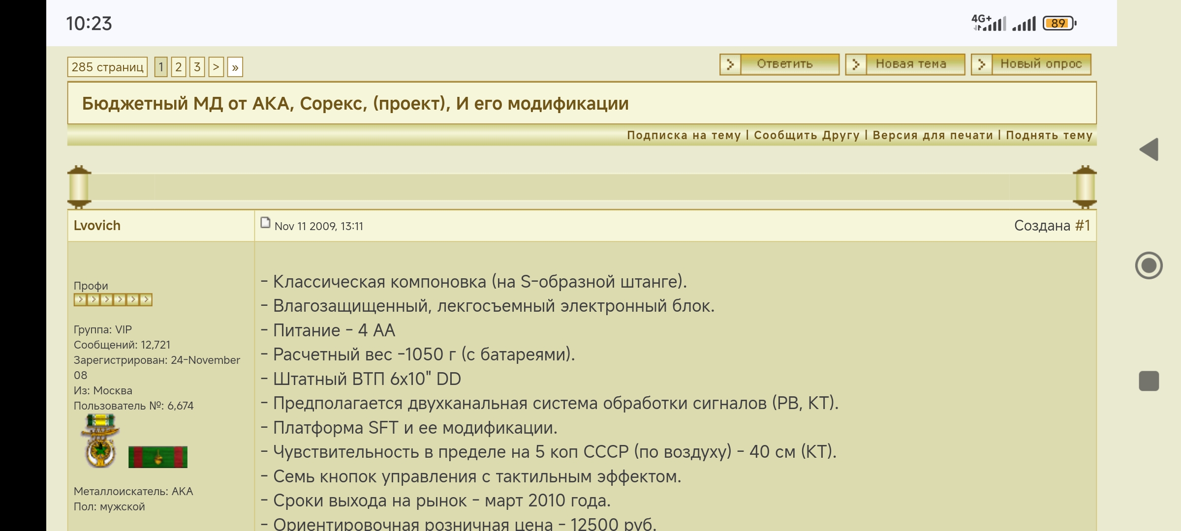

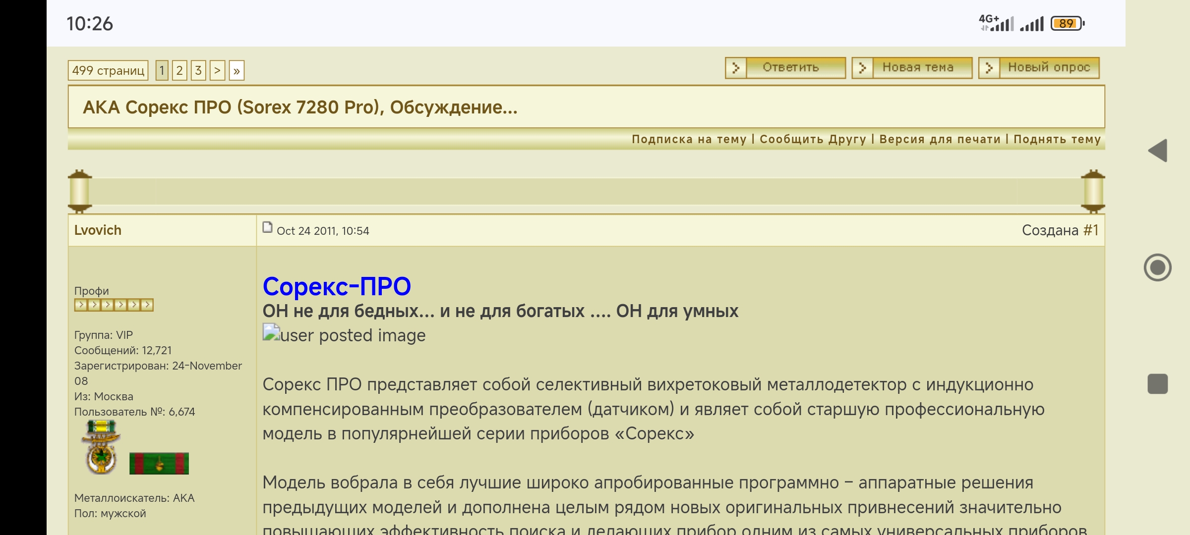

    Про давність розробки приладу безумовно погоджуюся, але з роком випуску Ви, певно, помиляєтеся. Перші Сорекси 7280 були розроблені і випущені в кінці 2009 - на початку 2010 років як альтернативу і суперника австралійському багаточастотному Minelab X-terra 705, який з'явився у квітні 2009. Непогана альтернатива, вважаю.
    А ми взагалі то розмовляємо за пізнішу модель Сорекс ПРО, яку запустили в маси тільки у 2012 році.
    В силу основних робіт по своєму флагману Сігнум 7272 MFT, інженери і програмісти з АКА не стали вдосконалювати Сорекс і випускати нові прошивки, щоб не створювати конкуренції головній моделі фірми. Мабуть, побачили достатній потенціал можливостей приладу за меншою ринковою ціною і відсутність можливості захисту авторських прав цих доопрацювань, адже вмілі користувачі самі почали процес вдосконалення (не програмно).
