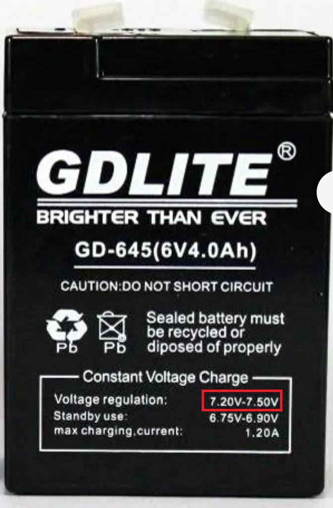

  1. Travesil
    Travesil Stabsfeldwebel
    1.430
    Очень важна полярность. Тут наверно защиты нет и если перепутать -+ прибор может повредится. А также когда вы зарядили его у вас может быть напряжение 7-7.5в. Думаю 7в еще терпимо а 8в уже риск. Поэтому нужна зарядное которая заряжает четко на 6-7 вольт. А если на 8в будет все норм работать тогда можно применить аккумуляторы 2шт 18500 по 2500ma но четко заряженные по 3.7 или 4в.

  3. Travesil
    1.430
    Нужно взять тестер и после зарядки произвести замер на аккумуляторе должно быть максимум 6.5 в а если выше 7-8в тогда опасность повреждения существует. Просто может сгореть. Можно поступить так , зарядить полностью и потом подключить нагрузку типа лампочки и когда будет 6.5в отключить .Можно подключать к прибору.

  4. Sanya-gensek
    Sanya-gensek Stabsfeldwebel
    742
    Харьков, Украина
    Я понял,лишний раз переспросить все же нада,не хочется на ремонт попадать ...Спасибо
