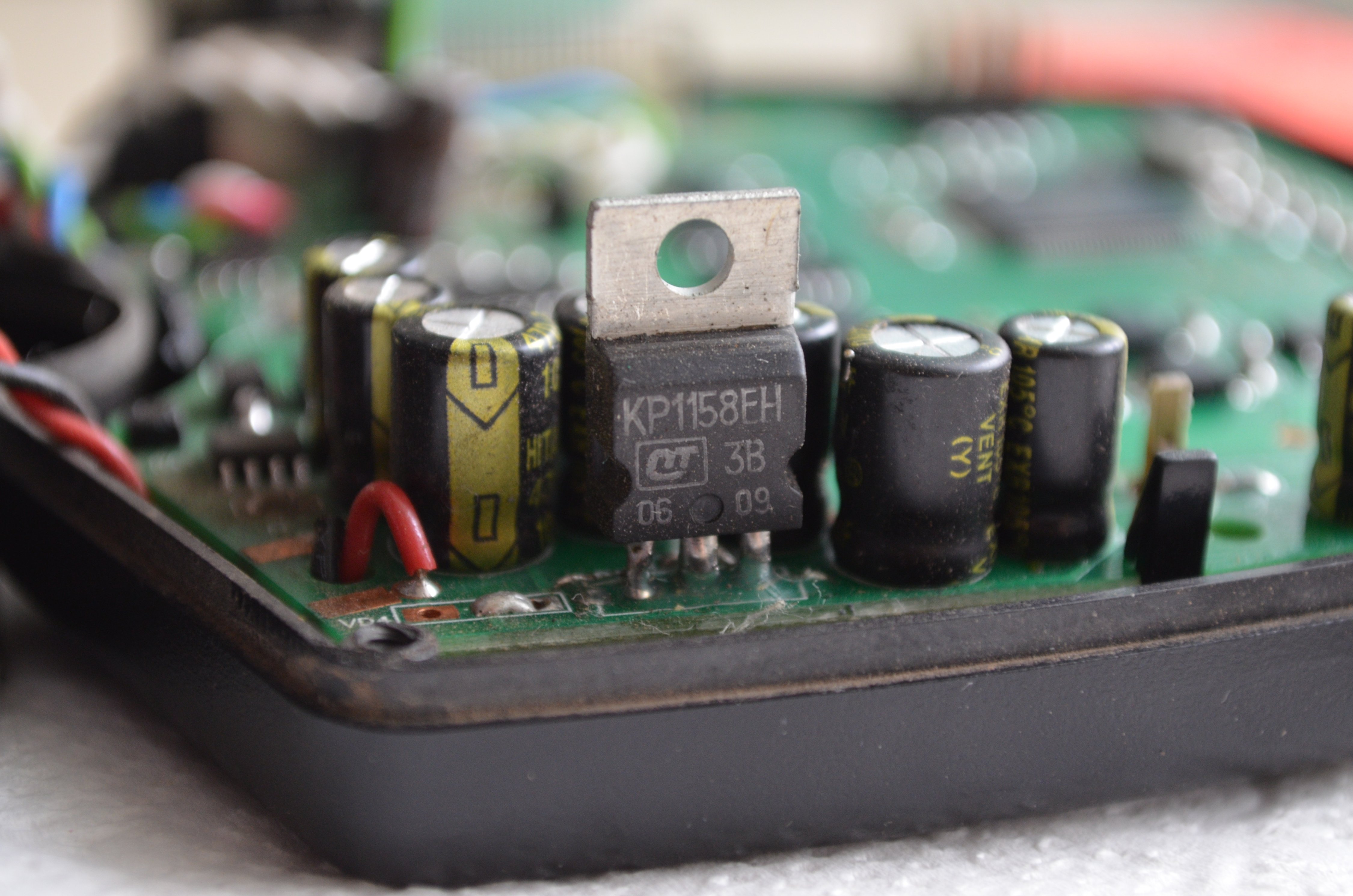

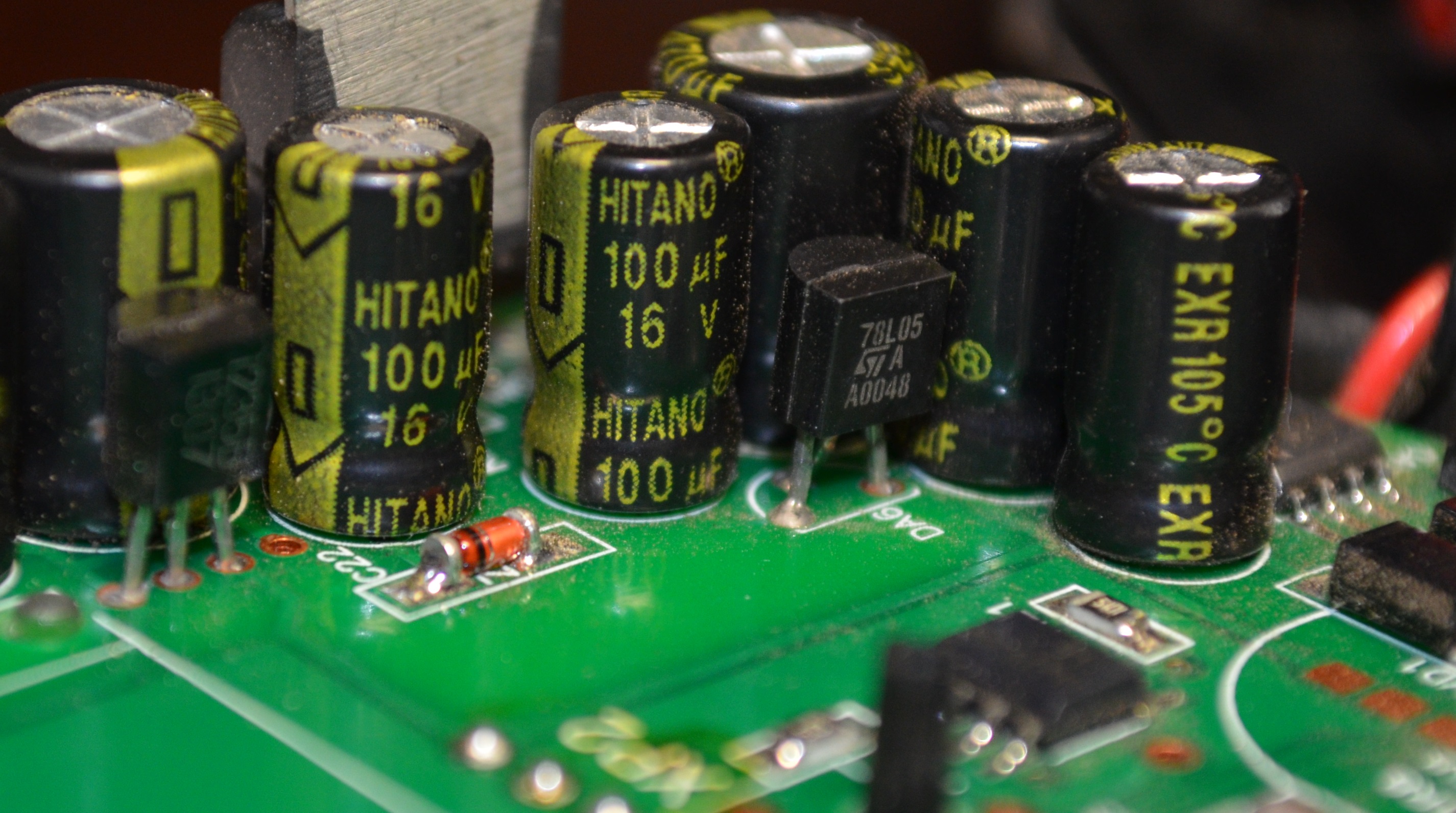

    Спасибо,в цепи ровно 6 вольт должно быть или есть допуски +-,допустим выезд дня на 3 суток и есть в запасе такой аккум,могу я его поставить?вес и все остальное не принципиально Акумулятор GDLITING GD-645 6V4AH ,в качестве запасного.

    Вот стабилизатор 78L05 выход +5в . Рекомендуемое напряжение на входе от +7 до + 20 В. КP1158EH выход +3.3в. Максимально допустимое входное напряжение 30В. Но в схеме могут быть еще микросхемы или стабилизаторы и дорожка идет к дисплею а там другое входное напряжение. И при подаче 7- 20в пойдет дым. Интересно напряжение 6в а рекомендованное на 78L05 7 вольт. А если подсевшие батарейки и у нас 5в.Прибора уже нет фотки остались.
