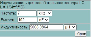

    У меня датчик ДД 10" АКА 7кГц 1-2 пин - 10.49 Ом (это RX катушка параллельный контур), 3-4 пин (ТХ катушка последовательный контур) 102.28 нФ. По формуле выходит катуха имеет 5.06mH

    Да спасибо огромное .У меня датчик ДД 10" АКА 7кГц параметры как у вас 3-4 пин 100n ,1-2 пин 11-12 Om.

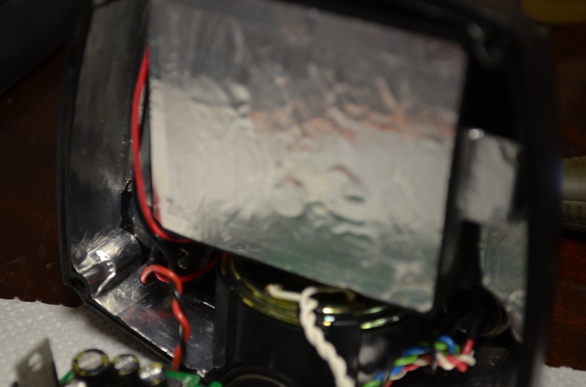

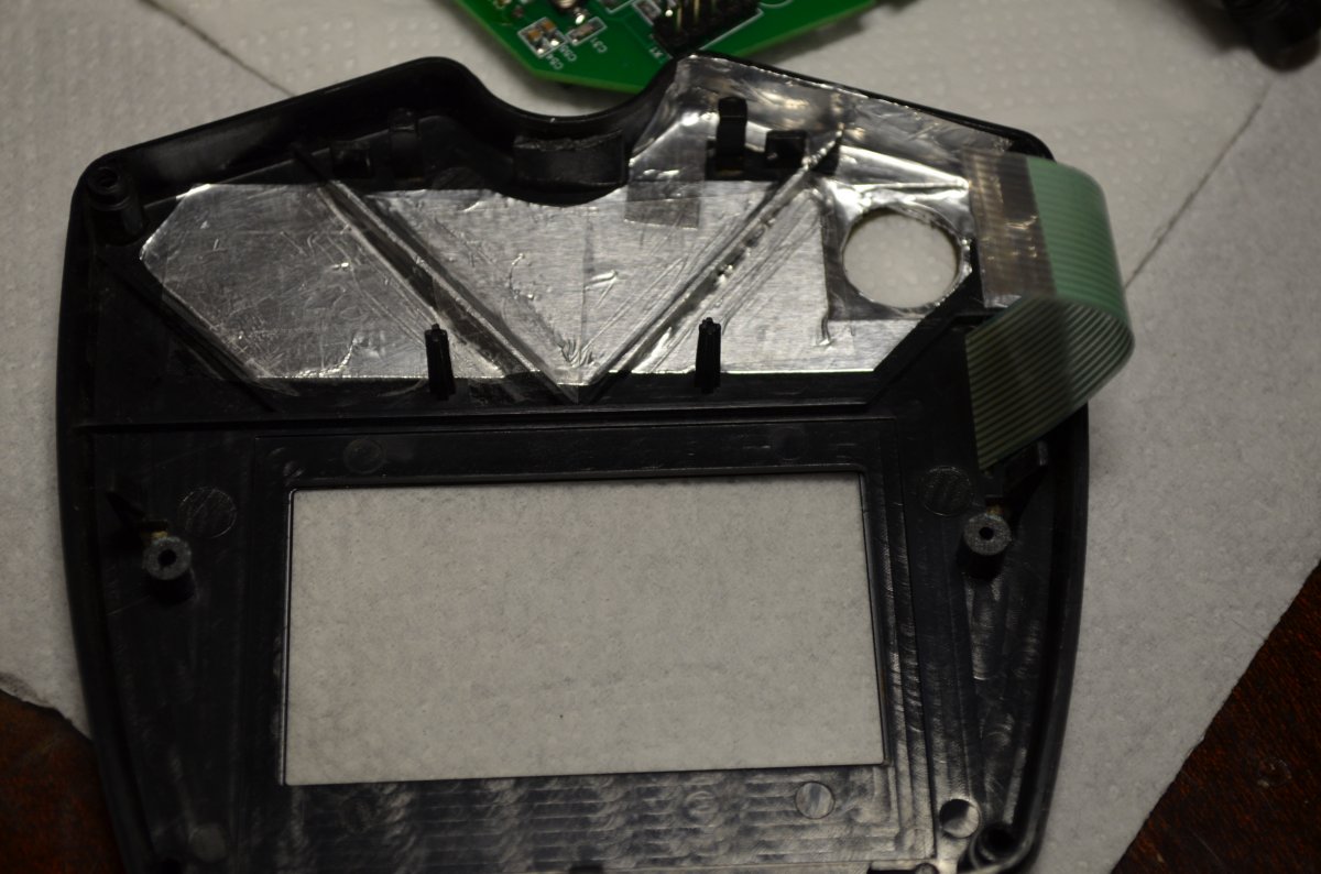

    Как модернизировал и улучшал дальность обнаружения в приборе АКА SOREX PRO.Опыт настройки разных блоков есть от ACE 300 до Deus ХР благодаря советам разным специалистам в этой области из интернета и форума Огромное им спасибо что уделили мне свое личное время.
    FOMA ,Sergey_P, GSL ,Vladikas ,vlaser ,Karat23, Mehanik73 , ademortuus, Arch, SDR ,seme44ka, Radevan, Ozzy итд .
    Купил прибор Sorex PRO бу. Протестировал. Дальность обнаружения уровень Асе 250 20-27 см по воздуху .Цели 2к царица полей и 5 к ЕК. Писал Аsgo который модернизирует Сигнумы и Сорех сказал что у вас с прибором все нормально. Затем прочитал инструкцию сбросил прибор на заводские настройки при это дальность обнаружения возросла на 3 см 25-30 см по воздуху. Позвонил знакомому который ремонтировал раньше такой же прибор отправил свой на ремонт. Были заменены два электролитических конденсатора с просевшей емкостью. Я мастеру очень благодарен.Обсудив с ним настройки. Через неделю получил прибор. Протестировал на заводских настройках дальность обнаружения увеличилась на 3 см и стала 29-33 см.При выкручивании на максимум 47 см на 5 к ЕК. Результатом доволен. Но при максимальных настройках были сильные помехи .Я начал советоваться на форумах. Затем вспомнил Фортуну M .Решил обклеить блок фольгой само клейкой. Скажу может и есть эффект но он малозаметный. Но при этом я увидел что внутри в блоке в штекере датчика шатается пластмасса черного цвета .Особенно если дергаем кабель влево вправо. И
    при этом могут возникать срабатывания цветом. Вспомнил как я отправлял Асе 300 на ремонт Radevan и он мне перезвонил и спросил добро на заливку штекера внутри блока термоклеем. Я взял эпоксидку и залил немного штекер. Во всяком случае эффект лучше чем от фольги. Но проводки TX-RX внутри блока тоже наверно лучше приклеить термоклеем так как они дергаются при небольших ударах. Цеплял феррит сверху кабеля стабильность обнаружения улучшалась на 2 см в квартире где везде сильные наводки 50 Гц. Пришлось снять так как весит 30гр и диаметр слишком большой и не подходит под кабель.Feelux bnf-18.Есть феррит от тел зарядки SONY но тогда нужно отпаивать проводки внутри блока а я переживаю что обратно так четко припаять не получится.После общения с мастером ademortuus и перечитав весь форум модернизации Sorex Pro.Следующее что я изменил это конденсаторы в генераторе. Со слов ademortuus это дифференциальный усилитель. Так как я измерил емкость всех smd конденсаторов и мне дописал правильные ademortuus. Понял что у меня они не тех емкостей в основном ниже. Решил заменить с2-с3. При каждой замене емкости я меряю дальность обнаружения по воздуху .Допаял сверху 30 и 50 n дальность 47-49 см . Потом 100n и дальность упала на 45 см. Припаял 52 на С 2 опять 49 см. Но от прогрева SMD конденсатора емкость растет и он получилось 66n так и оставил. Общее С 2 500n. Через пару дней решил все таки доработать блок. Зная что в каналах у меня разная емкость С 20 С 15 С 18-- С 19 С 14 С 17 я намазал жидким флюсом сверху и паяльником 350-400 С прожарил их. При этом разница самая большая получилась 6 n а была 18n.Так же заменил с10. Прожарил с 56 было 414n получил 430n. Заводская емкость 470. Помехи перешли в эконом режим это произошло при подборе конденсаторов С 2-С 3. По времени копался в течении месяца раз 12 иногда по 2 часа. При этом хороший тестер, паяльная станция .
    Итог алгоритм SSF.
    После покупки прибора Sorex PRO дальность по воздуху 27 см на 5к ек.
    Сброс на заводские настройки +3 см 30 см.
    Замена мастером конденсаторов +3 см 33 см.
    Настройка дифференциального усилителя он же генератор конденсаторами с2-с3 +3 см 36 см.
    Выравнивание емкости в каналах прожаркой +1 см 37 см.
    Дальность при максимальных настройках 2к царица 45 см,5к ЕК 50 см если блок лежит.
    Все замеры дальности указываю примерно возможно есть ошибки. Как получилось так получилось.
    Отстройка от грунта феррита стандартная.
    Сам я не умею ремонтировать .Копаюсь в своих приборах так как не страшно если сгорит.
    В будущем поставлю FM трансмиттер и датчик NEL Thunder 10 kHz.Ну и штангу желательно заменить на ХР.

    На фото не заметно, но если вы этого не делали - все элементы экрана (фольги) нужно соединить с "землей" прибора - это та линия, которая соединена с экраном катушки. Без этого никакого эффекта обклейка не даст.
    Sanya-gensek, Tarantino600 и Travesil нравится это.
  17. Travesil
    Travesil Stabsfeldwebel
    1.430
    Земля от датчика идет на штекер а от него по черному проводу на массу платы.Если к фольге коснется + тогда наверно будет много дыма.Я еще фольгу скотчем обклеил чтобы не замкнуло.И отвел фольгу от штекера а нужно наоборот прицепить к земле а это корпус штекера. Спасибо за подсказку теперь буду знать.
