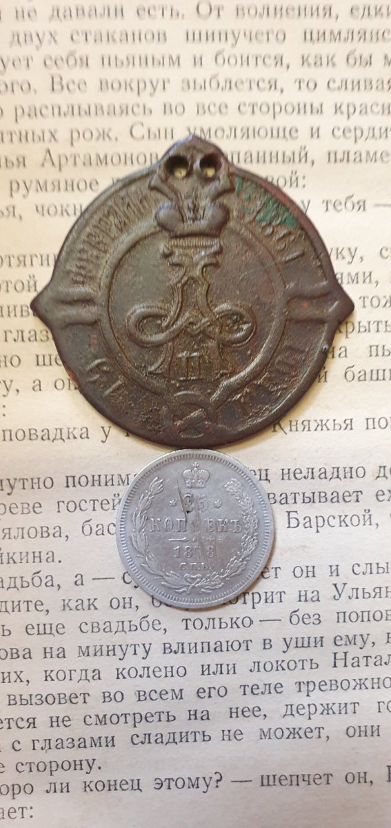

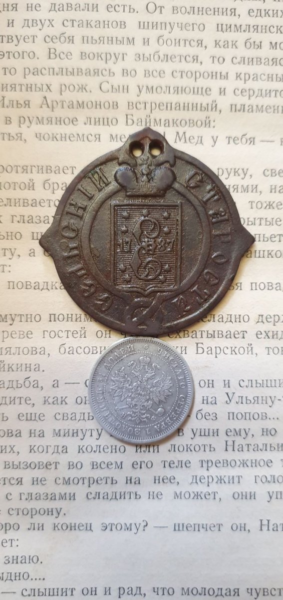

    Вообщем, что я вам скажу, товарищи "сорексоводы"... Спустя некоторого временного перерыва, решил сходить на коп в лес со штатной катушкой АКА 10" на 7 кГц. Ну, думаю, тише, глубже, стабильнее и удобнее будет работать по среднезамусоренному и порядком заросшему лесу. И почти сразу понял, что больше я с такой частотой вряд ли ходить где буду. Не то... Не та чувствительность, не тот вес(ну то такое) и не та цепкость с избирательностью.
    Дело в том, что последнее время "гонял" с малым элипсом АКА на 14 кГц и катушкой от юрец74+ 11" на 10 кГц. Хоть и грунтоглючки присутствовали на больших усилениях, но и цели такие частоты видели много лучше. Советский никель, копейки, солиды, золото и др. звучат так, что хрен пропустишь! Глубины и дури у Сорекса, в принципе, хватает для большинства задач и на повышенных частотах тоже, так что от "рулей" не фанатею:) Марс Дискавери 13" 5/12 кГц хороша, но лишь для удобных полей.
    А то получилось так, что ходил и ждал сигнала, но когда он звучал, то это уже на 100% был СИГНАЛ))) Теперь низкая частота будет "в запасе" и только под определённые задачи и условия поиска. Камрады, помните, что многочастотную всеядность наших приборов нужно использовать по максимуму. Ведь правильно подобранная под место частота - это залог того, что вы не останетесь без находок!

    Все думал как носят этот почетный знак ... ...у меня вопрос ...подскажите в настройках инженерного меню как то можно понизить громкость порогового тона?
