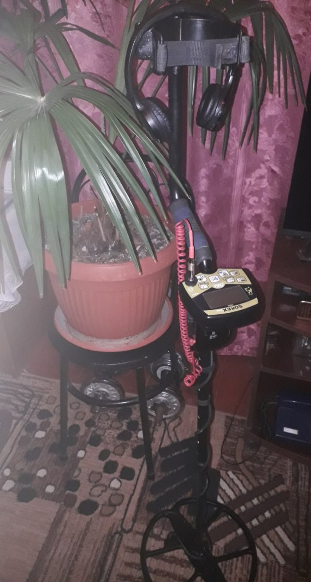

    Добрый вечер,поделитесь кто какие настройки предпочитает+- на ММ и MSF по чернозему кроме заводских?,,,форум прочитал правда с заду на перед, общий смысл понял,инструкцию тоже прочитал, тоже взял,сейчас выглядит так.. изображение_viber_2020-04-23_20-41-12.jpg
