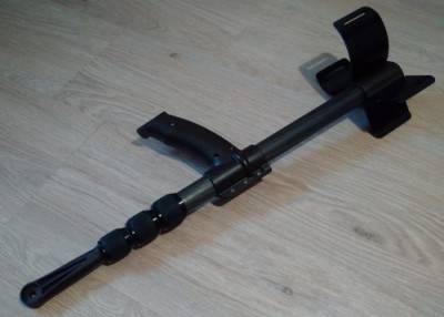

    Рідна важить близько 500 гр.
    Марс універсальна 700 гр. - важче але зручніше.
    Ще новий варіант, комрад zuki, з сусіднього форуму, пропонує таку
    t_44697_1511118926.jpg 1509955140_thumb.jpg можливо і кріплення аля ласточкин хвост, вже є в наявності. Недешево але відгукі тільки позитивні.
    З повагою

    як я зрозумів це від маски штанга 2800 грн.
  21. Gordan13
    Gordan13 Feldwebel
    Beiträge:
    523
    Це не від Маски.
    Це наша рідна. Якість краща.
    Універсальна (підходить до великої кількості приборів).
    Ціна близько 85 долярів.
    Знаю тільки те що читав.
    З повагою

    дякую камрад!, я бачив asgo такі самі почав ставити на АКА, подумав то маска.
